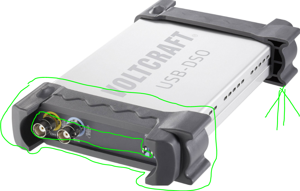

Hallöchen,
für ein kommendes Projekt suche ich ein Alugehäuse und ich dachte dafür
wäre ein ALu- Vierkantrohr, Maße 120x120x2,5mm perfekt. Der Meter für
30€ und man kann sich beliebig viele Gehäuse (natürlich je nach
Wunschmaß bis der Meter zuende ist) abschneiden. Ich denke das würde
auch richtig schön ausshen.
Allerdings. Das Problem wird dann die Enden dieses Vierkantrohres zu
verstopfen.
Dafür suche ich diese "Endstücke" die oft zwischen den "normalen"
Alugehäusen und der Frontplatte montiert werden. Am beispiel des Oszis
im Bild sieht man was in so in der Art meine. Muss natürlich nicht so
riesig und solid sein, es soll meinen Alubrocken nur etwas verschönern.
Kennt jemand solche Zwischenrahmen mit den Maßen 120x120mm? Oder was
muss man bei Google eingeben um sowas zu finden? Habe Conrad, Reichelt
und sogar Ali durchgesucht, Conrad hat welche allerdings zu kleine und
Ali bietet auch nur ganze gehäue solcher Form.
Ich würde mich über Vorschläge und Empfehlungen Freuen.
Nein, aber das sind nur Platten. Können aus Alu oder PVC oder Acryl
gefräst werden, in 5 oder 8mm Dicke, teilweise versenkt, am Rand
überlappend (also am Rand eine Stufe gefräst) und an das Innenleben
geschraubt so dass vordere und hintere Platte zusammengehalten werden
und keine rausfallen kann.
MaWin schrieb:
> Können aus Alu oder PVC oder Acryl gefräst werden...
Ich glaube genau so werde ich das machen. Ist wohl der einfachste weg.
Dann in eine Dickere Aluplatte mit dem Winkelschlefier ne kleine Nut
hineinfräsen und feddisch.

In die Ecken des Profils 6-Kant Gewindehülsen einkleben.
Die Front- und Rückplatte so anfertigen, daß sie mit dem Profil außen
oder innen bündig sind. In letzterem Fall können die Platten etwas
versenkt eingesetzt werden. Die Platten brauchen natürlich noch passend
Bohrungen damit man sie mit den Gewindehülsen verschrauben kann.

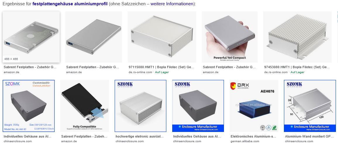

Viele Hersteller/Vertriebe haben zu ihrem System die passenden Teile,
wie Endplatten, Verbindungswinkel u.ä. Allerdings sind die Preise nicht
gerade das Gelbe von Ei.
Horch Dich doch mal in Deinem Bekanntenkreis mal um, ob nicht jemand
einen 3-D-Drucker hat, oder ob in Deiner Nähe nicht etwas aus der
Maker-Scene (FabLab) zu finden ist.
Dann kannst Du Dir DEIN Teil ausdrucken.
