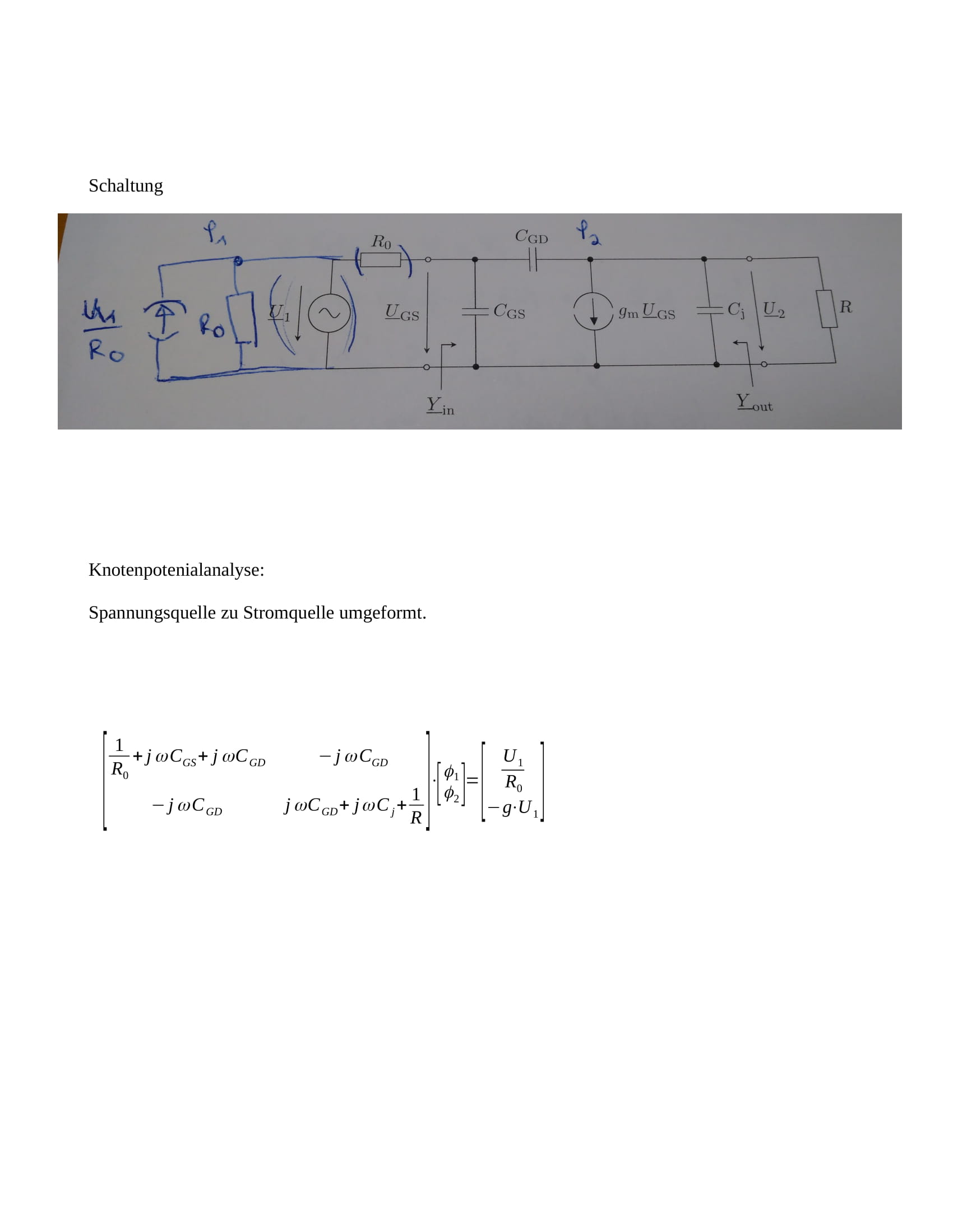

Guten Abend allerseits und ein gutes neues Jahr!
Ich brüte gerade in meiner freien Zeit über der folgenden Aufgabe.
Gesucht ist die Übertragungsfunktion F=U2/U1. Ich habe mir dazu überlegt
eine Knotenpotentialanalyse durchzuführen um dadurch phi1 (=U1) und
phi2 (=U2) zu bestimmen. Habe ich beide phi's ermittelt kann ich doch
damit die Ü-Fkt aufstellen, oder? Ich bin miR aber unsicher ob meine
Vorgehensweise korrekt ist, deswegen bitte ich um Rückmeldung.
Die Schaltung und meine K-Analyse sind angehängt.
Vielen Dank im Voraus!

Dann berechne ich also phi2 und teile es durch U1 und bekomme meine
Übertragungsfunktion. Ich glaube ich habe es jetzt verstanden, Danke!
Kann man sagen, dass phi1 ungleich U1 da in der Stromquelle bereits
Spannung abfällt? Weil ansonsten fällt doch vor phi1 keine Spannung ab.
Denk einfach daran, dass von U1 ein Widerstand R1 in Reihe zum Gate
liegt. Der Knoten am Gate hat das Potential φ1.
U1---R1---φ1---FET---φ2 bzw. U2.
OP
> liegt.
Macht Sinn. Mich irritiert nur die Wandlung der Spannungsquelle. Muss
man das einfach im Kopf haben, dass bei der Quellwandlung dann nicht
gilt U1 = phi1, aufgrund des Innenwiderstands? Oder kann man das auch
aus dem Schaltbild mit der gewandelten Quelle irgendwie erkennen?
