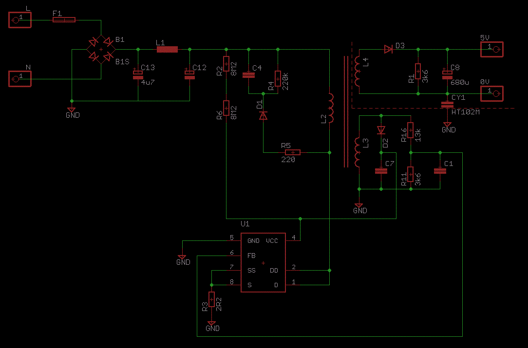

Ich würde daher gerne mit eurer Hilfe das Netzteil reverse engineeren um
die Machbarkeit und auszutauschenden Bauteile festzustellen (und einfach
aus Spaß an der Freude das angesammelte Wissen (aus dem Studium) mal
wieder anzuwenden).
Anbei der Schaltplan des Netzteils und im Folgenden meine Analyse.
Von links oben nach rechts unten:
- L1, C12 und C13 bilden einen Mix aus passiver PFC und Puffer/Filter
für die Netzspannung.
- R2 und R6 sind der (zugegeben unschöne) Kickstarter für die VCC des
ICs.
- Der Sinn von R4, R5, C4 und D1 erschließt sich mir noch nicht ganz und
passt eigentlich eher zu einem Boost Konverter. *Falls mir jemand das
erklären könnte*, wäre ich sehr dankbar!
- L2 ist "die Primärseite" des Trafos.
- L4 und die daran hängenden Bauteile der 5V Ausgang, inkl.
obligatorischem Entstörkondensatoren. Wie man sieht ist er isoliert und
es gibt kein Feedback.
- L3 ist ein zweiter Ausgang, der über D2 und C7 als
Halbbrückengleichrichter die Versorgungsspannung des ICs herstellt und
mit R11, R16 über C1 gefiltert den Feedback darstellt.
- U1 ist der (unbekannte) IC. Achtung, *die Pinbezeichnungen sind von
mir aufgrund meiner Analyse vergeben und müssen nicht stimmen*!
Das ganze sieht nach einem Flyback mit indirektem Feedback des
eigentlichen Ausgangs über die Cross-Regulation der Aux-Windung aus. Die
Spannungsschwankungen sind daher auch nicht allzu verwunderlich.
Die Ausgangsspannung wird, wie bereits gesagt, vermutlich über R11/R16
gemessen und mit einer internen Referenz verglichen. Wollte ich also die
Spannung erhöhen, müsste ich R16 größer oder R11 kleiner machen. Ich
habe die Spannung über C7 und R11 noch nicht gemessen, aber anhand der
Werte sollte man das Spannungsteiler-Verhältnis theoretisch ableiten
können.
Meine zwei großen Fragen, macht meine Analyse Sinn und kennt jemand
zufällig den IC (Gehäuse ist ein SOIC8-7/SO-8C)?
Gruß und danke für Feedback
Daniel

Und das Rätsel um R4, R5, C4 und D1 habe ich gerade selber gelöst
bekommen. Man muss nur wissen wonach man suchen muss: Flyback Snubber.
Das passt ganz gut in meine Analyse.
#6094274
Es sieht so aus, wenn alles stimmt.
Daniel schrieb:
> kennt jemand zufällig den IC (Gehäuse ist ein SOIC8-7/SO-8C)?
Es gibt in diesem Bereich viele ICs zahlreicher Hersteller.
Z.B.: iW1816, iW1812

#6094333
Pin 6 des unbekannten ICs ist der Feedback-Eingang (FB). Dort wird eine
der beiden Ausgangsspannungen über R11/R16 gemessen. Ändert man das
Verhältnis dieses Spannungsteilers, so sollten sich theoretisch auch die
Ausgangsspannungen ändern.
Aber VORSICHT: ob dies auf Dauer funktioniert, kann man nicht sagen; das
Gerät wurde für 5 V und 1 A gebaut, also für eine Leistung von 5 W.
Erhöht man die Spannung auf 8 V, dann wären das schon 60 % mehr
Leistung!
Und C8 muss natürlich auch die höhere Spannung vertragen (ist vermutlich
ein 6,3 V Elko).
Gruß, Joe
(Firma: Funkenflug Industries) #6094504
Meiner Meinung nach wirds von 5V auf 6V vielleicht noch gehen, aber 7V
... keine Ahnung, könnte mit der IC-Betriebsspannung kritisch werden.
Die Rückschlagspannung an der Primärwicklung müsste man messen. Wenn sie
zu hoch wird, stirbt der IC und der Snubber könnte auch überlastet
werden.
