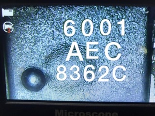

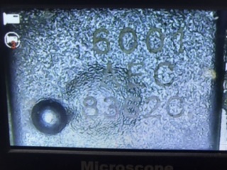

Moin,
Ich suche dieses 8pin Smd IC.
Verbaut ist es auf einer Platine von einer LED Lenser Lampe. Direkt
neben dem Li-ion Akku-Input.
Leider finde ich bei Google kein gescheites IC was dazu passen könnte
Mit freundlichen Grüßen
Die LED-Böller enthalten 2 oder 3 Typen von solchen 8-Beinern
1. einen µC für PWM und Blinkerei. Das könnte einer sein, aber Ersatz
nützt dir nichts, wenn du das Programm nicht entweder im Original
besorgen oder neu schreiben kannst.
2. ein Schaltregler-IC, das entweder als Stepup oder als Stepdown einen
konstanten Strom durch die LED treibt. Hier wäre Ersatz denkbar, wenn
man den Typ ermitteln kann. Dazu müßte man aber erstmal die Schaltung
drum herum aufnehmen.
3. einen Power-MOSFET, der in Verbindung mit 1. oder 2. arbeitet. Kann
man hier wohl ausschließen, weil das Layout nicht dazu paßt.

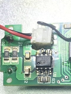

Die dünne Leitung an Pin2 passt schon, und sonst kann man ja nicht viel
sehen.
Was heisst "Input"?
Wenn der Transistor Teil der Sicherheitsschaltung für den Li-Ion-Akku
war, solltest du dir Gedanken machen, weshalb er abgeraucht ist und die
Ursache beheben.
Andernfalls explodiert dir der Akku vielleicht eines Tages in der
Hosentasche.

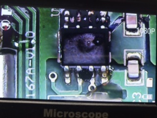

nachtmix schrieb:
> sehen.
Also die 4 Pins unten im Bild sind alle getrennt angeschlossen. Wäre das
ein Einzel-MOSFET, dann wären entweder alle 4 Drain oder 3 davon Source.
Bernd B. schrieb:
> Dieter schrieb:
>> Vielleicht ein solches?
> Sieht zwar auf den ersten Blick vielversprechend aus, aber die
> Pinbelegung scheint nicht zu passen.
Wie gesagt: man müßte die Schaltung mal aufnehmen. Ein unscharfes Fotos
eines Teils der Platine reicht nicht für eine Beurteilung.
