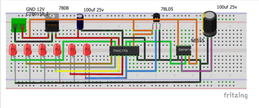

für meine Modeleisenbahn möchte ich mir eine Lichtanlage bauen.
Diese soll mit dem NE555 und dem 74HC595 geschaltet werden.
Es sollen 6 Led´s nacheinander aufgeschaltet werden.
Ich habe mir etwas zusammen gebaut … leider funktioniert dies noch nicht
ganz. Ich habe mit dem Programm Fritzing die Schaltung dargestellt.
Ich verstehe nicht warum es nicht klappt.
Es liegen 12 Volt an. Selbstverständlich sind noch 50Ohm Widerstände vor
den Led´s dran - dafür habe ich keine Platz gefunden um das nocht auf
dem Steckbrett darzustellen.
Bitte nicht totschlagen wen es unübersichtlich und unprofessionel
dargestellt ist auf dem Fritzing Steckbrett, jeder hat mal klein
angefangen. Danke!

Oh, ich glaube ich hab selber einen Fehler entdeckt. Der 78L05 macht
keinen Sinn … dort müsste ein NPN - Transistor hin (BC547 z.B.?)
von michael_ (Gast)
Schaltplan!
Ich glaube nicht, dass an einem PIN vom 74.. 12V anliegen darf!
von Jörg R. (solar77)
Das ist der Aufbau auf dem Steckbrett...aber kein Schaltplan.
Der 74HC595 verträgt keine 8V.
Weshalb werden die Chips mit unterschiedlichen Spannungen versorgt?
Mehr möchte ich mit den vorhandenen Informationen erst einmal nicht
schreiben.
Sorry, aber dass was man sieht ist ziemlicher Murks.
von michael_ (Gast)
Und es fehlt die Masse von der Eingangsklemme zur Schaltung.
Geh schlafen und mach es morgen neu!
Heute.
> Heute.
Richtig. Und der BC547 (im Plan noch der 78L05) schließt die 12V dann
kurz. Einen Basiswiderstand hat er auch nicht.
Ist das ein Trollversuch mit Grafik?

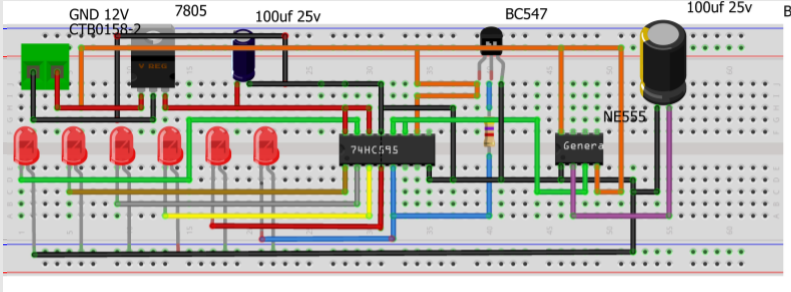

von Bastler_96 (Gast)
Ok. Das mit den 12V am 74xxx das stimmt, da dürfen keine 12V Anliegen.
Somit würde ich den 7808 gegen einen 7805 tauschen.
Zum 78L05 hatte ich ja schon gesagt das es keinen Sinn dort macht den
dort zu platzieren... es muss ein NPN Transistor dort hin bsp. BC547...
Was habt ihr eigentlich immer mit diesem Trollversuch ?
Ich sagte doch... ich bin Anfänger und versuche mich gerade...
Wo würden den da noch 12V anliegen ?
Die kommen doch nur am 7805 an und von da gehen dann die Leitung mit 5V
raus...
Ich hab jetz hinter den BC547 einen 5,6K Ohm Widerstand gesetzt.
Hast du am Anfang keine Fehler gemacht ?
Das ist erstmal nur ausgedacht und somit gibt es keinen Schaltplan dazu
..leider
Wer? Zitiere so dass man erkennt wen du zitierst!
Wenn Du mich meinst...doch, habe ich. Allerdings nicht solche und so
viele auf einmal.
> ..leider
Falscher Ansatz und sehr Fehlerträchtig.
An Pin 10.
Der BC... schließt die 12V kurz, schon mehrfach erwähnt.
Bastler_96 schrieb:
> Du wen es dich doch stört, halt dich hier nicht auf und fertig.
Sorry, Du benötigst Hilfe. Werde mal nicht pampig.
So, weitere Hilfe erst mit Schaltplan, jedenfalls von meiner Seite aus.

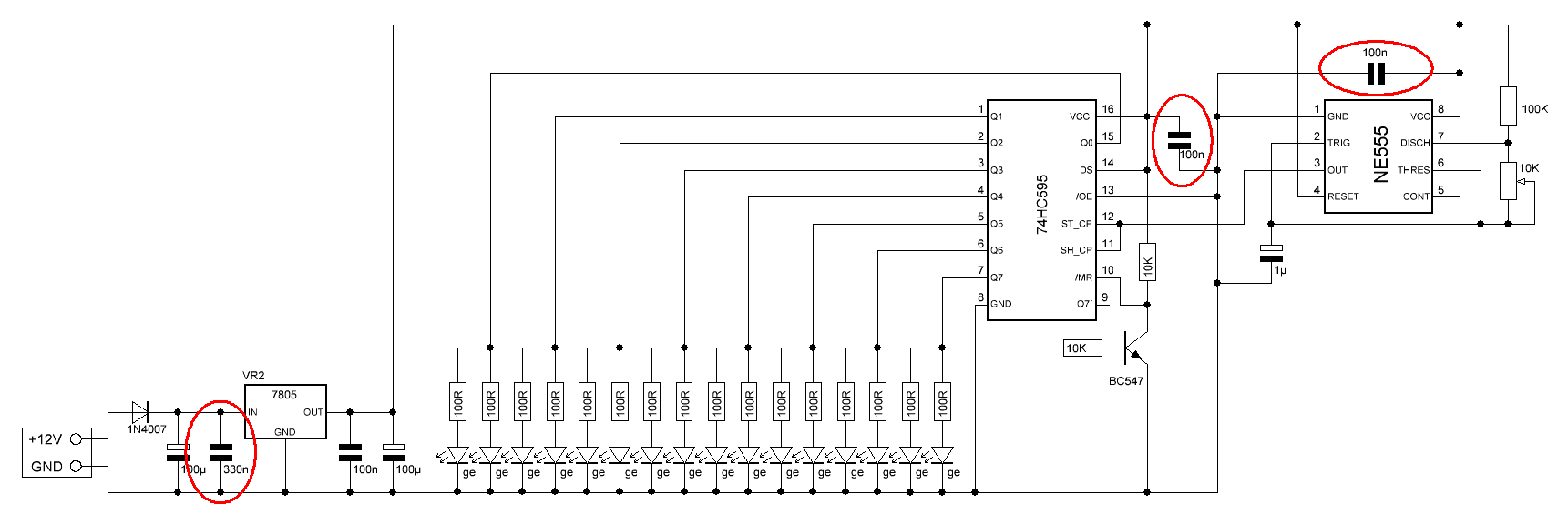

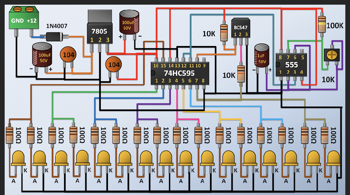

Nein das nicht. Ich hab mir paar bsp. im Internet angeschaut. Und
versuche das „verändert“ nach Zubauen.
Das angehängte Bild war mein „Vorbild“
Da sind aber gravierende Unterschiede zu deiner komprimierten Schaltung.
Allein beim 555 hast Du mal locker 3 Pins unbeschaltet gelassen.

Weshalb hast Du nicht 1:1 nachgebaut? Dir muss doch auch sofort
auffallen das es gravierende Unterschiede gibt.
michael_ schrieb:
> Weniger LED wird schwierig.
Ist es ein muss das insgesamt 16 bzw. 8 led‘s es sind ? Ich benötige ja
nur 6.
- Ich brauche keine veriablen Widerstand um die Geschwindigkeit zu
regulieren.
- Ich benötige nur 6 LEDs nicht 16 bzw. 8 leds
Das funktioniert auch. Bischen heftig 2 LEDs parallel an einen 595, aber
Digitalsignale braucht man ja nicht mehr.
Du hast einfach alles weggelassen was du nicht verstehst ?

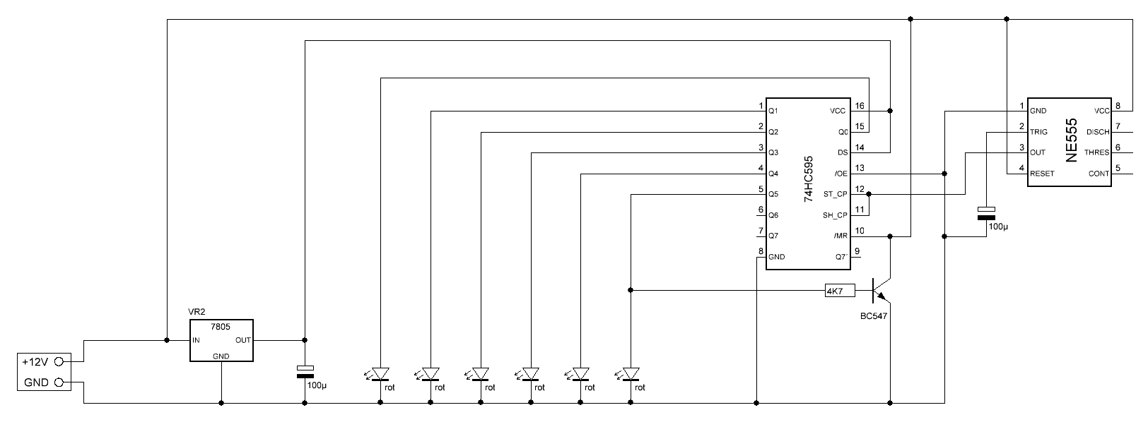

von Stefan F. (Gast)
> regulieren.
Mag ja sein, aber gar kein Widerstand -> gar keine Funktion.
Schau Dir das Datenblatt des NE555 an, oder eine der zahlreichen
Webseiten, wo dessen Funktion erklärt ist.
Und dann würde ich Dir empfehlen, die LEDs richtig herum zu drehen. Das
sie einen Widerstand brauchen war inzwischen klar, oder?
Dein BC547 macht einen satten Kurzschluss von 12V nach GND, wenn er
einschaltet.
Der Spannungsregler braucht Kondensatoren im dreistellingen nF Bereich.
Auch hier schau ins Datenblatt. Die sind wichtig! Ohne die richtigen
Kondensatoren kann so ein Spannungsregler versagen und Überspannung
ausgeben.
Es ist eine schlechte Iddee, einfach alle Teile weg zu lassen, deren
Sinn man nicht versteht.
Schaltpläne zeichnet man mit Programmen wie KiCad (kostenlos) oder
meinetwegen auch Papier und Bleistift. Diese Steckbrett-Bilder sind zwar
schön bunt und stellen den Aufbau dar, aber eben eben nicht den
Schaltplan. Es ist schwierig, anhand solcher Zeichnungen die Funktion zu
erkennen - insbesondere bei komplexeren Schaltungen.

Würde denn dann der 1KOhm Widerstand ausreichen für die Funktion wen
doch den variablen Weg lasse ?
Vor meinen LEDs ist ein 22 Ohm Widerstand geplant - hatte ich oben auf
das steckbrett nicht drauf bekommen aus Platz Mangel.
> einschaltet.
Das verstehe ich echt nicht... dort sind nur 2 Widerstände mehr verbaut.
Und bei der „originalen“ Zeichnung wird es nicht kurz geschlossen oder
wie ?
Ich verstehe diese Frage nicht.
Male angenommen, deine LEDs haben 2V Betriebsspannung, dann ergibt dies:
(5V - 2V) / 22Ω = 130mA
Normale LEDs vertragen maximal 20mA und werden typischerweise mit 5-10mA
betrieben. Außerdem verträgt das IC nicht so viel Strom. In Summe nur
70mA.
>> einschaltet.
Der Emitter hängt an GND, und der Kollektor direkt an der
Versorgungsspannung. Wenn man GND mit der Versorgungsspannung verbindet,
hat man einen direkten Kurzschluss.
Die man nicht einfach weglassen darf. Wenn Strom ohne Widerstand
ungebremst zurück zu seiner Quelle fließt hat man einen Kurzschluss.

von Roland F. (rhf)
> wie ?
Ich habe mal sowohl von der "Vorlage" als auch deinem Aufbau ein
Schaltbild gezeichnet. Vielleicht hilft das ja weiter.
rhf

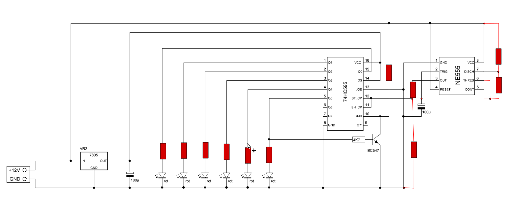

P.S.:
Die in der "Vorlage" rot markierten Bauteile sollten meiner Meinung nach
noch eingefügt b.z.w. geändert werden.
von HildeK (Gast)
Wenn schon der TO sich weigert und dafür Roland F. den Schaltplan
abgezeichnet hat (mit dem man was sinnvolles anfangen kann):
hier noch die minimal notwendigen Änderungen im Plan des TO für eine
Chance, dass es funktioniert. Wichtig sind auch die beiden Cs, die
Roland eingebracht hat.
Über die Beschaltung des 555 lasse ich mich nicht aus - den kenne ich
nur vom Namen :-). Die ist kopiert von Rolands Plan des Originals. Auch
habe ich die Beschaltung des 595 nicht weiter überprüft.
Nur fällt mir noch auf, dass im Original der 555 mit 5V betrieben wird.
Das sollte man hier auch tun oder man benötigt die Teilerwiderstände von
12V auf 5V zwischen Ausgang 555 und den CP-Eingängen des HC595.
von HildeK (Gast)
Oh - falsch: der Kollektorwiderstand am Transistor muss nach +5V gehen,
nicht nach 12V!
HildeK schrieb:
> Auch habe ich die Beschaltung des 595 nicht weiter überprüft.
Ich auch nicht;-) Was aber auffällt ist das die Led an Q5 überflüssig
ist. Die leuchtet nur sehr sehr kurz auf weil der Chip resetet wird wenn
Q5 auf „H“ geht.
>> einschaltet.
Die Frage hatte ich dir indirekt schon beantwortet. Du solltest die
Kommentare schon lesen.
> wie ?
Richtig.
Ich hatte tatsächlich schon Leds bei denen das kurze Beinchen die Anode
war. Allerdings vermute ich dass der TO keinen Gedanken an die Polarität
verschwendet hat.
von HildeK (Gast)
> Q5 auf „H“ geht.
Ich meine, dass das geht. Der Reset kommt erst, nachdem Q5 high wurde,
also die Latch-Clk bereits übernommen hat und er wirkt nur auf die
Shift-FFs. Damit bleibt der Zustand für einen Takt erhalten.
