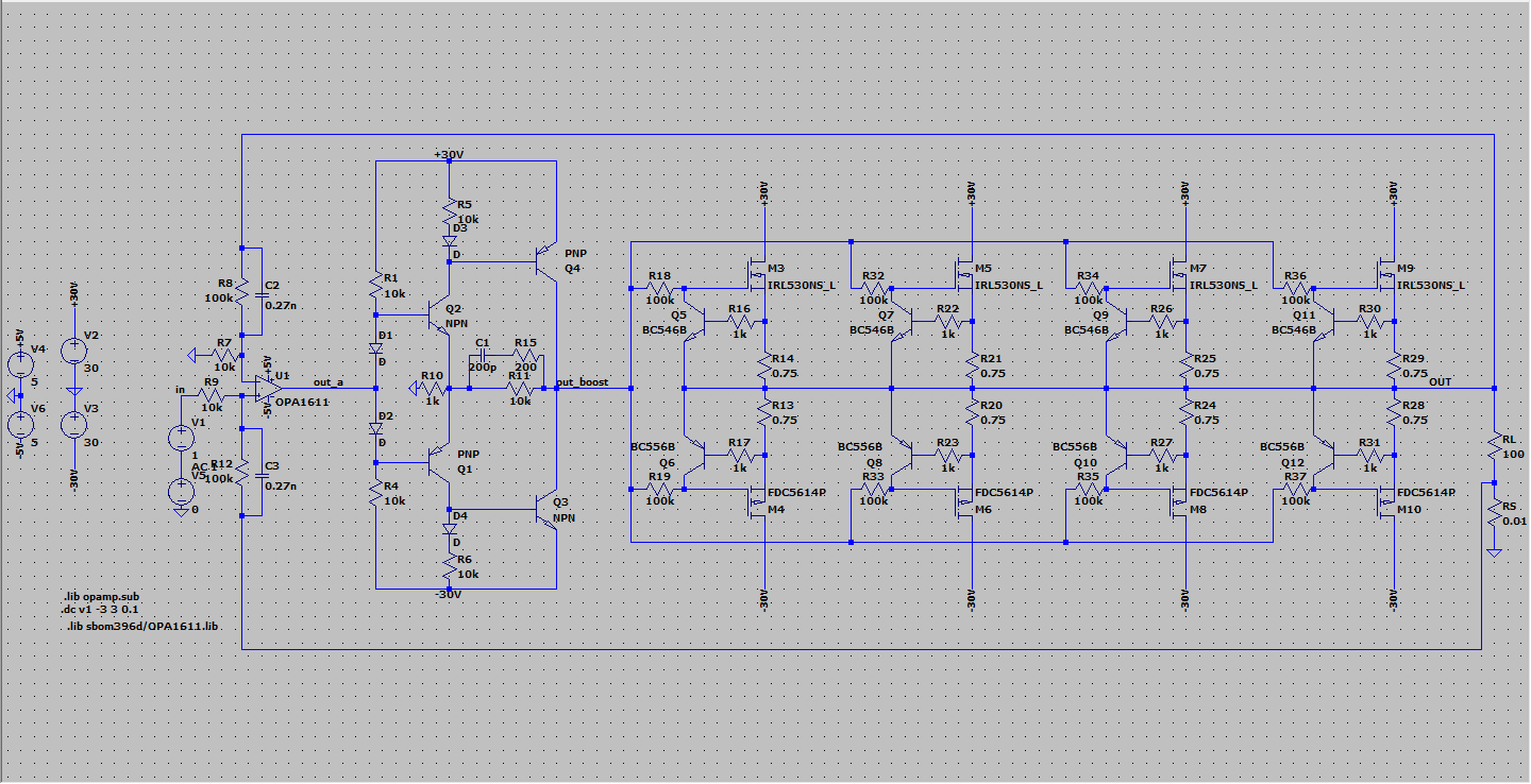

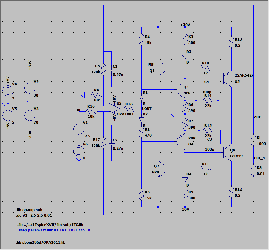

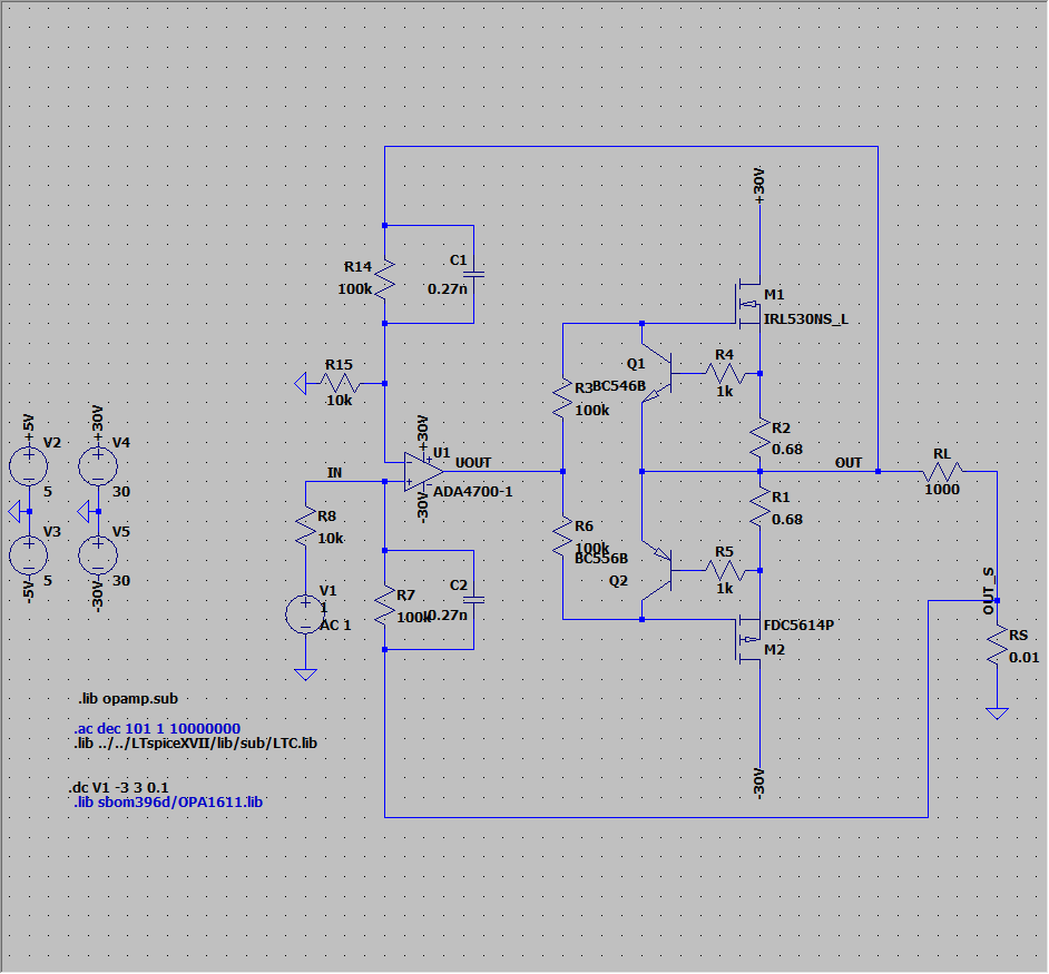

Kennt jemand eine passende Schaltung mit MOSFET Treibern? Im Anhang
LTSpice files für eine MOSFET und die (für meine Zwecke angepasste) fig.
8a Treiberstufe.

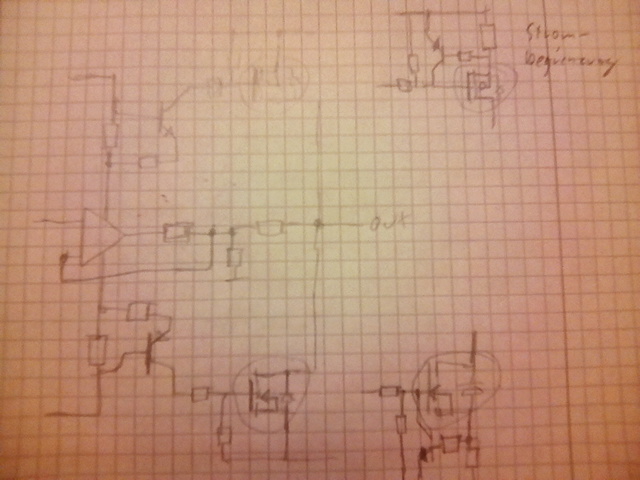

von Dieter (Gast)
Im Prinzip sowas vermutlich. Das Bild ist nicht gut, weil Tablett mit
defekter Kamera vetwendet wurde.

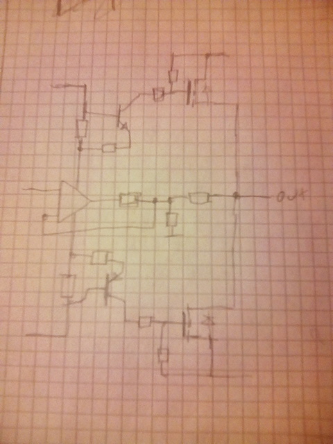

von Gregor C. (wergor)
Was hält Ihr von dieser Schaltung? Der Verstärkerblock hat eine
Verstärkung von 10, kann mit dem Widerstandspaar R10 - R11 eingestellt
werden. Die BJTs in der Treiberstufe dienen zusammen mit den Shunts zur
Strombegrenzung. Die Modelle für die BJTs und MOSFETs wurden erstmal
eher zufällig gewählt.
@Dieter Deine Schaltung muss ich mir erst noch genauer ansehen.
von Dieter (Gast)
Die Strombegrenzung habe ich noch ergaenzt. Kaputte Kamera weiterhin.
Ohne Bootstrapping schafft Deine Schaltung bei ±30V nur ±25V odrr Du
nimmst seh viele Mosfets parallel um besser zu werden.

werden. Schon hast du 3A bei einer Potentialdifferenz von 60V. Diese
180W müssen vernichtet werden im P-Kanal FET.
Daraus folgt nebenbei natürlich auch, dass deine FETs auch mindestens
60V fest sein müssen.
von Gerd E. (robberknight)
Christian L. schrieb:
> Jetzt stell dir einfach mal vor du möchtest ein 30V Netzteil belasten
> mit deinen 3A, um sessen Eigenschaften zu untersuchen. Der Ausgang der
> SMU liegt dann auf +30V
Wenn der Ausgang der SMU auf +30V liegt und das zu messende Netzteil
auch auf +30V dann fließt kein Strom.
Erst wenn der Ausgang der SMU unter der Ausgangsspannung des zu
messenden Netzteils liegt fließt Strom in die SMU.
> und der Strom würde in die -30V abgeleitet
Die Rechnung mit den 180W scheint mir da nicht zu passen, 90W passen.
von Philipp C. (e61_phil) Benutzerseite
Das müssen sie auch, wenn er das Teil nur als Quelle betreibt.
Wenn man die SMU auf stromsenkenden Betrieb stellt und von außen 30V
anlegt, dann fließen die ggf. 3A schon über den "unteren" Transistor.
Der sieht dabei 60V und 3A.
von Christian L. (cyan)
Wenn er die 30V Quelle mit 3A belasten will, dann muss der P-Kanal
aufsteuern und den Strom senken nach -30V. Der Ausgang wird dabei von
der 30V Quelle eben auf 30V gehalten. Die Ausgangsstufe muss also
versuchen eine niedrigere Spannung zu erreichen, um zu senken - kann das
aber nicht durch die Quelle.
Berücksichtigt man den Ausgangswiderstand der Quelle, wird der Ausgang
der SMU eben unter 30V liegen. Wie weit darunter hängt halt vom
Ausgangswiderstand ab.
War vielleicht einfach nur missverständlich von mir ausgedrückt.
Ja, da natürlich auch schon.
von Zeno (Gast)
Schau mal hier http://www.ti.com/lit/an/snoa600b/snoa600b.pdf
Ich habe den Vorschlag von Abb.6 realisiert, um einen IC Analogrechner
(1Einheit = +/-10V) mit einem analogen Röhrenrechner (+/-50V) zu
koppeln.
