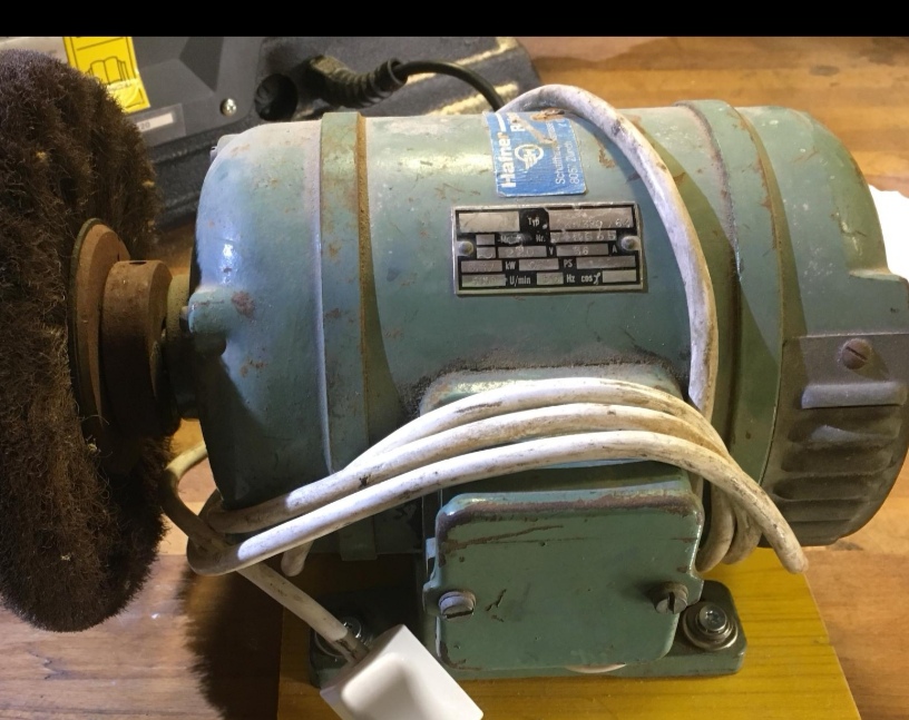

Danke für eure Erklärungen.
Waere natürlich schön gewesen. Aber wofür die Sicherung MaWin?
Und wie gross müsste die Sicherung sein, wenn ich diesen Motor hätte wie
im Bild.

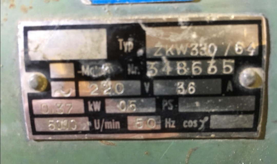

Ich erkenne so nicht ob das ein Kondensatormotor oder Universalmotor
ist.
Geht das überhaupt mit dem gezeigten Controller für den Motor im Anhang?
> ist.
Ersterer hat einen Kondensator zum Betrieb, zweiterer hat Kohlebürsten.
Wenns ein Allstrommotor (aka Universal..) ist....
Die 5000rpm deuten sehr stark auf Allstrommotor hin.
hinz schrieb:
>> ist.
Ich meine ich erkenne das anhand des Schildes nicht.
Wie kann man das sicher feststellen?

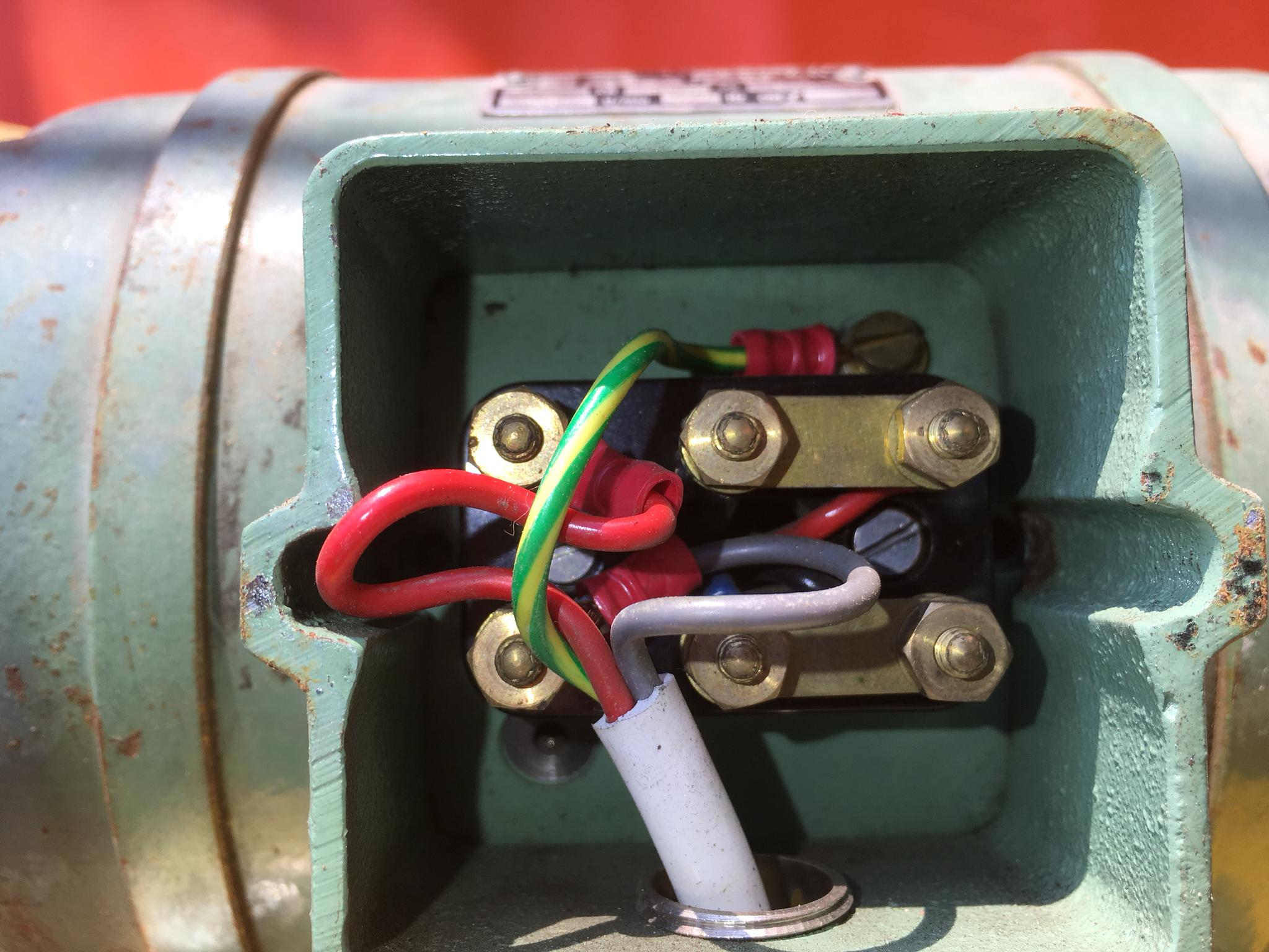

Bastian schrieb:
> Der Motor ist leider nicht mehr in greifbarer Nähe.
Das ist schlecht.
> Ich vertraue mal auf deine Aussage mit den Umdrehungen und gehe vom
> Universalmotor/Allstrommotor aus.
Es kann aber auch ein Nebenschlussmotor sein, kann man zwar dimmen,
erfordert aber umklemmen im Anschlusskasten.

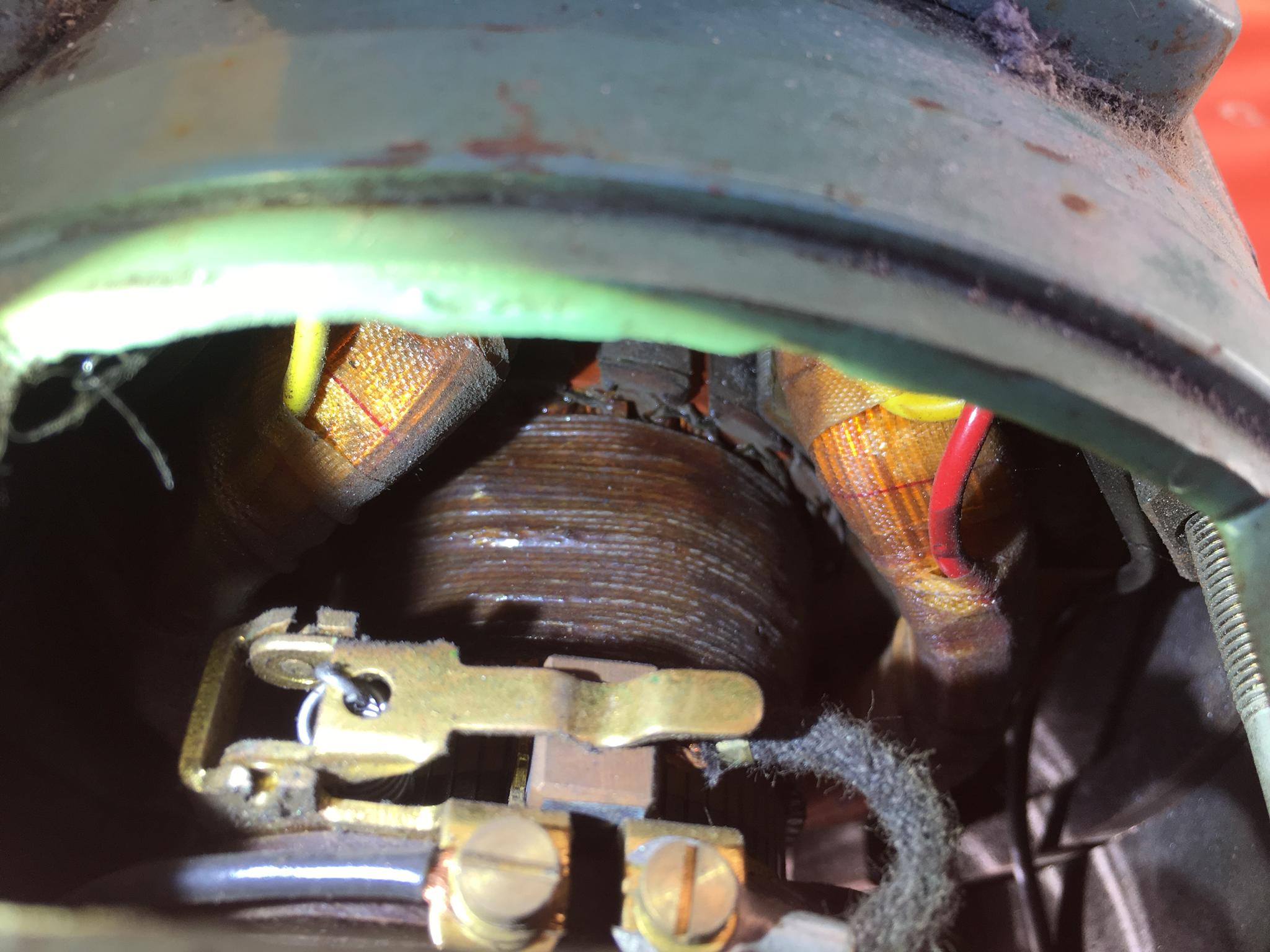

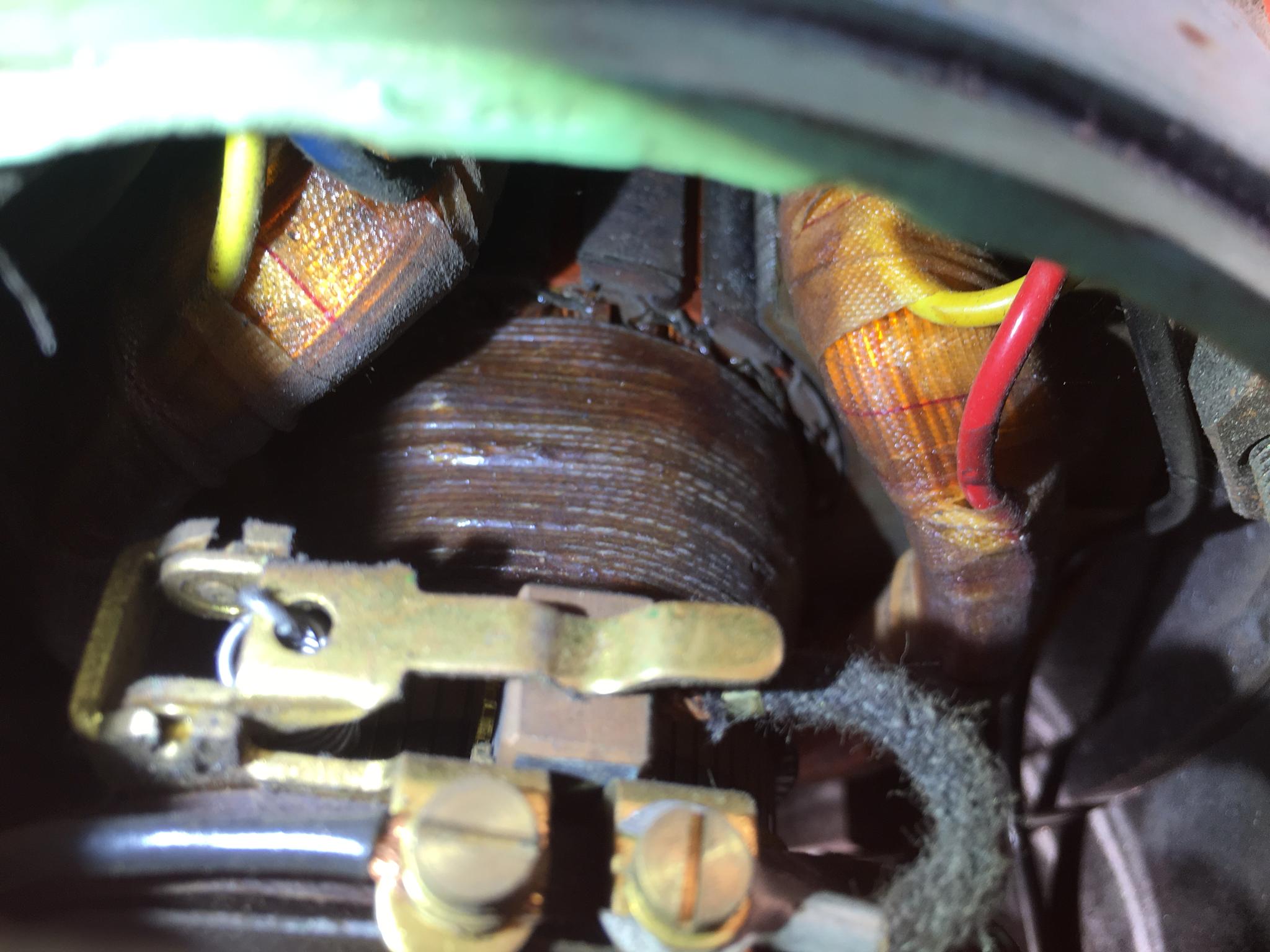

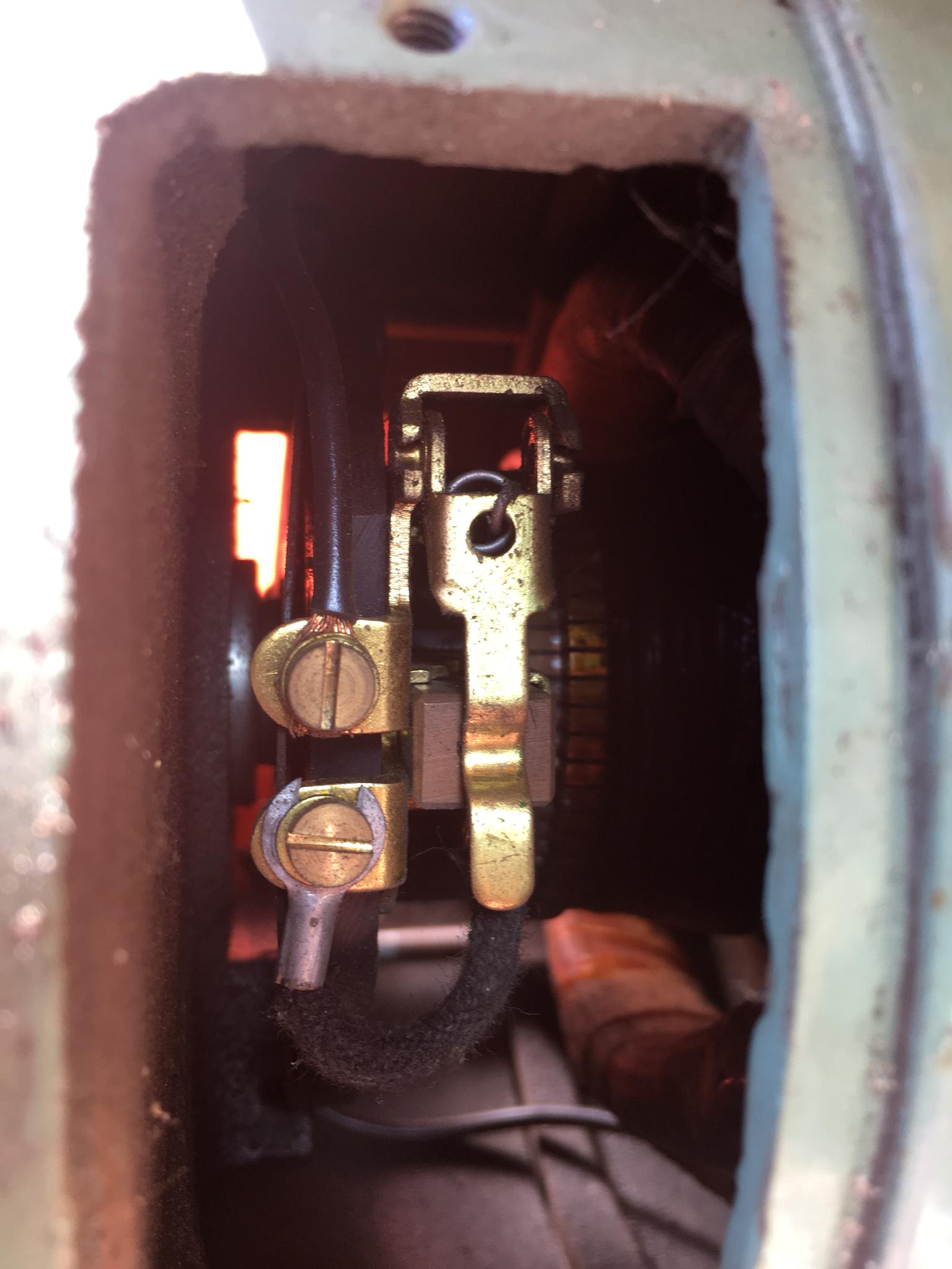

hinz schrieb:
> Bastian schrieb:
> Hier noch ein Bild vom Motor
> Schraub mal das Lamellenblech ab.
Hier noch die Bilder nachgereicht.
Das ist schon mal kein Kondensatormotor.
Wie erkennt man Reihen, Nebenschluss?

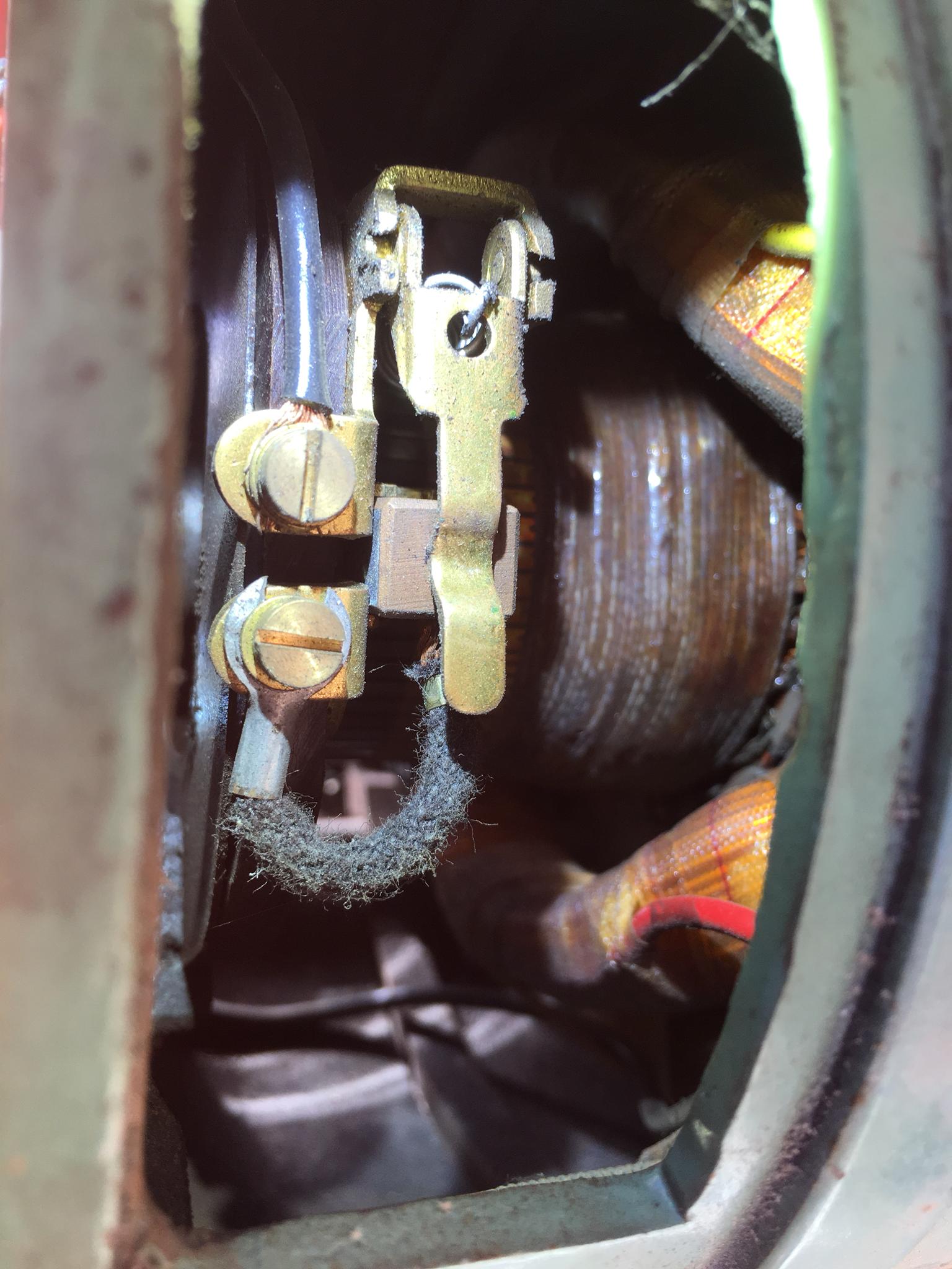

Dss ist ein Reihenschluss Universalmotor in diesem Fall oder?
hinz schrieb:
> Nimm eine Kohlebürste aus ihrem Schacht und miss am Stecker den
> Widerstand. Wenn der nicht unendlich ist, dann ist es ein
> Nebenschlussmotor.
logisch, geht das überhaupt durch die kleine Öffnung?
Bastian schrieb:
> hinz schrieb:
>> Nebenschlussmotor.
Die ist genau dazu vorhanden.
