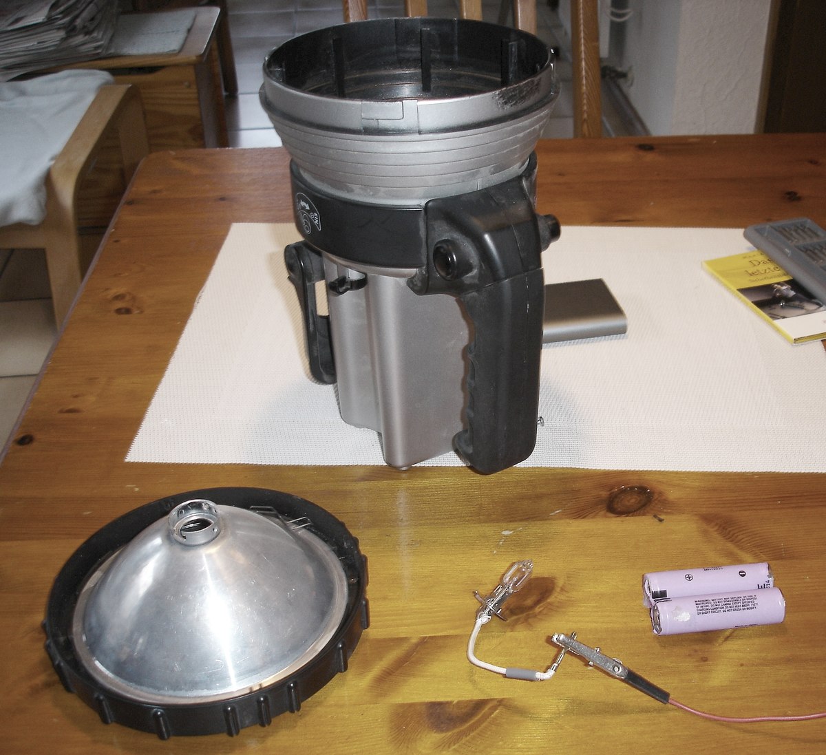

geht dieses Projekt? Akkulampe brennt zwar wie doll. Die LiIon werden
aber nach kurzer Zeit tierisch heiß. Also geht doch nicht oder wie
könnte ich es verwirklichen. In der Lampe ist normalerweise ein schwerer
Blei-Akku mit 6 V
Lampe hat 6 V 55 Watt

sehr verwirrlich, daß nicht angeschlossene Akkus so heiß werden
sollen...
6V 55W sind gut 9A.
Wenn das LiIO in Reihe sind, wird die also mit mindestens 10%
Überspannung betrieben, also vermitlich 10A.
Wie lange solldas leuchten?
Sind das überhaupt Hochstromzellen?

Laptop Zellen sind für so hohe Ströme nicht geeignet. Wenn du mehr
Zellen hast, dann kannst du die parallel schalten, dann werden die nicht
so heiß. Am besten jeweils 3 parallel und dann 2 für die
Reihenschaltung.
Aber ohne BMS und Unterspannungsabschaltung / balanciertem Ladung wird
das eher gefährlich.
Vor allem die Chemie in diesen Laptop Zellen ist viel empfindlicher, als
die in hochstromfähigen Akkus (klingt nicht intuitiv, ist aber so).
Evtl. passen ja 5 NiMh D Zellen hinein, die sind anfängerfreundlicher.
Oder 2x 26650 LiFePo4 Akkus, die sind relativ sicher. Nur bei einem
Kurzschluss brennen alle Kabel und danach evtl. auch das Haus.

Hast Du noch so ne Lampe!?!?
Ich hate auch mal so eine. Die hatte ich auf Xenon umgebaut.
Leider hat sich das Gehäuse von selbst zerlegt weil der Kunststoff
spröde geworden ist und von selbst zerfiel.
Abgesehen davon brauchst Du für den Halogenbrenner zwingend
Hochstromzellen. Für einen Xenonbrenner(Ballast) reichen bei 12V die
Kaptopzellen geraade so. Allerdings ist auch hier eine
Schutzschaltungsplatine gegen Tiefentladung pflicht.
