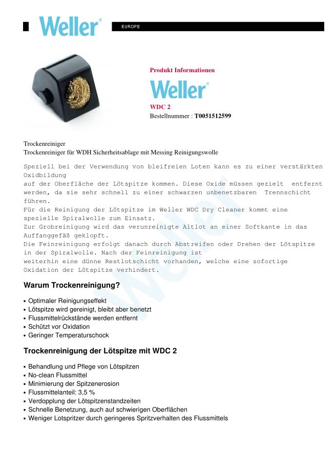

Sind die Lötspitzenreiniger aus Metallwolle mit Kollophonium behandelt?

Sind die Lötspitzenreiniger aus Metallwolle mit Kollophonium behandelt? Nee, wozu auch. Zinn und Schmodder soll ja abgestreift, nicht auf der Messing-/Kupferwolle verteilt werden. Mit Kolo drauf könntest du den Ball ziemlich schnell entsorgen weil er gesättigt ist. Und es würde heftig qualmen.

hat sich erledigt - Weller hat ein Datenblatt zu WDC2: https://media-weller.de/weller.php?action=send&modul_erp_article__lang=de&modul_erp_article__main_nr=85 Flussmittelanteil 3,5%

Alexander S. schrieb: > wozu auch. Lesen bildet: Minimierung der Spitzenerosion Verdopplung der Lötspitzenstandzeiten Schnelle Benetzung, auch auf schwierigen Oberflächen Weniger Lotspritzer durch geringeres Spritzverhalten des Flussmittels Spitzenreiniger schrieb: > Flussmittelanteil 3,5% Wo steht das? Ich denke du verwechselst da einiges. > Lesen bildet: Soso.

Alexander S. schrieb: > Wo steht das? Im oben verlinkten PDF-Datenblatt gefunden auf der Wellerseite hier: https://www.weller-tools.com/consumer/EUR/de/Professional/Loettechnik/Zubehoer/Reinigung/WDC+2+Trockenreiniger
#6094564
Da werden je nach Einstiegsseite verschiedene PDFs angezeigtein daher ein Screenshot vom PDF-Viewer

nie im Leben ist da Kolophonium drin!

Die Metallwolle ist eben nicht zur Grobreinigung, Zinnreste und Schmodder soll da nicht hinein. Zitat: Zur Grobreinigung wird das verunreinigte Altlot an einer Softkante in das Auffanggefäß geklopft. Die Feinreinigung erfolgt danach durch Abstreifen oder Drehen der Lötspitze in der Spiralwolle. Nach der Feinreinigung ist weiterhin eine dünne Restlotschicht vorhanden, welche eine sofortige Oxidation der Lötspitze verhindert.

Weller schrieb in der Produktinfo: >Für die Reinigung ... kommt eine spezielle Spiralwolle zum Einsatz. >Flussmittelanteil: 3,5 % Oli schrieb: > nie im Leben ist da Kolophonium drin! Heisst dass, die Produktinformation ist nicht mehr aktuell?

Die deutsche Produktinfo /PDF gibts auch hier WDC2-T0051512599_ger_tds.pdf (: https://www.distrelec.de/de/soldering-tip-cleaner-soldering-tip-cleaner-weller-wdc/p/18242655 Möglicherweise ist die Angabe von 3,5% Flussmittel nicht auf Kolophonium bezogen - aber was soll es denn sonst sein?

Horst schrieb: > Kolophonium wird nurnoch von Bastlern verwendet. Mag sein. Weller empfielt es seinen Consumern(=Bastlern?) ja ausdrücklich hier: https://www.weller-tools.com/consumer/EUR/de/Top-Menu/Know+How+and+FAQ/Loet-KnowHow ganz unten: Organisches Kolophonium oder Harze >Harze sind allgemein gesagt organische Feststoffe oder Flüssigkeiten. >Kolophonium ist das Harz, welches gutes korrosionsfreies und isolierendes >Flussmittel abgibt. Eine Vorreinigung von elektrischen Bauteilen ist bei >Verwendung von Lötdrähten mit Kolophonium Flussmittel im allgemeinen >überflüssig. Organische Flussmittel ohne Kolophonium löten generell besser >als solche mit Kolophonium, sie greifen auf der anderen Seite jedoch das >Grundmetall geringfügig an. Alexander S. schrieb: > Wo steht das? Ich denke du verwechselst da einiges. frei nach Goethe: > Die Botschaft las ich wohl, allein mir fehlt der Glaube. Also hab ich Weller gefragt wie diese 3,5% Flussmittel zu verstehen sind: https://www.distrelec.de/Web/Downloads/37/61/WDC2-T0051512599_ger_tds.pdf?pid=18242655

KEIN FLUSSMITTEL heute kam die Antwort von Weller_: "Ich weiß nicht was Distrelec da gemacht hat, nein die Wolle enthält natürlich kein Flussmittel. Dies ist eher ein Hinweis das die Standzeit der Spitzen durch Lot mit 3,5% Flussmittelanteil längere Standzeiten haben." Alles gut!
