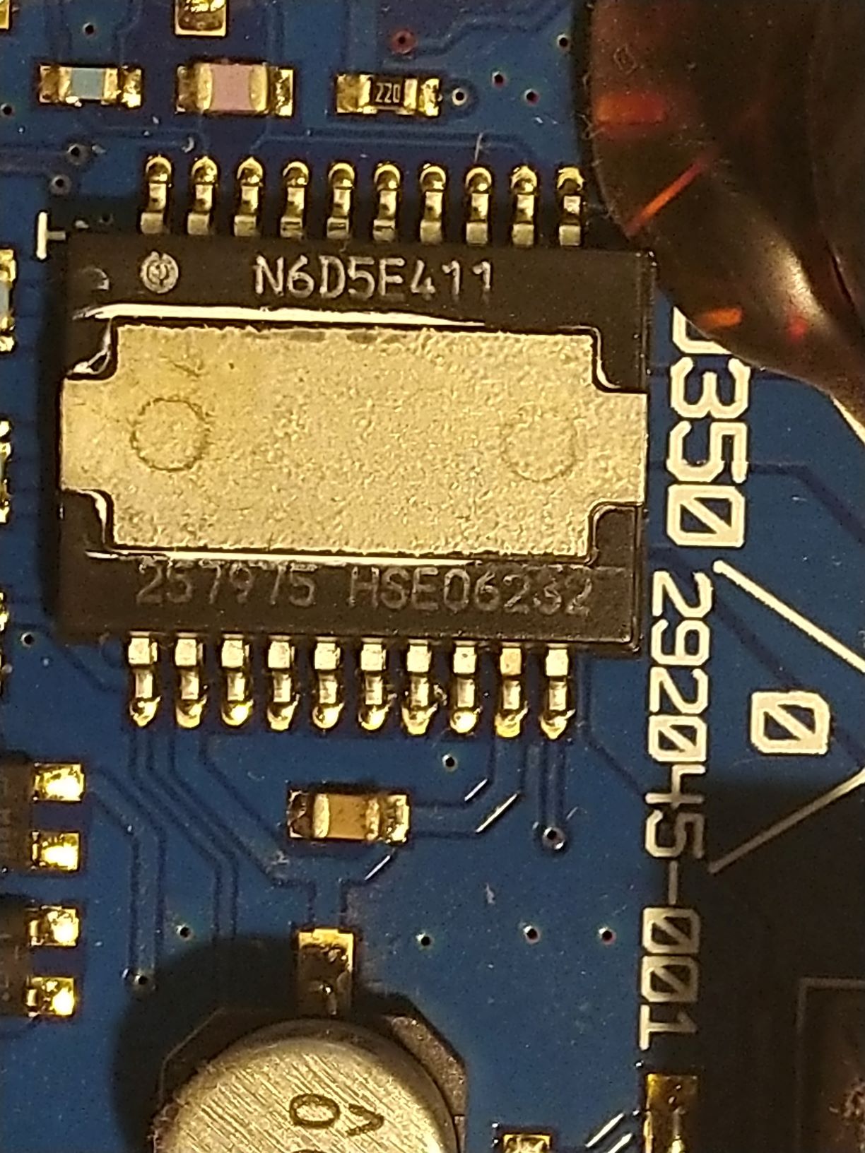

Hat jemand ne Idee was die da verbaut haben?
Sind 3 gleiche Endstufen-ICs, alles funktioniert, nur der Subwoofer
nicht.
Dem groben Aufbau (nur eine Betriebsspannung, keine Auskoppelelkos) nach
müsste es ein Brückenverstärker sein.
Viel möchte ich da nicht investieren, war eh nie richtig zufrieden mit
der Kiste. Lautsprecher selbst ist in Ordnung. Das IC würde ich aber
noch tauschen falls auffindbar. Könnte natürlich auch am DSP liegen.
OP #6094745
Scheint geklärt, ist wohl der TDA8566. Kein Wunder, dass ich den nicht
auf dem Schirm hatte.
Eingangsseitig sind beide parallelgeschaltet, ausgangseitig geht's auf
nen 4poligen Stecker, Speaker ist aber nur an einem Kanal angeschlossen,
seltsam.
Wahrscheinlich ist die Platine auch für Systeme mit mehr Lautsprechern
gedacht.
Damit es auch andere finden: Bose N6D5E411
OP #6105815
So - läuft wieder, tatsächlich TDA8566. Diese eigenen sinnlosen
Quatschbezeichnungen... Als Grund kommen mir da nur 2 Sachen in Sinn:
-zu verschleiern, dass in den angeblich so tollen Kisten auch nur
08/15-Ware steckt
-den Service/Reparaturfähigkeit zu erschweren/an die eigene Marke
zwingen
Beides nicht unbedingt vertrauensbildende Massnahmen, die mir bei
weiteren Kaufentscheidungen helfen.

Häufig verwenden die Hersteller der Baugruppen selektierte Bauteile. Die
bekommen dann eine eigene Bestellbezeichnung direkt vom Hersteller
aufgedruckt.
Haben wir auch mit Mosfets und Treibern so gemacht.
