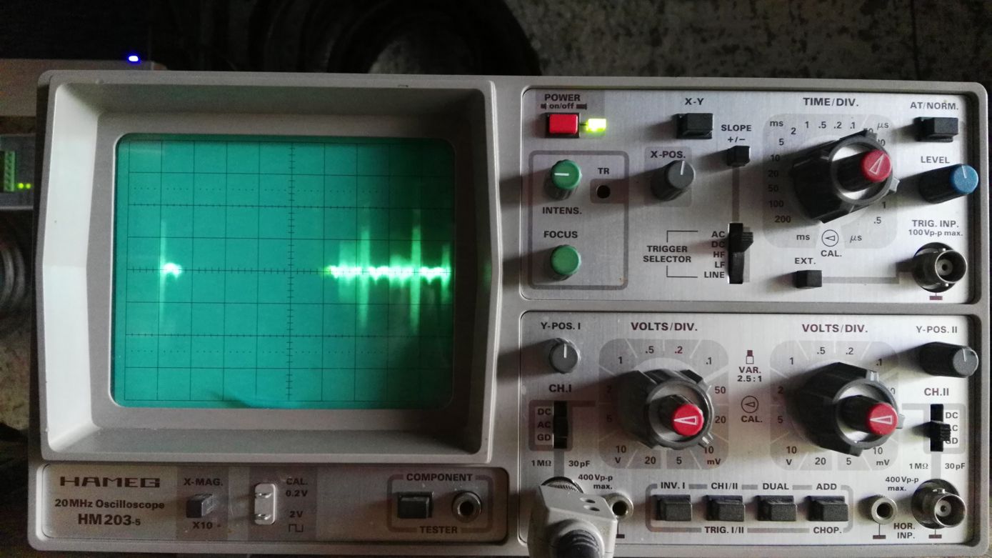

Hallo und guten Tag. Ich betreibe eine Standheizung mit SIMCOM-Modem um
diese per SMS zu steuern. Die Heizung und auch das Modem sind für 24V DC
ausgelegt. Als Spannungsquelle dient ein Schaltnetzteil und damit die
Heizung bei Stromausfall nicht sofort abschaltet habe ich zwei 12V
Batterien an
einer USV hängen. Nun zu meinem Problem mit dem Modem. Bei dem ersten
Modem war die SIM-Karte nach etwa 4 Monaten defekt. Ich bekam eine neue
Karte und konnte das Modem wieder ansprechen. Nach einem weiteren
viertel Jahr war auch die zweite SIM-Karte hinüber und nach erneutem
Tausch stellte sich heraus, dass auch das Modem defekt war. Die Symptome
waren immer die gleichen. Zuerst versagte der Empfang von SMS, man
konnte das Modem aber noch anrufen bis dann gar nichts mehr ging. Ich
bekam ein neues Modem und das gleiche Spiel begann von vorn mit den
gleichen Symptomen. Der Hersteller meint nun dass meine
Spannungsversorgung schuld daran sei, weil das System zwar für 24V DC
ausgelegt ist, jedoch als Spannungsquelle eben Batterien vorgesehen sind
und kein Netzteil. Ich habe mir nun einen Oszi gekauft, bin aber fast
völlig unbeleckt was den Umgang damit betrifft.  Nun meine Frage: Kann
es sein dass durch dieses Netzteil, welches keine reine Gleichspannung
abgibt, das Modem zerstört wird? Wenn das so ist, was kann ich tun damit
das nicht mehr passiert?
Vielen Dank!

Also die Messung da sagt mir gar nichts (bzw. ein 20mV ripple ist gar
nicht schlecht für ein Schaltnetzteil). Masse vom Oszi verbunden?
Coupling DC bitte wenn Du eine Gleichspannung messen möchtest. Batterien
funktionieren nicht mit Wechselspannung.
Ich will nicht hoffen, daß die Ausgangsspannung vom Netzteil tatsächlich
so aussieht.
Gast #6094703
> so aussieht.
Naja, Ch1 ist auf 10mV/div und AC Kopplung eingestellt, man sieht also
nur den Ripple und der ist wie ich finde im Rahmen (+- paar mV RMS)

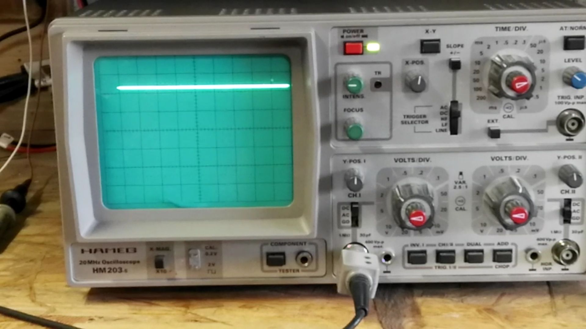

@TO Wenn du die tatsächliche Ausgangsspannung sehen willst, stell den
Drehschalter auf 5 V/div und dann Schiebschalter links auf DC.
Wird aber vermutlich eine wenig interessante horizontale Linie bei etwa
zweieinhalb Kästchen über der Mitte sein.
OP #6094794
Danke für eure Antworten. Die Gleichspannung, also die weniger
interessante Linie hatte ich vorher auch auf dem Oszi. Das sah mir
eigentlich ganz harmlos aus. Nur wollte ich wissen was für
Wechselspannungsanteile auf der Gleichspannung liegen und habe auf AC
gestellt. Die periodisch hohen Flanken kommen durch das Netzteil, die
kleineren sind aber auch vorhanden wenn ich das Netzteil ausschalte.
Könnten diese Spitzen, auch wenn sie sehr, sehr klein sind, die Ursache
für die ständig defekten Modems sein?
