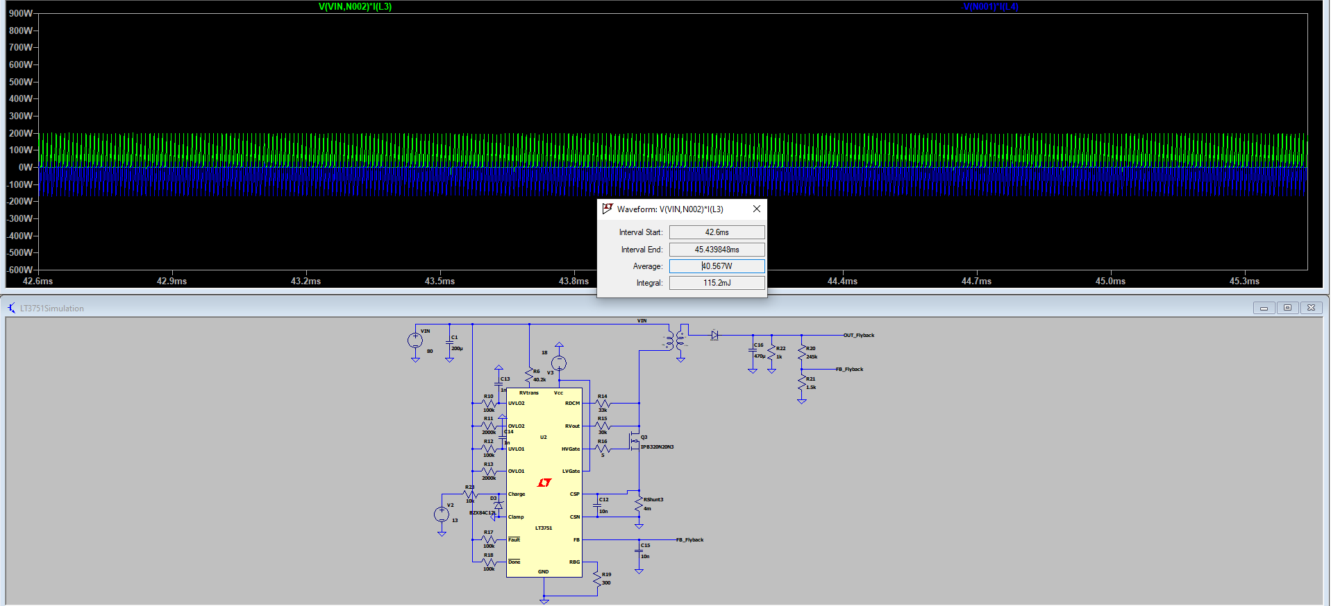

Wenn ich das ganze im LTSpice simuliere, bemerke ich immer, dass die
Verlustleistung aus Induktionsspannung und den aktuellen Strom für jeden
Punkt berechnet wird.
Das macht aus meinem Verständnis heraus auch Sinn, aber diese Werte
liegen natürlich weit oberhalb dessen, was aus den Wicklungswiderständen
eigentlich zu erwarten wäre.
Gibt es eine Möglichkeit abzuschätzen, wie viel Verlustleistung
tatsächlich auftritt oder sind die hohen Werte tatsächlich die Realität?
Ich hab euch das LTSpice File mal angehängt.

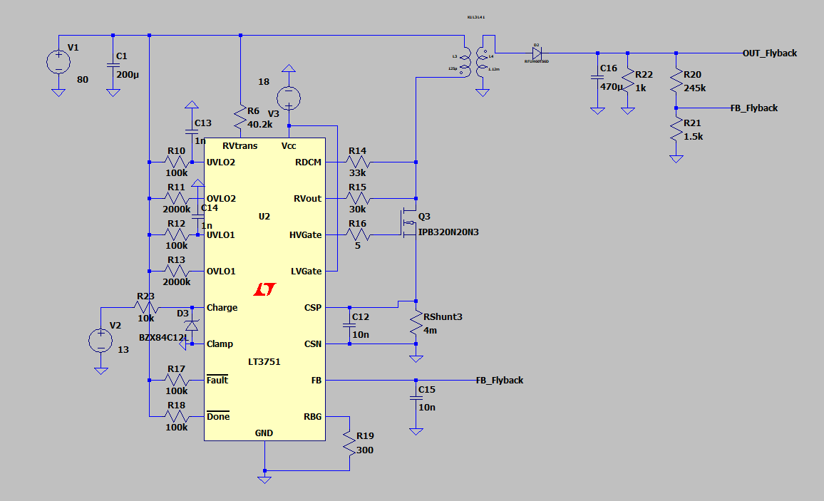

Nicht jeder hat LTSpice. Daher ist es immer gut ein Bild der Schaltung
hochzuladen.

Deine Beschreibung klingt nicht nach der Verlustleistung, sondern nach
der Leistung, die dein Sperrwandler am Ausgang abgibt.

Wenn dich die Kupferverluste interessieren, dann kannst du den
Spulenwiderstand als externes Bauteil in Serie zur Spule schalten. Dann
kannst du die Verlustleistung als Produkt von Spannung am Widerstand mal
Strom durch den Widerstand darstellen lassen (oder ebensogut als I^2*R).
Allerdings liefert dir der DC-Widerstand der Spule nur eine grober
Anhaltswert für die tatsächlichen Verluste - die können wesentlich höher
liegen.
In deiner Simu lässt du z.B. zu Beginn den Primärstrom auf Spitzenwerte
von ~25A ansteigen, obwohl das Datenblatt deines Übertragers nur bis zu
einem Spitzenwert von 5A sepzifiziert. Das wird in der Realität zu einer
Sättigung und zu einem starken Stromanstieg führen - in der Simu (mit
idealem Übertrager) siehst du davon nichts. Also solltest du den R_Shunt
der Überstromabschaltung am LT3751 anders wählen.
