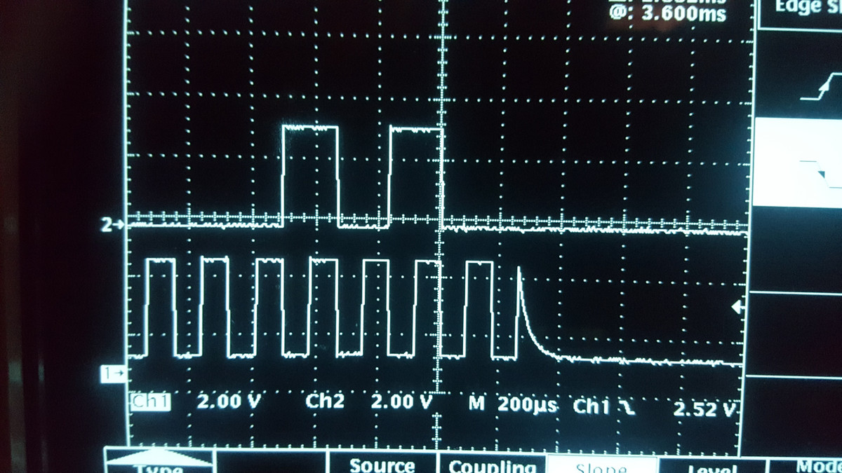

ich habe ein kleines Problem mit SPI beim STM32H7 (als Master). Wie im
Bild zu sehen scheint der letzte Clock-cycle irgendwie abgeschnitten,
als würde der STM sofort beim Erreichen der letzten steigenden Flanke
den Pin hochohmig schalten. Die untere Spur ist Clock, die obere MOSI.
Ist das so normal? Die Gegenseite bekommt das letzte Bit jedenfalls
nicht mit.

Gast #6095067
Das war ein sehr guter Hinweis! HAL ruft tatsächlich bei
HAL_SPI_TransmitReceive() automatisch __SPI_Disable() auf. Wie soll man
die Funktion denn nutzen, wenn sie automatisch das letzte Bit quasi
verschluckt? Habe ich da was grundlegendes falsch verstanden?
#6095158
Max schrieb:
> HAL ruft tatsächlich bei HAL_SPI_TransmitReceive() automatisch >__SPI_Disable()
auf.
Das ist durchaus seltsam, ist das Verhalten konfigurierbar?
> Wie soll man die Funktion denn nutzen,
> wenn sie automatisch das letzte Bit quasi verschluckt?
Nun ja, Dein SPI läuft ja nur mit 5kHz, das ist unüblich langsam.
Möglich, dass der Programmierer der HAL Funktion nicht daran gedacht
hat, dass der SPI so langsam laufen könnte und so kommt das Abschalten
einfach ein paar Takte zu schnell.
Dreh das doch mal auf 1+ MHz hoch.
Alternativ kannst Du doch die HAL-Funktionen auch verändern.
Bau da ein paar NOPs ein oder wirf das Disable gleich ganz raus.
Oder verzichte komplett auf die HAL Funktionen.
Gast #6095524
Das hat das Problem gelöst! =D
Ich hatte irgendwo bei unter 1MHz angefangen und dann immer weiter
reduziert, weil ich dachte es sollte tendenziell stabiler sein wenn es
langsamer läuft. Über ~1MHz klappt es jetzt gut. Vielen Dank euch beiden
für die Tips!
Gast #6095865
Da deine Daten aber auf der steigenden Flanke gültig sind, sollte das so
eigentlich auch kein Problem sein? Ist denn der Empfänger korrekt
eingestellt?
Das senden ist für den master nach der steigenden Flanke ja
abgeschlossen.
