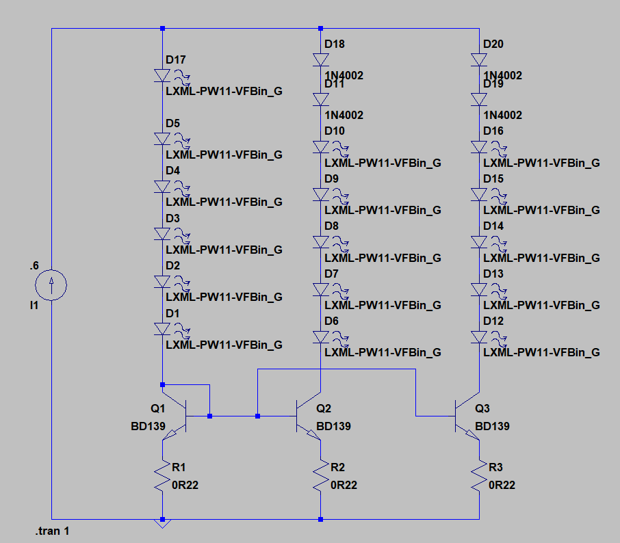

Hallo Leute,
Ich will den Strom einer Stromquelle (600mA LED-Treiber) annähernd
dritteln, da ich drei LED-Strings parallel an einem Treiber betreiben
möchte.
Die drei Strings sehen so aus:
2x identische Strings bestehend aus 3x warm weiß, 2x kalt weiß, 1x tief

Auch habe ich noch einige LDD-600 Treiber von Meanwell, die ich gerne
weiter verwenden möchte. Da der Strom der einzelnen Strings sich um max.
0,5V (Worst Case) unterscheidet (selbst bei ungleicher Mischbestückung)
sollte ein Stromspiegel dazu dienen, den Strom auf ~200mA zu splitten.
Ich selektiere die Strings vor, so das ich immer das Optimum (kleinste
Differenz) rausholen kann.
Der Stromspiegel besteht aus drei BD139 NPNs (wie im Screenshot zu
sehen*) und drei 0,22Ohm Widerständen. Die Transis hab ich beidseitig
mit Silikonwärmeleitpaste (der selben mit der ich auch das Themal Slug
der LEDs setze) bestrichen und per M3x10 Schrauben verbunden um eine
möglichst einheitliche Wärme hinzubekommen. Ich habe nicht den Anspruch
auf 0,1mA Genauigkeit.
Funktionieren tut es, der Strom wird in den Strings schön aufgeteilt und
liegt bei <5mA Differenz selbst bei unterschiedlichen Strings. Der
Stromspiegel wird zwar etwas warm, was er ja auch muss wenn er
ausgleicht, aber bleibt locker anfassbar und damit, so meine
Interpretation, im sicheren Bereich. Und ja, ich weiß das die Transis
nicht ideal thermisch gekoppelt sind, aber wie gesagt, es kommt mir
nicht auf das µ an.
Die eigentlichen Fragen:
Ist das so Okay? Gibt es Verbesserungen? Welchen String sollte ich als
Referenz benutzen?
* die jeweils zwei 1N400x sollen grob die 660nm Dioden ersetzten um so
etwas Differenz zu haben

Das Schaltungsprinzip funktioniert schon. Kannst es ruhig im Simulator
nachvollziehen und auch mal einen anderen BD Transistor verwenden um den
Einfluss der Streuung, der mit groesserem Widerstan am Emitter kleiner
wird, anzusehen.

Hab ich vielleicht falsch ausgedrückt. Ich will den Strom in drei
gleiche Teile zerlegen und jeweils damit einen anderen String betreiben.
Experte schrieb:
> Die Gegenkopplungswiderstände sind viel zu klein. Geh mit etwa 1 Volt an
> den Start, also 5 Ohm, bzw. 4,7 Ohm.
Dieter schrieb:
> 0.22Ohm x 0.2A ergibt rund 40mV.  Stimmt, es sollten mindestens 150mV
> abfallen, wegen der Streuung und Temperaturkoeffizienten von 2.x mV/K.
Vielen lieben Danke für die Erklärung, werde ich so umsetzen! Nur der
Begrifflichkeit halber: Wo kommt die Angabe des Temperaturkoeffizienten
her? Im DB des BD139 von ST steht dieser Wert nicht, oder?
MaWin schrieb:
> 3 simple Widerstände in den LED Reihen tun es nicht ?
Ich dachte, da meine Strings unterschiedlich bestückt sind, wäre das
keine gute Idee

Nimm einfach 3 Widerstände z.B. 22 Ohm/2W, und fertig.

Das Schaltungsprinzip passt schon, die Widerstände sind aber für 200 mA
etwas klein, bzw. benötigen gut gekoppelte und gepaarte Transistoren.
0.5 oder 1 Ohms sollten besser passen. Der "referenz" String sollte eine
eher etwas höhere Spannung haben, jedenfalls nicht deutlich weniger als
die anderen.
