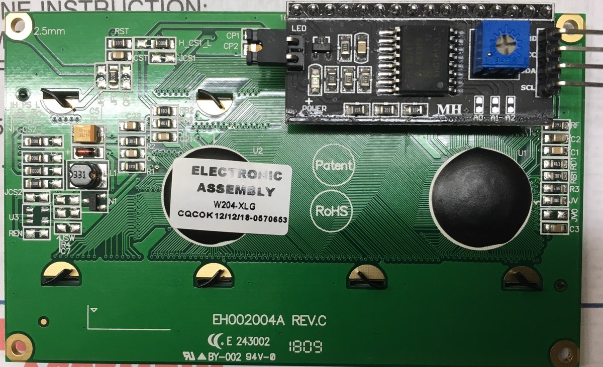

Ich hatte am Arduino ein 20x4-Display von Elecronic Assembly
(DEM 20486 SBH-PW-N) über ein I2C-Backpack angeschlossen. Das
funktionierte mit dem vorliegenden Code hervorragend.
Nun wollte ich die gleiche Konfiguration mit einem OELD-Display der
gelichen Firma (EA-W2014-XLG) ausprobieren. Das funktioniert nicht.
Der Bascom-Code als auch die dazugehörige Library (YwRobot_LCD_i2.lib)
ist gleich geblieben.
Die Bildfolge zeigt, dass nur jedes 4. Bild korrekt wiedergegeben wird.
Mache ich hier etwas falsch...?
Kann hier jemand unterstützen?
Danke !

Du glaubst wirklich, dass 2 sehr unterschiedliche Displays mit ein und
derselben Library funktionieren?
Warum fragst du nicht in einem Bascom-Forum?

Sind die Anfangsadressen der 4 Zeilen bei beiden Displays gleich? Was
sagt das Datenblatt?

von Asko B. (dg2brs)
Hallo
wo kommt die 1 her?
Auf dem Aufkleber des Displays steht W204-XLG.

von Stefan F. (Gast)
Christoph Maass schrieb:
> Das bezog sich auf eine andere Art der Ansteuerung.
> Benutzung von 4 Datenleitungen + Enable + RS.
Dein I²C Adapter steuert das Display genau so an.
Da gibt es aber noch andere Hinweise bezüglich Stromversorgung und
Kondensatoren, die solltest du versuchen bevor du auf ein anderes
Display wechselst, dass ohne Softwareänderung passt.
von Christoph Maass (Gast)
Hallo Stefan,
Ja, das sollte auch so sein. Die gleichen 20x4 Displays des gleichen
Herstellers laufen mit diesem I2C-Wandler perfekt.
Es ist auch der gleiche Displaycontroller verbaut, und trotzdem
läuft das Teil nicht wie es soll.
Ich werde mich nun von diesem Display trennen, weil der Aufwand dafür
in keinem Verhältnis mehr steht. Schade, die Abbildung ist ja 1a und
deutlich besser, als beim OLED.
Na ja, es ist ja wie es ist....
Trotzdem nochmals besten Dank für die Hilfe !!!
Christoph
Nein, es ist lauf Datenblatt ein ähnlicher Controller. Der gleiche kann
auch gar nicht sein, weil der "originale" ja nur für LC-Displays ist.

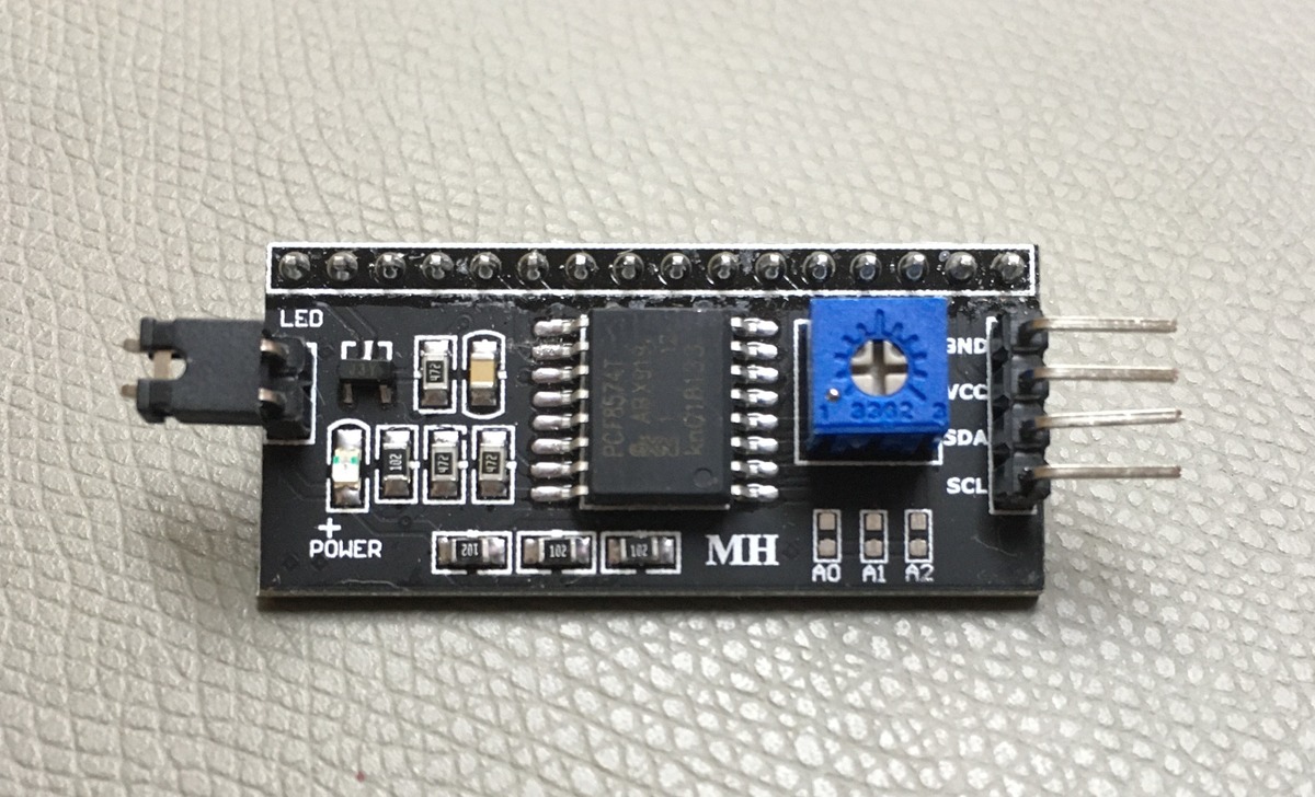

Ach und noch ein Problem. Die meisten der Teile haben Probleme mit den
Deutschen Sonderzeichen. Da ist die Ansteuerung aufwendig.
Davon abgesehen ist das Display im Foto in mein AUGEN KEIN OLed-Display
(Was meistens Pixel gesteuert ist) sondern ein LCD-Display (Was Zeichen
gesteuert ist) und einen festes Zeichensatz im Chip hat.
Normalerweise wird das über viel mehr Pins angesteuert, aber die Platine
die du da dran ist, hat einen sogenannten Portexpander. Ich tippe mal
auf ein PCF8574. Das ist nämlich genau die selbe Bauart die ich auch
immer benutze. Ich China bekomme ich beide Platinen für unter 3 Euro
zusammen.
Such dir eine Zeichensatztabelle für den Ansteuerungs-Chip des Display.
Mit fällt der Typ momentan nicht ein.
  Pucki

Wundere dich bei den Wiki-Link nicht über die vielen Anschlüsse. Die
werden durch deine "Hilfsplatine" mit den Portexpander angesteuert.
Eine Ansteuerung ist auch direkt möglich, aber dann gehen dir schnell
die Pin's aus. Also lerne dringend den Umgang mit den  PCF8574 und
seiner Familie :)
Der Chip ist in mein Augen das A+O beim Arduino. Auf deiner Hilfsplatine
kannst du übrigens die I2C-Adresse ändern und den Kontrast einstellen.
Das ist wichtig weil meine Platinen alle so geliefert wurden, das ich
NIX gesehen habe. :(
Diese Teile sind im Prinzip zu ziemlich alle gleich. China-logik halt :)
