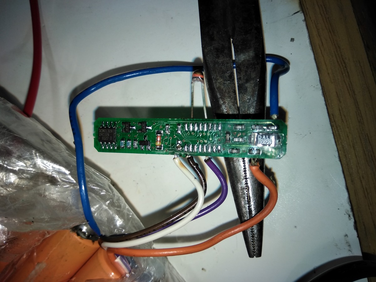

Moin alle Zusammen,
ich habe ein altes GDS3500, Fahrzeug Diagnosesystem.
Dieses System hat ein Problem mit dem Akku.
Nun bin ich in einem Forum unterwegs wo einige noch ein solches Gerät
haben.
Das Problem ist, dass es zwar die Akkuzellen gibt, aber die Platine
schon mal den Geist aufgibt.
Die Platine ist mit einem Eprom bestückt und einem bq2040 sowie weitere
Bauteile.
Da diese Platine SMD Technik benutzt, um die ich einen großen Bogen
mache (Einfach nicht meine Technik...) suche ich nun jemand, der,
natürlich nicht umsonst, diese Platine nachbauen und bestücken kann.
Natürlich hält dieser auch die Rechte für die Vermarktung.
Ich kann beisteuern:
1 Platine ohne Bestückung, zum Teil mit defekten Leitenbahnen
1 Platine mit Bestückung, etwas besserer Zustand, jedoch defekt (Eprom?)
1 Tüte mit Bauteilen (Von der Platine ohne Bestückiung) es fehlen
Kondenstoren & Wiederstände. Eprom ist vorhanden und wahrscheinlich i.O.
Diverse Fotos
Ich selbst würde 10 Stück abnehmen.
Ich tippe eher auf ein serielles I2C-EEPROM.

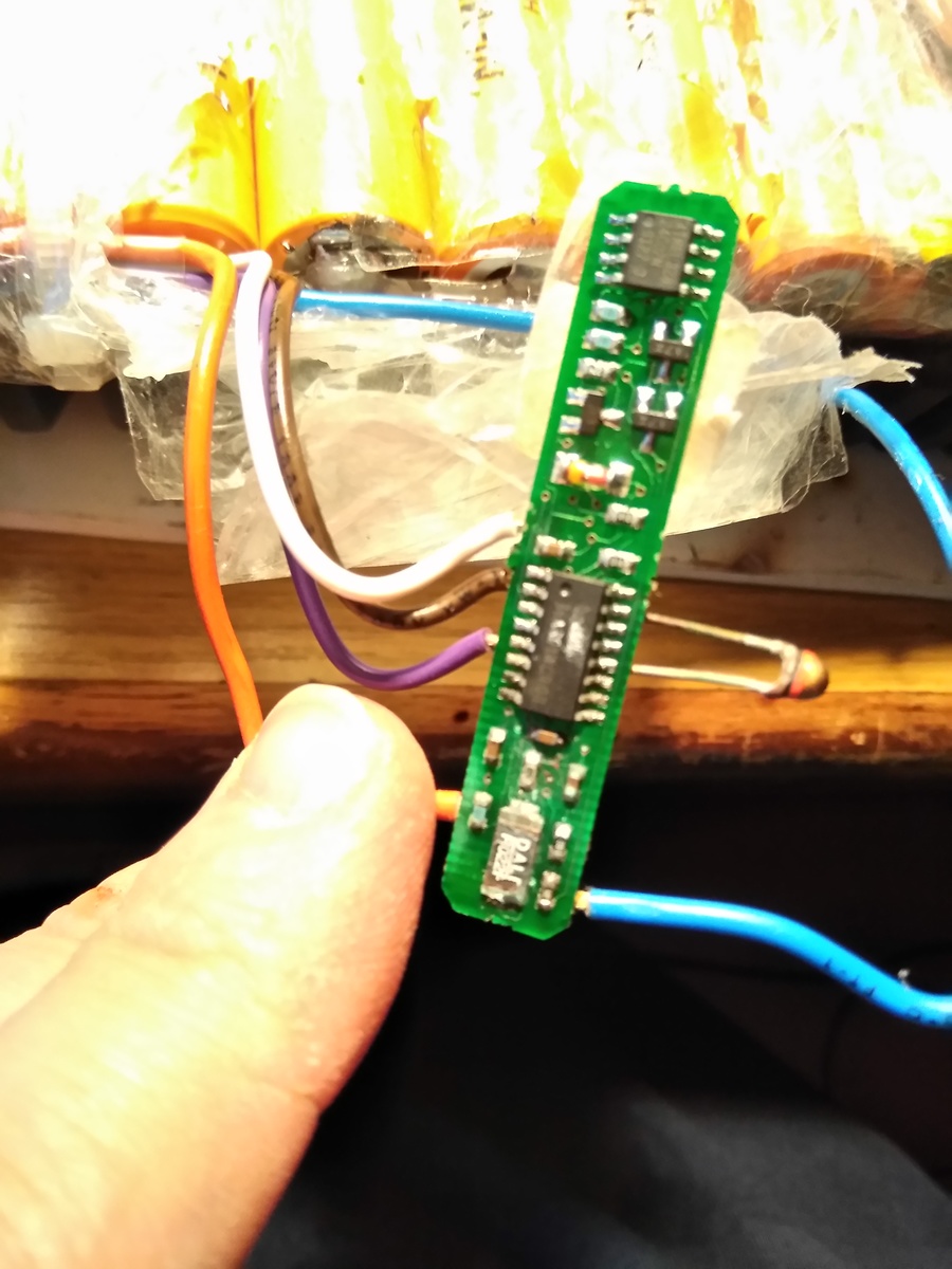

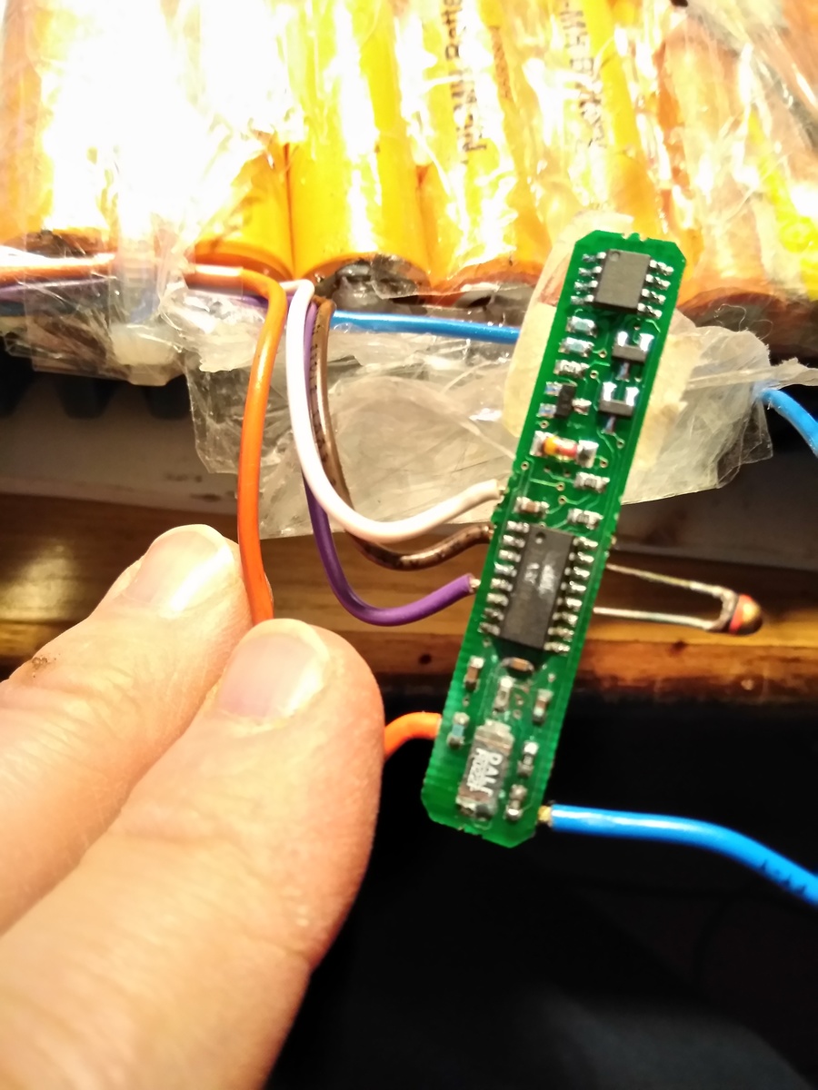

> Diverse Fotos
Zeig doch mal hier wenigstens ein paar von dem Ding, damit potentielle
Bastler abschätzen können, worauf sie sich einlassen.
Was ich zum BQ204 gefunden habe, ist "Not Recommended For New Designs".
Das legt die Hürde für einen Nachbau hoch und eher ein Redesign dieser
Batterieladegeschichte und ggfs. gleich einen Umbau auf Lipo Akkus
nahe...

Gast #6095432
Moin,
Auf die Frage nach den Bildern, hier die Antwort.
Ich vermute stark, das einzelne Eprom, den ich als Bauteil beilegen
kann, noch funktionsfähig ist und die Daten liefern kann.
Alternativ habe ich auch noch einen funktionierenden Akku, der könnte
also ausgelesen werden.
