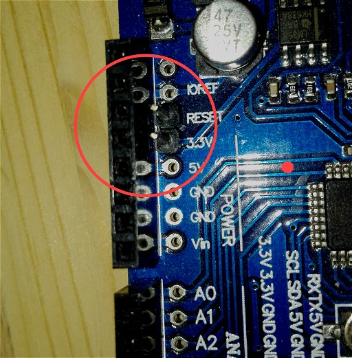

Ein kleines "Problem" hierbei besteht darin, dass Avrdude beim Start den
Arduino resetet und der Arduino als Programmer nicht sofort antwortet,
weil nach einem Reset des Arduino dieser erst in sein Bootloaderprogramm
springt.
Avrdude wird also warten, zeigt als erstes einen Timeout an und beim
zweiten Versuch (nach dem die Bootloaderwartezeit des Arduino abgelaufen
ist) wird der Flashvorgang gestartet.
Dieses Verhalten kann man abstellen, in dem man den Arduino um eine 2
polige Jumeperreihe erweitert und diese an der Leiste bei Reset und 3,3V
einlötet.
Steckt man nun auf diese Reihe einen Kurzschlussjumper, wird ein Reset
des Arduino unterbunden und das Flasherprogramm startet unverzüglich
(soll der Arduino mit einem anderen Programm als der STK500v2 Firmware
geflasht werden, ist der Jumper zu entfernen).
