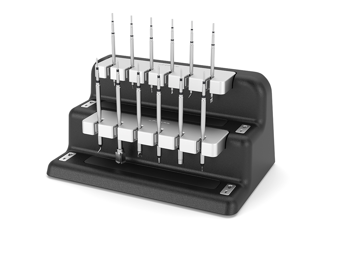

Ich habe jetzt nun seit knapp 3 Jahren eine JBC 2BQF Weidinger Edition. Dazu noch ein paar Lötspitzen (Hufeisen für SMD ICs, eine breite für das hardcore Zeugs und noch ein paar abgeflachte und spitze). Soweit bin ich auch zufrieden. mit meiner Wahl.
Einzig den Wechsel der Spitzen finde ich doch etwas mühsam. Öfter bleibt die Gummidichtung an der Spitze, wird also aus dem Kolben mit rausgezogen. Das abziehen der Spitze über einhaken an diesem Blech finde ich auch verbesserungsfähig. Hier hätte ich mir eine Entriegelungstaste gewünscht mit der die Spitze dann einfach aus dem Kolben rausfällt, anstelle daran rupfen zu müssen, man braucht auch eine zweite Hand dafür weil man sonst die ganze Station mit anhebt.
Dann steht die herausgezogene Spitze falsch herum im Ständer und man weiss nicht mehr was es für eine ist. Ab zwei Spitzen ist dann schluß und man muss die erst wieder rausfummeln.
Da ich oft die Spitzen wechsle nervt das etwas, da hätte ich mir doch mehr Komfort gewünscht für so viel Geld...
(Firma: Schweigstill IT) Persönliche Seite #7340718
Dafür gibt es wiederum den optionalen Spitzenhalter:
https://www.jbctools.com/sc-c-extractor-inserter-cartridge-stand-product-1409.html
(Firma: Schweigstill IT) Persönliche Seite #7340823
Olli Z. schrieb:
260€! Die Preise sind ja schon immer recht pervers für so ein bischen Material (SC-C). Aber gut, nur was ändert das am rausziehen?
Da die Lötspitzen frei hängen, kann man deren Spitzen sehen.
Wenn Dich schon der Preis schockt, solltest Du mal einen Blick auf den Lötspitzenabstreifer werfen. Pro-Tipp: gut hinsetzen, besser hinlegen, Asthmainhalator bereithalten, korrekte Platzierung der Defibrillatorelektroden kontrollieren, sicherheitshalber Testament verfassen:
https://www.jbctools.com/clmu-automatic-with-metal-brushes-product-1474.html
