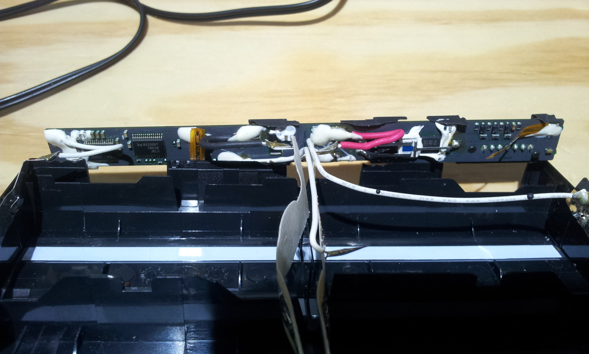

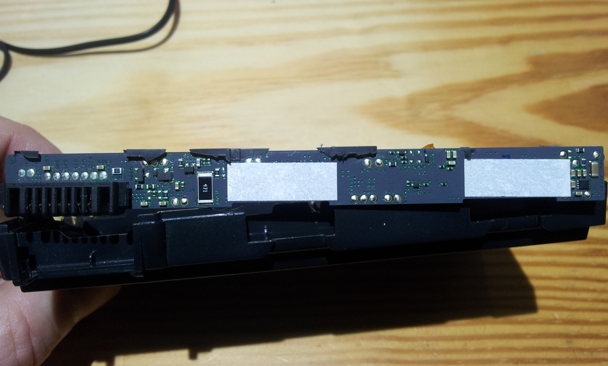

Wollte einen Notebookakku reparieren, alle Zellen waren kaputt, also
alle rausgebaut, voll geladene angeschlossen und die Ausgansgspannung
kontrolliert. Scheinbar hat das BMS den Ausgang gesperrt, weil die
Spannung zum BMS auf 0 gefallen ist. Man kann das wieder richten indem
man den positiven Pol der Zellen mit dem positiven Pol des BMS
überbrückt. Leider habe ich nicht nachgemessen und den falschen Pol
überprückt und somit den Kurzschluss von 16V über die BMS Platine gelegt
welche nun am Ausgang nur noch 8V ausgibt und somit vermutlich kaputt
ist. Hersteller sollen auch wie bei den Druckerpatronen einen Zähler in
ihre BMS einbauen, der die Ladezyklen zählt und beim Erreichen eines
bestimmten wertes das BMS sperrt. Soll man auch zurücksetzen können
indem man die beiden größeren Testpunkte auf dem BMS für längere Zeit
kurzschließt, ähnlich dem Bios Clear Jumper auf Mainboards.
Nun ist die Frage, kann man das BMS durch ein fremdes ersetzen? Oder die
Zellen irgendwie direkt an die Terminals des Notebooks anschließen? Habe
das mal bei einem kaputten Notebook probiert, es war nicht möglich.
