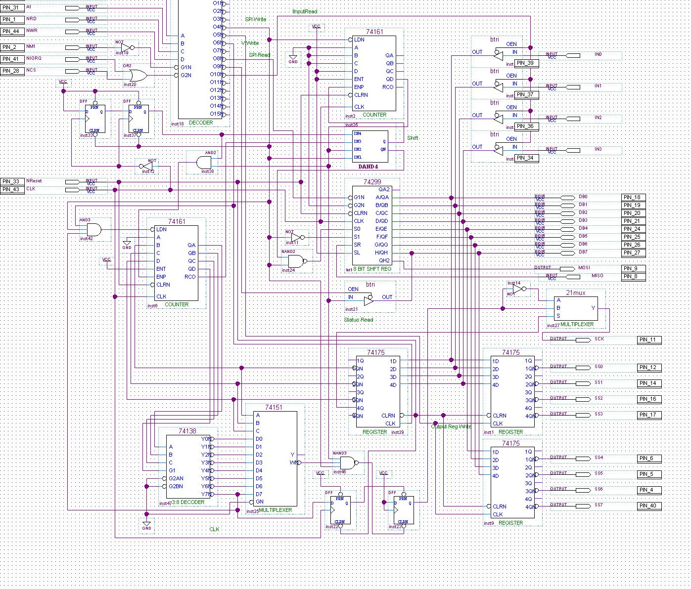

Ich habe mir einen SPI Master in ein CPLD gebastelt, dazu habe ich hier
mal preiswert erworbene MAX7000 EM7064 und mangels VHDL/Verilog
Kenntnissen das Ganze mit dem Quartus 13.0 Schematic Entry erledigt.
Das Ganze scheint nun auch so zu funktionieren wie ich mir das dachte,
in so fern ist meine Frage also nicht absolut nötig..aber man wird ja
nicht dümmer.
Die Schaltung hänge ich mal an, ich weiß, das sieht alles Andere als
optimal aus.
Beim Synthetisieren gibt es eine Warnung:
332060 Node: A0  was determined to be a clock but was found without an
associated clock assignment.
Nun, ich habe keinen Plan von den Contraints..hab das erst mal bei Seite
gelassen, steht noch auf der Todo List.
Ich hatte nun dem Ding niemals erzählt das A0 ein Clock sein solle, auf
die Idee ist es selbst gekommen. Ich habe mal gegoogelt und im
projekt.sdc File mal einen zusätzlichen clock mit dem Name bad_clock und
dem Pin A0 definiert und mit danach die Fitter Reports angesehen um
heraus zu bekommen wer sich denn für bad_clk interessiert, das sind die
Beiden 74161,der 74299 und die 74175 in der Schaltung.
Aha...Ausgänge des Decoder gehen an diverse CLK Eingänge dieser
"megafunctions", daher stammt das also. Wie löse ich das nun auf? Reicht
es den 74154 zusätzlich mit CLK zu synchronisieren oder ein Register vor
A0, A1 usw. zu basteln?
eine weitere Frage hätte ich zum D-FF inst23 ganz unten. Das FF wird als
RS FF betrieben, damit schalte ich das SCK Signal zu einem bestimmten
Zeitpunkt ein (Decoder und MUX) und einen Takt nach Zählerüberlauf
wieder aus. Ich weiß, das ist asynchron und pfui..aber wie bekomme ich
das am besten verbessert?
Bitte keine Nörgelei über das Schaltplan-Image, wenn ich einen Weg
kennen würde ein besseres Bild zu machen, hätte ich das getan. Momentan
läuft das über einen jpg Export von Quartus und schon da verschwindet
ein Teil der Schaltung, hier der nicht unwesentliche Teil mit dem
(gewöhnlichen) Eingang A0 zum Anschluß A des 74154.
Gruß,
Holm
#6096657
Du hast die (asynchronen) Ausgänge deines Decoders als CLK-Eingänge
deiner FFs benutzt. Also Takt und Daten schön gemischt. Damit nimmst Du
der Synthese die Chance, den Takt auf einen der beiden globalen
(schnellen) Clocknetzwerke zu legen, die auch dein 7000er schon hat.
Schön, wenn's trotzdem funktioniert, aber sauberes, synchrones
FPGA-Design ist das nicht (und wird auch mit Abstand nicht die maximal
mögliche Geschwindigkeit erreichen).
Sauber wäre, alle Komponenten mit einem Takt zu versorgen und die
Logik über Enables abzubilden.
Wenn ich das auf die Schnelle richtig sehe, liegt schon dein CLK-Eingang
auf einem Pin, der nicht als CLK-Eingang gedacht (also gar nicht mit den
beiden Clocknetzwerken verbunden) ist?

#6096921
holm schrieb:
> 9malkluge Anmerkung: ein MAX7000(S) ist kein FPGA sondern ein CPLD mit
> deutlich weniger Resourcen.
Das ist mir in der Tat bewusst. Trotzdem hat er "dedicated clock
networks", die Quartus anscheinend sinnvoll nutzen will.
holm schrieb:
> Hast Du Dir mal die Mühe gemacht und die Schaltung angesehen?
> Der Clock geht an die Zähler und Schieberegister, das was aus dem
> Decoder kommt, sind "Enables" die freundlicherweise von Quartus im Fall
> von A0 wohl als Clock eingestuft werden.
Ich habe. Wenn auch sicherlich nicht in der Tiefe wie Du selbst (ist mir
schließlich - offen gestanden - auch vergleichsweise wurscht, ob dein
Design funktioniert oder nicht). Die Clock-Eingänge der 74175 werden mit
den asynchronen Strobe-Ausgängen deines Decoders versorgt. Und was an
einem Clock-Eingang anliegt, betrachtet Quartus konsequenterweise als
Clock (und meckert, wenn im .sdc nicht entsprechend deklariert - das
wolltest Du doch wissen, oder?).

#6097091
Hi Holm,
Denke Markus F. hat da doch ein wenig Recht:
Da geht Kombinatorik dees Decoders auf Takteingänge von Flipflops in dem
175 Makro; eventuell könntest du diesen durch das 74173 Makro ersetzen,
der hätte zusätzlich zum 175 noch "Freigabe Eingänge" hier dann also den
Takt an den CLK-Eingang des 173ers und den Decoder Ausgang an einen der
Freigabe Eingänge des 173ers ... (
http://www.ti.com/lit/ds/symlink/sn54173.pdf), dann meckert der Quartus
evtl. hier dann da nicht mehr!
Wenn eine Schaltung aber stabil läuft und das tut was es soll dann kann
man die Warnung auch ignorieren, denke ich...
All "modernen" Tools bemängeln halt Asynchronitäten, muss man halt im
Griff haben (sowie die PDP11 u.a. Entwickler früher) oder Synchron
arbeiten.
Gast #6097358
Gut Markus, ich werde Deine Welt mal ausprobieren, aber ich denke das
hilft nicht wirklich, abgesehen das es mir den Reset an den 175 klaut.
Es wird deswegen nicht helfen weil sich im Fitter Report auch der 299
und die 161 als Interessenten für den von mir probehalber definierten
bad_clk geouted hatten.
Ich werde probieren was passiert und Bescheid geben.
BTW: Auch die "übliche" Z80 Peripherie übernimmt die Daten auf dem Bus
mit der Steigenden Flanke von /WR, nicht mit dem Pegel.
Gruß,
Holm
Gast #6097366
@bernhard: Ich galube ich bekomme das preiswerter hin, wenn ich A0 und
A1 vor dem Decoder auf irgend eine Art mit CLK synchronisiere, ich hatte
probehalber  das OR mit NCS und NIORQ um einen Eingang erweitert und den
an Clk gehängt, damit war Ruhe mit  der Meckerei, das ist aber nicht
wirklich funktionierend (weil es eben mit CLK  den Decoder auf und zu
macht). Ich könnte aber mit der fallenden Flanke von NWR und CLK  A0 und
A1 einfrieren, damit müßte die Mimik dann zufrieden sein.
..und ja, es geht wie es ist recht problemlos.
Gruß,
Holm
#6097805
Nur daß wir uns nicht falsch verstehen:
Markus F. schrieb:
> In meiner Welt sind Latches pegel- und Flipflops flankengesteuert.
> Wenn ich ein Latch haben will, nehm' ich ein 7475.
Wenn ich ein synchrones FPGA/CPLD Design bauen will, nehm' ich kein
Latch.
holm schrieb:
> ..aber man wird ja
> nicht dümmer.
Was Du gerade machst, ist "Schraube mit Hammer". Wenn Du wirklich
dazulernen willst, nimm (z.B.) das da:
http://www.lothar-miller.de/s9y/archives/51-Konfigurierbarer-SPI-Master.html
Gast #6097828
Markus F. schrieb:
> Latch.
Weswegen die auch in der Quartus Bibliothek mit den "Primitives"
existieren.
> holm schrieb:
>> ..aber man wird ja
>> nicht dümmer.
Ich bin mittlerweile allergisch gegen Lothar und verwende deswegen sein
Zeug nicht. Das es aber gut ist, vermute ich stark, das ändert aber
Nichts an der Tatsache das nicht Alles an Lothar gut ist und eine
genagelte Schraube besser hält als ein geschraubter Nagel.
Abgesehen von diesen Animositäten vermute ich das es nicht in 64
Makrozellen passen wird, ein EPM3032 mit 32 war ursprünglich mal
geplant.
Gruß,
Holm
Gast #6097905
> geplant.
Ich kenne "deine" Komponenten bzw. deren Implementierung
jetzt nicht, aber von deren Aufgaben grob überschlagen
komme ich auf 44 Register/Komb.Ausgänge. Da jede
Logikzelle einen sehr mächtigen Eingangsbereich hat
(glaube 16 Eingänge), müsste also jedes der 44 Register
bzw. Ausgänge in eine Zelle passen, d.h. ein 64er reicht
aus.
#6097985
> aus.
Fast (ich hab's gerade mal schnell ausprobiert). Der oben verlinkte
SPI-Master kommt - wenn man ihn auf 8 Bit verkürzt - im MAX7000 auf 55
Macrocells.
Lothar's etwas einfacherer SPI-Master kommt mit 39 aus.
Korrektur: mit den o.g. 12,5 MHz sind's nur 37
Aber Holm nagelt ja lieber Schrauben ;)
Gast #6098031
Markus F. schrieb:
>> aus.
> Macrocells.
Ja..die SPI Master alleine, ich habe da noch parallele Ein/und Ausgabe
dran und komme derzeit auf irgendwas zwischen 55 und 59 MZ.
Du vergleichst also Aepfel mit Birnen.
..schrieb doch, ist besser als wie Du Naegel schrauben zu wollen..
Gruss,
Holm
Gast #6098044
Sigi schrieb:
>> geplant.
> jetzt nicht,
Huh, ist der erstee Post bei Dir nicht zu sehen?
Was hast Du ueberschlagen? Das von mir oben?
? Da jede
> aus.
Hmm..
Gruss,
Holm
#6098060
Erstens hab' ich niemals garnix mit was anderem verglichen, zweitens
ist's hier mit der parallelen Ein- / und Ausgabe wie beim Metzger und
den Frikadellen mit dem 2. Brötchen: ist schon drin.
Oder was glaubst Du, was TX_Data/RX_Data ist?
Geht deine Abneigung so tief, daß Du nicht mal einen Blick drauf wirfst?
Gast #6098091
Das Bild im ersten Posting habe ich schon
gesehen, ich weiss aber nicht, wie dort die
74er Bausteine intern aufgebaut sind. Vlt.
sind darin weitere Register bzw. Komb.Logik
versteckt, die ich nicht mitgezählt habe.
Überschlagen: ich kenne ja die 74er grob, also
zähle ich deren Ausgänge (entweder als Reg.
oder als Komb.Logik). In meiner Abschätzung
habe ich aber noch ein paar MUXe vergessen.
Die könnten aber geschickt in anderen Zellen
im Eingangsbereich untergebracht werden. Das
müsste aber manuell gemacht werden. (ausserdem
können einige der Dekoder-Ausgänge weggelassen
werden, d.h. ich habe dort eine Ersparnis)
Das mit dem Überschlagen habe ich früher immer
so auf die Schnelle gemacht, hat auch immer
bis auf +- 10 Prozent so funktioniert.
Gast #6098482
Markus F. schrieb:
Du beweist immer wieder das Dir Dir die Schaltung oben gar nicht
angesehen hast.
Preisfrage: Was machen IN0 bis IN3 und was SS0 bis SS7?
Loriot: Ach!
Ich habe bereits 3 Blicke drauf geworfen, aber evtl. kriegst Dus ja doch
noch hin mal die 1. 3 Zeilen meines Eröffnungspostings sinnerfassend zu
lesen?
Gruß,
Holm
Gast #6098492
Sigi schrieb:
Mann kann sich in Quartus den Aufbau dieser "Megafunctions" ansehen,
das ist entweder auch mit einem Schematic aus Primitives gemacht, oder
wohl Verilog wenn ich das richtig interpretiere. Das 74299 ist ein 8 Bit
schieberegister 8 Makrozellen, die Zähler sind 4 Bit Zähler, je
Macrozellen. Die fetten unvollständig benutzen Decoder werden wohl einer
Logikoptimierung unterzogen, d.h. nicht vollständig synthetisiert wenn
sie nicht vollständig benutzt werden.
Nicht unbedingt. Dieser Schaltungs-zu-Verilog Umsetzer scheint nicht
völlig bescheuert zu sein, das ist jedenfalls meine Erfahrung.
Mein Problem ist das ich weder mit Verilog noch mit VHDL sonderlich viel
anfangen kann. Das von Lothar ist ein Modul..ich müßte erst mal lernen
wie ich da Pins dran gebastelt bekomme und auch weitere Funktionalität.
Ich wollte aber eigentlich an einen Z280 Rechner ein Netzwerkinterface
bauen und dazu mangels eines kaufbaren SPI Chips (obsolete, Unobtanium)
einen selbst basteln (ist mir auch gelungen).
Dazu hatte ich eine simple Frage zu einer Warnung.....
Gruß,
Holm
Gast #6098623
Sigi schrieb:
schieberegister 8 Makrozellen, die Zähler sind 4 Bit Zähler, je 4
Gruß,
Holm
Markus F. schrieb:
> Nee. Ich bin raus.
Schon wieder: Ach!
Was hattest Du in meinem Post, der Dich nun dazu bewegte "raus zu sein"
erfahren was noch nicht im ersten Post zu lesen war?
Danke wenigstens für den Hinweis 7475 auszuprobieren, für mehr aber
nicht.
Ich habe in Dich ne unnötige Menge Zeit investiert weil Du gedenkst
antworten zu müssen ohne überhaupt die Frage gelesen zu haben und habe
deshalb obwohl Du wohl eigentlich (ein kleines bisschen) helfen wolltest
schlechte Laune.
Hinweis für die Zukunft: Nicht jeder der kein VHDL oder Verilog aus dem
Ärmel schüttelt ist deswegen ein Idiot, oder möchte wie ein Solcher
behandelt werden. Von denen die das betrifft wehren sich dann deswegen
10%.
Gruß,
Holm
