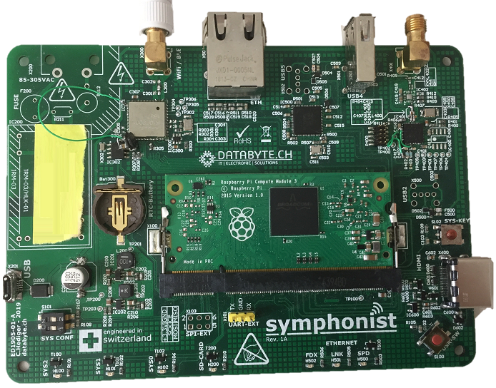

Das Gerät hat aktuell als Kernstück ein RaspberryPi ComputeModul. In
einer zukünftigen Version könnte die CPU direkt in das Hauptboard
integriert werden.
Auf dem Board befindet sich zudem ein MicroSD-Kartenhalter für den
Raspberry.

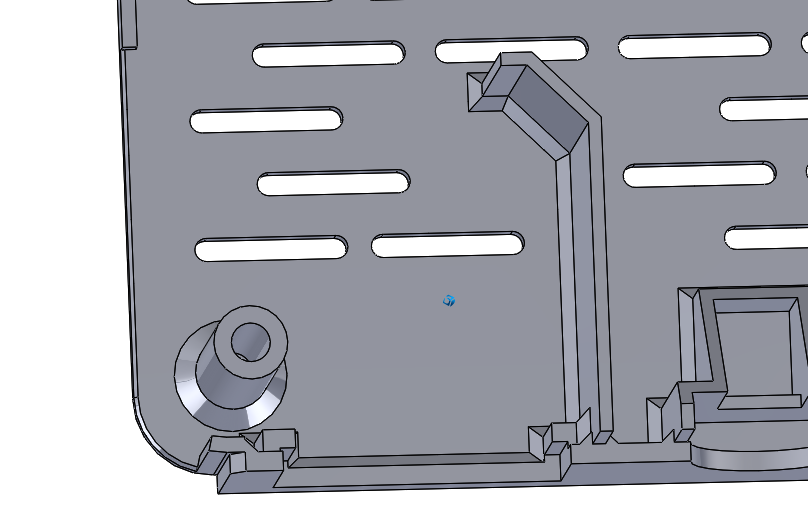

Design:

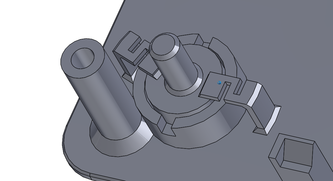

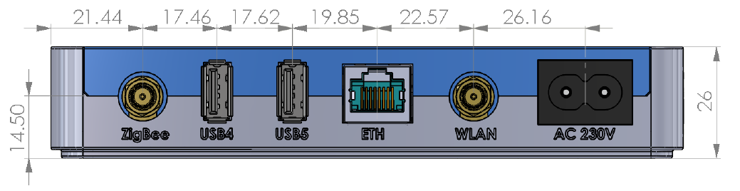

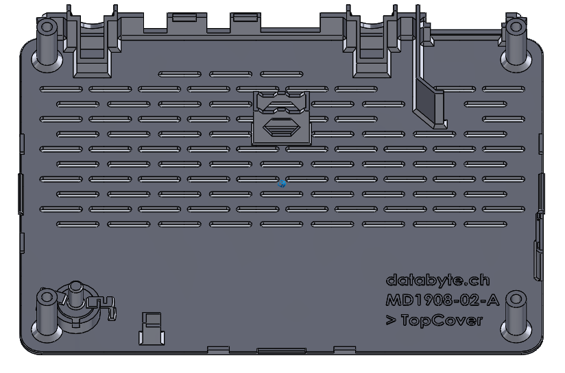

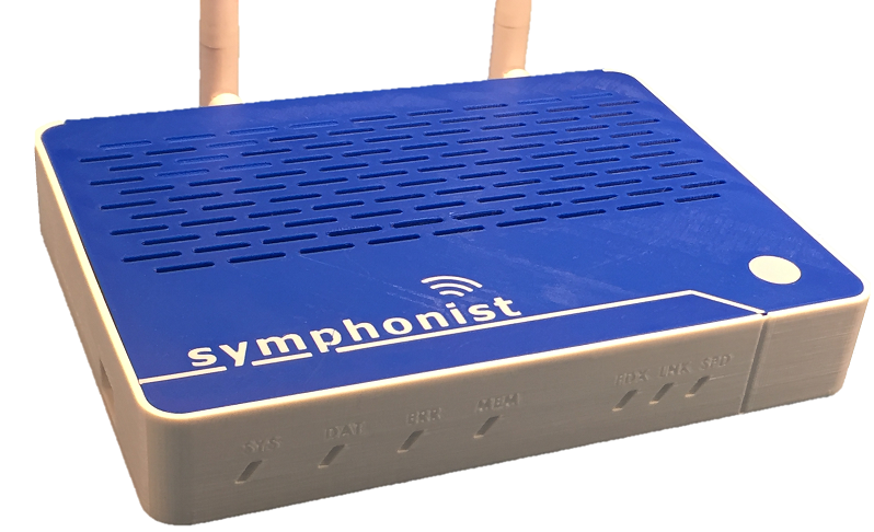

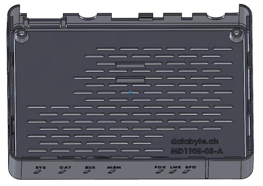

Damit die Leiterplatte nicht nackt herumliegen muss, habe ich zudem noch
ein Gehäuse dafür konstruiert. Dieses lässt sich 3D-Drucken. Die
STL-Daten werde ich zur freien Verfügung stellen.

#6096095
Schönes Teil. Ein paar Sachen hätte ich allerdings anders gemacht:
1. kein Raspbery Pi Modul, sondern z.B. das hier:
https://www.olimex.com/Products/SOM204/A20/A20-SOM204/
Dann kannst Du Dir den unweigerlichen LAN9514 sparen, hast vernünftiges
Ethernet. Außerdem ist das Ding tatsächlich Open Hardware, d.h. Du
könntest Dir die Eagle-Dateien ziehen und das Ding selber produzieren -
oder eine Abwandlung davon. Und merklich teurer ist das DIng auch nicht.
2. nicht unbedingt den 8051-basierten CC2531, sondern etwas moderneres
wie den CC2652, den man auch mit dem arm-gcc zu Leibe rücken kann.
Dieser Chip ist auch multiprotokoll-fähig, d.h. man könnte da auch
Bluetooth Mesh oder so fahren. Der Hardwareaufwand müsste ähnlich sein.
Als ich mir den CC2531 abgeschaut hatte, brauchte man den IAR EW8051 für
die Entwicklung auf dem Ding, und ganz preisgünstig ist der nicht.
fchk
OP #6096176
Hallo Frank, vielen Dank für dein Kompliment. Sowas hört man natürlich
gerne.
Schön, dass du in die gleiche Richtung gehen möchtest wie ich es vor
habe.
Wo hast du denn das gesehen? Ich glaube es sind nur die Eagle-Dateien
eine Boards verfügbar, auf welches du deren Modul aufstecken kannst.
Ich habe noch ein zweites Projekt in der Endphase. Ein Allwinner A13
Board in der Grösse eines ComputeModuls. Es ist auch Pin-Kompatibel
(zumindest soweit es dies möglich war, da die beine Prozessoren ja nicht
absolut identisch waren).
https://databyte.ch/?portfolio=a13-som-ed1912-011-a
Ich baue sowas Stufenweise auf. So werde ich als nächstes das eigene A13
Modul im Symphonist testen. Wenn das läuft, kann in einem nächsten
Schritt entweder den A13 direkt aufs Board packen (der A13 ist massiv
günstiger als ein ComputeModul, hat aber leider auch noch kein MII) oder
ich mache direkt einen A10 oder A20 aufs Board drauf.
> Ethernet.
Natürlich war mir der LAN 9514 auch ein Dorn im Auge. Oberste Priorität
hatte jedoch etwas funktionsfähiges zu haben.
Danke für den Hinweis. Ich habe das Projekt vor knapp einem Jahr
begonnen. Damals war Koenks ZigBee2MQTT gerade im Umbruch zum CC2652
gewesen. Ist der CC2652 damals wie auch heute noch deutlich teurer
gewesen wie ein CC2531.
Da die Aktuelle Hardware ohnehin noch ein Paar Bugs hat welche es zu
beseitigen gilt, könnte ich in einer zweiten Version durchaus einen
CC2652 verbauen. Jedoch müssten sich dafür genügend Interessenten
finden.
#6096201
> gewesen.
Aha. Daher kommt das alles also. Damit waren also die
Designentscheidungen quasi schon am Anfang vorgegeben, und Dein Gerät
ist also "nur" eine hübsche Verpackung des zugrunde liegenden
Bastelaufbaus.
Ich hatte mich im letzten Job mal mit dem ganzen beschäftigt gehabt,
aber dieser Job hat sich dann in ein Logikwölkchen aufgelöst.
fchk
Gast #6096248
Hübsches Gerät, ich habe allerdings nur Z-Wave Geräte. Darum nur als
Hinweis zum Flyer: Auch wenn im Englischen mehr Apostroph verwendet
werden, auch dort hat nicht alles mit einem s am Ende einen (devices,
thanks, rules, ...). Es würde bestimmt einen professionelleren Eindruck
ohne diese Fehler machen. Ganz allgemein würde es nicht schaden dies
einem Muttersprachler zum korrigieren zu geben.
Viele Grüsse ebenfalls aus der Schweiz.
Gast #6096268
Danke für dein Feedback. Natürlich kannst du ja auch am symphonist ein
Z-Wave Stick anschliessen :)
> thanks, rules, ...)
Danke. Das habe ich auch bereits bemerkt. Leider lassen sich die Bilder
hier im Forum nicht austauschen...

Gast #6096948
C. H. schrieb:
> + Neuer multiprotokoll Chip CC2652
> + 868/433MHz (RFM69 Modul)
Wenn schon Sub-GHz gewünscht ist, macht ein CC1352P/R mehr Sinn. Der
kann das dann gleich mit erledigen, weil das quasi ein CC2652 plus
zweitem Transceiver ist. Und 802.15.4 ist auch für Sub-GHz definiert.
Joachim S. schrieb:
> Mir erschliesst sich allerdings auf den ersten Blick noch nicht ganz,
> welche konkreten Vorteile dieses Gerät gegenüber einem Raspberry Pi mit
> z.B. CC2531-Stick hat.
Momentan IST das rein technisch ein Raspberry Pi mit CC2531-Stick, nur
eben in anderer Aufmachung.
fchk
