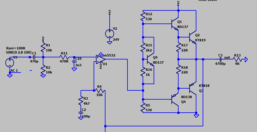

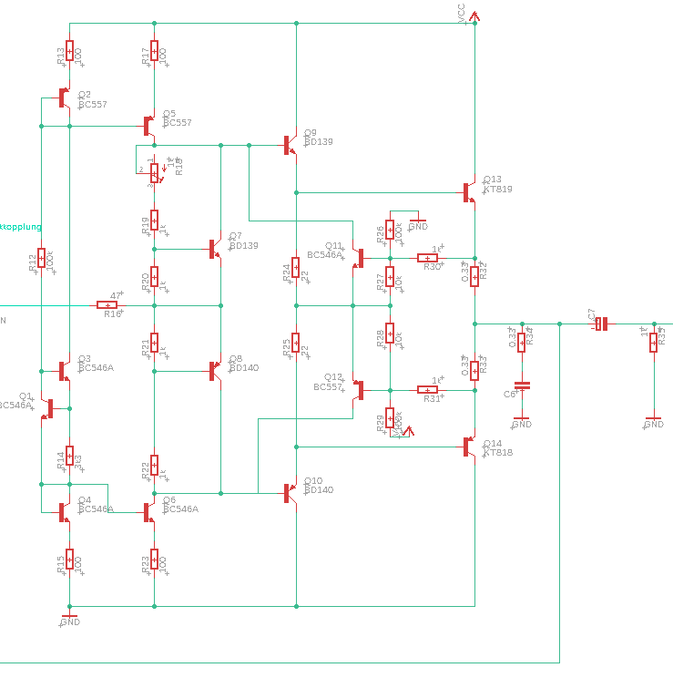

Ich hab mich mal an einer einfachen (= wenig Bauteile) Endstufe für 24V
Single Supply versucht.
Ich möchte auf Basis dieses Verstärkers eine kleine Soundanlage
zusammenschustern. Zwei dieser Verstärker für Stereo und zwei Verstärker
für einen Subwoofer (gebrückt).

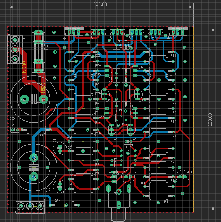

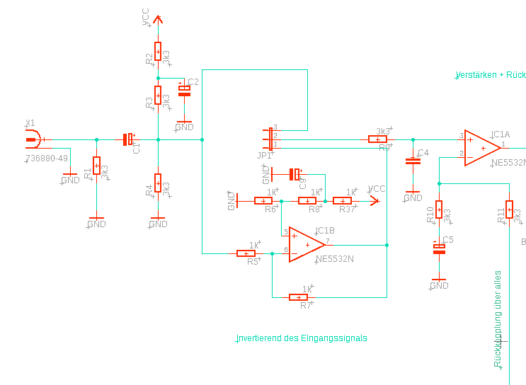

Dazu habe ich mir eine Leiterplatte gelayoutet auf der jeweils zwei
dieser Verstärker sind (sowie noch ein paar OPs). Mit Jumpern kann man
auswählen ob man die Platine als Stereoverstärker nehmen will, oder ob
man einen Subwoofer gebrückt anschließen will.
Das Problem ist, dass ich mich nur mäßig mit Transistorschaltungen
auskenne, deshalb verwende ich auch einen OP und keinen diskreten
Differenzverstärker.
Den Verstärker habe ich schon so wie er ist auf einem Steckbrett
aufgebaut, ich bin eigentlich relativ zufrieden damit. Die
Ausgangsleistung ist aber nicht ganz so groß wie in der Simulation. Ich
vermute das liegt an den KT81X Transistoren.
Bevor ich die Platine fertigen lasse, was haltet ihr von dieser
Schaltung? Was kann man verbessern, ohne die Schaltung komplett
abzuändern?

von Dieter (Gast)
So laeuft Dir die Schaltung thermisch davon.
von Sebastian E. (sebi33_sev)

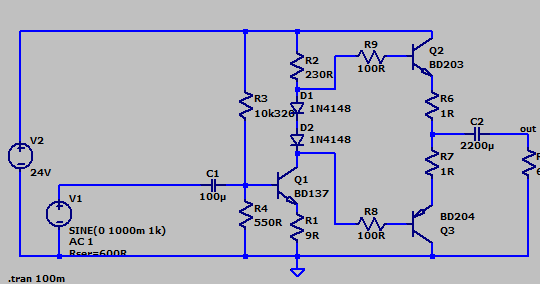

Das habe ich schon befürchtet ... bei einem vorhergehender Prototyp bei
dem der Ruhestrom durch Dioden eingestellt wurde hat sich 3 mal die
BC5x7 - Treiberstufe verabschiedet.
Ich schätze ich werde ohne so etwas (siehe Anhang) nicht auskommen?

Verstärker ohne SOA Schutz -> Murks, kaputt beim ersten
Lautsprecherkabelkurzschluss
Verstärker ohne Lautsprecherrelais -> Murks, Lautsprecher ploppt und
kaputt wenn ein Transistor durchlegiert.

Nebenbei sei angemerkt, dass man natuerlich solche einfachen Verstaerker
bauen und betreiben kann. Das erfordert aber eine mindestens vier bis
zehnfache Überdimensionierung der Endstufentransistoren. Dh 12^2/4 ca.
30...40W. Dh. Du muesstest Dich fuer die Schaltung bei den
Transistortypen der 300W Verstaerker umsehen. Dann reicht ein niedriger
Emitterwiderstand je Endstufentransistor in Reihe mit einem PTC
Widerstand.

Was müsste man denn ändern, damit man mit dieser Schaltung bzw. einer
Variation davon, mit den gleichen Transistoren auf eine Leistung von ca.
10W kommt, die Schutzschaltungen mal außen vor?
Das Temperaturproblem sollte man ja in den Griff bekommen, wenn die
Vorspannung mit einem thermisch gekoppelten Transistor erzeugt wird.

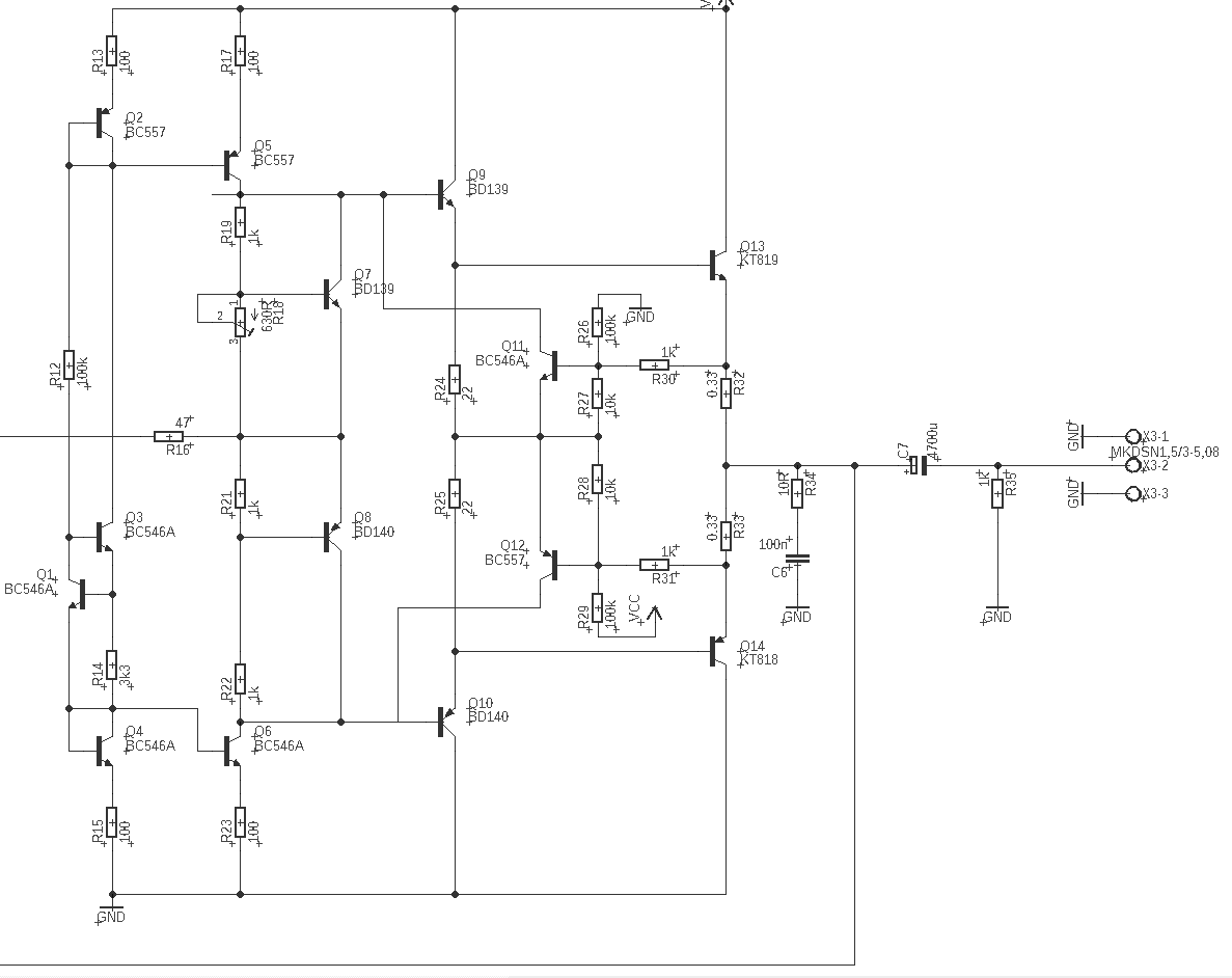

von Lurchi (Gast)
Um auf 10 W (für Sinus) zu kommen hat man mit 24 V Versorgung schon
nicht mehr viel Spannung zu verschenken. Das dürfte mit dem NE5532 und
Darlingtons als Emitterfolger schon knapp werden. Dazu müssen auch noch
Emitterwiderstände um den Verstärker als Klasse AB thermisch stabil zu
bekommen.
Die Frage ist dann noch ob die 24 V stabil sind oder unter Last ggf.
noch einbrechen.
Ein Schritt für etwas mehr Spannung mit wenig Auffand wäre es für den
oberen Widerstand R12 Bootstrapping vom Ausgang zu nutzen. D.h. 2
Widerstände in Reihe und einen Elko zum Ausgang. In der letzten
Schaltung wird R5 nicht benötigt, das ist nur eine unnötige Last für den
OP.

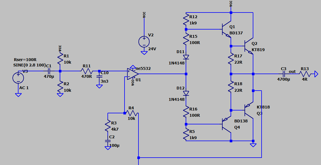

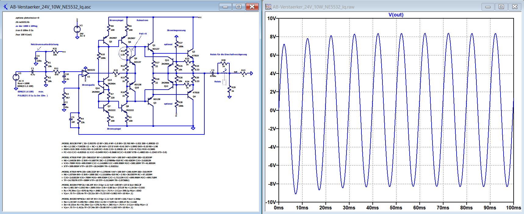

von Helmut S. (helmuts)
Hallo Sebastian,
ich habe deinen Verstärker mal etwas "getuned" damit da 10W Sinus
heauskommen. Allerdings auch kein Watt mehr.
Der Schaltplan für LTspiceXVII ist im zip-file.
Nachtrag:
Hatte erst den falschen Opamp drin. Deshalb noch die Datei mit dem
NE5532.
Nachtrag:
So eine Verstärkerschaltung wird halt schnell sehr aufwendig. Nimm doch
lieber ein IC, z. B. TDAxxxx oder LMxxxx. Dafür gibt es sogar fertige
Module und Bausätze.

Helmut S. schrieb:
> Hallo Sebastian,
Vielen Dank!
> Nachtrag:
Das ist mir schon klar ... nur leider lerne ich da auch nicht viel mehr
als einen OP zu beschalten.
Da hat mir deine Schaltung schon viel mehr gebracht. Viele dieser
Schaltungsteile habe ich als Prinzipschaltungen gefunden. Leider ohne
Ruhestromeinstellung und ohne Erklärung. In dieser Schaltung kann man
jetzt ziemlich gut sehen, was welches Bauteil macht.
Ich werde im laufe der Woche ein Layout in Eagle machen und es dann hier
posten.
von MaWin (Gast)
Hey hey, sogar mit SOA Schutz.
Man hätte natürlich auch einfach die Versorgung auf +/-15V anheben
können, das spart Stromspiegel und Konstantstromquellen.
Ich habe übersehen, dass die Stromquellen stark von der
Versorgungsspannung abhängen. Um trotzdem einen konstanten Strom zu
bekommen, habe ich jetzt zwei Widerstände durch eine Konstantstromquelle
ersetzt. Damit kann man bei den 24V bleiben. Die neue Stromquelle hätte
man auch mit einem Jfet und einem Widerstand realisieren können, aber
dann muss man ein Poti dazunehmen, weil die Jfets riesige
Exemplarstreuungen haben.
Hätte man 2V mehr Vresorgungsspannung, hätte ich statt zwei
Stromspiegel gleich zwei Stromquellen genommen.

von Lurchi (Gast)
Statt der Stromquellen sollte man auch mit Widerständen und
Bootstrapping klar kommen.
So wie Gezeigt mit den recht aufwändigen Stromquellen hat man schon
ähnlich viele Transistoren drin wie in der einfachen Schaltung ohne den
OP.
Ich habe mal das Layout gemacht.
Ist ziemlich schwierig, wenn man alle Transistoren auf einen gemeinsamen
Kühlkörper bringen muss, die Platine nicht größer als 10cm x 10cm sein
soll und das ganze dann noch schön und symmetrisch aussehen soll.
Bis auf die Elkos & die Ein/Ausgänge bin ich relativ zufrieden.
Ich habe zur obigen Schaltung noch einen invertierenden OP mit
Verstärkung -1 hinzugefügt. Nur zum invertieren des Eingangssignals.
Eine Frage habe ich noch bezüglich der OP Schaltung. Eigentlich benötige
ich R2,R3,C2 und R4 nicht, weil ich die UB/2 ja von der Invertierenden
OP-Schaltung bekomme, oder nicht?
Nachtrag:
Es stimmen noch nicht alle Bauteilwerte.
von Dieter (Gast)
Sebastian E. schrieb:
> Eigentlich benötige
Ja, waere möglich.
von Peter (Gast)
> Nachtrag:
Warum zeigst Du uns dann deine Schaltung?
Wer soll sich das Schaltbild anschauen, man bekommt ja
Augenkrebs bei den roten Symbolen und den hellgrünen Verbindungen.
Übrigens, wo befindet C3 in deinem Schaltbild?
Weil ich es erst bemerkt habe, als ich es schon gepostet habe.
Das ist leider standard bei Eagle.
Hängt an der Versorgungsspannung, noch vor der Sicherung.
Im Anhang nochmal der Schaltplan. Dieses mal alles in schwarz :D (und
mit den vorgesehenen Bauteilwerten)
von Arno H. (arno_h)
Im Interesse der Ausfallsicherheit würde ich die Positionen von R18 und
R20 tauschen. So lösen Kontaktprobleme des Schleifers die
Selbstzerstörung aus, noch verschlimmert durch den offenen Anschluß.
Arno
> Arno
Danke für den Tipp!
Ich verbinde einfach den Schleifer mit dem anderen Anschluss des Potis.
Wird ein 1k Poti verwendet, erhöht sich der Ruhestrom im Fehlerfall auf
max. 300mA. Die Tranistoren verheizen je ca. 3,5W, zerstören sich aber
nicht.
von Rainer V. (a_zip)
Nee nee, mach das lieber so, wie Arno geschrieben hat!
Gruß Rainer
> Gruß Rainer
Na gut ...
Wie sieht es sonst mit dem Layout aus?
von Peter (Gast)
Das überprüf mal selber . . .
> Na gut ...
Hallo, zum Layout kann ich nichts sagen. Aber diese Stufe zur
Vorspannungseinstellung (Ruhestrom) muß so aufgebaut sein, dass wenn das
Poti "Ärger" macht, immer der Kleinste Ruhestrom fließt! Anders
zerschießt man sich halt die Treiber und alles...ich denke auch noch mal
drüber nach, bei deiner Schaltung...
Gruß Rainer
Du wirst es nicht glauben, das habe ich schon.
Wenn man zwei Tage lang durchgehend an einem Layout sitzt, fallen
Details nicht mehr auf. Jemand von "außen" erkennt dann oft mehr.
Es geht auch nicht darum, dass es perfekt wird. Aber falls ein
gravierender Fehler drinnen ist, fällt es vielleicht auf den ersten
Blick auf.
Niemand verlangt von dir meine Schaltbilder oder Layouts anzusehen, für
konstruktive Kritik bin ich aber offen
> Gruß Rainer
Ich habe die Schaltung von vorhin simuliert. Jetzt ist der Ruhestrom am
höchsten, wenn der Poti 0 Ohm hat. 0 Ohm hat er aber nur, wenn der
Schleifer ganz auf Anschlag ist.
Wenn der Schleifer keinen Kontakt mehr hat, ist der Ruhestrom klein.
0 Ohm sollte der Poti bei korrekter Ruhestromeinstellung nie haben.
Wie du sicher schon bemerkt hast, halte ich nicht viel von
Schutzschaltungen und vordere einen vorzeitigen Transistortot gerade so
heraus.
Aber besser ist es natürlich, wenn sich das ganze nicht sofort in die
ewigen Jagdgründe verabschiedet ...
OK, so soll es sein! Es gibt halt diverse ältere Schaltungen, wo das
genau anders herum ist! Und das ist natürlich tödlich. Ich hoffe, du
hast einen Spindeltrimmer für dieses Poti vorgesehen.
Viel Spass beim Aufbau und GRuß, Rainer
von Peter (Gast)
Warum fragst Du erst ?
Du glaubst doch nicht im ernst, daß jemand dein Layout
auf Fehler kontrolliert!
Wie hoch ist VCC, warum ist BC bei Q2 und Q4 gebrückt?
Rainer V. schrieb:
> Ich hoffe, du hast einen Spindeltrimmer für dieses Poti vorgesehen.
Natürlich. Die normalen Potis sind viel zu ungenau/grob.
und danke, werde ich haben :D
von Dieter (Gast)
Peter schrieb:
> gebrückt?
Guck mal den Strom im Spiegel an.
von Peter (Gast)

Wieviel Leistung erwartest Du von diesem Amp?
Auf jeden Fall n' ganz schöner Aufwand, vierzehn Transistoren
in einer Endstufe !
Viel Spaß beim Löten.

von Oldie (Gast)
Doch, doch, ich habe es getan!
Das Layout ist leider der übliche Anfängerpfusch.
Das fängt schon mit der Schaltung an. Zwei Spannungsteiler für die
Erzeugung der Mittenspannung, mit unterschiedlichen Fußpunkten auf der
Massefläche(?). Auch der Eingang und die Gegenkopplung haben jeweils
eigene Fußpunkte auf der Massefläche. Bedenke, daß auch der Laststrom
über diese Fläche fließt. Das gibt hübsche, aber leider unerwünschte
Effekte. Alle hier erwähnten Anschlüsse müssen sich an einem Punkt
treffen, und dieser Punkt wird dann mit Masse verbunden, dann wird's
was.

von Peter (Gast)
Zum Layout,ich hab jetzt doch mal kurz drüber geschaut:
Ist grottenschlecht, stimmt nicht mit dem Schaltbild überein, einige
Kondensatoren sind nur einseitig angeschlossen.
Leiterbahnen teilweise zu schmal.
Widerstände stehen in Reih und Glied ausgerichtetwie beim Morgenappell,
dadurch zu lange Leiterbahnen.
So wird das nichts, das schwingt ohne Ende.
Spar dir das Bestücken der Leiterplatte!
Bei meinem Bild ist die Massefläche nicht eingeblendet. Eigentlich ist
alles verbunden.
Schaltplan und Layout können gar nicht unterschiedlich sein. Sowas
erlaubt Eagle normalerweise nicht.
Die stromführenden Leiterbahnen sind mind. 50mil breit. 2-3A sollten
kein Problem sein. Ich mache sie trotzdem noch etwas breiter.
Ja. Ein Kompromiss. So komme ich auf relativ kurze Leiterbahnen von den
Wiederständen zu den BCXXX-Transistoren und kann VCC halbwegs gut
routen. Meiner Meinung nach, kann man die Leiterbahnen nicht verkürzen,
ohne die Platine breiter zu machen.
Im Anhang ist noch eine andere Schaltung die ich mal aufgebaut habe.
Außer einfach ist sie aber nicht viel. Und natürlich ist sie nichts
neues.
Klirrfaktor knapp unter 5% bei 4Ohm und ~3,5W
Bei 6 Ohm und 3W sind es knapp 3%
(mit LTSpice simuliert)
von Peter (Gast)
> alles verbunden.
Sowas von Unvollständig,und dann sollen wir dein Layout checken...
> Peter schrieb:
>> Widerstände stehen in Reih und Glied ausgerichtet wie beim Morgenappell,
Das stimmt nun mal garnicht.
Die Widerstände hast Du doch "in Reih und Glied" angeordnet wegen der
Optik.
Kurze Verbindungen sind wichtig, Du mußt nur die Bauteile anders
Die Massefläche wurde ausgeblendet, damit man die restlichen
Leiterbahnen sieht. An der gestrichelten Umrandung erkennt man, dass
sowohl auf Top als auch auf Bot eine Massefläche ist.
@Peter
Du musst dich natürlich nicht weiter mit mir abgeben und ehrlich gesagt
würde ich gerne auf deine Kommentare verzichten. Tipps wie "Mach es
besser" helfen niemandem.
Generell fühle ich mich von deinen Aussagen beleidigt.
Auf weiter Antworten deinerseits werde ich deshalb nicht mehr eingehen,
auch um zu verhindern, dass es in diesem Thread eskaliert.
von Lurchi (Gast)
Für einen Audioverstärker ist eine Massefläche als Fill eher keine so
gute Idee, denn da hat man wenig Kontrolle über die Strompfade. Beim
Verstärker kommt es aber schon darauf an wie die Verbindungen genau
laufen. An einigen Stellen kann man den Bahnwiderstand nicht mehr
vernachlässigen.
Es hilft ggf. den Plan noch einmal vollständig mit allen Kondensatoren
an der Versorgung und mit den Leiterverbindungen so wie gewünscht (z.B.
mit Sternpunkt für die Masse) zu zeichnen.
Die Widerstände so schon in Reihe und Glied geben halt längere Bahnen
und damit extra Kapazitäten. Die Widerstände sehen auch alle relativ
groß aus - nur wenige (vor allem die Emitterwiderstände) müssen so viel
Leistung vertragen.
Wenn man Pech hat fängt das ganze bei einem solchen Layout an zu
schwingen.

Eigentlich wollte ich alles bedrahtet machen. Aber die Widerstände in
SMD wäre auch nicht blöd.
Ich mache das Layout nochmal neu. Warscheinlich habe ich erst in 2-3
Wochen Zeit dafür, also nicht wundern, wenn so lange nichts von mir
kommt.
von Lurchi (Gast)
Auch bedrahtet gibt es kleinere Bauformen. Für fast alle sollte 1/8 W
ausreichen. Widerstände und gff. auch ein paar Kondensatoren in SMD kann
man machen muss aber nicht. Die kleineren Widerstände sind aber auch nur
ein eher kleiner Punkt.
Das Wesentliche was besser werden sollte ist eine bessere Platzierung so
dass die Bahnen kürzer werden und dass die Verbindungen so sind das der
Widerstand der Leiterbahnen keinen Einfluss hat wo er stört, d.h. so
etwas wie eine Masse Sternpunkt.
von Dieter (Gast)
Berücksichtigen solltest Du dabei, dass gerade die Widerstände
- der Rückkopplung,
- der OP Eingänge "+" und "-",
- der Basis der ersten zwei Transistoren,
nicht aus optischen Anordnungsgründen spazieren führen darfst auf dem
Layout. Wenn da was störend auftreten sollte, läßt sich in der Regel
nichts mehr nachträglich hinbiegen.
Übrigens 12V*10mA wären 120mW, also brauchst Du nur die Widerstände
unter 1,2 kOhm nachzusehen, ob nicht 1/8W reicht.
Nach langer Zeit melde ich mich nun mal zurück, der Verstärker ist
aufgebaut und funktioniert.
Ein Bild vom Verstärker ist im Anhang. Ein kurzer Funktionstest wurde
durchgeführt. Messungen werden noch gemacht und im laufe der nächsten
Wochen hier hochgeladen (incl. Layout).
Was ich beobachten konnte:
Er überhitzt nicht, er scheint thermisch stabil.
Trotz "schlechtem" Layout schwingt es nirgends.
Kein Rauschen oder Verzerrungen, auch bei hoher Lautstärke. (Maximale
Leistung/Ausgangspegel wurde noch nicht gemessen.)
PS: Die Transistoren sind schon richtig. Anstelle der im Layout
verwendeten BC547 wurden PN2222A verwendet. Da ist die Pinbelegung
"umgekehrt".
Die beiden Elkos werden noch ausgetauscht.

von Thomas (kosmos)
Ich würde einen speziellen OP-Amp der z. B. für 100V ausgelegt ist
nehmen, die Rückkopplung sollte dann auch bis zum Lautsprecherausgang
führen so das der OP wirklich das Ergebnis regelt und nicht nur die
Ansteuerung der Endtransistoren.
von Achim B. (bobdylan)
R34 sieht aber schon sehr gebraucht aus...
von Klaus R. (klara)
Ich würde nach Möglichkeit, wenn es die Leistung zuläßt, SMD Widerstände
nehmen. Dann hast Du auch mehr Platz.
mfg Klaus
