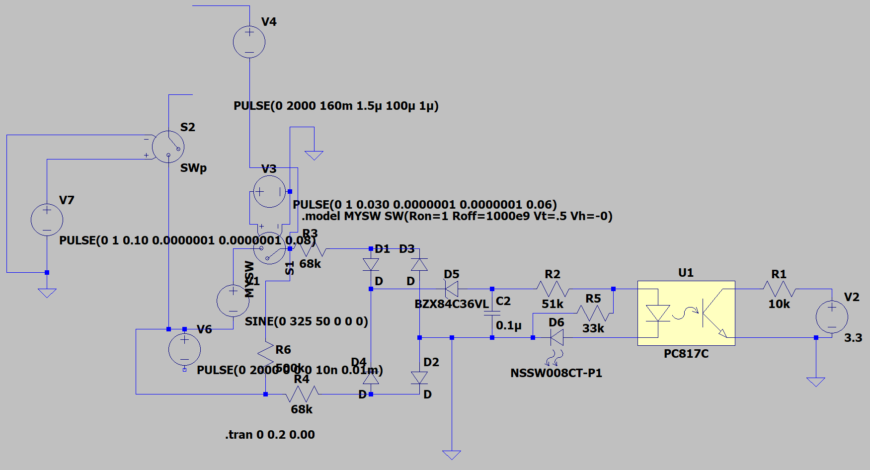

von Thomas C. (akapuma)
nachdem wir hier im Forum gemeinsam meine Ausgangsschaltung PI - Relais
ausführlich durchgegangen sind (nochmals vielen Dank dafür) wäre es
nett, wenn wir auch mal über die Eingangsschaltung gucken könnten. Ich
habe viel mit LT-Spice simuliert und bin an sich auch ganz zufrieden,
aber manchmal ist ein Bock drin den man selbst nicht sieht.
Zu erkennede Eingangsspannung: 230V-275V
Kleine Spannungen (z.B. 24V) sollen zuverlässig als "AUS" erkannt
werden.
Unterspannung im Netz (z.B. 200V) soll hingegen zuverlässig als "EIN"
erkannt werden.
Fehlanschluß zwischen 2 Phasen (400V + 10% = 440V) soll keine
Überlastung hervorrufen.
Nach der Schalternorm EN 60669-2-1 soll der Ausfall eines einzelnen
Bauteils (Kurzschluß oder Unterbrechung) keinen gefährlichen Zustand
verursachen. Dazu gehört auch der Kurzschluß eines Widerstands, auch
wenn das unwahrscheinlich ist. Das soll eingehalten werden.
EIN/AUS-Erkennung relativ schnell.
Sichere Trennung zwischen Ein- und Ausgang (Überspannungskategorie III).
EMV-gerechtes Design.
Der erste Versuch war einen Optokoppler mit AC-Eingang (2 antiparallele
LED) zu verwenden und am Ausgang zu glätten. Zwangsweise geht der
Transistor aber immer im Nulldurchgang aus, was einen größeren
Glättungskondensator am Ausgang erforderlich macht. Dadurch wird aber
der "AUS"-Zustand verzögert erkannt. Daher wird ein "normaler"
Optokoppler verwendet und am Eingang geglättet (was aber einen
Brückengleichrichter erforderlich macht).
Widerstände R3/R4:
- 68K/2W PR02 von Vishay.
- Die Widerstande setzen bei 275V je 131mW und bei 440V je 367mW um.
- 2W sind überdimensioniert, allerdings ist er mit 10mm Länge recht
kompakt.
- Je ein Widerstand pro Leitung bieten guten Schutz gegen
Common-Mode-Störungen (Burst, Einströmung)
- Jeder Widerstand bietet 1500V Pulsspannungsfestigkeit. Da 2 in Reihe
sind kommt man auf 3000V. Surge-Anforderung ist 2000V
(+Netzspannungs-Peak). Bei 2000V Surge fließen (2000V + 275V*
Wurzel(2))/(68k*2) = 18mA, also sind keine weiteren Maßnahmen
erforderlich.
- Hat ein Widerstand einen Kurzschluß, dann begrenzt der zweite die
Leistung auf (275V/2)^2/68k = 278mW (Leistungsanpassung). Werte bis
500mW gelten nach EN 60669-2-1 als ungefährlich.
- Liegt ein Widerstand durch einen Fehler direkt am Netz dann setzt er
275V^2/68k = 1,11W um. Ein 2W-Widerstand kann das.
Brückengleichrichter:
Bei 440V liegen an dessen Eingang 134V, es fließen 2,3mA. Also quasi
keine Anforderungen. Ein Taiwan DBL104G ginge zum Beispiel.
Z-Diode:
Diese sorgt dafür daß kleine Spannungen sicher nicht erkannt werden. Bei
440V setzt sie 70mW um. Eine BZX79-C36,113 (500mW) ist OK.
Kondensator:
Bei 440V liegen 103Veff / 126V peak an. Bei 275V sind es 61V eff / 76V
peak. Würde man den 440V-Fehlanschluß nicht berücksichtigen wäre ein
100nF/100V-Keramik OK. Ich neige aber eher zum 200V-Keramik, zum
Beispiel einen KEMET Goldmax 300 X8R.
R2:
Der setzt bei 440V 202mW um. Ich werde auch hier überdimendionieren und
einen 51k Vishay 1W PR01 nehmen. Mit 6,5mm Länge ist er nicht größer als
andere übliche 0,6W-Widerstände.
Optokoppler:
Es soll ein ON FOD817B300 werden. Die "300" steht für die VDE-Zulassung,
die garantiert, daß die relevanten Normen eingehalten wurden. Das ist
einmal die Optokopplernorm IEC 60747-5-5, die die elektrischen
Eigenschaften der Isolierung festlegt, jedoch keine Mindestdicke der
Isolierung fordert. Zusätzlich wurden noch relevante Absätze der
Audio-Video- und IT-Gerätenorm IEC 62368-1 abgeprüft, hierdurch ist eine
Mindestdicke der Isolierung von 0,4mm garantiert. Max. periodische
Spitzenisolationsspannung (890V bei 400V soll), Maximale
Impulsisolationsspannung (8000V bei 6000V soll), äußere Strecken (7mm
bei 6mm soll) entsprechen den Anforderungen.

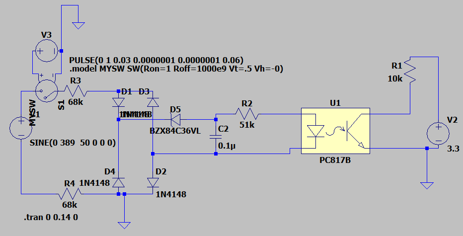

Dann habe ich mal die Schaltung simuliert:
- Bis 38V tut sich am Ausgang des Transistors = Eingang des Raspberry PI
nichts (> 3V).
- Selbst bis 66V sollte der Pi ein "high" erkennen (immer > 1,3V).
- Ab 114V wird zuverlässig "Spannung ein" erkannt (Spannung am PI
dauerhaft kleiner 0,8V).
- Bei 4 Phasenlagen (0°, 45°, 90° , 135°) und 230V dauert es 0,8ms -
4,5ms bis "EIN" erkannt wird.
- Bei 4 Phasenlagen (0°, 45°, 90° , 135°) und 275V dauert es 7ms - 10ms
bis "AUS" erkannt wird.
Sollte doch alles OK sein?
Ben B. schrieb:
> Was ich bei sowas mache: LED-Kondensatornetzteil für den Optokoppler.
Die Schaltung soll für eine Relaisprüfanlage für elektronische Schalter
nach EN 60669-2-1 verwendet werden. Sie soll mindestens so gut sein wie
diese Norm fordert. Und bezüglich Kondensatornetzteil gibt es
Vorschriften, nämlich die Verwendung eines Vorwiderstandes und eines
X2-Kondensators. Und der macht Probleme.
X2-Kondensatoren sind sehr sicher. Diese halten 2,5kV Impulsspitzen
stand und bestehen Anforderungen an die "passive Entflammbarkeit". Sie
verfügen über erstklassige Selbstheilungseigenschaften. Leider führt das
dazu, daß diese immer mehr Kapazität verlieren können, so daß diese
Netzteile irgendwann nicht mehr funktionieren.
Erst dachte man, es läge an der Feuchte. Es kamen feuchtegeschützte
Modelle auf, z.B. der KEMET R.46S, dessen Eignung für Netzteile
besonders hervorgerufen wurde. Bis man merkte, daß die auch nicht gut
sind, dann wurde dieser Passus klammheimlich aus dem Datenblatt
entfernt.
Nächste Idee war 2 Kondensatoren in einem Gehäuse in Reihe zu schalten.
Sehr populär: der Vishay F1772, der z.B. in meiner AEG Backofenuhr oder
meiner Steinel-Bewegungsmelderlampe drin ist. Bis Vishay dann merkte,
daß der auch nicht gut ist, die Eignung für Netzteile wurde entfernt.
Letzter Clou: 2 Kondensatoren in Reihe + Feuchteschutz, z.B. der Vishay
F1772S.
Braucht man größere Leistungen, z.B. zum Schalten eines Relais, dann
wäre ein Kondensatornetzteil eine Überlegung wert (auch wenn man immer
mehr zu kleinen LNK-Schaltnetzteilen übergeht). Nur für den Optokoppler
halte ich ein Widerstandsnetzteil leistungsmäßig für vertretbar.
Etwas Lektüre hierzu:
http://www.vishay.com/docs/28153/anaccaps.pdf
"across the line" sind Entstörkondensatoren zwischen L und N. Diese
werden in das Produkt eingebaut, und das Produkt hält allen
Störaussenungsprüfungen stand. Wenn nach 2 Jahren die Kondensatoren nur
noch halbe Kapazität haben kräht da kein Hahn mehr nach.
"in series" sind Kondensatoren für Netzteilanwendungen.
Oder hier, man grenzt deutlich "safety / EMI" von "capacitive AC power
supply" ab: https://ec.kemet.com/film/
Rainer U. schrieb:
> Vielleicht ist es einfacher, die Spannung mit einem kleinen Trafo
Ja, zum Messen stimme ich Dir zu. Ich brauche aber nur "EIN/AUS", und da
ist der Trafo zu aufwendig.
Ich hatte mal einen Trafohersteller gefragt, ob man einen kleinen
230V-Sicherheitstrafo auch am 240V-Netz verwenden kann. Er sagte, das
ginge auf garkeinen Fall, die Trafos wären da sehr empfindlich. Da ich
im Normalbetrieb bis 275V (mindestens) habe und auch bei 440V nichts
kaputt gehen soll fällt das schonmal flach. Und den Ausgang müsste ich
ja auch noch gleichrichten.
Dieter schrieb:
> Sicherungen, sich opfernde Schutzwiderstaende, Überspannungsableiter,
> kleines L & C Filter, dann waere die Schutzschaltung komplett.
Sicherungen:
Im schlimmsten Fehlerfall liegt ein 68k-Widerstand direkt am Netz. Dann
fließen 275V/68k = 4mA. Eine Sicherung würde nie auslösen.
Schutzwiderstände:
Bei einem Kondensatornetzteil, wie von Ben B. vorgeschlagen, wäre das zu
überlegen. Aber wo soll ich einen Schutzwiderstand einsetzen? Im
Fehlerfall fließen gerade einmal 4mA.
Außerdem versuche ich Schutzwiderstände zu vermeiden. Faustformel: bei
1-facher Nennlast halten sie, bei 10-facher brennen sie schnell weg.
Aber dazwischen können sie genau so glühen und kokeln wie andere auch.
Beispiel: Ein KOA RF2 2W braucht 30W zum wegbrennen (hier ist der Faktor
sogar 15). Wo sollen die herkommen, wenn ein 68k-Widerstand direkt an
275V nur 1,11W umsetzt (deshalb gibt es diese auch nur bis 3k),
https://www.koaglobal.com/-/media/Files/KOA_Global/EN/product/commonpdf/rf.pdf
Bei einem 2kV-Surge bei 90° Netzspannung fließen 18mA, die machen nichts
kaputt. Die Widerstände am Eingang halten 3kV Pulsspannung stand. Die
Optokoppler-Sendediode kann 50mA dauernd führen, die Z-Diode 800mA
Pulsstrom. Was soll kaputt gehen?
Die beiden Widerstände am Eingang wirken gegen common-mode-Störungen wie
ein 68k/2 = 34k-Widerstand. Eine stromkompensierte 4,4mH-Drossel EPCOS
B82720S2601N040 hätte im Maximum nicht mal 20k, und würde die
Eingangsspannung noch auf 250V beschränken. Die Widerstände sind der
Drossel hier also deutlich überlegen.
Und gegen different-mode-Störungen sollten die 0,1µF Keramik helfen.
akapuma

von Harlekin (Gast)
1N4148: Max. Sperrspannung untersucht?
Hallo Harlekin,
die hatte ich nur zur Simulation drin. Die Eingangsspannung am
Gleichrichter bei 440V Eingangsspannung ist 134V, eine 1N4148 würde
tatsächlich nicht reichen. Es kommt ein kleiner Brückengleichrichter
Taiwan DBL104G rein. Mit AC-Anschlüssen auf der einen und DC-Anschlüssen
auf der anderen Seite, das ist einfach zu layouten.
Es gibt dann nur noch einen noch nicht betrachteten Sicherheitsaspekt.
Ein Optokoppler ist nur dann als sicher anzusehen, wenn seine
zertifizierten Sicherheitsgrenzwerte auch im Fehlerfall nicht
überschritten werden. Und die wären beim FOD817B300:
Eingangsstrom der LED maximal 400mA. Es ist kein Fehlerfall denkbar der
diesen Strom überschreiten lassen würde.
Verlustleistung des Transistors maximal 700mW (das ist viel, ein Vishay
VO615A hätte nur 265mW). Denkbarer Fehlerfall ist, daß auf der Platine
des Raspberry PI +5V Betriebsspannung an den Eingang und damit an den
Kollektor gelangen. Durch das Stromübertragungsverhältnis (beim 817B
130%-260%) ist die Leistung aber stark limitiert. Eine Simulation mit
440V am Eingang und +5V direkt (ohne Widerstand) am Transistor ergibt
gerade einmal 16,7mW. Selbst mit dem 817C (200%-400%) werden nur 27,3mW
umgesetzt. Also keine Gefahr.
Unsere Produkte prüfen wir komplett selber, auch EMV. Es gibt
möglicherweise mehrere Redesigns.
Das hier soll ein Eingang für eine Relaisprüfanlage werden. Die soll ca.
3x für den Eigenbedarf gebaut werden. Ich bin froh wenn ein Kollege mir
ein schönes Layout macht und ich es einmal hinkriege. Für viele
Durchläufe bleibt da keine Zeit. Und außerdem: nach einer Prüfung
(Hochspannung und Stoßspannung) sind solche Geräte als dermaßen
vorgeschädigt anzusehen, so daß sie nur noch Schrott sind.

Dieter schrieb:
> Besser fand ich die Loesung mit R3und R4 gesplittet
> und dazwischen ein Varistor.
R3 und R4 sind so groß, daß Hochspannungspulse in den Dioden nur Ströme
<20mA verursachen können. Und die werden vom Kondensator geschluckt.
ich habe das Ganze mal etwas optimiert.
Optokoppler: PC817B durch PC817C ersetzt (genau genommen ein FOD817B300
durch einen FOD817C300). Das höhere CTR bringt bessere Ergebnisse.
LED D6 hinzugefügt. Die geht an wenn der Eingang EIN ist. Es ist eine
2mA-LED, z.B. eine HLMP1790. Macht das Ganze komfortabler.
Dann gibt es noch 4 kleine Probleme:
- Wenn C2 leer ist und man den Eingang einschaltet, dann dauert es eine
Zeit bis der Transistor schaltet. Wenn man den Eingang ausschaltet, dann
wird C2 nicht leer, sondern entläd sich nur auf die Schwellenspannung
der Dioden (LED + Optokoppler, zusammen etwa 3V). Schaltet man den
Eingang wieder ein, dann schaltet er jetzt viel schneller, weil C2 ja
noch auf Schwellenspannung aufgeladen war. Die Schaltung soll sich aber
immer gleich verhalten.
- Wenn eine kleine Spannung am Eingang anliegt, die nicht zum Schalten
führen soll, sperrt die Z-Diode D5, dafür ist sie da. Eventuelle
Leckströme führen aber dazu, daß sich C2 aufläd. Erreicht er die
Schwellenspannung der Dioden, dann fließt der Leckstrom durch den
Optokoppler. Der reicht zwar nicht um den Transistor zu schalten - schön
ist es trotzdem nicht.
- Ähnlicher Fall wie zuvor. Wenn ein Dauerburst (normativ nicht
vorgesehen) am Eingang anliegt, dann läd dieser ebenfalls C2 auf. Nach
wenigen Sekunden ist C2 so voll, so daß Strom durch die LED's fließt,
und der Optokoppler marginal leitet. Er leitet zwar nur sehr gering,
aber auch hier gilt: schön ist das nicht.
- Letzter Fall: Ein Norm-Surgeimpuls kommt auf den Eingang. Wenn auf C2
noch Restspannung in Höhe der Schwellenspannung der Dioden ist, dann
fällt die Spannung am Transistor kurz von 3,3V auf 1,5V ab. Beides ist
für den PI ein High, aber das ist sicher der schlimmste der 4 Fälle.
Alles das kann man verhindern, wenn man C2 mit R5 entläd. Die maximale
Spannung am Widerstand ist 1,8V (LED) + 1,2V (Optokoppler) = 3V, so daß
der Widerstand dem Optokoppler nur 90µA "klaut". Wenn man davon ausgeht,
daß ein Kondensator nach 3 Tau so halbwegs leer ist, dann ist er nach 3
x (51k + 33k) x 0,1µF = 25ms leer. Das ist schnell genug.
Die Schaltung beginnt bei R3 und R4. Alles links davon dient der
Störsimulaton.
akapuma
