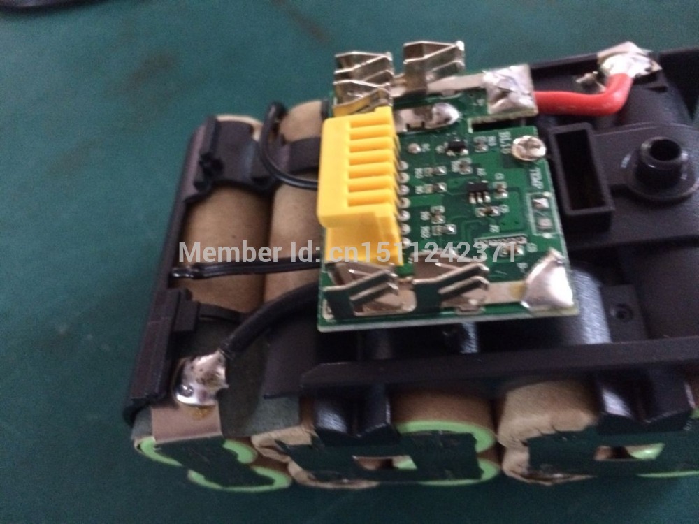

Harald schrieb:
> Auffällig war bei den größeren Packs mit Elektronik, dass die
> Abschaltung bei Unterspannung nicht so funktionierte wie erwartet.
Ich kann nicht garantieren, dass das bei allen Größen so ist, aber da
scheint überhaupt keine Abschaltung vorgesehen zu sein (Siehe Bild im
Anhang). Die Lötfahnen gehen direkt von den Zellen auf die
Blechkontakte.
Es gibt für die Elektronik garkeine Möglichkeit das zu trennen.
Soweit ich mich erinnere zeigen manche Makita Akkugeräte einen leeren
Akku ja auch per roter LED an, das ginge garnicht, wenn der Akku selbst
abschalten würde.
Um Schutz gegen Tiefentladen muss sich also das Gerät kümmern.

Gast #6096563
> Blechkontakte.
Die Ausführung im Bild habe ich auch schon gesehen, es gibt aber auch
Packs, wo tatsächlich ein Haufen mehr Elektronik mit leistungsstarken
MOSFETs verbaut sind.
