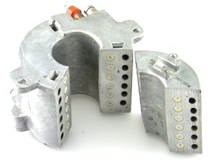

Nein, ich habe einfach nur zwischen Pt1000 auf der Heizung Metall.
Das alles dauert eine Weile bis man eben einen Temperaturausschlag
misst. Der Thermoblock sieht etwa so aus wie angehängt. Eine Schnecke
für das Wasser und eine mit Heizwendel. Die Temperatur messe ich mit
einem Pt1000 zum Anschrauben an einem Gewinde.

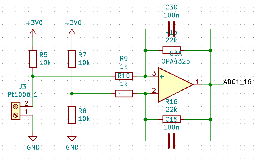

Ich werde dann wohl doch einen OPAmp nehmen. Als Schaltung einen
einfachen Differenzverstärker mit Offset.
Dann muss ich mir nur ein paar Gedanken mehr zu der resultierenden
Verstärkung machen, da der Spannungsteiler ja belastet ist, aber das
bekomme ich schon hin.

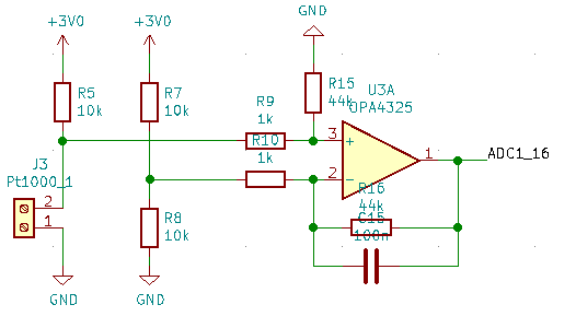

von Gerald M. (gerald_m17)
Noch eine kurze Idee,
weiß jemand was gegen die angehängte Schaltung spricht? Im LTSpice sieht
sie stabil aus, und sie ist auch einfacher zu berechnen, da beide
Spannungsteiler durch die gleiche Anbindung an den Ausgang gleich stark
belastet werden.
Ich habe zwar das Gefühl dass da irgend etwas nicht stimmt, doch ich
finde den Haken nicht...
von Helmut S. (helmuts)
Das ist überhaupt kein Differenzverstärker mehr.
Der PT1000 hat doch ca. 1kOhm.
Wie soll das überhaupt mit 10k-10k auf der einen Seite und 10k-1k auf
der anderen Seite dann funktionieren?
Ja, da hast du Recht. R8 soll natürlich 1k Ohm sein.
edit: Habe das nochmal simuliert, jetzt kommt nur Müll heraus. Von daher
bleibt es wie im ersten Schaltplan (natürlich mit 1k anstatt 10k).
von Harlekin (Gast)
Gerald M. schrieb:
> Ich habe zwar das Gefühl dass da irgend etwas nicht stimmt, > doch ich finde den
Haken nicht...
Warum hab ich nur das Gefühl, dass da jemand schwimmt (oder uns auf den
Arm nimmt),
denn ich kapier diese Fehler nicht...
Schaltung simuliert?
- Messbrücke, falsches Spannungsverhältnis
- OP mit positiver Rückkopplung
- Spannungsteiler jeweils mit 1k Ohm belastet.
Ich habe natürlich die Schaltung nicht in einem Zeichenprogramm (wovon
der Screenshot offensichtlich stammt) sondern in LTSpice simuliert.
Die positive Rückkopplung habe ich bereits revidiert.
Die Spannungsteiler sind selbstverständlich nicht mit 1k Ohm belastet,
sondern mit 1k + 44k = 45k Ohm (siehe goldene Regeln)
Sie funkgioniert nicht, im Gegensatz zur ersten, die aber nicht
berechnet war, daher:
http://www.dse-faq.elektronik-kompendium.de/dse-faq.htm#F.32
Der Stm32H7 ist natürlich auch aus anderen Gründen gewählt. Der soll
noch eine Menge andere Dinge machen als nur ein paar ADC Werte
einlesen...
Dass ich im µC noch filtern kann ist mir klar. Wenn schon ein FIR Filter
mit dem STM32, dann aber kein gleitender Durchschnitt.
Ich komme auch aus der AVR-Ecke, bei der man durch Bitschieben usw.
alles optimiert hat. Doch Für ein paar Euro mehr bekomme ich eine
Floatingpoint-Unit bei der ich z.B. die Regelungen einfach mit den
natürlichen Einheiten durchführen kann, anstatt mich mit
Fixedpoint-Arithmetik und dadurch entstehende Gains herumzuschlagen.
Aber das ist das was ich meinte. Ich weiß dass ich die Werte immer
digital hinbiegen kann. Doch am besten würde mir es gefallen wenn schon
die Rohdaten verwertbar sind.
5x Max31865 kosten übrigens doppelt so viel wie ein STM32H7. Und wenn
ich durch ratiometrische Messung gute Werte hin bekomme, nehme ich
natürlich diese. Und wenn ich durch einen OpAmp für 2€ bessere Werte
hinbekomme, dann nehme ich eben den.
Ich weiß auch dass durch die ratiometrische Messung schon sehr viele
Probleme ausgelöscht werden, so dass vermutlich die internen Ströme des
STM32 den größten Unsicherheitsfaktor ausmachen.
Mit einem OpAmp schlagen diese nicht so stark durch, da das Messsignal
10 mal so groß ist. Dafür hat man andere Effekte (Offset, Rauschen,
Abhängigkeit von der Referenzspannung, Nichtlinearitäten etc.).
Ich habe lediglich nach Abschätzungen oder am besten Erfahrungen
gefragt, ob es sich lohnt einen OpAmp zu nehmen oder nicht. Die
Randbedingungen habe ich genannt.
