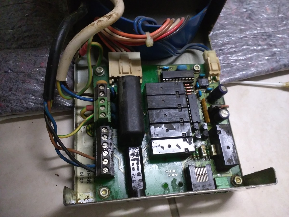

Ich habe eine Frage zu einer Platine aus einer Dunstabzugshaube.
Diese ließ sich nach 18 Jahren Betrieb nicht mehr einschalten. Die
Sicherung war durch und schmorte nach Ersatz direkt wieder durch. Also
ausgebaut. Auf der vollkommen fettigen Platine findet sich ein
geplatzter Scheibenkondensator mit den Angaben:
440-X1
WYO 2n5M
250- Y2
Nun meine Frage:
Wo kriege ich ein solches Modell her? Meine bisherige Suche bei
Reichelt/Conrad/ ebay war erfolglos.
Und: darf so ein Teil mal platzen oder sollte ich nach einer Ursache
suchen?
Die Platine habe ich ordentlich sauber gemacht. Im Foto ist der
Kondensator nicht mehr zu sehen, da schon ausgelötet.
Habt Nachsicht, meine Unwissenheit ist beschränkt.
Danke für die Mühe.
Andreas

von Mark S. (voltwide)
Das sieht mir wie ein X-Kondensator eines Kondensatornetzteiles aus-
wenn der durchgeschlagen ist, ist sicherlich noch mehr kaputt gegangen.

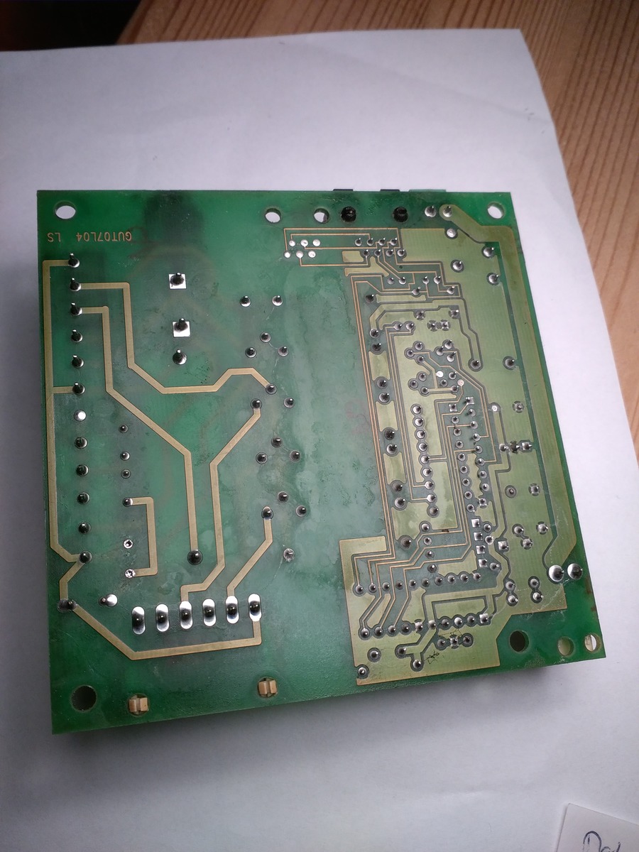

Mach 2x gescheite SCHARFE Fotos von Ober- und Unterseite die ALLES
zeigen und verschweig nichts Wesentliches - unsere Glaskugeln sind
kaputt!

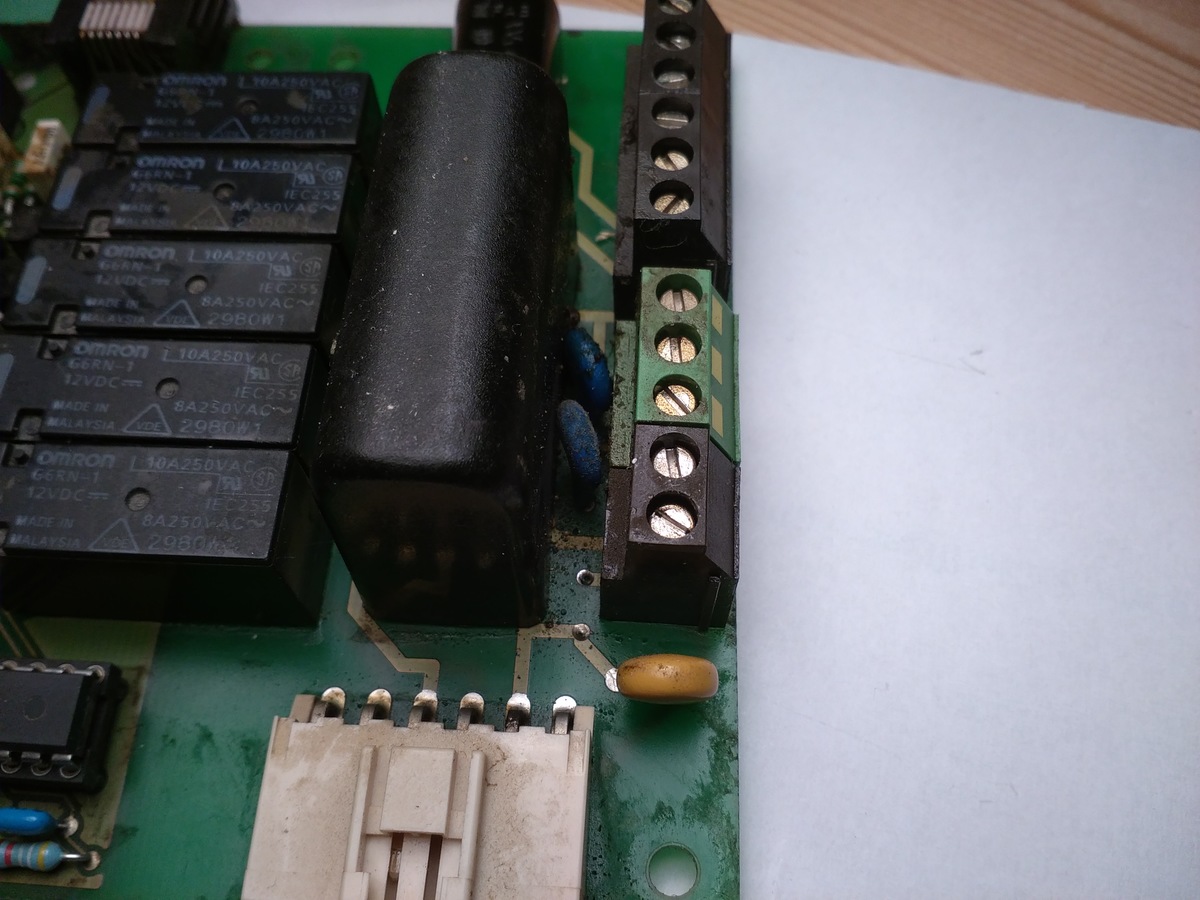

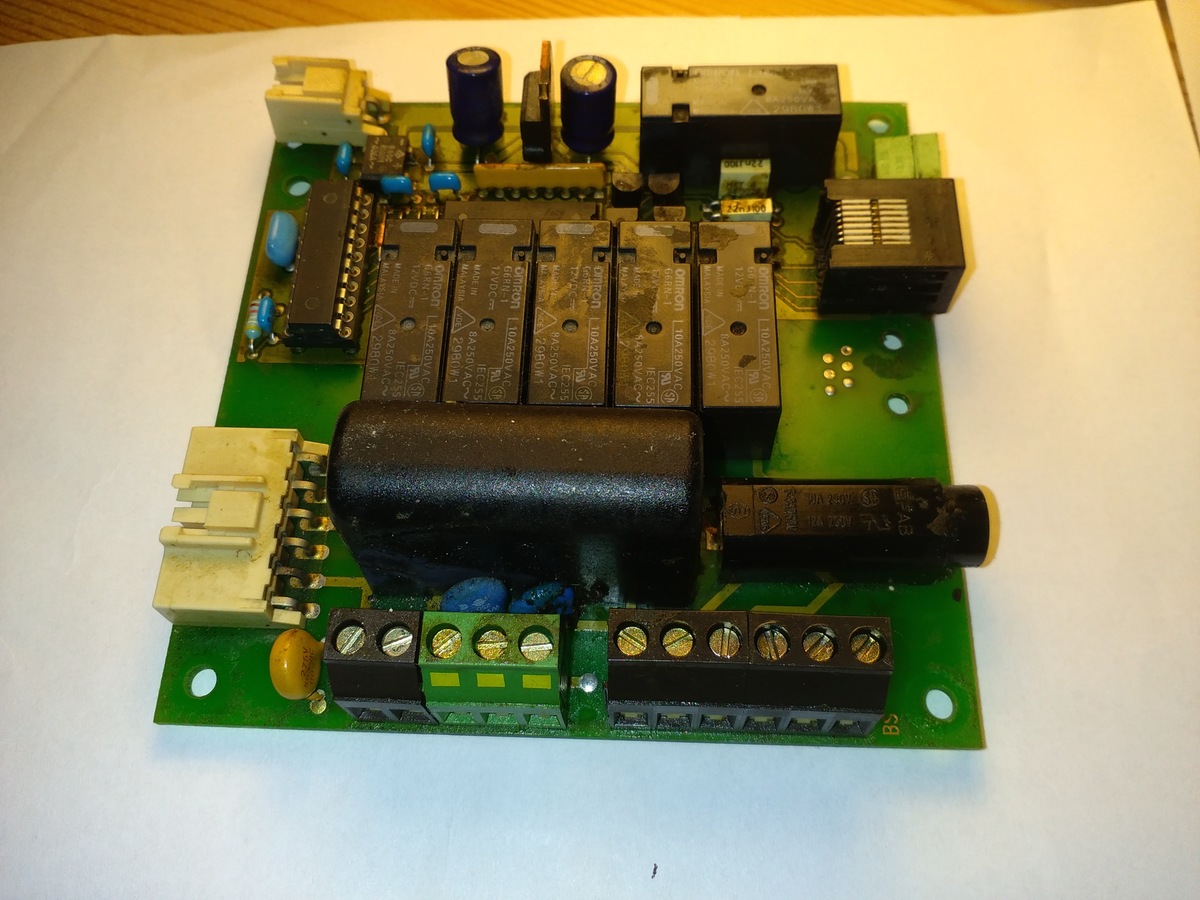

von Andreas T (Gast)
So. Bin endlich dazu gekommen:
Habe das ganze noch mal ohne den defekten C unter Strom gesetzt und
tatsächlich bleibt die Sicherung heile.
Das heißt ich werde in den nächsten Tagen langsam die verbleibenden
Teile zusammen setzen und immer wieder ausprobieren.
Leider ist der Rest der Teile nicht hier sondern bei Freunden, denen die
DAH auch gehört.
Deshalb hier auch nur ein grobes Bild des Ganzen.
Um wenigstens einige Konfusionen auszuräumen.

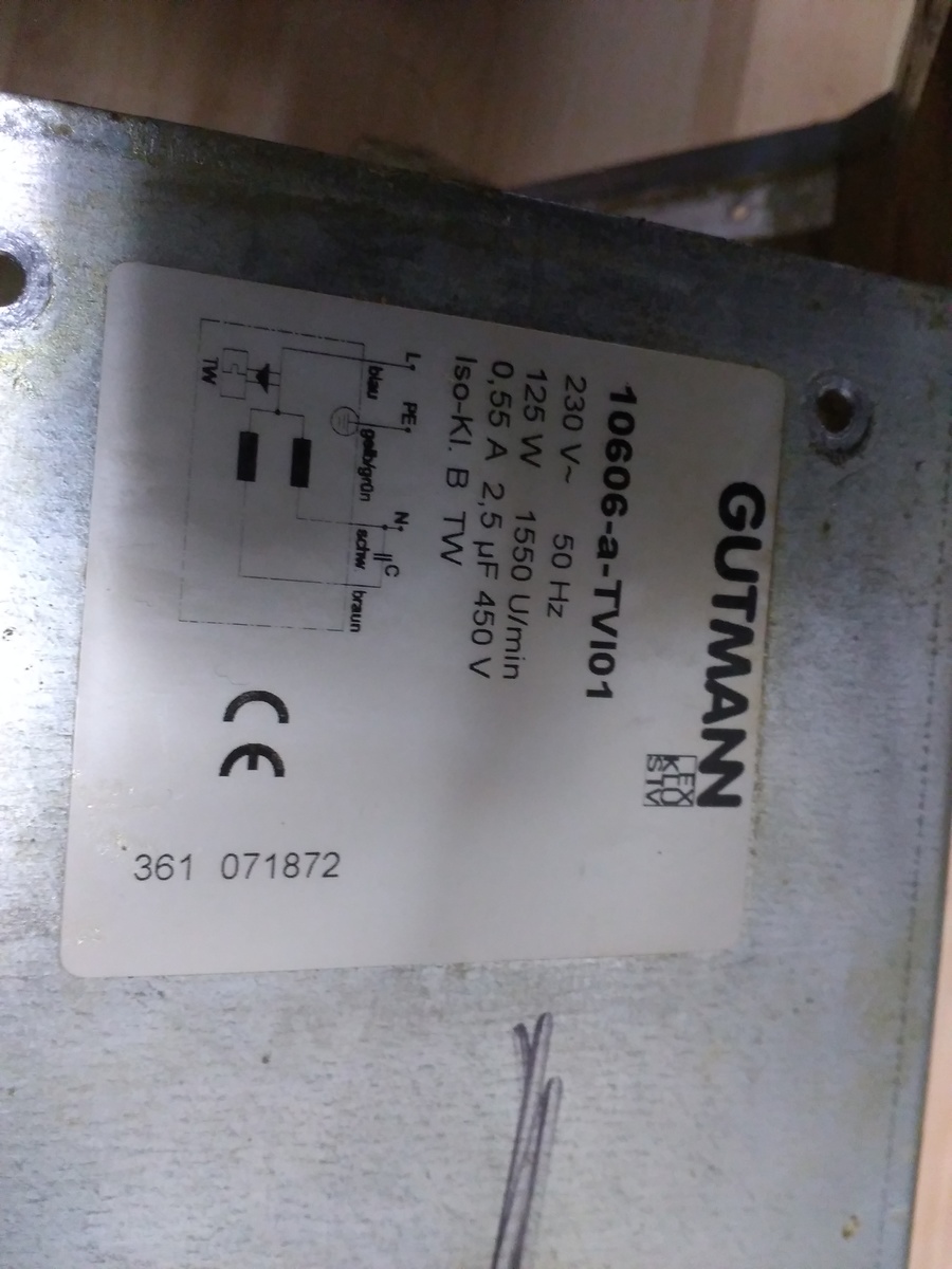

Ach ja, und das war außen drauf.
Das ist nur das Typenschild vom Motor.

zu den Bildern: (1/2/3):
Links 230 Volt-Teil, rechts die Regelung oder Steuerung, die Relais
trennen die Seiten.
Unten Zweipol weiß Sekundärversorgung, Brücke, Sieb, Linearregler für
die 12 Volt-Relais, Antrieb ULN2803 - Darlingtons.
Der Gesockelte ist auch ein ST(M) aber Bezeichnung unkenntlich.
Gesockelt sind meist Kundenspezifische wegen Update und was dann drin
ist, bleibt Betriebsgeheimnis.
Bild4:
Der vakante Platz rechts kann zum Testen erst leer bleiben.
Was den Verdacht auf den entlöteten Übeltäter erhärtet, Rückwirkung vom
Steuerbord her eher unwahrscheinlich.
IMHO alles nochmals gründlich mit Isopropanol und Wattestäbchen säubern
- nicht daß Russ (=Vorsicht leitend) vom Kondensator oder angebranntem
Essen aus den letzten 30 Jahren Unfug treibt.
Jain, da man den Gesockelten Inhalt nicht kennt. Vielleicht klüger, die
Stecker am Steuerbord gleichzeitig anzuschließen?
Analoge Regelungen mögens nicht immer, wenn man Ihnen eine Schleife
unterbricht und fahren dann ungebremst nach Tschernobyl.
Bei Steuerungen ists halb so wild.
Bei Digitalschaltungen kommts auf den Programmierer an.
Vielleicht wissen ja andere mehr...

Heißt ja auch "Gutmann Manufaktur" und auf dem Typenschild "Ex-Klu-Siv".
von Harlekin (Gast)

von hinz (Gast)
Andreas T schrieb:
> Auf dem "Knubbel" habe ich übrigens noch eine Beschriftung entdeckt,
> Foto hängt an.
Das wird der Betriebskondensator des Motors sein. Rechne damit, dass der
auch mal fällig wird.

Hallo, habe die gleiche Platine mit dem wohl gleichen Problem oder
dummerweise noch ein paar mehr Problemen. D.h. einer der 3 Stück  440 X1
2N5M  Scheibenkondensatoren. (wie ich hier gelesen habe wohl 2,2nF) ist
augeplatz und nichts geht mehr, Sicherung brennt sofort durch.
Den geplatzten Kondensator ausgebaut: Sicherung bleibt heil.
Nun schreibt Spitzenreiniger über dessen Beitrag hier ich sehr froh bin,
da ich Hoffnung habe, auf dem richtigen Weg zu sein, man könne zum Test
diesen Kondensator auch weglassen.
Bin leider kein Kenner:  Den Kondensator weglassen heißt das, den
Kondensator einfach auslöetn und fertig oder statt dem Kondensator eine
Brücke einlöten ?
Im 1. Fall überlebt zwar die Sicherung aber der  Lüftermotor scheint
sich nicht regeln zu lassen. (Habe den Motor zum Testen nicht da, weil
die Küche nicht direkt bei mir ist) aber an den Ausgängen zum Motor habe
ich konstant ca. 27 V AC, egal wie oft ich den Betätigungshebel zum
Einschalten(sowie Stufen des Lüftermotors einstellen)drücke.
Auch höre ich kein Relaisgeräusch bei Betätigen des Hebels nach
links(zum Motor einschalten und Stufe einstellen), das kommt mir alles
"komisch" vor.
Bei Betätigen nach rechts zum Einschalten der Beleuchtung, klackt
immerhin ein Relais und die 12 V AC fürs Licht sind dann da.
 Wie geschrieben, das ist das Verhalten bei Test ohne dem aufgeplatzen
Kondensator.
Löte ich hingegen statt dem Kondensator ein Brücke ein, geht gar nicht,
da die Sicherung sich sofort verabschiedet.
Hoffe nächste Woche den Kondensator zu bekommen und teste dann nochmal
aber wäre dennoch froh über ein paar Tips, was faul sein könnte und
Info, ob Platine zumindest testweise  tatsächlich  auch ohne den
Entstörkondensator funktioniern sollte,
Vielen Dank, viele Grüße, Klaus

von H. H. (Gast)
Der Kondensator hat auf die eigentliche Funktion keinen Einfluss, der
dient nur der Funkentstörung.
Und weglassen heißt hier natürlich nicht eine Brücke zu setzen.
von Michael B. (laberkopp)
Klaus schrieb:
> Den Kondensator weglassen heißt das, den Kondensator einfach auslöetn
> und fertig
Ja.
> oder statt dem Kondensator eine Brücke einlöten ?
Nein, das wäre ein satter Kurzschluss.
Klaus schrieb:
> aber der  Lüftermotor scheint sich nicht regeln zu lassen.
Blöd.
Ich seh auf der ganzen Platine kein Netzteil. Ich vermute ein Netztrafo
steckt irgendwo im Gerät und es kommen 9V~ an der Platine an, die dann
gleichgerichtet werden, Siebelko, 7805 Spannungsregler, und ein uC mit
ULN2003 steuert über Relais die Abgriffe am Motor für die
Geschwindigkeit.
Das ist sehr primitive Technik (Hobbybastlerniveau) die sich einfach
reparieren lässt.
Guck ob Spannung vom Trafo kommt, der Siebelko sie siebt, der Regler 5V
draus macht.
Und auf 230V~ Seite gibt es neben dem Funkentstörkondensator wohl auch
eine Sicherung und einen NTC.
Alles überprüfbare Bauteile die bei Defekt gewechselt werden können,
ebenso die Relais.
Es ist kein TRIAC drauf, kein Kondensatornetzteil
Nur wenn der uC hin ist, musst du einen neuen nicht nur kaufen, sondern
auch ein Programm für schreiben. Dafür ist er netterweise gesockelt.
Aber das Programm ist primitiv, Arduino-Niveau.

von Gerald B. (gerald_b)
Kurt A. schrieb:
> Harlekin schrieb:
>> Der abgerundete Brocken hat vier Anschlüsse, könnte es sich dabei um
>> einen Trafo handeln?
> Hää?
> Ich sehe nur zwei. Das ist eher sein Kondensator. Vielleicht für den
> Lüftermotor.
Ich denke eher, das ist der C von einem Kondensatornetzteil. Denn einen
Trafo oder ein Schaltnetzteil ist da nicht zusehen.
von H. H. (Gast)
Gerald B. schrieb:
> Kurt A. schrieb:
>> Hää?
>> Lüftermotor.
Der Trafo ist eben nicht auf der Platine. Es werden 12VAC über die
beiden dunkelblauen Strippen und den zweipoligen Stecker eingespeist.
Und das einzelne Relais schaltet diese 12VAC auf die zweipolige
Schraubklemme (grün) neben der Western-Buchse. Dort kann 12V Halogenobst
angeschlossen werden.
Zudem geht der entsprechende Anschluss des Motors direkt zu dem dicken
Folienkondensator.

von Klaus (klaus5)
Hallo Miteinander,
vielen vielen Dank fürs Mitleiden und Gedanken machen. Trafo ist extern.
So ein rundes Ding Ringkerntrafo wie ich gerade im schlauen Internet
gelesen habe.
Da wie geschrieben der Motor nicht in der Nähe ist, kann ich es erst in
ein paar Tagen definitv testen aber scheint  nun zu funktionieren.
Bitte fragt mich nicht wieso aber Platine ausgebaut um unten beim 7805
Spannungsregler zu messen und der haut 5 V raus.
Dann nochmals Spannungsmessung am Ausgang zum Motor, Schalter betätigt,
ging erst nichts, dann "brutaler" den Schalter gedrückt und nun gehts.
Der hatte anscheinend schlechten Kontakt, sorry, dass ich da nicht vor
dem Posten hier selbst drauf gekommen bin.
Hoffe, es bleibt dabei, dass er funktioniert, kostet nämlich stolze ca.
240 €.. obwohl es nur ein umgebauter Marquardt Schalter zu sein scheint.
Nochmals vielen vielen Dank und hoffe, die Köchin kann sich bald wieder
am Abzug freuen.
