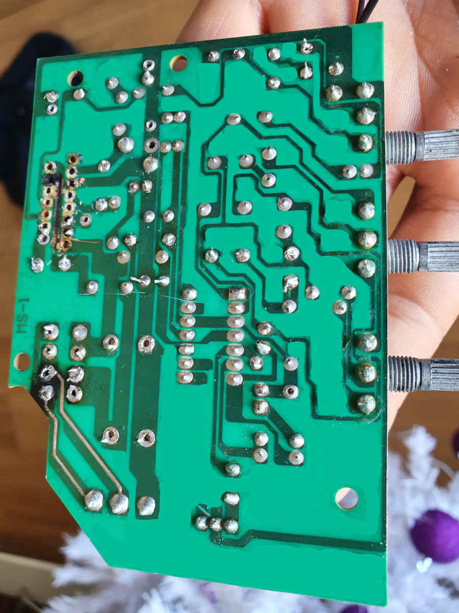

Kann mir jemand Helfen ich habe eine defekte Platine und brauche ein
neues PCB da es der vorbesitzer komplett ruiniert hat. ich weis wo die
bahnen hin müssen da ich das selbe PCB noch einmal habe. Würde auch
dafür bezahlen.
Es sind 2 IC'S LM324N und LM4766T
16 Widerstände
13 Kondensatoren
3x B50 Poti
Es handelt sich hier um die Platine von Lautsprechern. Omnitronic C-80A
Oder kann mir jemand eine gute einfache software empfehlen bin totaler
anfänger was das angeht.
Vielen dank schon mal an alle die Antworten
von Andreas B. (bitverdreher)
Biege die Pins der einzulötende Bauteil um, daß sie an die Leiterbahnen
kommen (vorher vom grünen Lack freikratzen) und löte die so an.
Der Aufwand für eine neue Platine lohnt sich nicht, wenn Du es nicht
selber machen kannst (Und auch dann nicht unbedingt).
von Matthias M. (matthiad_m)
Danke für deine Antwort aber woher weiß ich was für Draht ich nehmen
soll da manche Bahnen breit und manche schmal sind. Oder ist das nicht
so wichtig? Hätte 0,5mm Draht da.
Nimm den. Ist unkritisch.
Aber vermutlich reicht es, die Anschlußdrähte des ICs einfach in
Richtung der Leiterbahnen umzubiegen.
Edit: Die beiden Widerstände in der Mitte tauscht Du aber auch noch aus.
Und ob der LM324 das überlebt hat, ist auch noch zweifelhaft.
Ja ich habe alle Kondensatoren, Widerstände, und 4 Dioden IN4007 und
auch beide IC's neu bestellt. Nur die beiden zener Dioden nicht da ich
keine Möglichkeit habe diese zu messen.
Das mit dem umbiegen könnte klappen nur am 4ten pin des LM4766T müsste
ich mit Draht zur Leiterbahn.
Meine zweite Frage wieso das passiert ist die zwei Großen Kondensatoren
waren komplett weg gesprengt die Dioden kaputt und der IC LM4766T
defekt. Der Trafo liefert die +30 0 -30. Hab ihn auch an der anderen
Platine getestet ohne Probleme.
Daher keine Ahnung was es ausgelöst hat. Überspannung evtl war meine
Überlegung.
Nochmals danke für deine schnelle Hilfe
Und schmirgel noch den braunen Schmodder mit feinen Sandpapier weg. Man
weiß nie wie gut das leitet.
Die Zenerdioden verhalten sich bei kleiner Spannung wie normale Dioden.
Kannst Du also mit den Diodentest des Multimeters checken. Das ist kein
vollständiger Test, aber wenn sie den nicht bestehen sind sie auf alle
Fälle defekt. Sie dien(t?en vermutlich den Überspannungsschutz (sind
evtl. auch Transildioden).
Die "Zenerdioden" haben durchgang. Oben hab ich es abgeschliffen. Soll
ich das gleiche unten machen oder leiterbahnen zwischen den Kontakten
des IC komplett raus schleifen und mitdraht machen? Die mittlere von 3
ist verbrannt und ich bin mir sicher das ich die anderen beiden
beschädigen würde.
Heißt? 500mV oder 0 (dann raus)?
Unten nur zwischen den Leiterbahnen den Schmodder mit einem
Schraubenzieher o.ä. wegkratzen.

von Hannes J. (pnuebergang)
Da hat aber jemand nachgeholfen die noch weiter zu zerstören. Was das
Photoshoppen soll hat schon jemand gefragt. Sehr merkwürdig.
Um zu sehen ob das oberflächliche Abschleifen der verkohlten Stellen
reicht müsste man die Platine in der Hand haben. Zumindest an einer
Stelle (die zwei Pins neben der Schräge), sieht es so aus, als ob die
Verkohlung durch geht. Wenn das so ist müsste man die Stelle eventuell
komplett raus schneiden und mit Epoxy füllen.
> Würde auch dafür bezahlen.
Einen Profi zu bezahlen wird teurer als ein Neukauf des Lautsprechers
Ein solches Lautsprecherpaar gibt es neu für 235 Euro
https://www.dj-checkpoint.de/omnitronic-c-80s-aktiv-lautsprecherpaar-mit-wandhalterung.html
https://pa-and-light.com/OMNITRONIC-C-80A-aktiv-weiss-2x
Ob sich da ein Nachbau lohnt? Immerhin kann man den zweiten Lautsprecher
noch auf eBay verkaufen.
Wenn es wirklich sein muss, die Platine kann man relativ leicht
nachbauen, da sie nur einseitig ist. Man zeichnet sie so wie sie ist in
einem Layoutprogramm nach. Wichtig ist dabei dass die mechanischen
Abmessungen, incl. der Bohrlöcher, die Lage der Potis und die meisten
Footprint stimmen. Das heißt, man muss ein bisschen messen.
Zur Vereinfachung des Nachzeichnens kann man die Lötseite der vorhandene
Platine mit einem normalen Flachbettscanner einscannen, wenn nötig in
einem beliebigen Grafikprogramm spiegeln und das Bild im Layoutprogramm
als Unterlage einblenden. Damit das einfacher geht kann man vorher noch
die restlichen Bauelemente sauber(!) auslöten. Dann liegt die Platine
besser auf dem Scanner.
Das Bild dient nur als Anhaltspunkt. Mechanische Abmessungen, Raster,
Footprints etc. nicht aus dem Bild übernehmen sondern, wie oben
geschrieben, nachmessen.
Hannes J. schrieb:
> Zumindest an einer
Kohle in den Löchern stört doch nicht, solange sie keine Leiterbahnen
verbinden können. Das soll doch keinen Schönheitswettbewerb gewinnen.
Und ein Instrumentenverstärker ist das auch nicht.
> verbinden können.
Wie geschrieben, man müsste die Platine in der Hand haben um das genau
beurteilen zu können. Nach den Bildern sieht die besonders die Stelle an
der Schräge verdächtig aus, könnte durchgehen und zwei oder mehr Pads
verbinden.
Darum geht es nicht. Wenn die Verkohlung durchgehend ist, dann kann es
sein, dass man die Verbindung nur durch vollständiges raus schneiden los
wird. Ob du die Verkohlung raus schleifst, raus schneidest oder raus
dremelst ist egal. Wenn danach an der Stelle nichts mehr von der Platine
übrig ist musst du was tun.
Nein, ein 235 / 2 Euro Lautsprecher der noch im Handle erhältlich ist.
Daher habe ich ja vorgeschlagen den nachzukaufen, statt viel Aufwand in
ein Reverse-Engineering oder in die Reparatur dieser Platine zu stecken.
Was man auch machen könnte wäre beim Hersteller nachfragen ob es die
bestückte Platine als Ersatzteil gibt.

von MaWin (Gast)
> in totaler anfänger was das angeht
Auch beim Löten, offenbar.
Eine so ruinierte Platine rettet man nach dem säubern, in dem man den
grünen Lötstoplack ca 5mm auf wegführenden Leiterbahnen abkratzt, die IC
Anschlüsse nach dem durchstecken dorthin umbiegt bevor man sie
abschneidet, und am blanken Kupfer aufgelegt festlötet.
Es sind mindestens noch 2 ruinierte Widerstände auf der Platune, diesmal
bitte besser auslöten, du kannst ihre Drähte auf der Oberseite abkneifen
und dann nur noch unten den einzelnen Draht auslöten, mit Entlötlitze
oder
https://www.amazon.de/Regelbare-digitale-Entl%C3%B6tstation-ZD-915-ESD/dp/B00T6FYP1A/ref=asc_df_B00T6FYP1A/
> oder
Das habe ich nicht selbst gelötet. Hab meine Finger von gelassen da es
versteckt im Lautsprecher ist. Auf der Platine waren 2 Kondensatoren die
beiden Widerstände und die Dioden defekt, zusätzlich ist eine Leiterbahn
zum IC komplett abgebrannt. Und da ich selbst keine Ahnung von Platinen
reperatur habe und keine Lust hatte hab ich es jemandem von ebay
Kleinanzeigen gebracht der sie mir 4h später so zurück gebracht hat.
Ich selbst wollte mir Kabel die Bahnen in der Mitte der IC Kontakte
ersetzen. Nachdem aber der IC geraucht hat wollte ich es eigentlich
jemandem geben der sich damit auskennt. Aber naja da hätte ich lieber
selbst gleich hier gefragt. Werde ein Bild hochladen wenn ich es fertig
habe.
