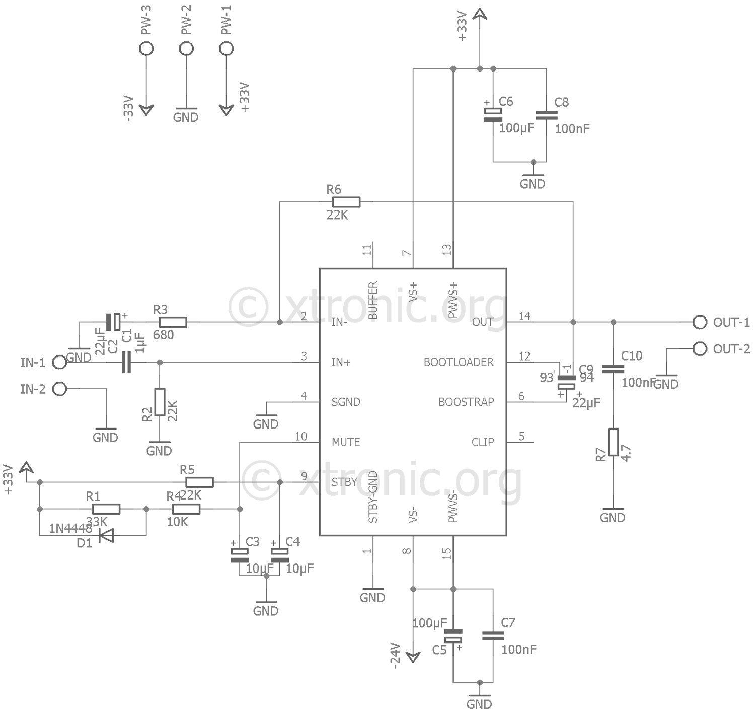

Hallo ich benötige etwas Hilfe von Spezialisten.
Ich habe mir ein TDA7293 Modul gekauft und würde gerne die untere
Grenzfrequenz verändern.
Welche Kondensatoren sind bei dieser Schaltung dafür zu beachten.
C1(1uF) ist soweit ich das verstehe der Koppelkondensator und bildet mit
R2 einen Hochpass.
Haben C2 und C10 auch Auswirkungen auf die Grenzfrequenz?
von MaWin (Gast)
C2 ja, C10 nein.
Der lustige C9 ist einfach 'ausreichend' dimensioniert.

von HildeK (Gast)
Noch ein (off-topic-)Hinweis zu deinem Schaltbild:
an VS- steht, dass -24V angeschlossen sind. Vermutlich bei einer
Korrektur vergessen auf -33V zu ändern; die -24V kommen sonst auch
nirgends mehr vor und wären falsch bei einem DC-gekoppelten
Lautsprecher.
von Daniel S. (stenly)
Ich habe mir das Datenblatt schon angesehen werde aber leider nicht
schlau daraus es tut mir leid ich bin einfach ein totaler newbie. Da
steht C1 und C2 bilden einen Filter soweit ich das noch verstehe mit R6
und R3. Sind das beides Hochpassfilter? Einer am Eingang und einer am
Ausgang?
von hinz (Gast)
> nicht
> Ausgang?
Einer am Eingang, einer in der Gegenkopplung.
Bootstrapping (Erzeugung einer Hilfsspannung oberhalb von V+) ist dann
noch nötig damit der Ausgang bis V+ ausgesteuert werden kann.
Hmmm also wenn ich C1 und C2 im gleichen Ausmaß vergrößere verändere ich
die Grenzfrequenz nach unten?
von hinz (Gast)
> verändere ich
Ja, allerdings sollte der Kondensator in der Gegenkopplung nicht zu groß
gewählt werden, sonst gibts einen Ein/Ausschaltplop.
Mir geht es um folgendes: Ich möchte die untere Grenzfrequenz irgendwo
bei 0.1Hz besser 0.05Hz für Infraschall Tests festlegen aber
gleichzeitig noch eine schnelle Reaktionszeit bis 400Hz haben. Habe
gehofft ich kann das mit diesem Modul umsetzten.

von HildeK (Gast)
Wenn ich das Blockschaltbild anschaue, dann sollte eigentlich kein
Kondensator C2 notwendig sein. Vermutlich ist er nur deshalb drin, weil
beim Anschalten der Versorgung diese möglicherweise nicht symmetrisch
hochläuft und zu einem Offset am LS-Ausgang führen kann.
Ähnliches gilt für den Eingangskondensator. Er sorgt dafür, dass kein
DC-Offset an den Eingang gelangt. Auch dieser Offset wird verstärkt am
Ausgang ankommen. Der Datenblattschreiber hat ja keine Information,
welche Quellen der Nutzer anschließt.
Wenn du sicherstellen kannst, dass dein Eingangssignal gleichstromfrei
ist, dann müsste es auch ohne C1 gehen.
Beides kann man ja mal ohne LS testen und ausmessen und schauen, ob das
eine Lösung sein kann.
Vielleicht liege ich auch völlig falsch, denn den Baustein habe ich
bisher nicht eingesetzt oder mich mit ihm intensiv beschäftigt.
Daniel S. schrieb:
> Ich würde einfach den C1 und C2 mit 100uf elkos ersetzen. Was ist dann
> bei der Polungsrichtung bei C1 zu beachten? + oder - Richtung pin 3 vom
> TDA?
Wenn du damit deine untere Grenzfrequenz erreichst: ja, tu es.
Die Polung des C1 ist nicht eindeutig festlegbar. Wie schon gesagt, er
dient dazu, DC-Anteile abzutrennen. Auf der Seite von Pin 3 sind
jedenfalls 0V DC-Anteil, es hängt von deiner Quelle ab, ob die einen
DC-Offset in positiver oder negativer Richtung hat.
Wenn nicht, wie groß ist die Wechselspannung am Eingang? Ein, zwei Vpp
wären für einen Elko mit 35V oder 63V Spannungsfestigkeit noch kein
Problem. Es gibt aber auch bipolare Elkos oder man kann zwei doppelt so
große antiseriell einbauen.

von HildeK (Gast)
Vergessen:
es ist auch möglich, den R2 zu vergrößern für eine Reduzierung der
Grenzfrequenz beim Eingangshochpass.
Da er idealerweise den selben Wert wie R6 haben soll, muss für die selbe
Verstärkung auch R3 vergrößert werden. Das führt dann auch in die
richtige Richtung zu kleinerer Grenzfrequenz.
(Die Referenzen gelten für dein Bild im Eröffnungspost)
Noch eine Frage: wenn du dein Ausgangssignal der Soundkarte mit den 22k
belastest, geht dann dein Signal bei der unteren Grenzfrequenz noch
nicht in die Knie? Ich vermute, die hat am Ausgang auch einen
Kondensator und der ist wahrscheinlich nicht für Infraschall oder DC
ausgelegt ...

von hinz (Gast)
f_g = 1 / (2*Pi*R*C)

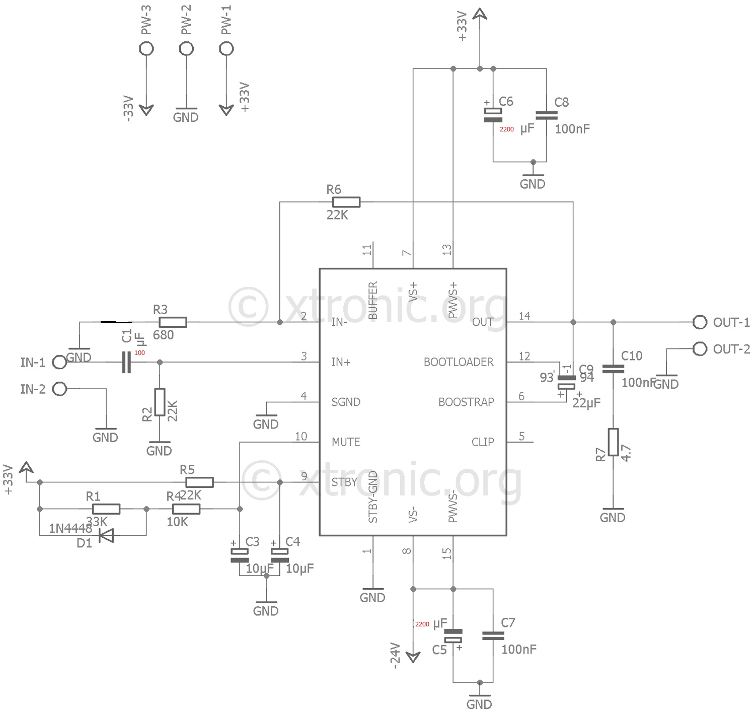

von Bernadette (Gast)
... und C5 und C6 auf 1000uF ändern!
Hallo Bernadette wieso sollte ich C5 und C6 auf 1000uF erhöhen?
Danke Hinz die Formel fg = 1 / (2*Pi*R*C) ist mir schon klar aber wenn
ich C2 weglasse inwieweit wirken sich dann noch R3/R6 auf die Frequenz
aus?
Meine Idee ist ich würde einfach für den ersten test mal c1 mit 100uF
nehmen und R2 mit 44k. Dann bin ich bei einer Fg von rund 0.03Hz.
Wenn ich dann C2 weglasse inwieweit wirken sich dann noch R3/R6 auf die
Frequenz aus bzw. wie sollte ich diese dann noch anpassen?
Das war jetzt mal meine Überlegung wie sieht das aus für euch?
Nur der Vollständigkeit halber: C1/C2 weglassen heißt durch eine
Drahtbrücke ersetzen!
R3/R6 wirken sich nicht aus, sie bestimmen die Verstärkung für alle
Frequenzen. R3 bildet mit C2 einen Hochpass und wenn C2 überbrückt ist,
dann ist 0Hz die untere Grenzfrequenz. Seither ist es so, dass bei
tiefer werdenden Frequenzen die Impedanz der Anordnung R3/C2 ansteigt
und dadurch die Verstärkung reduziert wird. Bei f=0 hat die Anordnung
mit C2 noch v=1, bei hohen Frequenzen ist sie v=R6/R3 (hier ca. v=32).
R6 soll laut DB so groß wie R2 sein und damit wirkt das indirekt, weil
man R2=R6 anpassen soll, aber eben nur wegen des dadurch geänderten R2.

von HildeK (Gast)
Gut, war eigentlich meine Überlegung :-).
Es sieht dann gut aus, wenn der Baustein mit der Brücke statt C2 klar
kommt. Das musst du noch untersuchen, aus dem DB geht das nicht hervor.
Ja klar war das deine Idee HildeK tut mir leid ich wollte sie nicht als
meine wiedergeben ich hab nur noch c5 und c6 auf Anregung von Bernadette
auf 2200uf erhöht deine Infos sind wirklich eine MEGA Hilfe und ich hab
dank dir jetzt schon wieder einiges dazugelernt ich werde das mit der
Brücke statt c2 einfach mal testen und hoffen ich komme so schon an mein
Ziel.

von HildeK (Gast)
Daniel S. schrieb:
> Wenn ich nun auch c1 rausschmeissen würde dann kann ich ja die
> Offsetkorrektur mit der Dimensionierung von R6,R3 und R2 machen oder
> verstehe ich das falsch?
Die Widerstände haben mit Offsetfehlern nicht direkt was zu tun.
Indirekt dadurch, dass es Eingangsströme in Pin 2 und Pin 3 gibt und der
Spannungsabfall an ihnen eine zusätzliche Offsetspannung verursacht.
Die Offsetspannungen des Bausteins selber sind im Bereich einiger mV,
die Offset- und Biasströme mit <1µA angegeben.
Ein Strom von 1µA durch z.B. den 680R verursacht 680µV, durch den 22k
jedoch 2.2mV. Es gibt also eine Differenz von rund 1.5mV, die  um v=32
verstärkt am Ausgang auftreten werden, also rund 50mV. Ebenso die ggf.
10mV*32, also 320mV. Es kann durchaus sein, dass dein am Ausgang
angeschlossener Infraschalllautsprecher damit klar kommt ...
Mit R2, R3 und R6 kann man nur soviel machen: R2=R3||R6, dann heben sich
die Offset- und Biasströme weitgehend auf. Die verstärkte Offsetspannung
bleibt.
Deshalb hat ST C2 eingebaut. Damit werden die 10mV wenigstens nicht
verstärkt: ein Hochpass zur DC-Blockung.
Diese zwei Cs wegzulassen oder zu ändern erfordert eben einige Tests, ob
der Rest dann noch funktional in Ordnung ist.
Was man noch tun kann, ist
- den R2 auf den Wert R3||R6 bringen. Das kompensiert die Offset und
Biasströme. Es wird aber zu einem kleinen Eingangswiderstand führen, die
Empfehlung im DB nach R2 ≈ R6 verletzen und einen riesigen C1 erfordern.
- den Pins 2 oder 3 eine kleine Spannung (z.B. +/- 20mV) über ein Poti
zuführen und den Offset auf Null abgleichen. Wie langzeit- bzw.
thermisch stabil das ist, kann ich allerdings nicht sagen.
Wenn du das Modul als Fertigteil gekauft hast, dann würde ich so
vorgehen:
- klären, welche untere Grenzfrequenz die Soundkarte mit einer Last von
R2 hat. Wenn die es schon nicht schaffen sollte, dann sind die weiteren
Bemühungen sinnlos.
- C1 weglassen, wenn die Soundkarte keinen DC-Anteil abliefert
- C2 auf eine Wert von 1/(2*Pi*R3*fgu) erhöhen(fgu: untere
Grenzfrequenz)
- und/oder vorher zusätzlich R2, R3 und R6 um Faktor 2-5 erhöhen, was
die Grenzfrequenz bei gegebenen Cs um den selben Faktor reduziert.
- erst dann mal C2 weglassen und auf jeden Fall prüfen an einer
Dummyload, was am Ausgang für ein Offset auftritt.
Und dazwischen immer wieder prüfen, ob der Rest noch stabil
funktioniert.
Vielen Herzlichen Dank HildeK für deine ausführlichen Antworten und
Bemühungen ich denke ich habs jetzt durch deine Mega Guten Erklärungen
einigermaßen verstanden.
Wie du schon vermutet hast ist es ein fertiges Modul.
Die einzige Frage die nun noch bleibt ist du meintest R2, R3 und R6 um
Faktor 2-5 erhöhen wenn C2 bleibt
sollten dabei dann alle mit dem gleichen Faktor erhöht werden?
Also als Bsp : R2=44k R6=44K und R3=1.36K
Und ohne C2 sollte man sie dann abgleichen?
also als Bsp: R2=22K = R6=44K + R3=44K
Liege ich damit richtig?

von HildeK (Gast)
Ja, eine Erhöhung der Rs bewirkt im Frequenzgang das selbe wie die
Erhöhung der Cs. Es heißt ja für fg immer fg = 1/(2*Pi*R*C) und das wird
niedriger, wenn du C erhöhst und auch wenn du R erhöhst - oder eben
beide.
Du vermischt was. R2 ist der Eingangs-R, der so groß sein soll wie R6.
Das steht im Datenblatt wegen minimalem Einschaltplop. Das muss man
nicht so machen, wenn der Plop egal wäre. Und R3 bestimmt zusammen mit
R6 die Verstärkung der Schaltung, die minimal 26dB = 20 betragen muss
(Datenblatt).
R3 bestimmt zusammen mit R6 den Verstärkungsfaktor.
Wenn du an der Verstärkung nichts ändern willst, muss das Verhältnis
R6/R3 so bleiben.  Du willst nur die Grenzfrequenz nach unten bringen,
dann musst du die drei Widerstände und/oder die beiden Kondensatoren um
einen Faktor vergrößern. Die Rs um den selben Faktor, weil 1+(R6/R3) = v
= konst. bleiben soll oder die Cs um den Faktor oder eben beide um einen
Teilfaktor.
Da beide Hochpässe in etwa die selbe Grenzfrequenz haben (in der geg.
Schaltung sind das 10Hz für R3/C2 und 7Hz für C1/R2 muss man beide Cs
anpassen und/oder beide Rs. Werden die Rs verändert, dann R6 für
gleichbleibende Verstärkung, da v=1+(R6/R3) ist. R6 selber hat nur einen
vernachlässigbaren Einfluss auf die Grenzfrequenz, er muss nur deshalb
angepasst werden, weil man die Verstärkung beibehalten will.
Du willst jetzt von rund 10Hz auf 0.1Hz fg verringern. Das ist Faktor
100.
100 mal größere Rs ist zu viel, ebenso 100 mal größere Cs.
Den Faktor teilst du auf in einen für die Rs, z.B. 5 und einen für die
Cs, z.B. 20. Gibt zusammen 5*20=100. Aber der Bootstrapkondensator würde
um den Faktor 100 größer werden müssen - vermute ich stark.
Dann wäre eine mögliche Dimensionierung: R2=R6=100k, R3 = 3.4k, C1=22µF,
C2=470µF. Eine andere wäre 220k/7.5k und 10µF/220µF. Das sind aber schon
grenzwertig hohe Werte für R2 und R6.
Ohne C2 sind nur noch C1/R2 für die Grenzfrequenz relevant. Will/muss
man wegen der Plopunterdrückung R2=R6 nehmen, dann ist auch R3
anzupassen für die geg. Verstärkung.
Es ist nicht so sinnvoll, alles theoretisch hin und her durch zu ackern,
weil man nicht weiß, wie sich der Baustein bei den geänderten Werten
verhält. Ich hatte dir ja oben schon meine mögliche Vorgehensweise
dargelegt und Varianten hast du auch mehrere.

hier gesucht es sollte von DC-70Khz gehen. Aber hier wird doch ein
Hochpass mit
C5 und R20 gebildet oder irre ich mich?
von HildeK (Gast)
Daniel S. schrieb:
> Aber hier wird doch ein Hochpass mit
Ja, an der Stelle wird ein Hochpassverhalten auftreten.
Beachte, R5 und R11 könnten nicht gleichzeitig bestückt sein, sonst wird
am OPA544 nichts herauskommen. Daher: entweder C5/R20 oder C5/R10||R12
führen zu einem Hochpassverhalten.
Also, 0 KHz ist nicht :-)
Aber auch C4 wird DC nicht durchlassen. Da dieser OPA jedoch nicht näher
spezifiziert ist (zumindest mit meinen fehlenden Chinesischkenntnissen),
ist eine Aussage schwer möglich:
- welchen Eingangswiderstand hat der?
- wie erfolgt das Biasing an Pin 3? Vielleicht intern?
- was macht Pin 1?
- dort ist auch R4/R9 nur alternativ möglich.
