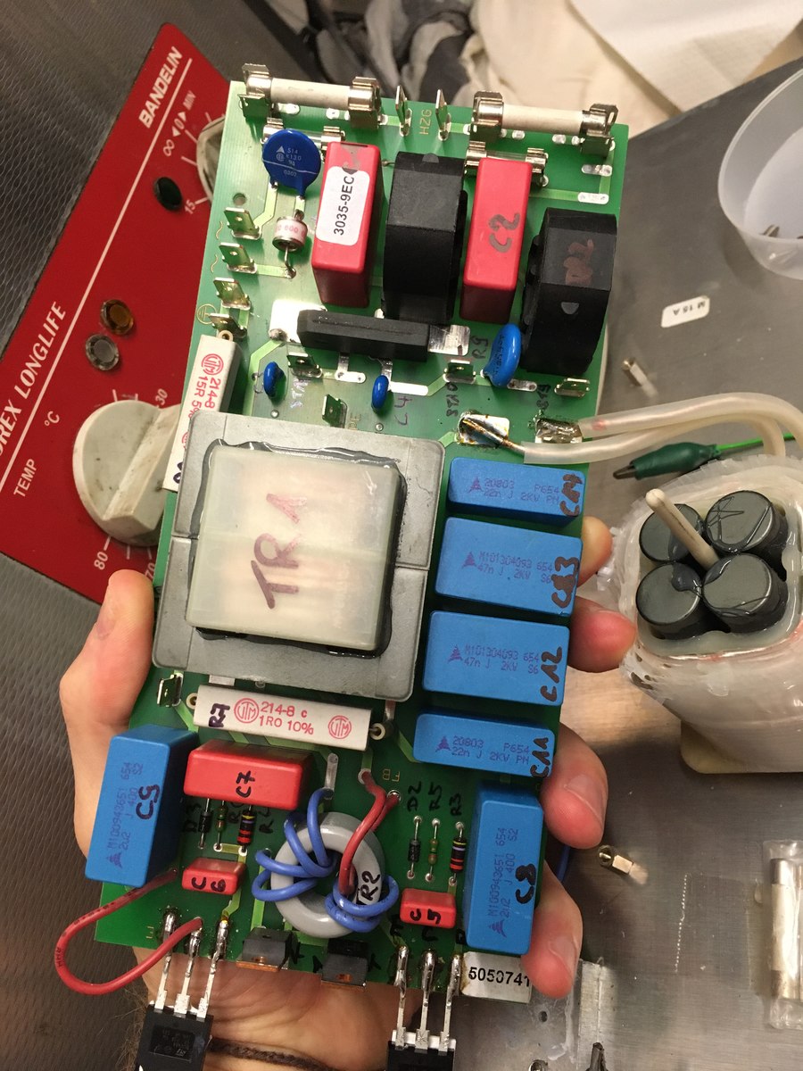

ich bin Elektrotechnik-Meister in der Instandhaltung in einem
Industriebetrieb und habe privat Probleme mit einem Bandelin
Ultraschallbecken RK 1028 CH.
Symptom:
Beim Einschalten läuft es meistens einige Minuten lang mit voller
Leistung, danach fällt die Ultraschallleistung abrupt ab. Es hat dann
immer öfter sporadisch diese Aussetzer.
Ich habe eigentlich alles was zum Reparieren nötig ist. Angefangen vom
Schaltplan, Platinen-Layout, Oszi, Multimeter mit
Kondensatormessfunktion, Lötstation, Kältespray usw.!
Ich habe auch schon vieles probiert. Fast alle Kondensatoren gewechselt,
obwohl sich beim Durchmessen schon keiner als defekt erwies. Alles mal
mit Kältespray besprüht. Alle Widerstände, Dioden, Transistoren und was
sonst noch auf der Platine ist, so gut es geht durchgemessen, ohne
Fehler oder Auffälligkeiten festzustellen. Die 8 Schwinger habe ich mit
im Verbund mit dem Multimeter gemessen. Komplett 14,7nF, jeweils 4
zusammen 7,4nF. Jeden einzeln nicht, da die Anschlüsse mit original
Silikon verschlossen sind.
Einen Wärmefehler wurde ich fast ausschließen. Ich vermute irgend ein
Bauteil hat erst unter Spannung Aussetzer, nur welches?
Da ich kein Experte in der Ultraschalltechnik bin, weiß ich nicht ob und
wo ich unterm Betrieb Spannungen und Ströme messen kann bzw. darf!
Kann mir da jemand von euch weiterhelfen?

Ich hatte mal ein Konkurrenzprodukt auf Garantie reparieren lassen, das
nur sehr gering schallte. Es hieß, daß ein Endstufentransistor ersetzt
wurde. Könnte bei dir auch sein, wenn sich ein Transistor erwärmt.

Ich repariere nun (kommerziell) bereits die 2. Platine dieser Art
(allerdings ist TR1 extern und etwas kräftiger, das Gerät heißt
RK1050CH). Ich wechsele die PP Kondensatoren und die
Leistungshalbleiter, danach funktionieren die Dinger wieder. Die Geräte
hatten aber keine Aussetzer, sondern waren richtig abgeschossen, also
Transistoren durch. Ich habe MJW18020G eingesetzt, die halten.
