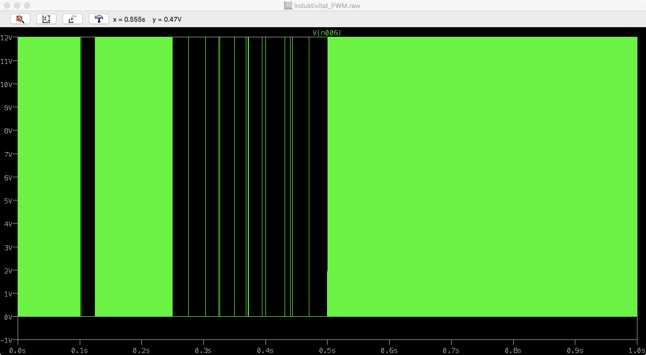

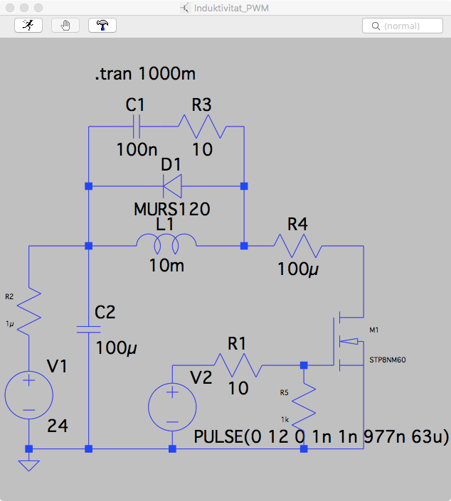

heute habe ich mal in LTSpice eine Schaltung simuliert und dabei
komische Ergebnisse bekommen.
Angehängt sind die Schaltung und die Ausgangsspannung von V2.
V2 sollte eigentlich eine dauerhafte Rechteckschwingung ausgeben, aber
wie man sieht, gibt es Zeiten, zu denen die Pulse fast ausbleiben.
Habe ich einen Denkfehler, ist das ein Fehler oder eine
Simulationsungenauigkeit von LTSpice?
Eigentlich sollte doch die Spannung von V2 unabhängig vom Rest der
Schaltung sein, insbesondere wegen der Entkopplung durch R1.
Andere Größen sehen entsprechend komisch aus.

von Dussel (Gast)
Widerstand und Kapazität der Quelle habe ich auch mal explizit auf 0
gesetzt, aber das ändert nichts.
Bei 1 kΩ R1 sieht aber alles gut aus. Warum?
von ths (Gast)
Wenn man Trise & Tfall auf 10 ns setzt, ist alles gut. Der Fet ist
übrigens abgekündigt.
von Helmut S. (helmuts)
Dusssel schrieb
> > ... komische Ergebnisse ...
Ich habe gerade auch mal verschiedene Dinge probiert. Verursacht wird
der Fehler durch die Diode. Egal welches Modell. Auch die Default-Diode
bewirkt diesen Fehler.
Ab Trise/Tfall >=2ns scheint es zu funktionieren. Alternativ geht es
ohne Änderung mit dem Alternate Solver. Es ist natürlich trotzdem
unschön. Ich werde gleich mal einen bug report abschicken.
Helmut
von Dussel (Gast)
Damit sieht es gut aus. Aber eigentlich ist es ja nicht Sinn der Sache,
so lange rumzuprobieren, bis die Simulation realistische Ergebnisse
liefert.

von Mark S. (voltwide)
Vielen Dank, jetzt klappt es. Schaut Euch den Spulenstrom an - mit der
Antiparallelldiode kann der Induktor einfach nicht vernünftig
entmagnetisieren, dann passieren so merkwürdige Dinge...

von Dussel (Gast)
Ich denke, dass es ein Problem mit den Zeitschritten ist. Wenn man TOn
größer stellt, funktioniert alles.
Testweise habe ich mal die Spannungsquelle kopiert, - an Erde
angeschlossen und + offen gelassen. Dabei zeigt sich auch bei der nicht
angeschlossenen Spannungsquelle das gleiche Verhalten.
Ich könnte mir vorstellen, dass der Simulator Einschaltzeiten
überspringt. Aber ich habe auch kaum Ahnung von Simulation.
