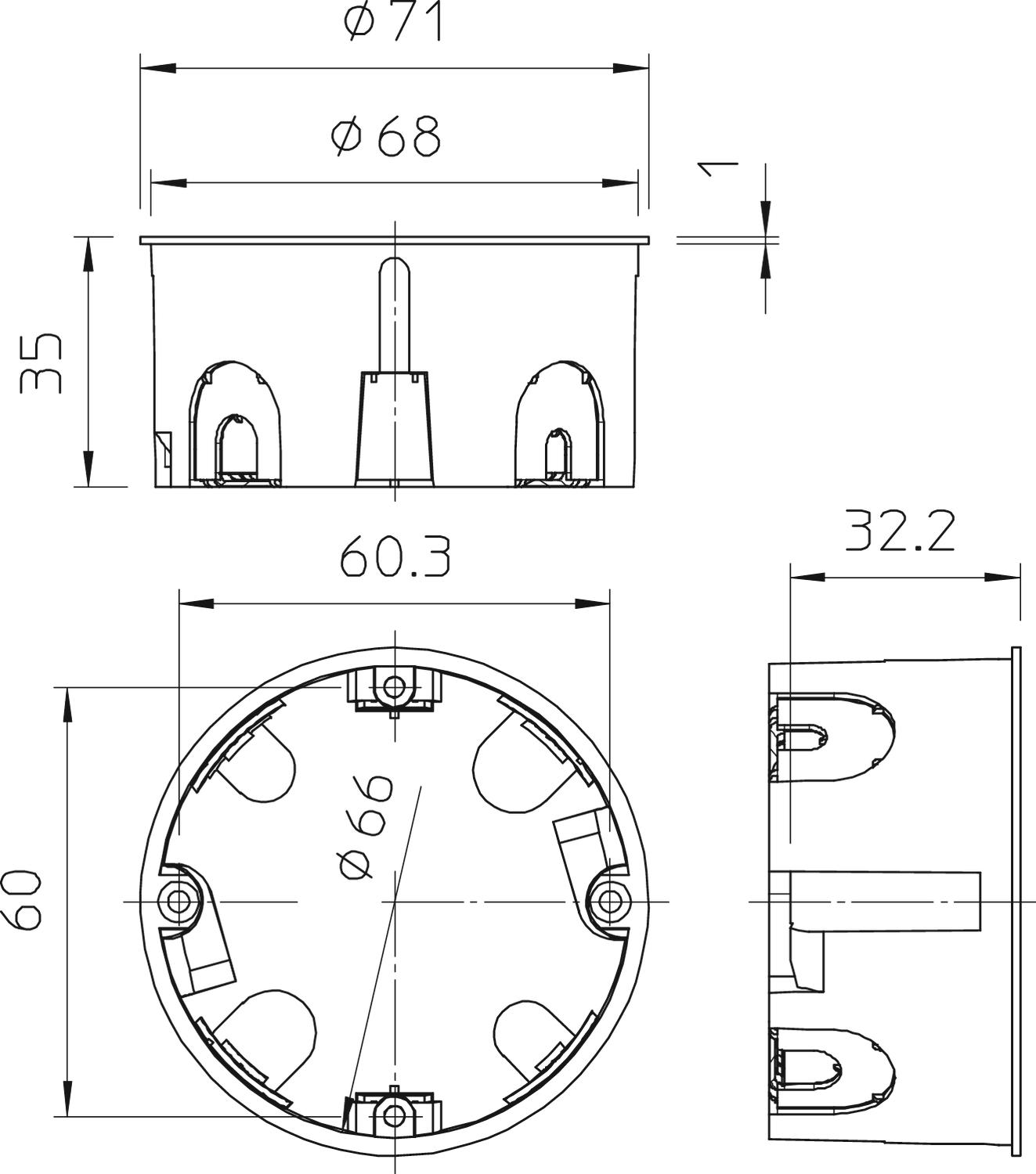

https://www.obo.de/produkte/verbindungs-und-befestigungs-systeme/unterputz-und-hohlwand-systeme/hohlwand-systeme/hohlwand-geraetedose.html https://www.obo.de/out/pictures/master/product/8/2003426_MZ1.jpg
Natürlich wird das mit 71 mm gehen. Aber es scheint nicht der korrekte Wert zu sein. Ich wollte zuerst jeweils 5 Auschnitte für normale Hohlwanddosen in mein Blech lasern lassen, da wäre der richtige Abstand schon wichtig. Nun nehme ich die Teile (vom ersten Post), damit hat sich das Problem eigentlich erledigt. Stutzig macht mich ja nur, dass die Rahmen eben nicht 71 mm Abstand haben. Grüße Bernd

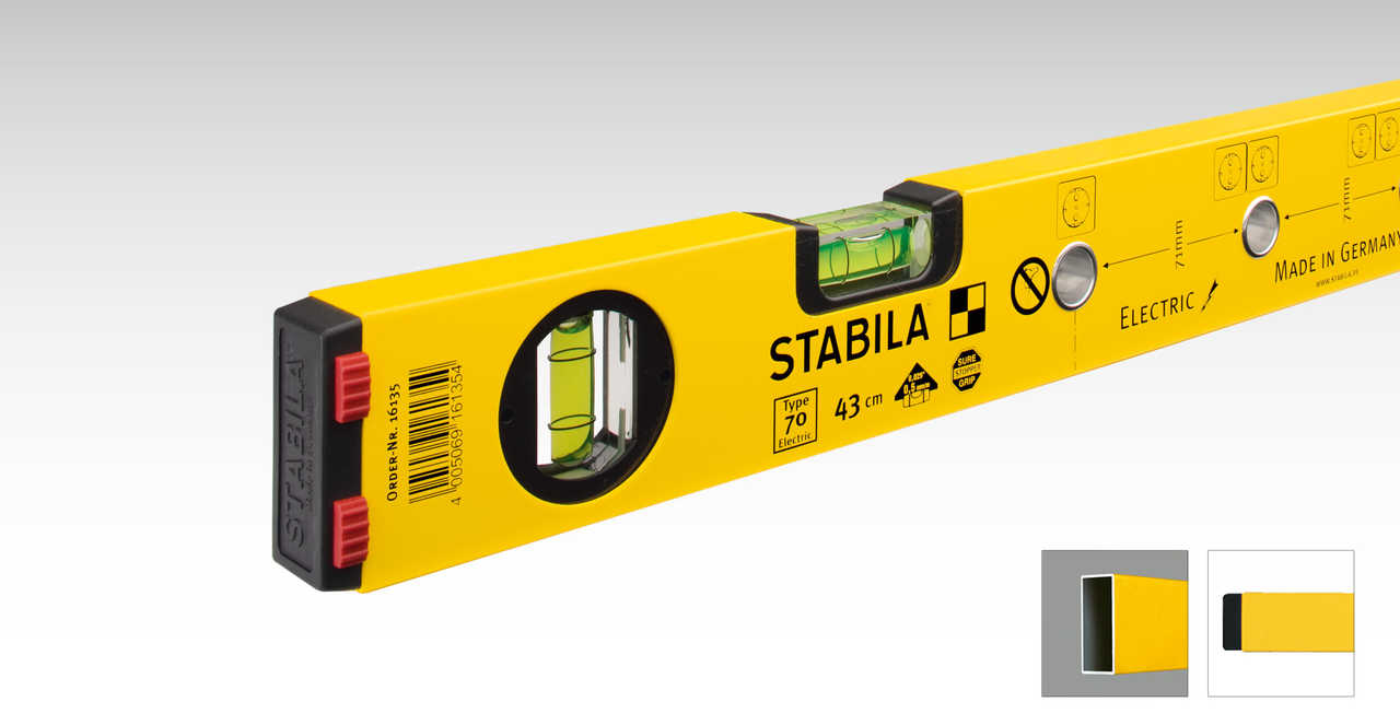

Stabila geht von 71 mm aus
Berbog schrieb: > Stabila geht von 71 mm aus nichts Neues, alle gefundenen Maße lagen bei ganzen 71mm oder 72mm die Wahrheit wie immer in der Mitte, auch hier schon mehrfach festgestellt. Es ist schnurz ob man bei 3er Kombinationen 71mm oder72mm nimmt, bei 5er Kombis wirds eine elendige Schieberei die bequemer mit 71,5mm geht und sogar mehr als 5er Kombis erlauben würde!

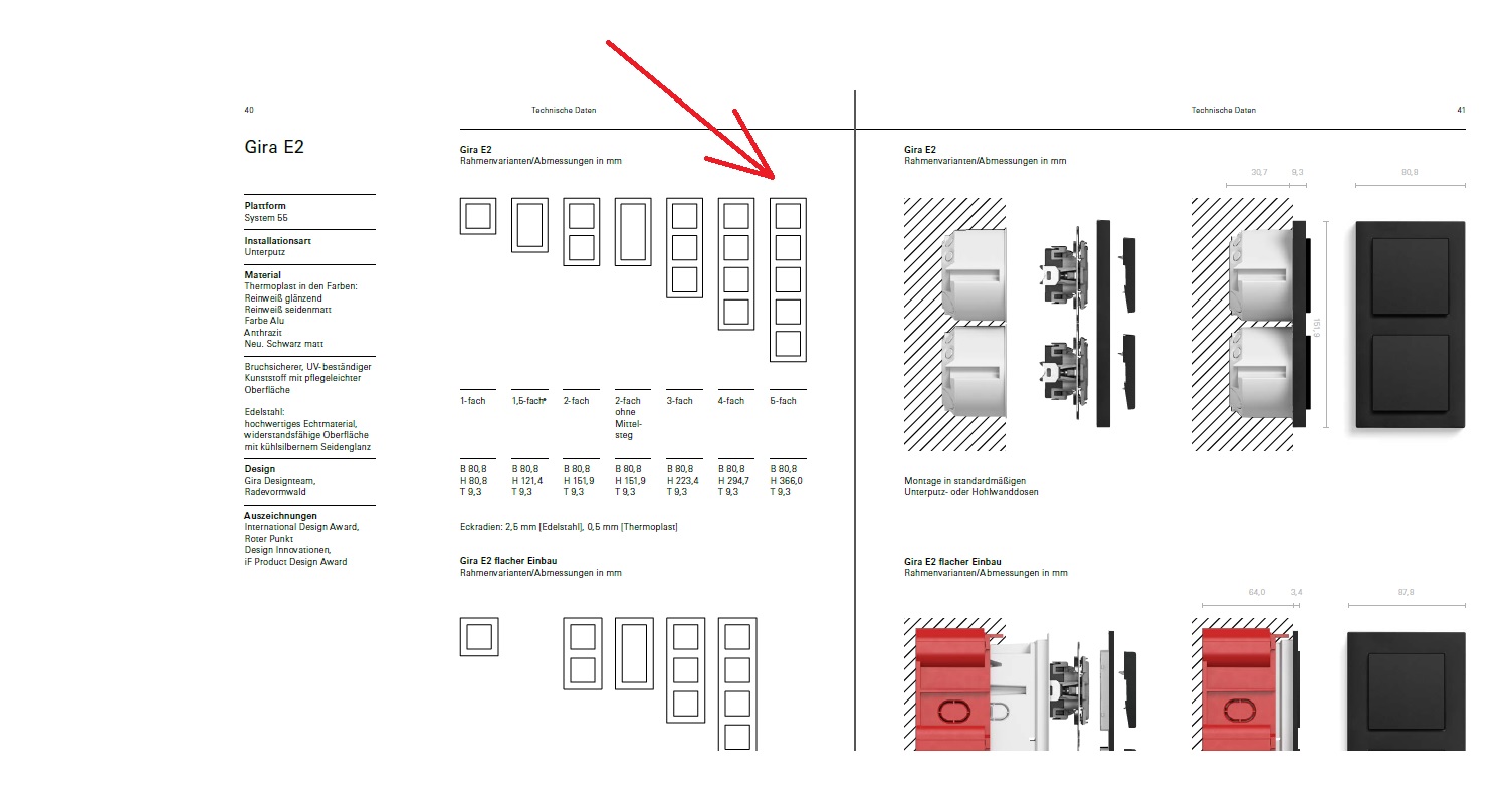

Siemens gibt im Katalog DELTA ET D1 Version 2018/2019 für die Abdeckplatten unter Technical Information - Dimensional drawings (Technische Informationen - Maßzeichnungen) einen (berechneten) Mittenabstand von 71,0 mm an.
