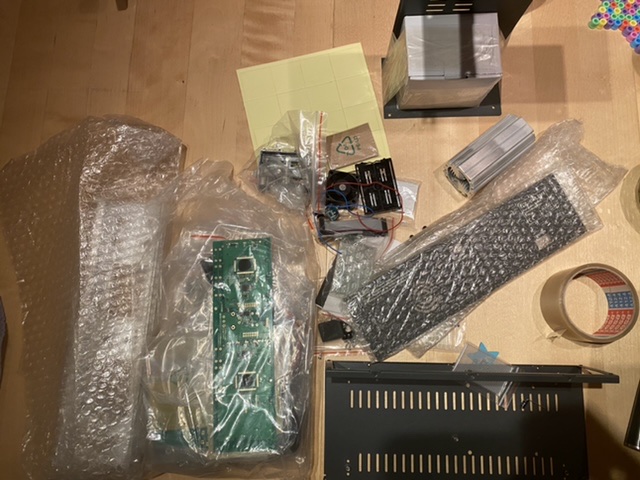

So, das Gerät ist nun zusammengebaut und ich hatte Bastian versprochen
das Ergebnis hier kurz vorzustellen. Bevor hier ein shitstorm losbricht
von elv Fans: Die nachfolgende Schilderung stellt lediglich meine
subjektiven Eindrücke dar.
Die Sendung kam hier unbeschädigt an, im Verlaufe des Zusammenbaus
stellte sich heraus das die USB Platine leider nicht dabei war – ist
wohl im Laufe der Zeit verlorengegangen, doch dies ist kein Beinbruch:
Das Gerät wird hier sowieso ohne Fernsteuerung bedient.

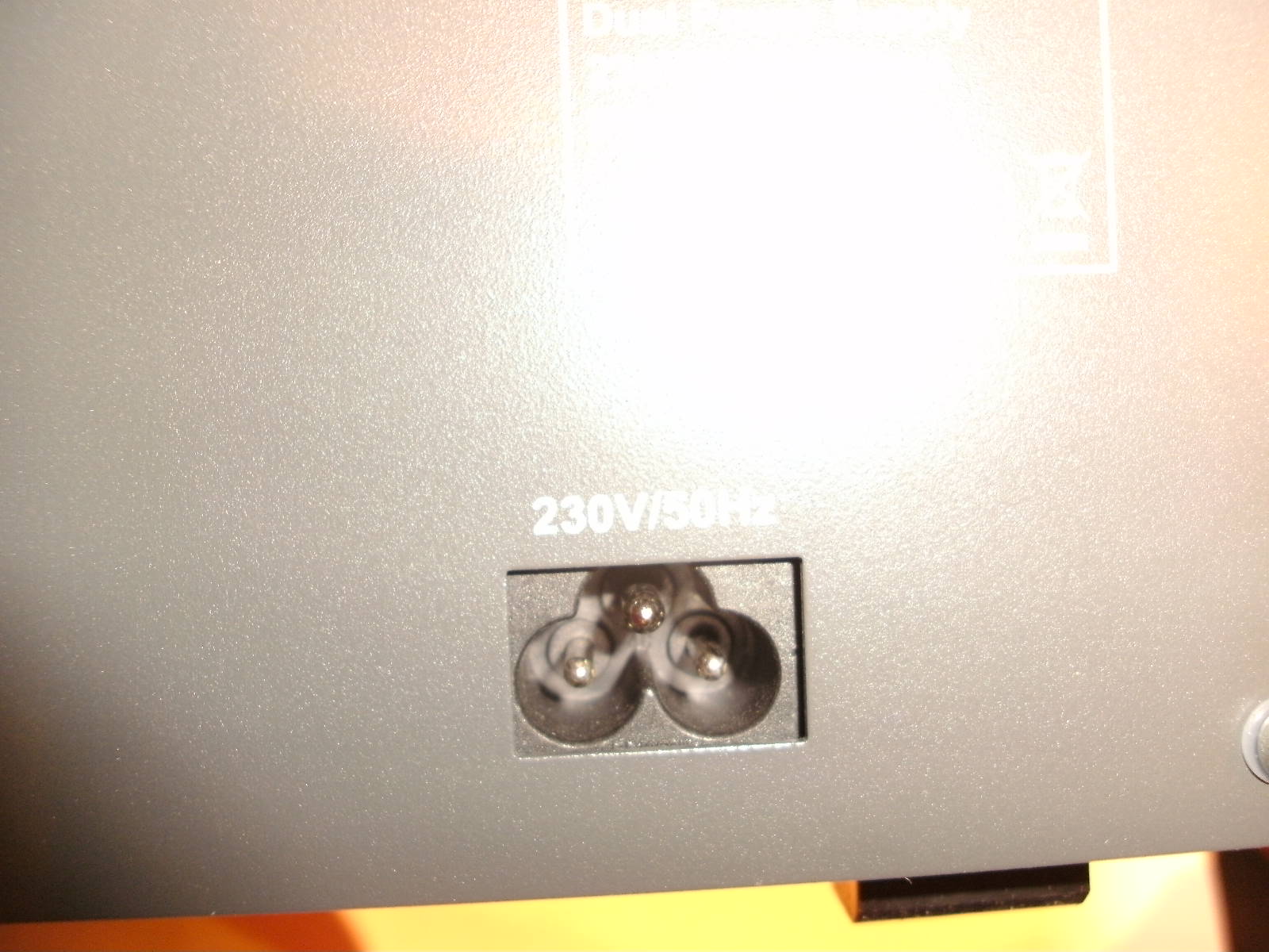

elv läßt ich im Bauplan lang und breit über die Netzplatine aus –
verliert aber kein Wort über den Verzicht auf den PE Anschluß am
Gehäuse. Man kann darüber streiten ob dieser nötig ist (SK II ja oder
nein). Ich persönlich finde bei Metallgehäusen das Auflegen des PE sehr
wichtig. Es macht EMV einfacher handhabbar, und im Labor…eh klar. Die
mitgelieferte Zuführung IEC-60320 C7 wurde deshalb durch ein IEC-60320
C5 (“Kleeblatt”) ersetzt und dies innen hinter der Rückwand Durchführung
montiert und mechanisch zusätzlich fixiert. Ich habe lange überlegt, den
C5 in der Rückwand selbst einzurasten – und dann wegen der nötigen
Umarbeitung des Blechs darauf verzichtet. Der vorhandene Durchbruch ist
so groß das – sofern der C5 sorgfältig eingepaßt ist – genau die
Kabelkupplung durchlässt. Dazu oben ein Bild.

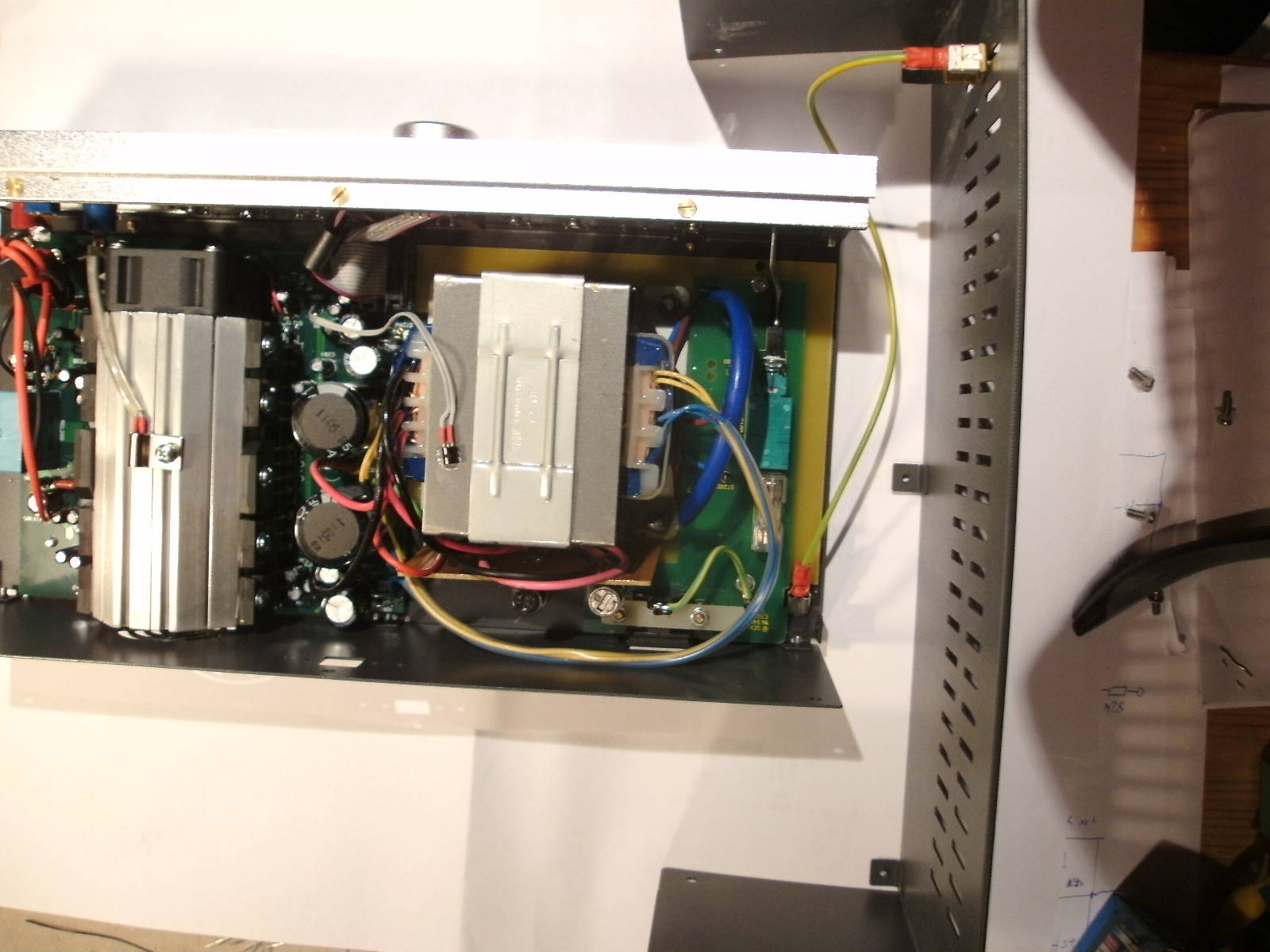

Interessant ist das die Bodenplatte eine 6.3mm Stecker für PE
angeschweißt hat, dieser aber nicht genutzt wird im Original. Ich habe
die Netzplatine  so angepaßt, daß ein PE Kabel angeschlossen werden kann
welche dann den Gehäusedeckel kontaktiert.

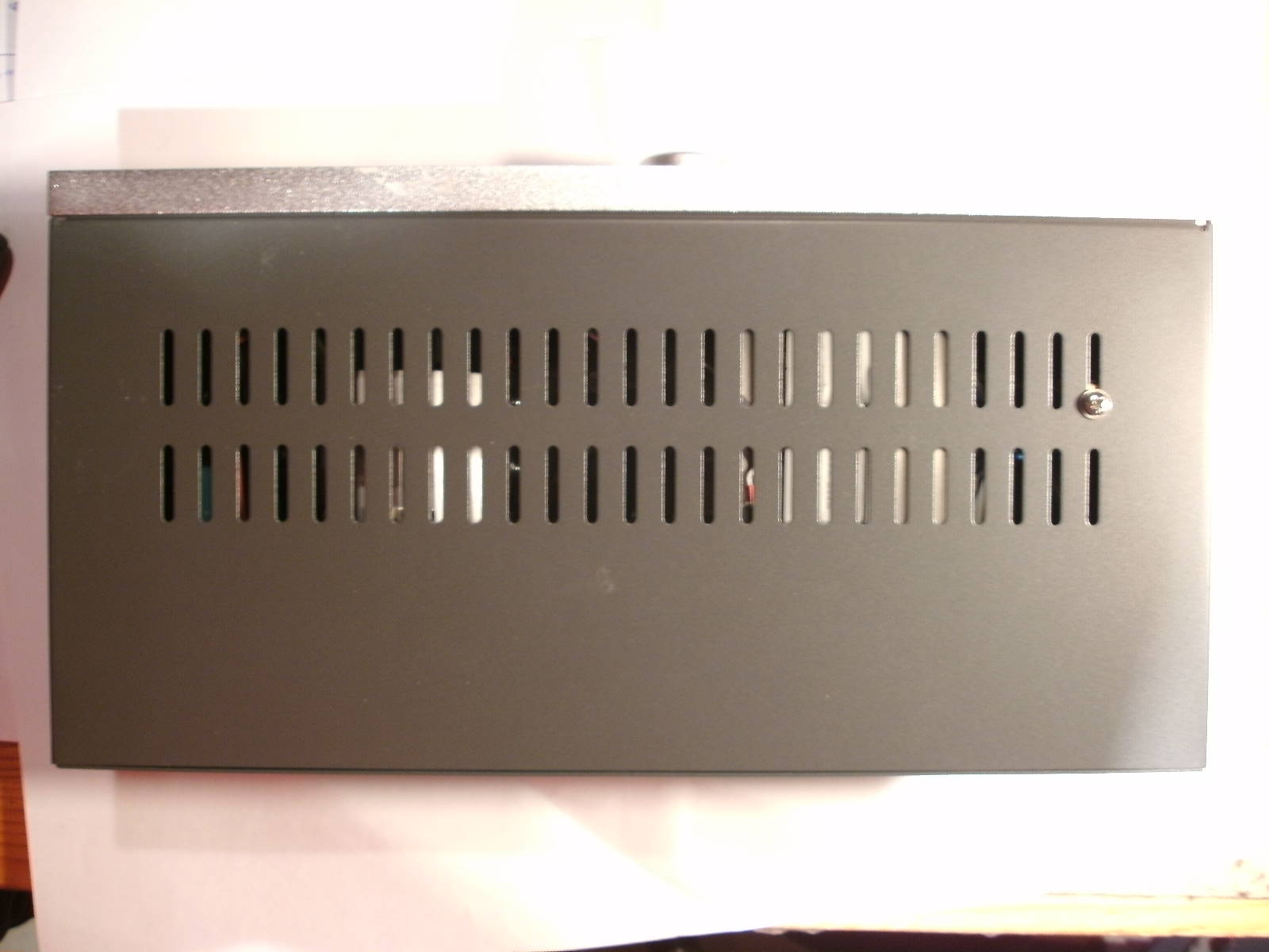

Damit zum Gehäuse: Das Thema Gehäuse ist da IMHO wenig ansprechend
gelöst. Das Metallblech ist dünn, und die Rückwand an drei schwächlichen
Winkeln an der Bodenplatte verbunden. Das verbiegt sich während des
Zusammenbaus sehr schnell und wirkt wenig wertig. Erst wenn wirklich
alle Gehäuseteile zusammengesetzt sind, wird das stabil. Ein halber
Millimeter dickeres Blech und das Theme wäre besser gelöst worden. Bei
einem Bausatz dieser Preisklasse finde ich sowas enttäuschend.

Die Leistungshalbleiter am Kühltunnel: Es sind als original elv 8
Glimmerscheiben mit Wärmeleitpaste beidseitig einzustreichen, das ganze
etwas frickelig einzupassen und somit ideal um sich an der Paste
einzusauen. Ich habe mir das gespart, und 8 Silikonpads genommen – ist
sauber, und sollte man mal die Halbleiter wechseln müssen, keine
Schmiererei mit der Paste. Apropos Transistoren/Gleichrichter wechseln:
Dazu muß man dann die großen Netzteil Elkos erst wieder auslöten – wenig
servicefreundlich.

> Den Aufbau fand ich insgesamt sehr schlüssig und ohne Foren-Posts oder
> Sonderkniffe machbar.
"Machbar" ist auch bei mir fast alles. "Sehr schlüssig" würde ich nicht
als Prädikat vergeben, da geht einiges. Natürlich kann Deine Anleitung
etwas anders aussehen.
Frage an Dich:
- J1 bis J4 bei Dir erwähnt?
- Display Einbaurichtung im Text vermerkt?
- Über PE nie nachgedacht/überlegt?
> Noch eine Beobachtung, die mir nicht so gefällt: Beim Abschaltes des
> Netzteils mit dem Netzschalter werden die Ausgänge kurz eingeschaltet
> bis die Spannung dann wegsüffelt.
Kann ich bestätigen.
> USB: Die gabs/ gibts nur als Zubehör für 12,95 €. Ist nicht beim Bausatz
> dabei. Finde ich bei dem Preis schon etwas blöd.
OK, war mir bis dato nicht bekannt und ist in meiner Anleitung auch
NICHT erwähnt das es so ist -- ein kurzer Satz a la "Falls Sie das USB
Modul mitgeordert haben, nun der einbau..." wäre da sicher nützlich
gewesen.
Insbesondere, da etliche Seiten in der Anleitung folgen die die Nutzung
via Software und Datentransfer beschreiben.
Aber wie gesagt: USB ist hier kein Verlust, da das Gerät während der
Veranstaltungen eh "von Hand" bedient wird.
> Was mich am meisten gestört hat: Die Temperatursensoren muss man kleben.
Erfährt man aber erst beim Bau.
Bei mir hatte der Sensor eine Clip für die Befestigung am Kühlkörper.
Für die Trafo lösung wurde Kleben genannt - jedoch ein Hinweis auf die
Temperaturbeständigkeit des Klebstoffes fehlt komplett :-((
Mach ja wenig Sinn da Heißkleber einzusetzen...
Loctite für 150 C hatte ich aber zur Hand :)
von Sebastian E. (s-engel)
Andrew T. schrieb:
> Frage an Dich:
Da habe ich mich geirrt. Es steht in meiner Rechnung, nicht in der
Anleitung:
"*Hinweis: Bitte beachten Sie, dass auf der Anzeigeplatine
die Brücken J1 bis J4 gesetzt werden müssen, um eine
einwandfreie Funktion zu erlangen.*"
Display nicht in Text-Form. Ich habe mich an der Skizze orientiert. Da
haben die Displays eine kleine Kante an der linken Seite. Die Displays
an sich haben so eine Gußstelle am Glas. Das hat gepasst :-)
Über PE nein. Hab das so hingenommen. ;-) Allerdings habe ich auch schon
bei einigen Konsumer-Geräten sowas gesehen. Typisch Sat-Receiver oder
DVD-Player.
Für den Kühlkörper hatte ich auch den Clip dabei. Hab den fürs Netzteil
mit Silikon angeklebt. Also Sensor drauflegen und ein Blob drüber.
Zum USB, falls ein "googler" hier hin findet, noch etwas. Das protkoll
ist, warum auch immer, nicht offengelegt. Wenn die ihre Software
verkaufen würden, könnte ich es etwas nachvollziehen. Zum Glück haben
andere das Protokoll entschlüsselt und Biliotheken gebastelt.
Hier z.B. eine Python-Version: https://github.com/dickshaydle/pyDPS5315
