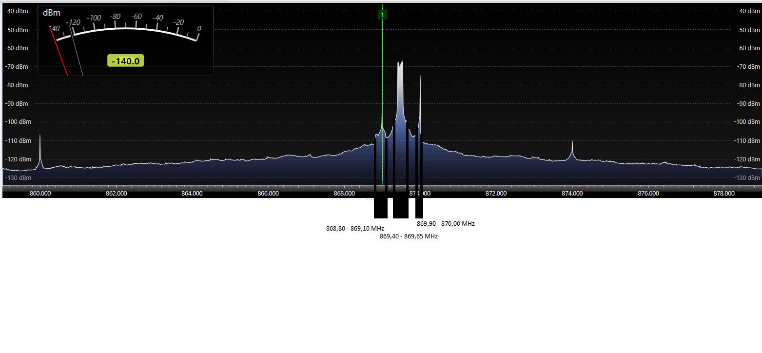

ich will mit LoRa Sensordaten übertragen, bin mir aber nicht wirklich
sicher ob das rechtlich mit meinen Einstellungen in ordnung ist. Als
Frequenz habe ich in der Software 869,475 MHz, SF12 und eine
Sendeleistung von 20dBm eingestellt. Laut meiner recherche darf ich ja
zwischen 869,40 und 869,65 MHz und 10% der Zeit senden. Da LoRa ja auf
mehreren Frequenzen sendet bin ich mir nicht ganz sicher ob das so in
Ordnung ist. Im Anhang befindet sich ein Screenshot aus SDR Console.

> Laut meiner recherche darf ich ja zwischen 869,40 und 869,65 MHz und 10%
> der Zeit senden.
Insbesondere mit dieser Leistung (dort sind bis +27 dBm gestattet,
allerdings EIRP).
So wie das Bild aussieht, dann heißt das, dass du an den Grenzen des
(Teil-)Bands bei -30 dBc liegst, also bei +20 dBm Maximalleistung sind
das ca. -10 dBm. Das sollte in Ordnung sein, aber Details müsstest du
mal selbst in der EN 300440 nachlesen, wie die Spektrummaske an den
Bandgrenzen genau aussehen muss. Könnte etwas haarig sein, denn die
Nachbarbänder sind für Alarmanlagen zugeteilt, die darfst du nicht
stören.
Das Bild ist aber insgesamt arg grob auflösend.
