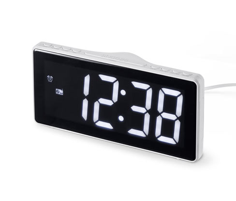

wir hatten uns letzes Jahr den Radiowecker zugelegt, da das Display so
schön groß ist. Leider ist die Helligkeit nicht wirklich für das
Schlazimmer geeignet eher als Scheinwerfer, aber das ist nicht das
Problem.
Wir wollten nun den Radio auch zum Wecken benutzen, nur die max.
Lautstärke des Wecksignals mit Radio oder Ton kann nicht geändert
werden. Hier schreibt das Handbuch, Weckton erhöht sich bis zu einem
werkseitig eingestellten Wert.
Diese Lautstärke ist dann mit einem Düsenjäger vergleichbar und man will
nicht länger im Bett liegen, mag sinnvoll sein aber ist viel zu laut.
Kennt jemand den Wecker und hat vielleicht schon Modifikationen
vorgenommen? Wenn alle Stricke reissen werde ich darin die Endstufe
suchen und einen Poti einbauen, denke aber da gibt es andere Lösungen

Das sieht aus als ob es in dem Gehäuse ziemlich eng zu geht. Bekommst du
den überhaupt ohne Beschädigung auf und wieder zu?
Zur Helligkeit hätte ich eine Lösung von außen: Eine Verdunklungsfolie
auf kleben. Die gibt es für Fenster und Autofenster.
Von Innen: Gemeinsame Anode oder Kathode des Displays suchen, einen
experimentell bestimmten Widerstand einfügen.
Wenn man die Helligkeit so weit absenkt bis sie beim Schlafen nicht mehr
stört kann es sein dass man das Display am Tag gar nicht mehr ablesen
kann.
Von Außen was gegen die Lautstärke zu machen (Dämmung) wird vermutlich
nicht funktionieren. Wenn man Pech hat dienen eventuelle
Lautsprecherschlitze auch zur Belüftung des Weckers und die sollte man
nicht abdecken.
Von Innen müsste man entweder den Ausgang oder den Eingang des
Audioverstärkers suchen und dort mit einem experimentell ermittelten
Spannungsteiler oder einzelnen Widerstand die Lautstärke absenken.
Weil wir in einem anderen Thread gerade einen Fall hatten: Vorsicht, das
Ding läuft mit Netzspannung. Ein von außen einstellbares Poti kann
gefährlich werden, besonders wenn das Netzteil nicht galvanisch getrennt
ist.
OP
genau das habe ich auch gemacht, 2 Folien drauf mit 80% vom Auto aber es
ist immer noch hell wie der Tag.
Die Lautstärke ist abartig, wenn man bei normalem Radio Volume auf 3-5
stellt ist es gut hörbar, der Wecker geht bis 14!!!!
Jetzt gab es vor Weihnachten 2019 ein neues Model, das ist etwas tiefer
und die Tasten besser angeordnet scheint aber vom Inhalt gleich zu sein.
Ich denke ich muss das Gerät doch mal "aufschrauben" und sehen wo ich
ansetzen kann, dann kann ich auch mal Fotos von innen machen und schauen
wie das Display die Helligkeit bekommt, die kann in 3 Stufen variiert
werden
"heller-dunkler-aus" bei dem Nachfolgemodell geht es "sehr hell - hell -
dunkel - aus"

Wenn das Teil nicht - wie bei Antiquitäten üblich - einen mit Drähten
angeschlossenen Lautsprecher hat, wird Dir ohne etwas Fachkenntnis, auch
das Öffnen des Gehäuses nicht helfen.
Bei einer Platine in der heutig üblichen SMD-Technik wirst Du schon
Probleme bekommen überhaupt herauszufinden ob und welcher Widerstand vor
dem Lautsprecher sitzt.
Den dann herauszulöten und auszumessen ist dann Dein nächstes Problem.
Einen Ersatzmann zu finden sollte sich relativ Problemlos gestalten.
Natürlich nur, wenn Du weist was Du tust (Wert).
Den Ersatz dann einzulöten könnte Problem Nummer zwei werden.

OP
R. A. Kuhn schrieb:
> Kannst du ein Flies vor den Lautsprecher kleben ?
könnte ich machen, aber das reicht nicht und wird eher dumpf der Ton.
Hatte gestern abend versucht das Gehäuse aufzumachen, was leider bei dem
billigen PS Kunststoff nicht so einfach ist. Ich konnte keine Haltenasen
an der Stoßkante finden und so wie es aussieht ist das Gehäuse ohne die
Plexiglasscheibe montiert und später diese aufgeklebt worden. Ich muss
jetzt leider meine Versuche erst mal einstellen und habe einen anderen
Weckradio bestellt.
Wenn ich sicher bin, dass die große Uhr nicht mehr benötigt wird, werde
ich das Gehäuse mal aufknacken um an die Innereien zu kommen, denn ohne
den Wecker zu nutzen ist es eigentlich eine schöne große Uhr
