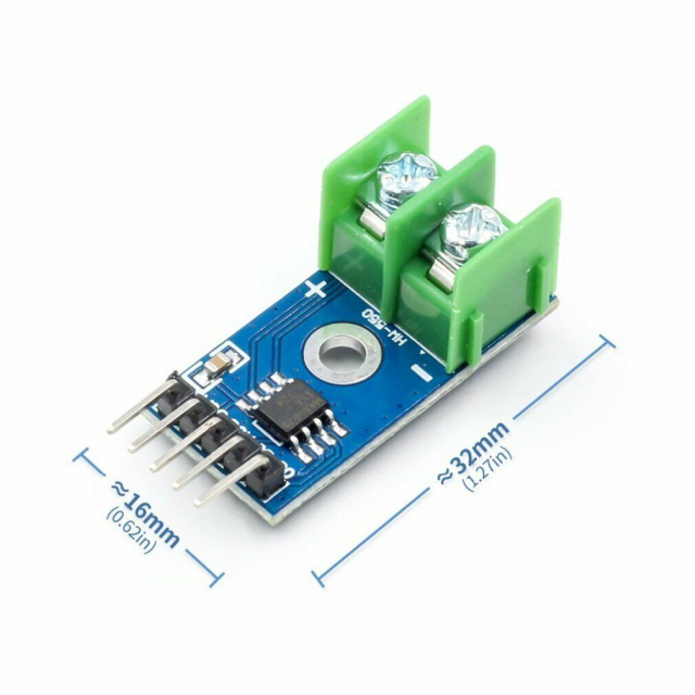

kann mir jemand sagen wie diese Klemme heißt und wo man diese kaufen
kann.
Ich meine die 2 polige Schraubklemme für k-type Fühler.
Oder generell Schraub-Klemmen-Leisten für PCB.
Vielen Dank
Achim
Sorry, dass Bild mehfach angehängt.

werists schrieb:
> Suche nach Leiterplattenklemmen:
https://www.reichelt.de/Leiterplattenklemmen/2/index.html?ACTION=2&LA=2&GROUPID=7541
Für ein Typ-K Thermoelement ist das aber die falsche Verbindungstechnik!
von MaWin (Gast)
> kann.
https://m.reichelt.de/Leiterplattenklemmen/2/index.html?ACTION=2&GROUPID=5754
Die ist die falsche für K-Typ Fühler, was nicht ganz so relevant ist
weil sie in der Nähe vom Chip ist der eine Kaltstellenkompensation
macht.
Wäre es die richtige Klemme, würde es von ihr ja schliesslich auch auf
Kupferleiterbahnen weiter zum Chip gehen.
Daher haben richtige Klemmen keine Leitrrbahnanschlüsse, sondern Drähte
https://uk.rs-online.com/mobile/p/temperature-sensor-accessories/2364205/
Besser:
https://www.amazon.de/ILS-K-type-Thermocouple-Miniature-Connector/dp/B07GXLLK83
https://electronics.stackexchange.com/questions/272760/are-special-terminals-required-for-connecting-thermocouple-wires-to-a-pcb

von Andreas B. (bitverdreher)
Ich frage mich allerdings auch, was diese ganze spezielle
Verbindungstechnik an der Platine soll. Der Übergang zum anderen Metall
erfolgt dann halt 1cm tiefer auf der Platine. Die T sollte sich da nicht
wesentlich unterscheiden.
Ich habe auf einer eigenen Platine (mit mehreren MAX31850) normale
Schraubklemmen verwendet und das funktioniert prima.

von Olaf (Gast)
Klar, wenn man bei ein paar hundert Grad rum misst dann sind +/- 1-2Grad
kein Problem. Hab ich auch schon so gemacht. Aber wenn man niedriger
messen will dann ist vielleicht die Temperatur direkt an der Klemmstelle
besser zu messen wenn die auf der Platine liegt. Zumal man dort ja auch
noch einen blob drauf machen kann.
Olaf

von Alter Hut (Gast)
Ein paar Hinweise zum Anschluß von Thermoelement Anwendungen wenn gute
Genauigkeit erreicht werden soll:
Auch wenn ein TC-Buchse auf einer LP verwendet wird, muss darauf
geachtet werden, daß alle Lötstellen und Bahnen symmetrisch vorhanden
sind, d.h. alle vorhandenen Lötstellen müssen eine gerade Nummer haben.
Nur dann eliminieren sich alle auf der LP erzeugten Thermospannungen,
vorausgesetzt die Temperatur aller fraglichen Lötstellen zwischen + und
- ist dieselbe.
Der gezeigte Bord wird nur zu mässig guten Ergebnissen führen können
weil die Erfassung der CJ-Temperatur konstruktionsbedingt unzureichend
genau ist.
es ist besser auf eine TC Buchse zu verzichten und eine sogenannte
Isothermische Verbindung zu den Thermoelementen Drähte zu schaffen.
Unter Isothermischen Anschluß versteht man, daß der Anschlußblock, bzw.
die Anschlüsse durch eine große thermische Masse einschließlich des
Temperaturfühlers in der Metallmasse eingeschlossen ist und alle
elektrische Verbindungen zwangsweise die gleiche Temperatur haben. Alle
Temperaturunterschiede zwischen Verbindungen unterschiedlicher Metall
addieren sich elektrisch und führen zu Meßfehlern. Die große Metallmasse
ist wichtig damit sich keine unterschiedlichen Zeitkonstanten bei
Temperaturänderung ergeben und so vorübergehende Meßfehler verursachen,
bis sich die unterschiedlichen Temperaturgefälle wieder angeglichen
haben.
Generell, wenn Thermoelemente mit einer LP verbunden werden sollen ist
folgendes zu beachten:
Der Temperaturfühler für die CJ-Verbindung muss die Temperatur der
Schraubanschlüsse genau erfassen können und die gleiche
Umgebungstemperatur haben. Temperaturunterschiede zwischen den + und -
Draht führen unweigerlich zu zusätzlichen Meßfehlern. Wenn hohe
Meßgenauigkeit erreicht werden soll sind normale einlötbare
Schraubanschlußblöcke oder Schrauben unzureichend weil die Temperatur
der Befestigungsschrauben nicht unbedingt die selbe vom CJ-Meßfühler
haben wird. Deshalb ist die isothermische Behandlung der Anschlüsse sehr
zu empfehlen. Auch eine thermische Dämmung des Eingangsteils ist
hilfreich.
Einsteckbare Klemmen sind NICHT geeignet und sollten wie dei Pest
vermeidet werden. LP-Schraubklemmen mit dem Thermofühler zwischen die
Schrauben eingegossen führt zu brauchbaren Ergebnissen. Der
CJ-Thermofuehler muss so nahe wie moeglich an die Schraubklemmen
angeordnet werden.
LP Thermoelementbuchsen sind geeignet solange der Thermofühler die
Kontakttemperatur genau messen kann. Wiederum, auf minimale oder keine
Temperaturunterschiede zwischen den + und - Kontakten ist zu achten. Bei
solchen Anordnungen ist es durchaus möglich, daß die Montierung der
Anordnung unterschiedliche Temperaturwerte erfaßt.
Jegliche Konstruktionen die die erwähnten Vorbeugemaßnahmen ignorieren
führen je nach Umgebungsbedingungen unweigerlich zu addierenden
Meßfehlern von einigen Grad.
Beim Design des Layouts muss akribisch darauf geachtet werden, daß wie
schon gesagt alle in Frage kommenden Lötstellen eine gerade Nummer
ergeben. Wenn das ignoriert wird, dann addiert sich die
thermoelektrische Spannung der Lötstelle zum Meßsignal. Alle + und -
Verbindungen sollen wie ein Differenzial Leiterpaar ausgeführt werden um
Temperaturunterschiede klein zu halten. Die Thermoelektrische Spannung
sollte nach Möglichkeit potentialfrei verarbeitet werden. Alle in der
Meßschaltung einstehenden Offsets müssen erfaßt werden. Nur driftfreie
OPVs sollten idealerweise verwendet werden, wenn überhaupt. Durch
sinnreiches Schaltungsweise und Konzepte lassen sich potentialfreie
Eingangsteile konzipieren. Ist allerdings sehr aufwendig.
Auf der LP sollten sich nach Möglichkeit keine Wärme erzeugende Quellen
befinden oder so weit wie moeglich vom Eingangsteil entfernt sein. Die
LP sollte nach Möglichkeit horizontal eingebaut werden um vertikale
Temperaturgefälle zu vermeiden. Einbau in einem thermalen Sink ist auch
hilfreich. Alle in der Meßschaltung befindlichen Komponenten
einschließlich der LP sollen nur gemeinsam ihre Temperatur gleichmäßig
ändern können.
Nie vergessen: Die Physik läßt sich auf diesem Gebiet nicht ins Handwerk
pfuschen.
Bullshit.
> pfuschen.
Leider.
Wäre dein Geschwätz wahr, könnte man auf so einer Platine bei
kurzgeschlossenem Thermocoupkeeingang immer eine Spannung messen, mit
ein paar hundert solcher Plsfinen also Strom erzeugen trotz gleichmässig
temperiertem Raum. Freie Energie!
-> offensichtlich bullshit.
von Stefan P. (form)
> kurzgeschlossenem Thermocoupleeingang immer eine Spannung messen, mit
> ein paar hundert solcher Platinen also Strom erzeugen trotz gleichmässig
Dann mach mal einen simplen Test:
Nimm ein hochauflösendes DMM wie z.B. ein HP3458A oder HP34401A.
Schließe einmal ein paar kurze Meßstrippen an und notiere die EMF. Dann
drehe die Meßstrippen um und notiere wiederum die EMF. Da wirst Du
leicht einen Unterschied von >10uV feststellen. Das ist
thermoelektrische EMF.
Der gleiche Test mit puren Kupferleitungen ergibt eine EMF von unter
1-2uV oder weniger, je nach dem Temperaturgefälle der Buchsen. Ein
einwandfreies HP34401A oder 3458 wird mit einer sauberen Cu-Brücke und
gleichbleibender Temperatur zwischen den Verbindungen zum Meßgerät  kaum
mehr als 1-2uV erzeugen.
Wenn man zwei LP Lötverbindungen an so ein DMM mit Cu Leitungen
anschließt wirst Du bei gleicher Temperatur der Verbindungen nur Rest
EMF von 1-2uV messen. Dann erhitze einen der Lötpunkte ein bischen und
die EMF steigt gleich auf einige hundert uV an. Das sind immerhin ein
paar Grad Fehler wenn man bedenkt, daß ein Typ-K an die 40uV/Grad
erzeugt. 4uV macht dann immerhin 0.1 Grad aus. Versucht es mal selber.
Jeder kann da selber seine Folgerungen ziehen. Jedenfalls tut man gut
daran, solche Gegebenheiten durchzudenken. Beim Design von
Thermoelektrischen Meßschaltung darf nichts unberücksichtigt bleiben
oder übersehen werden.
Es ist eben so, daß bei verschiedenartigen Metallverbindungen und
unterschiedlichen Temperaturen zwischen zwei Anschlüssen
Thermoelektrische EMF erzeugt wird.
von MaWin (Gast)
Davon war nicht die Rede.
Dass Metallübergänge mit UNTERSCHIEDLICHEN Temperaturen eine Spannung
erzeugen, macht ja Thermoelemente erst möglich.
Aber du sagtest:
> - ist dieselbe.
Abef du faseltest zusätzlich was von der Anzahl der Übergänge
Alter Hut schrieb:
> aß alle Lötstellen und Bahnen symmetrisch vorhanden sind, d.h. alle
und das ist schlicht bullshit.
MaWin schrieb:
Darum geht es ja nicht.
> Aber du sagtest:
>> - ist dieselbe.
Eigentlich sagt man man mir im Allgemeinen nicht das Faseln nach:-)
Probierse selber aus. Löte mal zwei Strippen an einen Widerstand an
einer LP. Notiere die uV EMF am DMM. Dann wärme eine Seite mit der Hand
oder etwas mit dem Lötkolben. Sofort gehen die Meßwerte hoch. (Finger
auf die Lötstelle/Anschlußdraht) erhöht die Spannung um 14uV) Sobald
Temperaturunterschiede herrschen werden die überzähligen Verbindungen uV
mäßig  überwiegen. Nur bei gleicher Temperatur überall wird es ein
Minimum haben. Das läßt sich meßtechnisch vorführen. Nur 4uV extra
Spannung (K) wirken sich um 0.1 Grad aus.
von Michael B. (laberkopp)
Er sucht doch so was:
https://www.amazon.com/Davitu-Terminal-Connector-KF8500-8-5-2P-Copper/dp/B07MNGBFB7
Damit die Gabelschuhe der Thermoelementenden reinpassen.
Leider sind die von mir gefundenen überdimensioniert.
