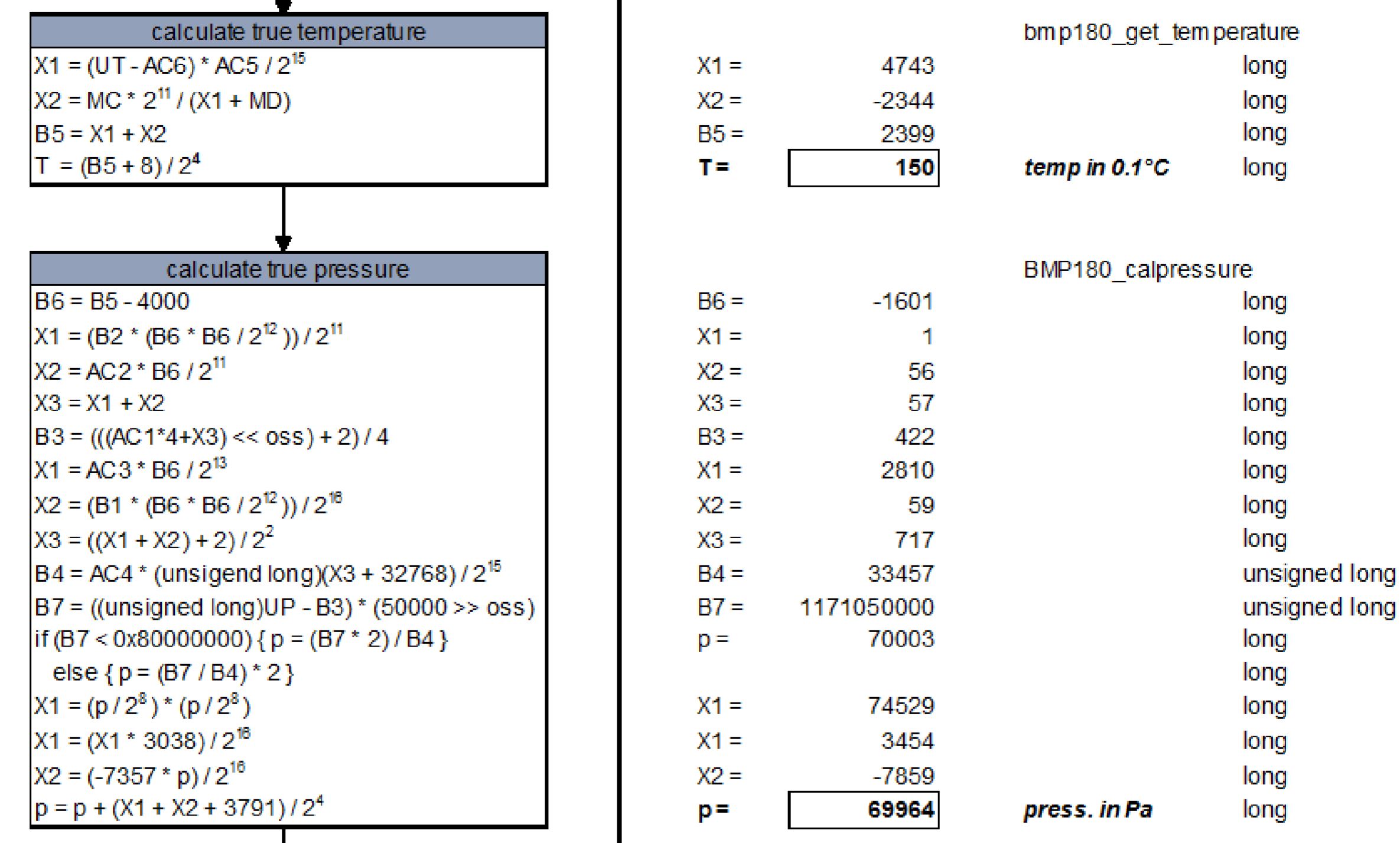

Hallo liebe pure C# Programmierer,
ich habe von meiner Techniker Schule die Vorgabe in C# ein Projekt zu
machen.
Dieser Code wollte ich mit euch teilen und ein Problem von der Rechnung
der Temperatur und Luftdruck besprechen.
Die Rechnung habe ich aus dem Datenblatt genommen und abgetippt.
Jedoch kommen noch die richtigen Werte raus.
Darum kümmere ich mich noch.
Trotzdem würde ich mich über Verbesserungsvorschläge freuen.
Vielen Dank
Eure Made

Der Rechnungsteil um den es geht:

nicht"Gast" schrieb:
> 2. Du solltest Variablen ordentlich benennen. Z.Bsp. X2 als Name geht
> einfach gar nicht. Wer soll denn da durchblicken.
Macht eher keinen Sinn, weil das fast eins zu eins der Code von Bosch
ist (siehe Datenblatt). Da wirds eher unübersichtlicher, wenn du dir
noch eigene Namen einfallen lässt.

Mittlerweile habe ich mir auch mal aus Neugier das komplette Datenblatt
angeschaut.
So einen Mist hab ich schon lange nicht mehr als Datenblatt gesehen.
Keine Erklärungen, die Kalibrierwerte nur als Kürzel. Die Formeln nicht
erklärt und mit Magic Numbers versehen.
Da kann ich verstehen, dass der TE das einfach kopiert hat.

Wenns nun aber einfach nur Koeffizienten eines Polynoms sind um die
Nichtlinearität des Sensors zu kompensieren, dann kann man halt entweder
kurze Bezeichner dafür verwenden, oder die Formel über 3 Seiten
vollkommen unübersichtlich präsentieren.
In der Schule wird doch in der Regel auch nur mit einzelnen Buchstaben
gerechnet und nicht mit ganzen Wörtern ;).
