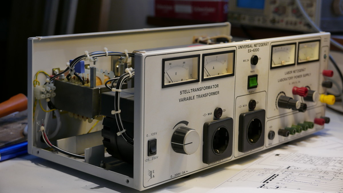

Ich habe im Herbst 2019 ein Universalnetzteil mit Trenntrafo
"Elektro-Automatik Monacor RTT-4000-3 ("EA-4000")" gebraucht (Baujahr
1992) erworben.
Wunderschön, wie neu, keine Gebrauchsspuren, alles funktionierte.
Habe es nahezu täglich benutzt; war alles gut.
Heute früh allerdings "tot".
Nur am "ON-OFF"-Schalter leuchtete die Kontrolllampe, alle Ausgänge tot.
Sicherungen alle ok.

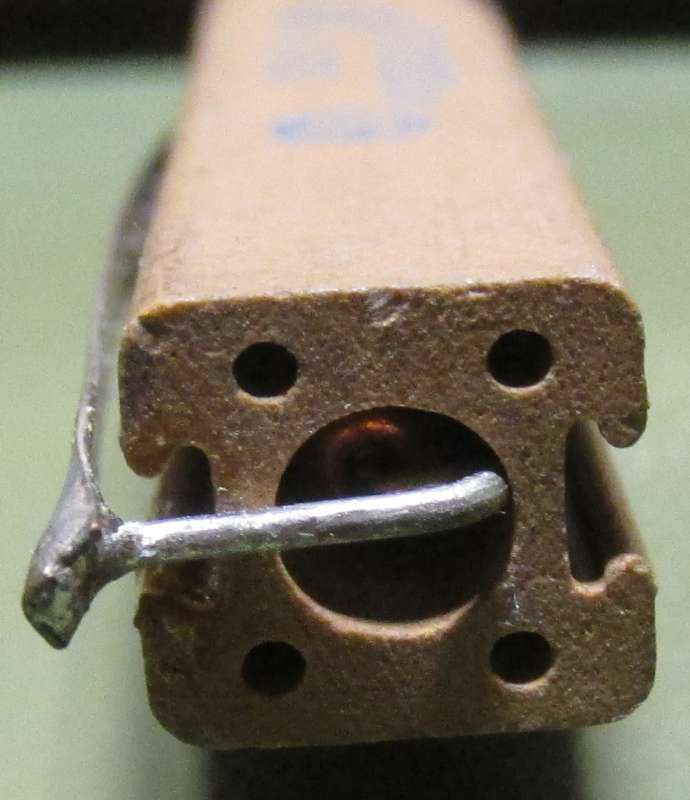

Einzig der "R40 Entlötwiderstand 10Ω, 10W" hatte keinen Durchgang mehr.
Meine Frage nun:
Was ist ein "Entlötwiderstand"?
Was versteht ein Fachmann darunter?
Wofür dient er beim Spannungseingang ins Gerät?
Und mit welchem Bauteil darf ich ihn ersetzen?

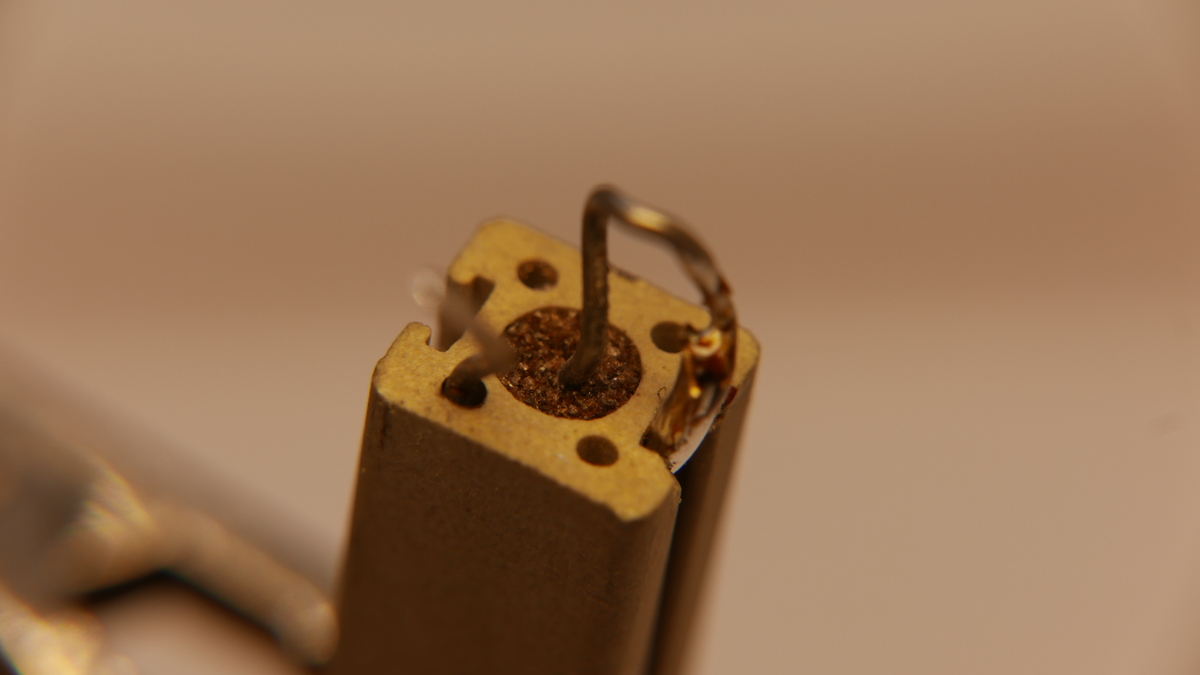

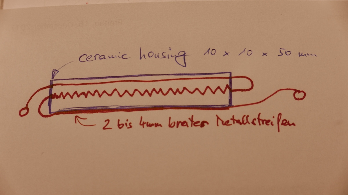

Anhang 1: Schaltplan Netzteil (Entlötwiderstand ist mit rotem Pfeil
markiert)
Anhang 2: Netzteil
Anhang 3: Platine mit "Entlötwiderstand"

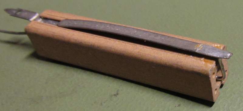

Anhang 4: Skizze "Entlötwiderstand"
Anhang 5: Stirnseite 1
Anhang 6: Stirnseite 2

Er hat die Aufgabe den Einschaltstrom (Inrush Current) vom Transformator zu begrenzen, wird dann mit dem Relais überbrückt. Warum er so heißt weiß ich nicht.
Ist doch ganz einfach, es ist ein Widerstand, der sich bei Überlastung entlötet. Eine thermische Sicherung.
#6098273
Martin S. schrieb: > Was ist ein "Entlötwiderstand"? Wenn der Widerstand zu heiss wird,schmilzt das Loetzinn welches dann einen der Kontakte freigibt.Diesen Kontakt einfach wieder nach vorne "biegen" und anloeten.Der Widerstand ist mit grosser Wahrscheinlichkeit nicht defekt.Irgendwo hast du eine Ueberlast die den Widerstand zu heiss werden laesst:Er fungiert als eine Art "Sicherung"..... Also Fehler suchen! Solche Widerstaende wurden uebrigens in alten TV-Geraeten massenweise eingesetzt.
Bei Überlast wird der Keramikkörper heiss und das Zinn bei der Lötstelle schmilzt und die vorgespannte Feder löst die Verbindung. Eine Art Thermosicherung. Bei diesem Gerät wird das Relais zum überbrücken des Widerstandes defekt sein. Da ist die ganze Last über längere Zeit über den Widerstand geflossen und ist dadurch zu heiss geworden. Einfach Lötstelle wieder zusammenlöten und testen ob das Relais sicher schaltet. Was ist mit dem Relais geschehen? Da fehlt die Abdeckung.
#6098278
Jobst Q. schrieb: > Ist doch ganz einfach, es ist ein Widerstand, der sich bei Überlastung > entlötet. Eine thermische Sicherung. Sogar bedingt reversibel. Du kannst den unter Federspannung stehenden Metallstreifen wieder festlöten. Allerdings mit dem originalen Lot, denn das hat ggf einen niedrigeren Schmelzpunkt als normales.
Martin S. schrieb: > Und mit welchem Bauteil darf ich ihn ersetzen? Testweise (!) mit einem normalen 10 Ohm/10W Widerstand. Und dann bitte testen, ob die Überbrückung des Widerstandes durch das Relais (weißes Bauteil im Bild) auch stattfindet. Denn wenn nicht, dann wird auch ein Ersatz des Entlötwiderstandes durch einen baugleichen "echten Entlötwiderstand" zum erneuten Ausfall des Widerstandes führen.
Ich kenne das nur von Widerständen, die im Falle eines Defekts trennen sollen. Früher(tm) war da eine mechanisch vorgespannte Lötstelle am Widerstand. Sobald der Widerstand so heiss wurde das das Lötzinn schmolz trennte sich der Kontakt durch die mechanische Spannung bevor die Temperatur so groß wurde, dass das Gerät zerstört wurde oder gar anfing zu brennen. Das gute war: nach dem Beseitigen des Fehlers konnte man den Kontakt wieder zusammenlöten. Heute wird da normalerweise ein Sicherungswiderstand benutzt, den man austauschen muss. Thomas W. schrieb: > Er hat die Aufgabe den Einschaltstrom (Inrush Current) vom Transformator > zu begrenzen, wird dann mit dem Relais überbrückt. hab jetzt nicht den Schaltplan runtergeladen. Aber wenn das so ist, dann schaltet das Überbrückungsrelais ggf. nicht mehr und deshalb ist der Widerstand abgeraucht. Also suchen ob das so ist und Ursache feststellen. Vorsicht 230V!

> Und mit welchem Bauteil darf ich ihn ersetzen? > neu ~ Typ KFF11A http://www.vitrohm.com/de/produkte/serie-kff
Hi ! Boah !!! Vielen Dank für die rege Teilnahme. Bin immer wieder über die Fachkompetenz hier in Eurem Forum begeistert. Dank auch an den mir unbekannten Betreiber, welcher dies ermöglicht. Nun zu meinen Antworten auf Eure postings: - @ Kurt A.: Relaiskappe/-abdeckung habe ich nur zu Testzwecken abgezogen (Bin greenhorn...). Relais extern getestet, schaltet so wie es soll (18VAC in -> Diode V14 (1N4004)/C15 220µF -> Spule) - Jobst Q.: "Entlötet"....Mmmmh: Das hat es sich nicht. btw.: Mit "Entlöten" meint man wirklich, dass durch thermische Einflüsse (viel Strom...?) das Bauteil sich durch "Federvorspannung" "entlöten" sollte und somit den Kontakt zur Platine "verliert"? Falls "JA", weiter zum nächsten Punkt: - Dann war das Bauteil (der Entlötwiderstand) falsch eingebaut. Original oder später vom Benutzer. Siehe auch auf Anhang 3 die handschriftliche (Edding-) Markierung auf dem Keramik-Teil: "11 W" (?) Die Lötstellen sehen sehr "original" aus. Der Keramik-Widerstand war nicht mit "Federvorspannung" eingebaut. D.h. auch bei Hitze hätte er sich nicht selbst "entlöten" können. Habs jetzt nochmals (mechanisch) geprüft: der Widerstand hatte keine Vorspannung, um sich bei flüssigem Zinn zu entlöten. Montagefehler ? - @ Toxic: Der Widerstand hat keinen Durchgang. Jeder von Euch kenn einen Keramik-R. Vorne rein, hinten raus. In meinem Fall: null (d.h. unendlich: "OL",...kein "Piepserl-Durchgang") Und genau das macht mich ja bei dieser Operation stutzig: Keine Entlötstelle aufgegangen, alle anderen Bauteile gesund, nur der Widerstand "an sich" hat keinen Durchgang mehr. Seltsam. Andrew T. schrieb: > Denn manchmal zerlegt es auch die Widerstandswendel ,) Ja, die ist defekt. Was tun nun? Varistor einsetzen? Warum wird der "Entlötwiderstand" überhaupt heiß? Da geht es doch nur um 1/1000-Sekunden bis das Relais "K1" schließt und den R40 überbrückt, oder? Bin vollkommen verwirrt... lg Martin EDIT: Die Jungs bei Elektro-Automatik in BRD sind eh cool, haben mir seinerzeit auf email-Anfrage prompt den Schaltplan geschickt. Super. Love it. Aber ich will sie jetzt nicht mit meinem "kleinen" Problem langweilen... In letzter Instanz könnte ich sie ja kontaktieren.
#6098340
Andrew T. schrieb: > Der Widerstand den Udo "repariert" hat, > muß nicht zwangsläufig eine reparabler von Martin sein. > > Denn manchmal zerlegt es auch die Widerstandswendel ,) Hab ich selbst zwar noch nie gehabt,aber moeglich ist alles. Aufjedenfall sollte der TO nun genuegend sensibilisiert sein um den Widerstand mal genauer unter die Lupe zu nehmen,bevor er moeglicherweise sinnlos 10€ plus 10€ Versandkosten fuer so einen "dusseligen" Widerstand verpulvert.
Martin S. schrieb: > Der Keramik-Widerstand war nicht mit "Federvorspannung" eingebaut. > D.h. auch bei Hitze hätte er sich nicht selbst "entlöten" können. Nicht der Widerstand würde sich entlöten, sondern nur der Federgespannte Kontakt, falls es den bei dem Widerstand gibt, was ich so nicht wirklich erkennen kann. Wenn die Wendel keinen Durchgang hat ist der Widerstand defekt. Martin S. schrieb: > Relais extern getestet, schaltet so wie es soll (18VAC in -> Diode V14 > (1N4004)/C15 220µF -> Spule) Verstehe ich nicht ganz. Meinst du damit, daß nach dem Einschalten das Relais zeitverzögert anzieht? Die Verzögerung sollte irgendwo zwischen 0,2 und 2 Sekunden sein. Frage mal bei deinen EA Kontakten was genau das für ein Widerstand ist. Wenn es ein Sicherungswiderstand ist, dann sollte auch wieder ein Sicherungswiderstand rein. Hast du das Gerät mehrfach kurz hintereinander ein und ausgeschaltet? Oder mit maximaler Belastung? Das würde am ehesten erklären warum der Widerstand durchbrennt, wenn die zeitverzögerte Brückung des Vorwiderstandes noch zuverlässig funktioniert.

Martin S. schrieb: > Mit "Entlöten" meint man wirklich, dass durch thermische Einflüsse > (viel Strom...?) das Bauteil sich durch "Federvorspannung" "entlöten" > sollte und somit den Kontakt zur Platine "verliert"? Nicht den Kontakt zur Platine, sondern die Feder zum Draht - am Widerstand. (Vielleicht nur unklar ausgedrückt). > Der Keramik-Widerstand war nicht mit "Federvorspannung" eingebaut. > D.h. auch bei Hitze hätte er sich nicht selbst "entlöten" können. > Habs jetzt nochmals (mechanisch) geprüft: der Widerstand hatte keine > Vorspannung, um sich bei flüssigem Zinn zu entlöten. > Montagefehler ? Dann hat der Vorbesitzer die Federspannung 'entfernt'. Bei den Widerständen ist es normalerweise so, dass bei Hitze das 'Zinn' zwischen dem Metallstreifen und dem Draht weich wird und dann die Federspannung des Streifens den Kontakt unterbricht. 'Zinn' in Anführungszeichen, weil es eine andere Legierung ist, die bei viel tieferen Temperaturen schmilzt. Ich weiß nicht mehr, welche man da nimmt (Wismut?). Man darf deshalb die gelöste Verbindung nicht mit normalem bleihaltigen oder bleifreien Zinn wieder schließen. > Was tun nun? > Varistor einsetzen? Es ist kein Varistor. Ja, am Besten den Entlötwiderstand ersetzen, schon weil du dessen Vorgeschichte nicht kennst und der Vorbesitzer offenbar schon mal dran manipuliert hat. > Warum wird der "Entlötwiderstand" überhaupt heiß? > Da geht es doch nur um 1/1000-Sekunden bis das Relais "K1" schließt und > den R40 überbrückt, oder? > Bin vollkommen verwirrt... Es dauert vermutlich deutlich länger, bis der Relaiskontakt schließt - absichtlich, weil so z.B. ein hoher Einschaltstrom vermieden wird. Du kannst ja mal temporär (bis du Ersatz hast) einen normalen 10Ω, (besser >10W) einbauen und prüfen, ob das Relais innerhalb 1-2s den Widerstand überbrückt (siehe den Post von Udo S.) oder ob dieser Ersatz sehr heiß wird. Aber aufpassen, nur für kurze Zeit einschalten und den Widerstand thermisch beobachten. Es kann ja auch die Ansteuerung des Relais die primäre Ursache sein oder dessen Kontakte.

HildeK schrieb: > der Vorbesitzer offenbar schon mal dran manipuliert hat. Ganz sicher wurde der manipuliert, im Anhang zwei Bilder, wie das original aussehen kann. Sowas habe ich zuletzt in Röhrenfernsehern gesehen. Es gibt auch Bauformen mit abweichender Federkonstruktion, aber mein Lagerbastand ist nicht unendlich :-) Martin S. schrieb: > (Jetzt, im Nachhinein, könnte ich sagen, dass das Netzteil unlängst alle > 2 (?) Sekunden einen regelmäßigen, kaum hörbaren "Brumm" von sich > gab...ob das nun sachdienlich ist?) Thomas W. schrieb: > wird dann mit dem Relais überbrückt. Da wird es einen Zusammenhang geben, aufgrund eines anderen Fehlers schaltet das Relais nicht durch, der Widerstand wird unmäßig warm und trennt dann. Da der umgepfuscht wurde, ist er halt durchgebrannt.

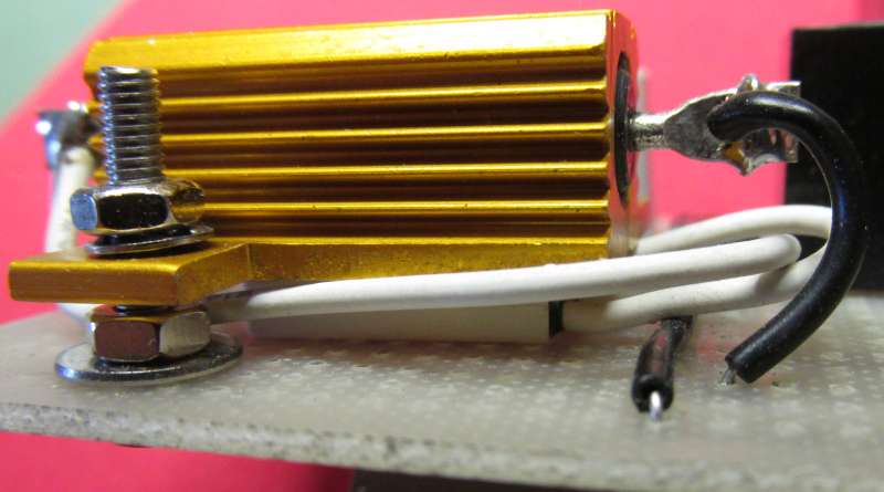

Martin S. schrieb: > Gut so? ein 25W für einen 10W, gefällt mir nicht, der wird ja später heiss genug oder nie, es gibt bei C auch 11W Zement.
Martin S. schrieb: > Die neuen Teile auf Bild 2: > > Habe nun 10R 25W Leistungswiderstand sowie einen Thermostaten gekauft. passt. > Zufällig war nur ein 80°C lagernd: Öffnet bei 80°C, schließt bei 65°C. passt. > Relais wird ersetzt durch: Finder Type 40.61, 250 VAC 16 A (30A 5ms inrush current); 12 VDC Spulenspannung > Passt? passt. Dann wünsche ich Dir gutes Gelingen! > ein 25W für einen 10W, gefällt mir nicht, Der R wird im Normalfall sowieso nur 100ms bestromt/gelastet, danach übernimmt der Relaiskontakt. Ist also technisch nicht störend, wenn hier überdimensioniert (weil gerade kaufbar).
Joachim B. schrieb: > ein 25W für einen 10W, gefällt mir nicht, der wird ja später heiss genug > oder nie, es gibt bei C auch 11W Zement. Ärgerlich...schon wieder ein newbie-Fehler...aber ich lerne... Hab' nun getestet: - Relaiskontakt mit Kartonstreifen unterbrochen - Netzteil mit 2A belastet - Temp am R gemessen: Nach 35 Sekunden 80°C...Thermostat würde öffnen. Bei 0,5 A Belastung erreicht die Temp nur 30°C...da würde ich nie merken, ob das Relais nun richtig arbeitet. Theoriefrage eines Greenhorns: Wie könnte man ein "Kontrollanzeige" in die Schaltung einbringen um zu erkennen ob Relaiskontakte geschlossen sind bzw. kein I mehr über den R fließt?

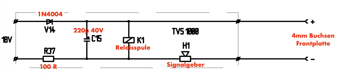

#6101965
Martin S. schrieb: > Wie könnte man ein "Kontrollanzeige" in die Schaltung einbringen um zu > erkennen ob Relaiskontakte geschlossen sind bzw. kein I mehr über den R > fließt? Mein Vorschlag:

Z-Diode und R1 kann man auch weglassen, wenn man dafür sorgt, dass beim maximalen Strom durch die 10R der LED-Strom nicht überschritten wird. Sie wird dann halt beim minimalen Strom noch dunkler. Die andere D ist dafür da, dass beim Wechselstrom die LED nicht verpolt versorgt wird. Die LED leuchtet, wenn das Relais nicht überbrückt.
HildeK schrieb: > Die LED leuchtet, wenn das Relais nicht überbrückt. UND das EA4000-Gerät ausreichend stark belastet wird .-)
Martin S. schrieb: > Wie könnte man ein "Kontrollanzeige" in die Schaltung einbringen um zu > erkennen ob Relaiskontakte geschlossen sind bzw. kein I mehr über den R > fließt? Wenn eine solche "Startschaltung" richtig dimensioniert wird, ist sie ausreichend betriebssicher und muss nicht extra überwacht werden. Oder willst Du auch alle anderen Bauelemente in Deinem Netzteil einzeln überwachen, sodas Du dann eine Rehe von 50 LEDs zusätzlich in Dein Netzteil einbauen müsstest. Und was passiert dann, wenn es einen Fehler in den Überwacungsschaltungen gibt? Dafür brauchst Du dann eine zweite Reihe mit 50 LEDs.
Danke für Eure Antworten. @ Harald W. Es hat mich nur der theoretische Ansatz interessiert. Aus Neugier getestet: Spannungsabfall am (10 Ω) Widerstand: Last A........VAC 0.............2,5 0,5...........3,5 1.............5,3 1,25..........8,3 1,5...........12,9 1,8...........21,14 Schönes WE, lg Martin

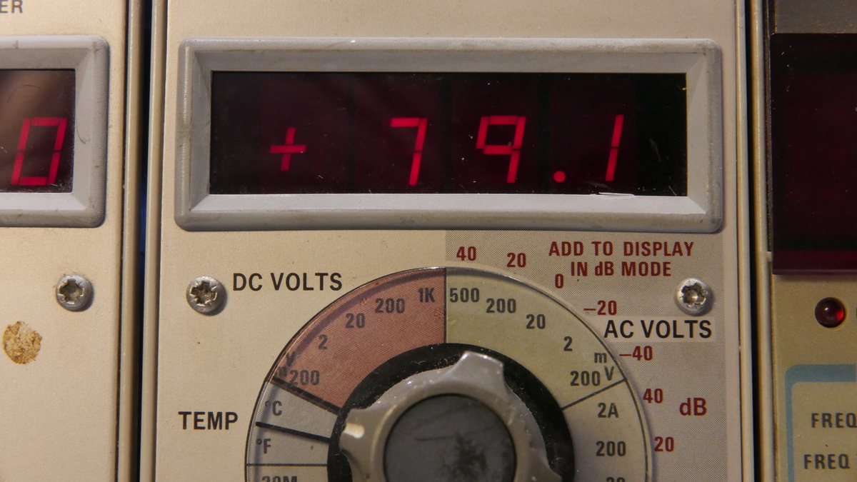

Martin S. schrieb: > Aus Neugier getestet: > Spannungsabfall am (10 Ω) Widerstand: > > Last A........VAC > 0.............2,5 > 0,5...........3,5 > 1.............5,3 > 1,25..........8,3 > 1,5...........12,9 > 1,8...........21,14 Die Werte sind nicht logisch. Z.B. bei 1A misst du 5.3V, bei 1.8A das vierfache. Oder, eine Differenz von 0.5A (von 0 auch 0.5A) macht 1V Differenz am 10Ω aus, das Delta von 1.5A auf 1.8A (Diff. nur 0.3A) macht dann 8V aus - hier hätte ich dann weniger als 1V erwartet. Wenn man den Offset vom Eigenverbrauch des Netzteils noch abzieht, wird das Unverhältnis noch schlimmer.
Hi ! @ HildeK: Nun, keine Ahnung wie die Werte zustande kommen. Wahrscheinlich habe ich falsch gemessen... Die neuen Teile sind eingebaut, Potis gereinigt (haben schlecht gearbeitet), das Netzgerät funktioniert nach schnellem Belastungstest so wie es soll. Danke für Eure Hilfe, Liebe Grüße Martin

Harald W. schrieb: > Ich dachte da eher an den Abstand zwischen Widerstand und Relais. OK. Auch der notwendige Sicherheitsabstand zwischen der 230V-Seite und der Relaisspule und anderen sekundärseitigen Elementen könnte zu knapp sein. Das ist aber auf den Fotos auch nicht sicher erkennbar.
Hi ! Harald W. schrieb: > dem heissen Widerstand rundherum zu wenig Platz gegönnt. Beim "Belastungstest" des Widerstandes (er selbst in "Arbeit", ohne Relais / unter 2A Last) hatte er binnen 35 sek eine Temp von 80°C (= Schalttemperatur des Thermostaten) erreicht. Mit Anlege-Temp-Sensor gemessen (so wie der jetzig verbaute Thermostat die Temp auch fühlen wird/würde(?) ). Wichtig: Die "Umgebungswärme" am Widerstand war auf 1mm Messdistanz mit den Fingerspitzen nicht zu erkennen. (kein "Auweh! heiß" ...). Aber ok, minutenlang habe ich da jetzt auch nicht mit meinen Fingern hin"gefühlt". Zwischen PCB und R habe ich einen Abstand von 3mm gelassen...eben zwecks "thermischer Unabhängigkeit"...alles, nur keine kühlenden Berührungen! Der Abstand R zu Relais ist meiner Ansicht nach ausreichend: Das Kunststoffgehäuse des Relais wird nicht schmelzen (siehe einige Zeilen weiter oben), und die Spule ist einige (wenige...) mm entfernt. Nein, da "streut" keine Temp in die Spule. Harald W. schrieb: > u.a. Was habe ich noch falsch gemacht? ~Mercedes~ schrieb: > Jetzt fehlt nur noch ein geregelter > 120 mmm Lüfter zur Kühlung! Ich hoffe Dein posting ist ein Scherz. Deine Idee ist kontraproduktiv. Joachim B. schrieb: > auf einen Widerstand der doppelt so viel Leistung 25W ab kann als das > Original 10W, ob der überhaupt so heiss wird das der Thermokontakt > schaltet Siehe meinen Belastungstest in diesem Thread weiter oben. Nach 35 sek mit I= 2A hat der R 80°C. Das ist/wäre(?) die Schalttemp des Thermostaten. Joachim B. schrieb: > bevor an anderer Stelle was abbrennt? Uppps: Was sollte da abbrennen? Mag sein, das ich die Schaltung immer noch nicht kapier. Aber eigentlich sollte in Deinem erwähnten Fall dann der Eingangs-I durch den R fließen...kostet mehr Energie...aber vielleicht sitzt Greta nicht gerade in meinem Bastelzimmer...;-)...folglich energietechnisch egal. Joachim B. schrieb: > k.A. Auch möglich. HildeK schrieb: > Naja, bei dem Thermoschalter schließt der Kontakt wieder wenn er abkühlt > und das nach relativ kurzer Zeit. Er schließt nicht nach kurzer (btw: was ist kurz? Außer unser Ösi-Kanzler...) Zeit. Das dauert ein paar Sekunden (oder gar mehr? Ja, sogar um einiges mehr, sofern ich mich an die Belastungstests erinnern kann...). Und das würde selbst ich als greenhorn merken, dass da plötzlich keine Spannungen an den Ausgängen anliegen. Ok, den Fall, dass ich das Teil in Betrieb nehme und dann das Zimmer verlasse hatte ich noch nie. Mag sein, dass das irgendwann einmal passieren kann. HildeK schrieb: > Besser wäre eine Thermosicherung Das hat mir mein örtlicher Radiobastler auch angeboten. Oder einen Thermostaten zum "wieder manuell einschalten" à la Haussicherungen. Wollte ich nicht, da ich ja ab jetzt meinem "neuen" Relais vertraue. Ein Fehler meinerseits? HildeK schrieb: > Bei welcher Temperatur löst denn der Schalter aus? Laut Datenblatt bei 80°C. Schließt wieder bei 65°C. +/- 3 bis 6 K HildeK schrieb: > Das Einzige, was mir nicht gefällt: im Fehlerfall sollte der > Thermoschalter abschalten und dauerhaft abgeschaltet bleiben! > Da, wo solcher Thermoschalter verbaut sind, ist oft noch eine > Thermosicherung in Reihe um auch dessen Versagen abzufangen. Bin Deiner Meinung. Daher auch meine Frage in meinem posting in den vergangenen Tagen: Kontrollschaltung ob das Relais arbeitet bzw. ob kein I durch R geht. Wenn U gemessen am R-Eingang und R-Ausgang 0V ist, so ist der R nicht in Arbeit. Das wäre meine Lösung. Mein Radiobastler hat mir ja eh auch so eine Thermosicherung angeboten (er hatte allerdings nur eine für 260°C (!!) )...daher habe ich sie nicht gekauft. HildeK schrieb: > OK. Auch der notwendige Sicherheitsabstand zwischen der 230V-Seite und > der Relaisspule und anderen sekundärseitigen Elementen könnte zu knapp > sein. Das ist aber auf den Fotos auch nicht sicher erkennbar. Das war vor der Reparatur eigentlich schlimmer/knapper als es jetzt, mit den neuen Bauteilen, ist. Aber wie bereits in anderen meiner posting geschrieben: Da hat vor mir bereits jemand herumgelötet. Vielleicht hat jemand das gleiche Netzteil und möchte ein Bildchen von der "originalen" Printplatte hier veröffentlichen. ;-) So long, über Verbesserungvorschläge freut sich, lg Martin
Joachim B. schrieb: > auf einen Widerstand der doppelt so viel Leistung 25W ab kann als das > Orignal 10W, ob der überhaupt so heiss wird das der Thermokontakt > schaltet bevor an anderer Stelle was abbrennt? k.A. Die letzte Aussage trifft genau: k.A. == keine Ahnung Eine umgesetzte Leistung im gleichen Volumen ergibt die gleiche Wärmemenge und bei nicht wesentlich verbesserter Wärmeabfuhr die gleiche Temperatur. Die Abschaltung soll ja nur im Fehlerfall und nicht im Normalbetrieb erfolgen. 80°C machen dem Relais keinen Stress und der Leiterplatte auch nicht! HildeK schrieb: > Das Einzige, was mir nicht gefällt: im Fehlerfall sollte der > Thermoschalter abschalten und dauerhaft abgeschaltet bleiben! > Da, wo solcher Thermoschalter verbaut sind, ist oft noch eine > Thermosicherung in Reihe um auch dessen Versagen abzufangen. Vielleicht noch eine Sprinkleranlage? Wo lebst Du? Ja, es gibt auch Temperatursicherungen, die sich nicht zurückstellen. https://www.reichelt.de/Temperatursicherungen/2/index.html Das gibt aber genau immer dann Ärger, wenn sie auslösen. Abkühlen hilft nicht. Gerät aufschrauben. Lötkolben anheizen. Schei*** keine Ersatzsicherung gefunden. Bestellen. Warten. Einlöten. Zusammenbauen. Weiter arbeiten. Ist das Alles gewünscht?
HildeK schrieb: > Und richtig heiß wird er auch, er ist ja für die Montage auf einer > Kühlfläche ausgelegt, ohne die kann er keine 25W. war nur eine Überlegung wenn das Relais nicht schaltet und die Schaltung mit gebremsten Strom ewig weiterläuft. Ich wüsste nicht was da alles nachfolgend passieren kann.
