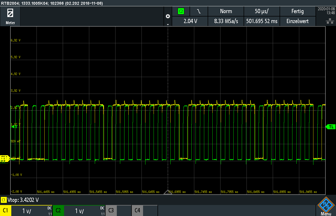

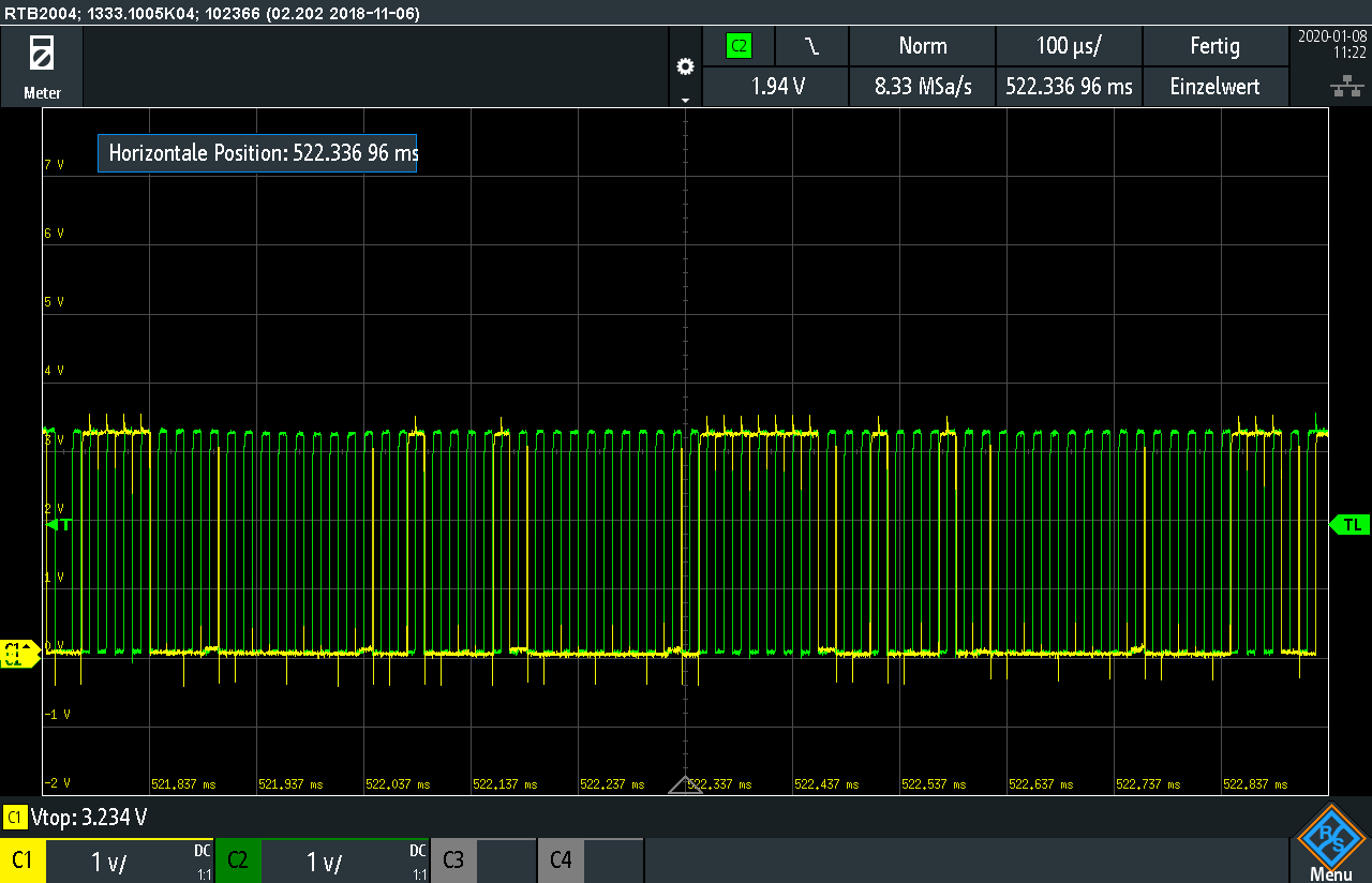

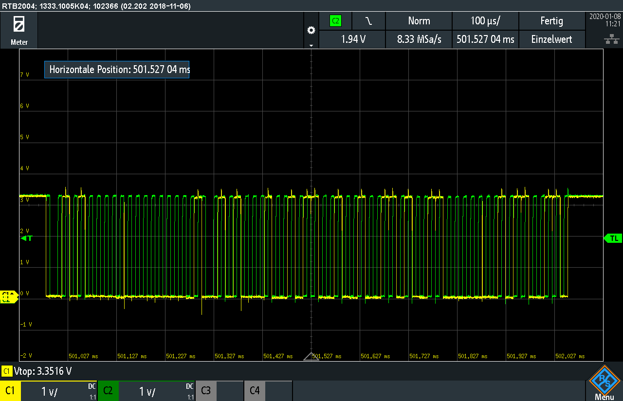

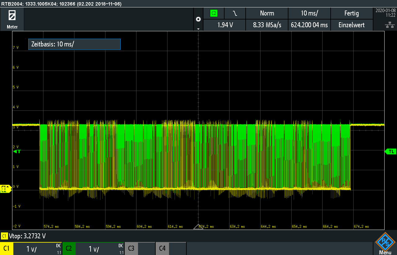

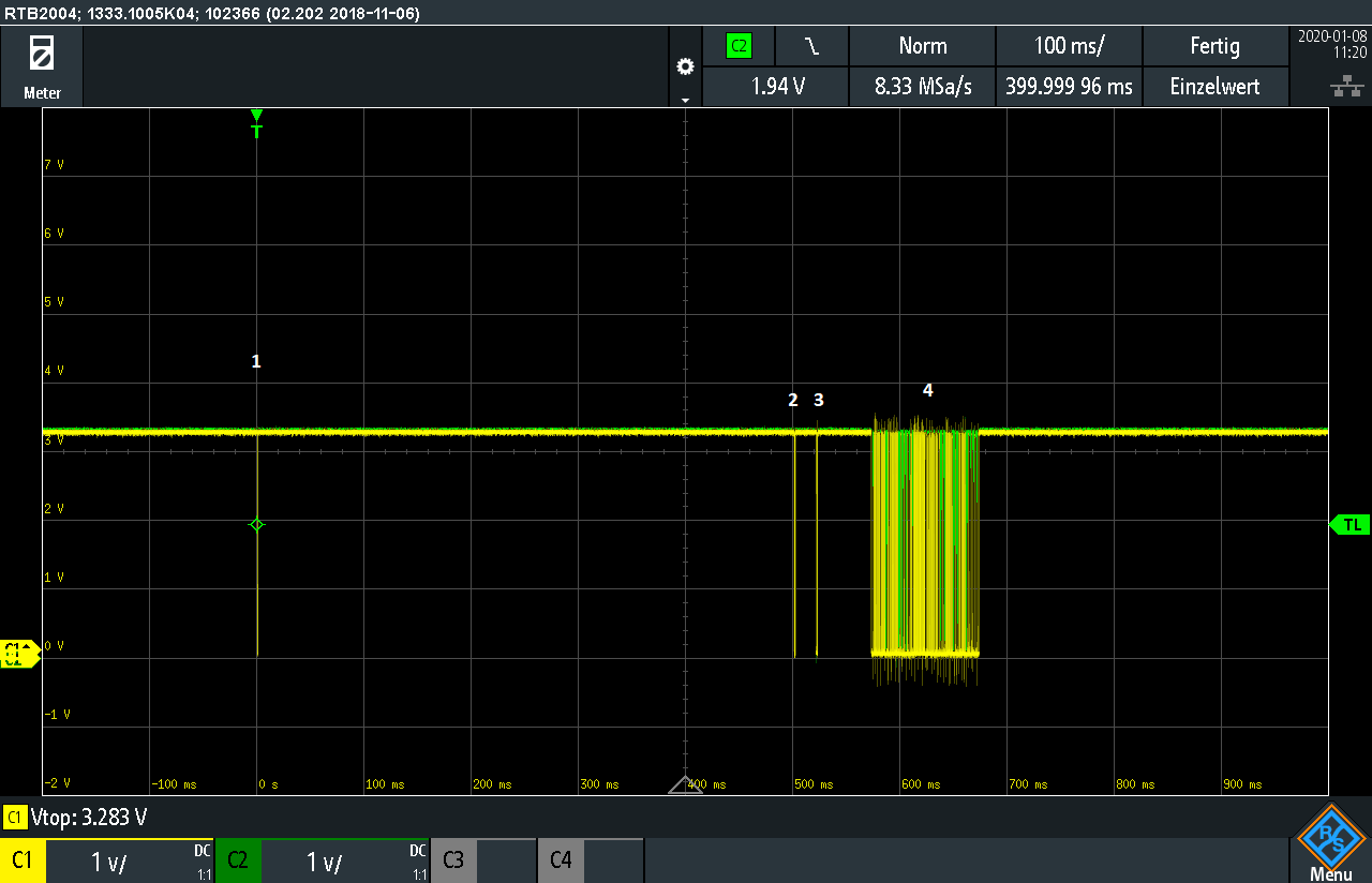

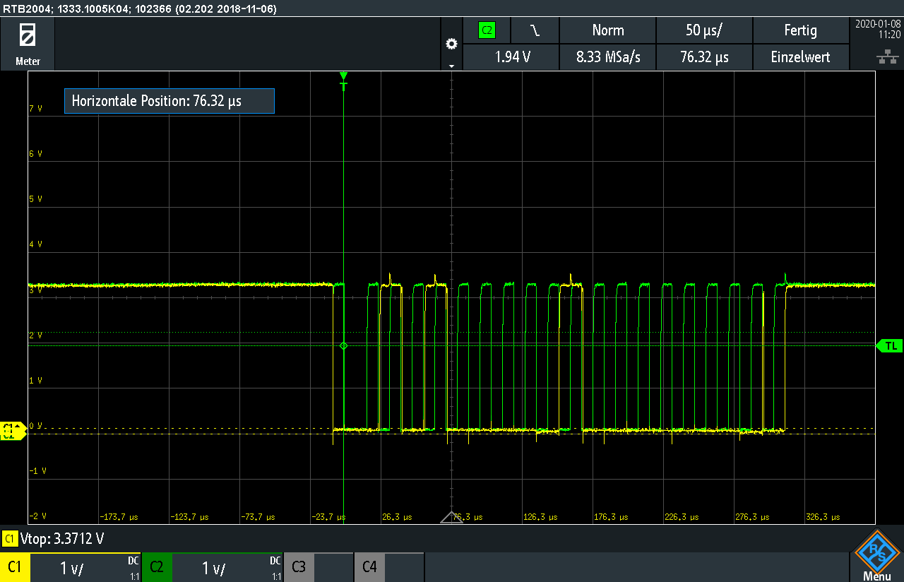

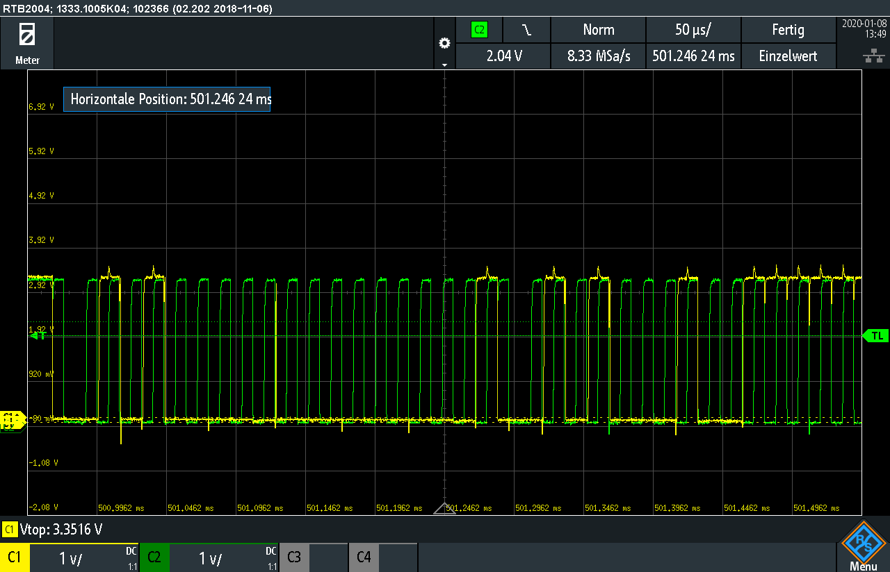

Gast #6099208
So ich hab mal einen gesamten Ablauf von HYT939.py aufgenommen so
richtig schlau wird ich da jetzt nicht draus aber ich hätte zumindest
ein etwas saubereres Signal erwartet.
Grün ist SCL und Gelb ist SDA. In gesamt.png hab ich mit nummern die
Ereignisse beschriftet und dann entsprechend die Detailbilder
angehangen.
Wie ist das Signal zu bewerten? Ist das Erstemal, dass ich sowas sehe.
Gruß Thomas
Moderator (Firma: Titel) Persönliche Seite #6099285
Die Signalqualität sieht brauchbar aus, hinreichend steile Flanken und
keine relevanten Überschwinger. Der Bus wird offenbar mit 62kHz
getaktet, das ist langsam genug.
Ist das Kabel bei der Messung wie bisher 1m lang?
Und wie sieht das Signal aus, wenn der Fehler auftritt?
> In gesamt.png hab ich mit nummern die Ereignisse beschriftet und dann
> entsprechend die Detailbilder angehangen.
1 =  bus.write_byte(0x28, 0x80)
2 =  data = bus.read_i2c_block_data(0x28, 0x00, 4)
> aber ich hätte zumindest ein etwas saubereres Signal erwartet.
Mich wundert eher die große Menge an Daten, die da bei 4 unterwegs sind.
Was hängt denn sonst noch an dem I²C-Bus?

Hab ich auch erst nicht verstanden (Brett vorm Kopf) Es ist noch ein
0,96" Oled Display dran, auf dem die Daten angezeigt werden.
Im Anhang die Daten wenn der Fehler auftritt man sieht gut, dass 127,
255,255,253 übertragen wird.
