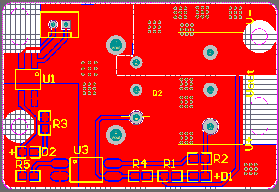

von Rudolph R. (rudolph)
Ich bin gerade noch über die Daten vom CR-10 gestolpert.
Was OpenSource angeht versagt Creality zwar auf breiter Front, aber wenn
es schon keinen Schaltplan gibt, dann kann man wenigstens mal einen
Screenshot von dem Layout machen, in dem Fall ist das einfach genug.
Die haben im Grunde genommen die Schaltung aus dem Link den ich gepostet
habe.
Nur gehen die noch einen Schritt weiter und hängen mit U1 noch einen
Brückengleichrichter vor den Optokoppler.
D2+R3 sind noch mal eine LED am Eingang.
R5 ist der Vorwiderstand für die LED im Optokoppler und hat hier 10k.
Der Optokoppler U3 ist ein PC817.
Der FET Q2 ist ein IRF3205, nach BOM ein HA210N10.
Edit: Die Forums Software macht schon seltsame Sachen mit .png
Dateien...

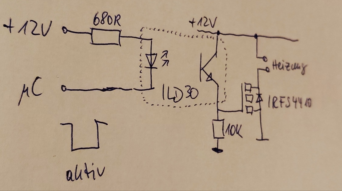

von Jonas (Gast)
Ich kriege es einfach nicht gebacken die Schaltung richtig zum Laufen zu
kriegen. Es bleibt immer dabei, dass die Heizung sofort mit Spannung
versorgt wird, auch wenn die Diode im Optokoppler garnicht angeschlossen
ist. Anbei mein Schaltplan. Hat noch jemand nen Tipp was ich falsch
mache? Oder liegts an den Komponenten?!
Am Gate des Mosfets liegen komischerweise immer 4.5V an, egal ob der
Optokoppler angesteuert wird oder nicht. Das ist bestimmt Teil des
Problems, aber wo kommen die 4.5V her?
von Achim S. (Gast)
Jonas schrieb:
> egal ob der
Dein Optokoppler ist immer angesteuert. Ob am µC-Ausgang 0V anliegen
oder 5V macht bezogen auf die 12V, mit denen du den Optokoppler
versorgst, nur einen geringen Unterschied. Der Optokoppler ist immer an.
4,5V ist tatsächlich komisch. Denn eigentlich müsste dort immer eine
höhere Spannung anliegen. Da hast du wohl entweder einen Fehler in
deinem Aufbau, oder dein Optokoppler ist kaputt, oder dein (unbekannter)
µC begrenzt Strom auf einen sehr kleinen Wert.
von Jonas (Gast)
Die Beschriftung uC ist etwas unglücklich.
Eigentlich ist es ein uC hinter dem noch ein N Mosfet geschaltet ist,
welches 12V auf Masse zieht wenn der Ausgang aktiv wird.
Im Inaktiv-Zustand sind ca 0.5V an der Diode des OK, im Aktiv-Zustand
12V vorm Widerstand und 1.2V an der Diode des OK.
In beiden Fällen bleiben aber die 4.5V am Emitter, und die reichen um
das Mosfet zu schalten.
Werde also den OK mal tauschen und schauen obs dann besser wird. Was
anderes fällt mir zumindest nicht ein.

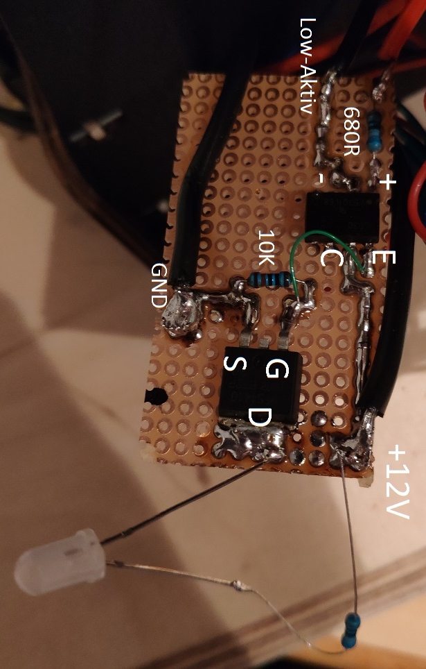

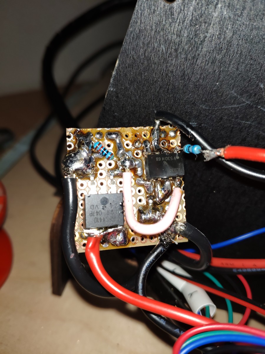

von Jonas (Gast)
Das darf man eigentlich keinem zeigen, hab da schon ordentlich dran
rumgebraten. Die Finalversion wird dann nochmal schick gemacht.
Aber ich bin mal nicht so.
Oben rechts Ansteuerung Optokoppler, rosa Leitung zum Gate des Mosfet.
Rot unten Heizung, Schwarz unten rechts +12V.
Oben links Gnd mit dem 10k R.
Die Heizung zieht ca 10A. Hab hier noch nen Kühlkörper für den Mosfet
liegen, dachte aber aufgrund des kleinen RDSon dass der das auch ne
Weile so überlebt.

von Manfred (Gast)
Richtig, das ist peinlich.
> Weile so überlebt
10 Ampere bei 10 Milliohm gibt ein Watt, damit würde der IRFS4410 in
freier Luft etwa 85°C erreichen.
Messen ist Macht - ermittele, ob der wirklich sauber aufgesteuert wird,
U(DS) messen.

So hab die Schaltung neu aufgebaut und angeschlossen.
Auch ohne Ansteuerung des Optokopplers ist der Mosfet wieder Daueraktiv.
Am Gate liegen 12V an, obwohl der Optokoppler aus ist.
Die CE-Strecke des Optokopplers messe ich mit 380 Ohm, was mir irgendwie
verdächtig vorkommt. Dort sind 0,5V im Betrieb.
Vom Optokoppler Emitter zum Gate habe ich keinen Vorwiderstand, muss da
einer rein?
Optokoppler defekt?
Die Vds liegt bei 0V, Mosfet ist also voll durchgeschaltet.

von Jonas (Gast)
Ich frag mich echt wie das passieren konnte aber der Optokoppler ist
explodiert.
von Martin S. (sirnails)
Naja halt Kurzschluss und niederohmige Quelle.
> explodiert.
Vielleicht sind deine hier
https://www.mikrocontroller.net/attachment/442726/IMG_20200121_202800.jpg
eingezeichneten 10kΩ nur 10Ω oder 100Ω?
Die Schaltung so aufgebaut wie gezeichnet wird funktionieren.
Dass der mit µC gekennzeichnete Anschluss nicht direkt auf einen solchen
geht, sondern über einen Transistor, hast du ja schon bestätigt.
Wozu benötigst du überhaupt einen Optokoppler? Muss das galvanisch
getrennt sein?
Für eine solche Anwendung würde ich einen intelligenten Highsideswitch
BTS-irgendwas einsetzen. Gerade bei den größeren Strömen bieten die noch
einen zusätzlichen Schutz, z.B. bei einem Kurzschluss, und sind direkt
über einen µC ansteuerbar.
Ich hab die Schaltung mit den alten Widerständen nochmal neu aufgebaut
(die waren korrekt und heile) und damit funktioniert es jetzt zumindest
mit einer LED und 12V sehr gut. Das 24V Heizbett schließe ich heute
Abend mal an und dann werde ich prüfen wie heiß der Mosfet mit 24V und
6A wird.
Dafür musste ich noch einen Spannungsteiler vor das Gate des Mosfets
schalten, weil das Gate nur +/-20V verträgt.
