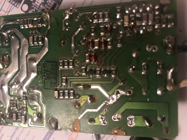

Ich habe mir gestern das defekte Siedle 711-01 nochmal angesehen. Es
ließ sich doch öffnen und war nicht verschweißt. Die Primärsicherung ist
durch, da zwei Dioden des Gleichrichters die Grätche gemacht haben. Die
Hochvoltkondensatoren sahen auch nicht mehr gut aus. Das dürfte für 5-6
Euro auch zu reparieren sein. Die Siedle NT sind hochwertig aufgebaut -
könnte sich vielleicht auch lohnen.
Falls es interessiert, hier die Teile:
- 4x Diode 1N4006
- 1x Picofuse 2A Träge
- 1x Elko 400V, 47uF, 16x25mm
- 1x Elko 400V, 1uF, 6,5x12mm
Danke für die Hilfe und den Tipp mit den zwei Meanwell, ich sollte nun
klarkommen. Entweder Meanwell, HP oder reparieren. Letzteres wäre
natürlich nachhaltiger....
#6100361
> - 4x Diode 1N4006
Von den Teilen her dürfte das also ein Schaltnetzteil und kein
klassisches Trafonetzteil sein.
Wenn da die Dioden durch sind, dann ist es nicht unwahrscheinlich daß
die nur ein Folgefehler sind und das eigentliche Problem ein
durchlegierter Transistor ist.
Ich schlage also vor die Dioden auszulöten und dann mit dem
Durchgangsprüfer den Transistor durchzumessen.
OP #6101445
Ja, es ist ein Schaltnetzteil.
Den Transistor habe ich mir gestern noch angeschaut (Danke für den
Hinweis). Es ist ein N-Channel Mosfet 2SK 2996 von Toschiba. Zwischen
allen Ausgängen habe ich einen Widerstand im Megaohm-Bereich. Zwischen
S-D ist eine Forward Spannung um 0,5V messbar. Sieht soweit gut aus
denke ich.
Die Hochvoltstrecke über Filter, Gleichrichter, Glättung und Transistor
ist also soweit abgegrast.

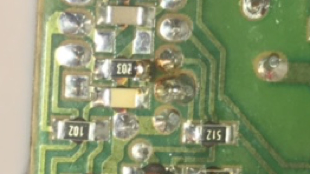

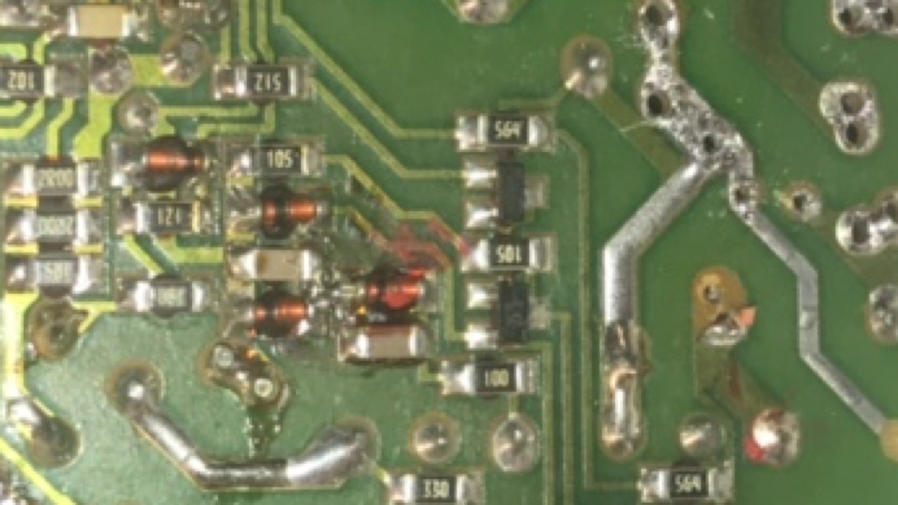

Ich habe mir aber aber die Steuerungselektronik für den Transistor noch
mal mit der Handylupe genauer angesehen und Bilder angefügt. Scheinbar
hat es dort eine von vier Schottky-Diode (SMD) zerlegt.
Habe ich ohne Schaltplan mit vertretbarem Aufwand überhaupt eine Chance
herauszufinden, um was für eine Diode es sich genau handelt?
(Firma: matzetronics) #6101748
Vermutlich nicht, dabei ist die Diode noch das geringste Problem. Aber
da sind auch Leiterbahnen runtergerissen und die Lötstellen sehen nicht
so aus, als ob du das schon öfter gemacht hast.
Mein Vorschlag wäre, in das Gehäuse ein neues Netzteil einzubauen. Denn
die Reparatur eines Schaltnetzteils ist wirklich nichts für Anfänger.
Dieses Netzteil soll ja dann wieder viele Jahre im Dauerlauf zubringen.
Warum sollen das Schottky Dioden sein?
OP #6101774
Ich hatte gedacht bei diesen Minimelf Gehäusen handelt es sich um
Schottky. Habe auch gesehen, dass es alles mögliche sein kann.
Von daher dürfte an dieser Stelle das Ende erreicht sein.
