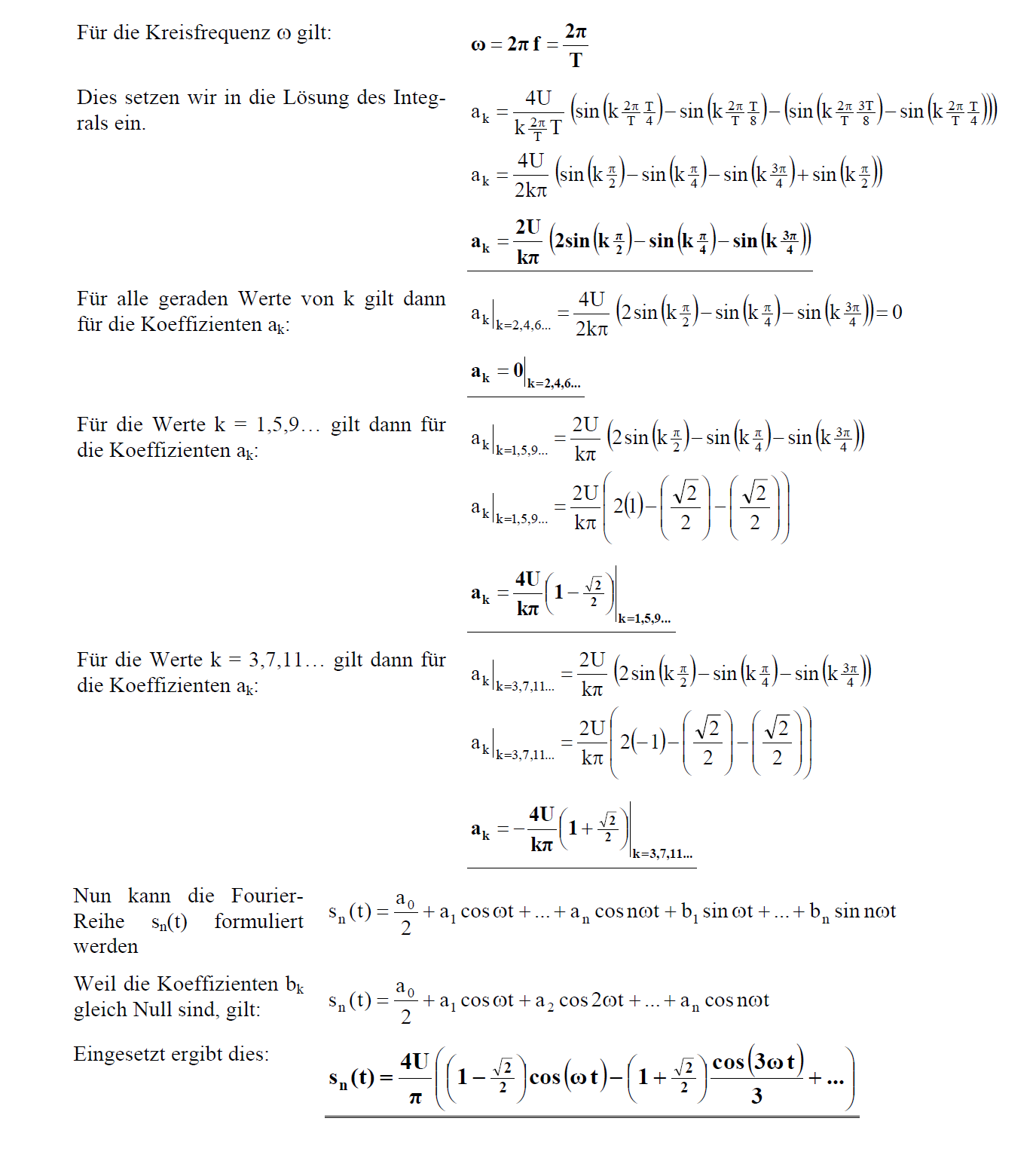

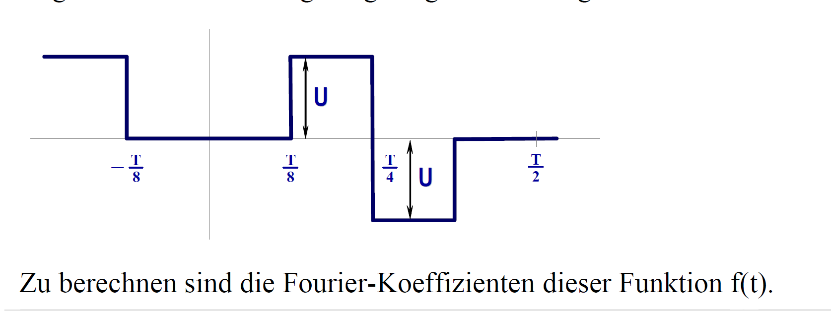

Gegeben ist die Signalform aus dem 1. Bild. Nun sollen die
Fourier-Koeffizienten ermittelt werden. Soweit so gut meine Lösung ist
im 2. Bild ersichtlich.

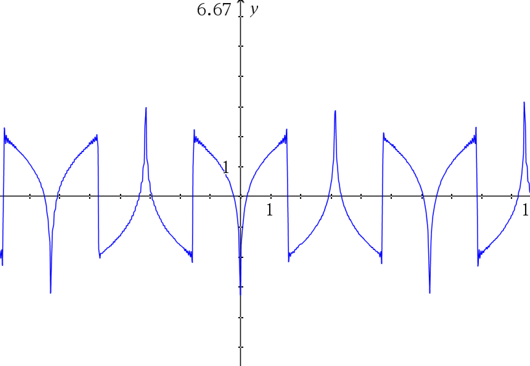

Nun habe ich dies im TR zeichnen lassen und bekomme so gar nicht was ich
sollte, was auch im 3. Bild zu sehen ist.
Kann mir jemand bestätigen, das mein Resultat stimmt bzw. hat eine Idee
wo der Fehler liegen könnte?

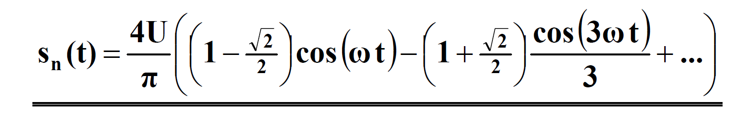

Einfache Ueberlegung:
Ein cos(omega t) - cos(3 omega t) hat keine Spitzen wie dein Plot.
Ueberpruefe mal was der arme Kerl da plotten sollte...
Das Problem fängt schon damit an, dass durch das Bild die gegebene
Funktion nicht eindeutig definiert ist. Für eine Fourier-Reihe benötigt
es ein Intervall [a,b] und eine Funktion
Die Fourier-Koeffizienten sind dann
Solange nicht Klarheit über a, b und f besteht, kann man die
Fourier-Koeffizienten auch nicht explizit berechnen.

>> Von wo bis wo im Diagramm soll denn überhaupt die Periode gehen?
> Von 0-T
Die Funktion ist aber nur von 0 bis T/2 aufgemalt, wenn man davon
ausgeht, dass bei dem Strich Null ist. Den Koeffizienten a_k rechnest Du
auch nur über das Intervall [0,T/2]. Und zu der Symmetrie und dem daraus
gezogenen Schluss b_k = 0 würde ich mir auch nochmal Gedanken machen.
Es besteht nach wie vor keine Eindeutigkeit über die Funktion und ihren
Definitionsbereich.

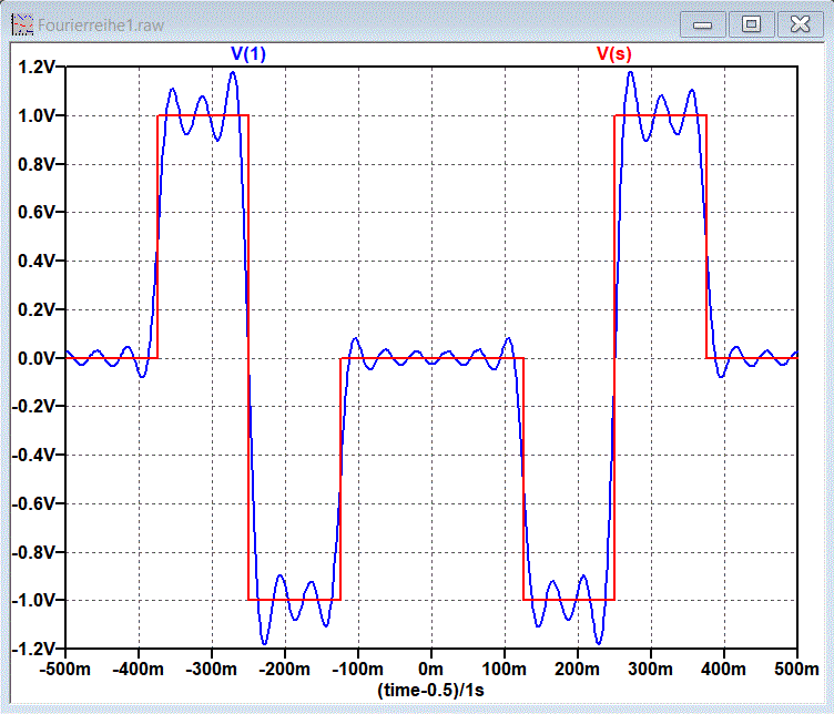

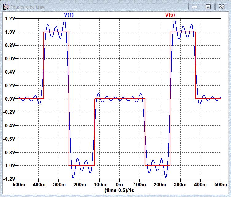

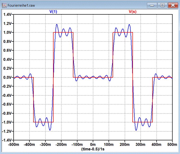

Ich habe mal deine Ergebnisse genauer angeschaut.
Auf der 1. Seite muss in der untersten Formel
a) der Vorfaktor 2 und nicht 4/pi sein.
b) der letzte Term -sin(kwT/4) muss ein + Vorzeichen haben - Tippfehler.
Dein Versuch die Formel für die Koeffizientene auf der 2. Seite zu
vereinfachen ging irgendwie daneben. Das kann jedem mal passieren.

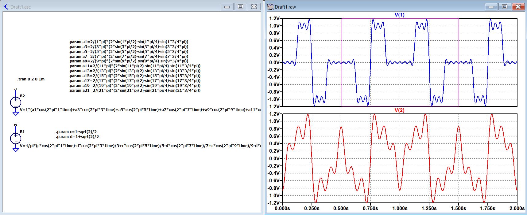

Im Anhang die Simulation.
Koeffizienten der Fourierreihe: blaue Kurve im Plot
Die lila-Kurve zeigt die Periode zentriert um die Zeit 1.
ak=2*(2*sin(k*pi/2)-sin(k*pi/4)-sin(k*3/4*pi))
Die rote Kurve ist die mit dem Fehler von Seite 2 deiner Berechnung.
Im Anhang die Dateien für LTspiceXVII.

Nachdem nun das Signal bekannt ist: In der Tat ist b_k = 0 für alle k.
Ebenso ist offensichtlich a_0 = 0. Für die a_k kann ich Deine Rechnung
bis zum Ergebnis
und a_k = 0 für k gerade nachvollziehen. Die Probe von Helmut, dass das
die richtige Reihenentwicklung für die Funktion liefert, bestätigt das
auch.
Welcher? soweit ich sehe ist auf der ersten Seite alles richtig.
Sollte m.E. auch richtig sein, und liefert das von Dir bestätigte
Ergebnis.

Klammern beachten. Dieser Teil sollte so stimmen.
Die Klammer wird auf der 2. Seite aufgelöst und dabei wechselt das
Vorzeichen.

Selbst bei großzügiger Interpretation des gezeigten Funktionsverlaufs
ist der Bereich von 0.53T bis 0.75T undefiniert, sofern man eine
Periodendauer T annimmt.
