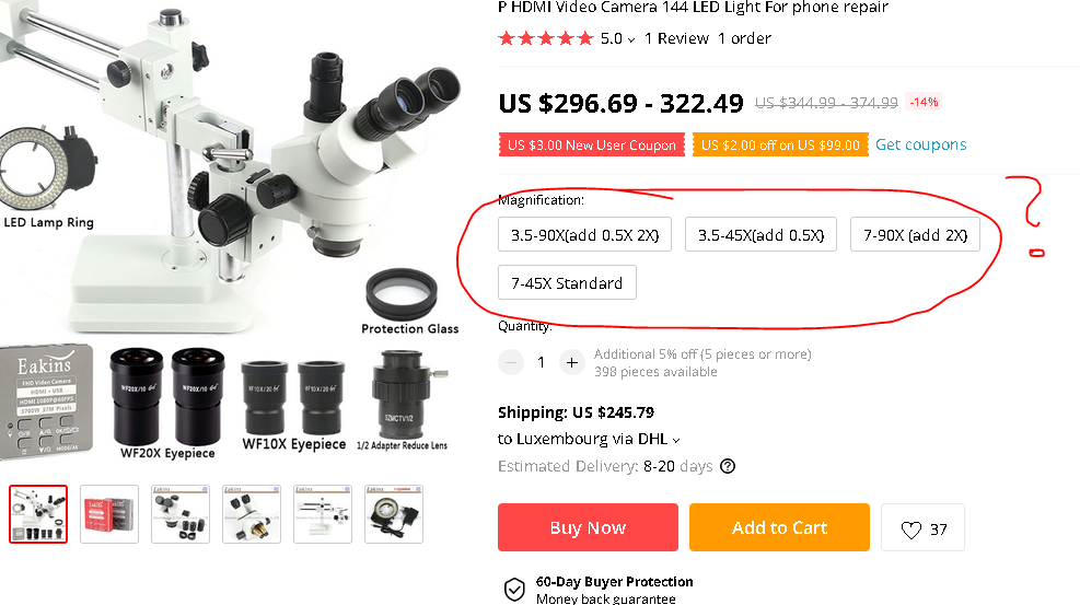

mochte beim Chinamann ein Stereomikroskop erwerben.
Ich verstehe dort die Bezeichnungen / Deklaration der Vergrößerung nicht
ganz.  Bild Anhang.
Was bedeutet zum Beispiel:  3.5-90X(add 0.5X 2X)
https://www.aliexpress.com/item/32954735880.html?spm=a2g0o.detail.1000023.15.11582c4ef2Ssee
Roger
Moderator Persönliche Seite
Alles bisschen konfus.
Sieht so aus, als würde das Objektiv 0,7 bis 4,5fach vergrößern, und das
Gerät dann mit den standardmäßig mitgelieferten 10fach-Okularen 7 bis
45fach vergrößern.
Nun kannst du also Option noch 20fach-Okulare erwerben (dann bist du bei
14 bis 90facher Vergrößerung), und/oder eine 0,5fach-Vorsatzlinse (dann
bist du bei 3,5 bis 22facher Vergrößerung, wobei ich nicht weiß, ob die
Vorsatzlinse den Arbeitsabstand vergrößern hilft).
Für übliche Lötarbeiten sollte die Grundausstattung vollauf genügen,
sofern der Arbeitsabstand ausreichend ist.
Mit Vorsatzlinse (Barlow) wird der Arbeitsabstand größer. Ich empfehle
0,5x, damit größerer Abstand für z.B. Heißluft gegeben ist.
Eine kleinste Vergrößerung vom 7x (ohne Barlow) wäre mir zu stark. 3x
finde ich optimal.

Sowohl zu Hause als auch in der Firma haben wir eins, was bei 7fach
anfängt. Kann sein, dass man mit noch weniger Vergrößerung (und größerem
Sichtfeld) gut bedient wäre, aber auch mit dem 7fach geht's brauchbar.
Die Bauteile werden immer kleiner :), für 0201 zoomen wir dann schon mal
ein Stück weiter rein.
90fach braucht man aber tatsächlich für normale Elektronik eher nicht.
Bestimmt nicht. Da ist die Tiefenschärfe nur noch Bruchteile von einem
Millimeter. Und jeder Hauch einer Berührung der anzuschauenden Platine
katapultiert sie aus dem Schärfebereich, auch muss das Stativ dann sehr
stabil sein. Schon die 45x wird man in der Elektronik selten benötigen.
Mir sind die 7x als kleinste Vergrößerung auch etwas zu viel. Ich habe
viel im Bereich 3x-10x gearbeitet (im Büro ...).
Und andererseits sind dann 22x (mit add. 0.5) manchmal zu wenig. Prima
wäre add. 0.7. Wäre dann von ca. 5x ... 31x.
