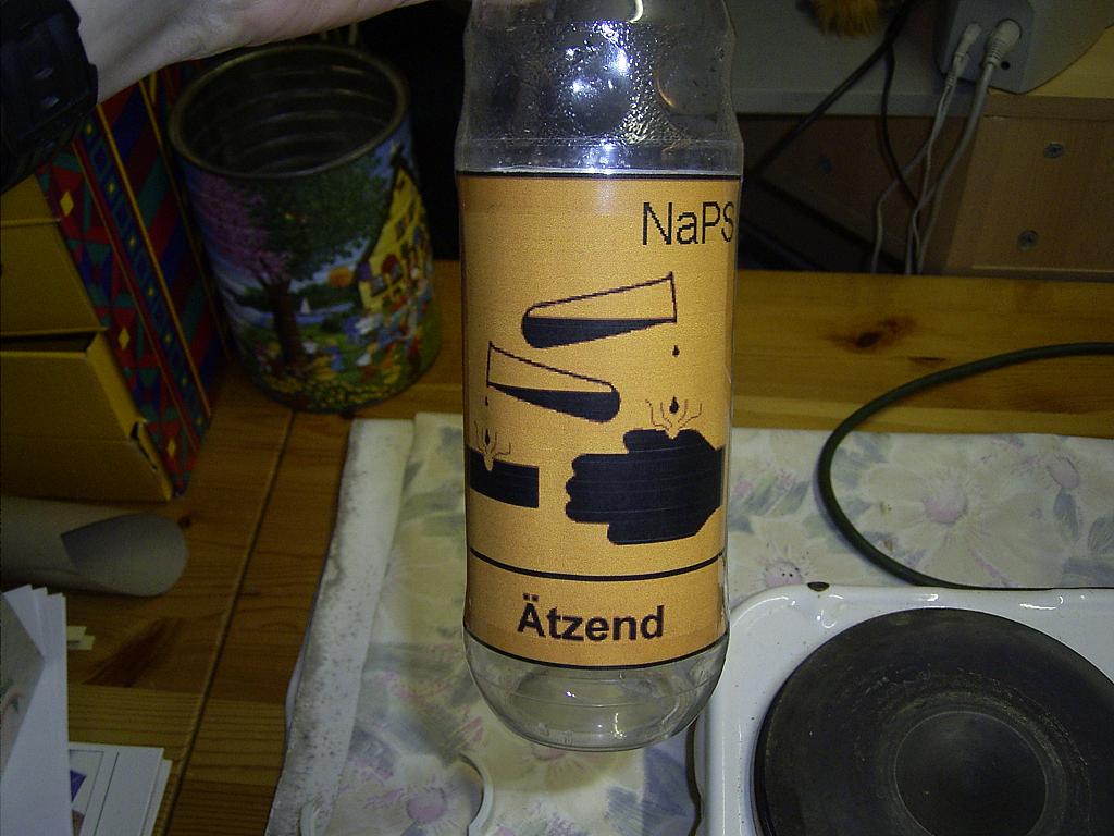

Hallo, ich will jetzt das erste mal mit Natriumpersulfat ätzen. Habe ne Tüte vom Conrad was laut aufgedruckter Anleitung bei ca. 40-50°C in ca. 500ml Wasser gelöst werden soll. Jetzt 2 Fragen: - Enstehen giftige/ätzende/unangenehm riechende Dämpfe??? - Wie messe ich am besten die Temperatur der säure???(Ich habe einen Glasbehälter mit dicken Wänden als Gefäß also scheiden die Folienthermometer für Aquarien aus oder? Allein schon weil die keine 40° schaffen) - Kann ich die Ätzflüssigkeit nach dem Ätzen in eine alte Sprite-Flasche (PET???) füllen??? Wird sie von der Säure angegriffen??? SIE WIRD NATÜRLICH AUSREICHEND GROß MIT EINEM SCHRIFTZUG BESCHRIFTET!!!

würd mich auch interressieren was da ausgast und auch wie viel da ausgast??? also ob es meine 1,5L Flasche bei 500ml Lösung zerreißen kann. Ich denke die Flasche ist ausreichend beschriftet^^(siehe Anhang)

In jedem Fall Sauerstoff und ich würde trotzdem keine 1,5l Flasche nehmen und dicht zuschrauben
