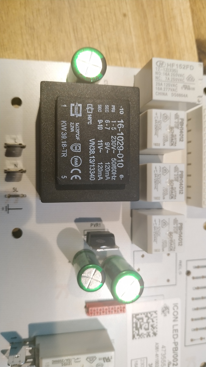

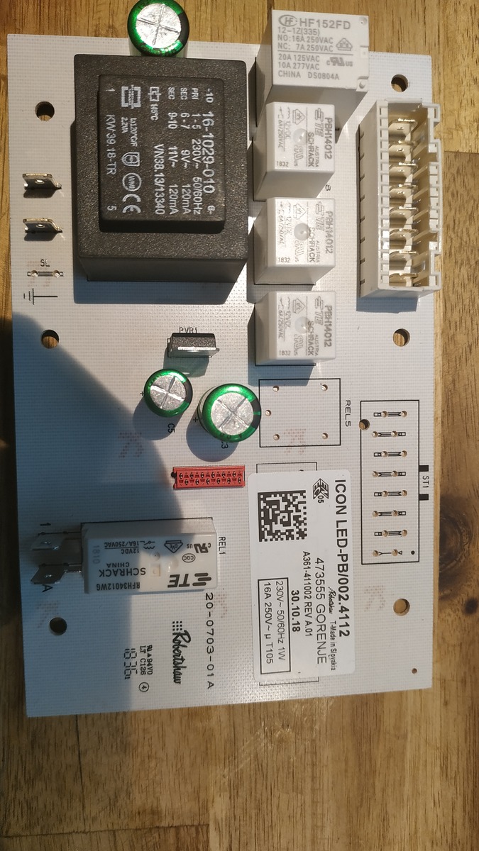

Ich habe jetzt das "Stromversorgungsboard" ausgebaut, und mal im
ausgeschalteten Zustand Kontinuität-Tests gemacht, In den beiden
Sekundärspulen des Trafos bekomme ich einen Widerstand gemessen. Nicht
jedoch in der Primärspule, ist die Wicklung evtl. durchgebrannt?
Wenn es sein muss werde ich natürlich auch unter Spannung das Board
messen.
Gibt es andere Dinge nach denen ich ausschau halten sollte?

von hinz (Gast)
Ganz sicher.
von Einhart P. (einhart)
Die Wicklung nicht unbedingt - aber die Übertemperatursicherung. Kommt
jdoch auf's selbe 'raus => neuer Trafo

von K. S. (the_yrr)
Julian schrieb:
> Nicht
Da die wohl zwischen zwei Phasen angeschlossen war, vermutlich ja.
Zwischen Spule und den zwei grünen Kondensatoren ist so ein Bauteil mit
kleiner Metallfahne (TO220 bauform), was steht da drauf? Das ist zu
99,9% ein Spannungsregler, du könntest Glück haben und nur der Trafo ist
gestorben falls der noch ok ist. (dafür Beschriftung -> Datenblatt ->
hat er die Überspannugn überlebt?)
Die 11V AC vom Trafo werden nur für die Relais da sein, und die 9V AC
gehen nur auf den Spannungsregler soweit ich das sehen kann. Die beiden
4Pin Bauteile auf der Unterseite nahe dem Trafo sind
Brückengleichrichter, die könntest du mit dem Diodentest vom Multimeter
prüfen, werden aber wohl ok sein.

Wo bekomme ich den einen passenden Printtrafo?
von hinz (Gast)
Julian schrieb:
> Neuen Printtrafo einlöten
Im Prinzip ja, aber so eine Sonderlocke wirst du kaum bekommen.
Mit den Spannungen: nur beim Hersteller...
Alternativ kannst du dafür 2 passende Trafos zusammenschalten.

Schau doch mal was die Ersatzplatine kostet.
Die Kostet 100€ und der Neupreis von Backofen und Induktion war nur
350€, das lohnt sich meiner Meinung nach nicht.
von hinz (Gast)
Julian schrieb:
Ja, Ersatzteile sind meist unverschämt teuer.
Aber bevor du da wild bastelst schau doch mal ob nicht ein 2*9V Trafo
mit etwas mehr Nennleistung passt.

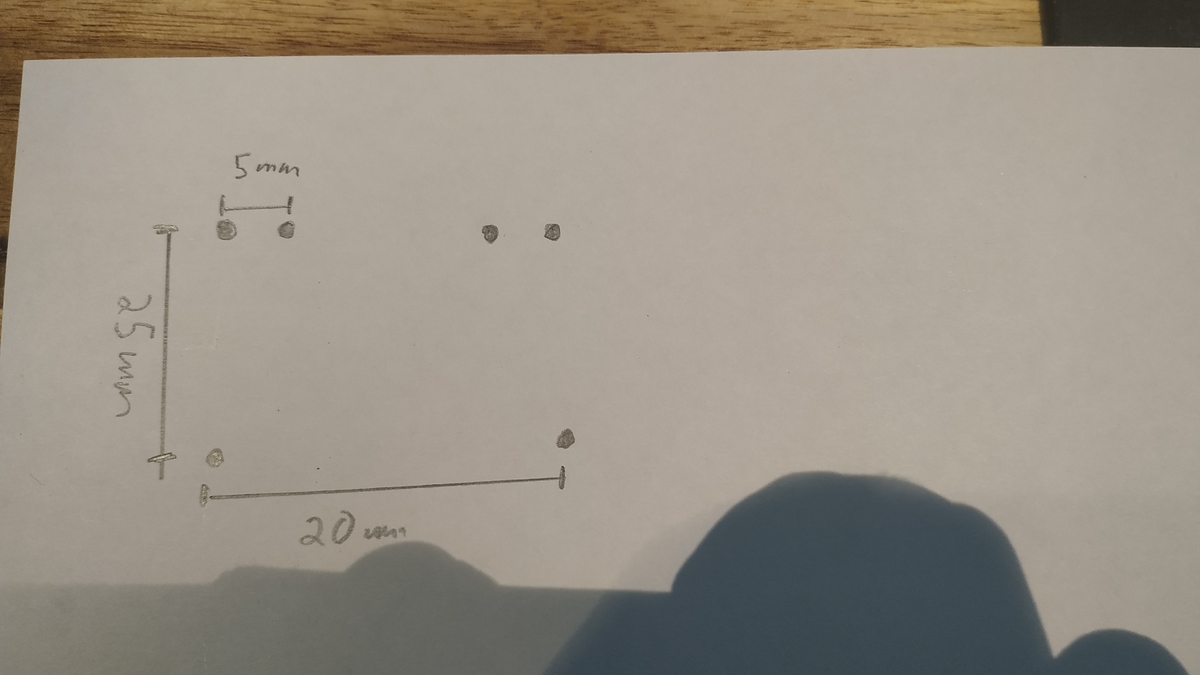

Gibt es eine Norm für die Größe und die Positionen der Pins?
von hinz (Gast)
Nein, du musst schon messen.

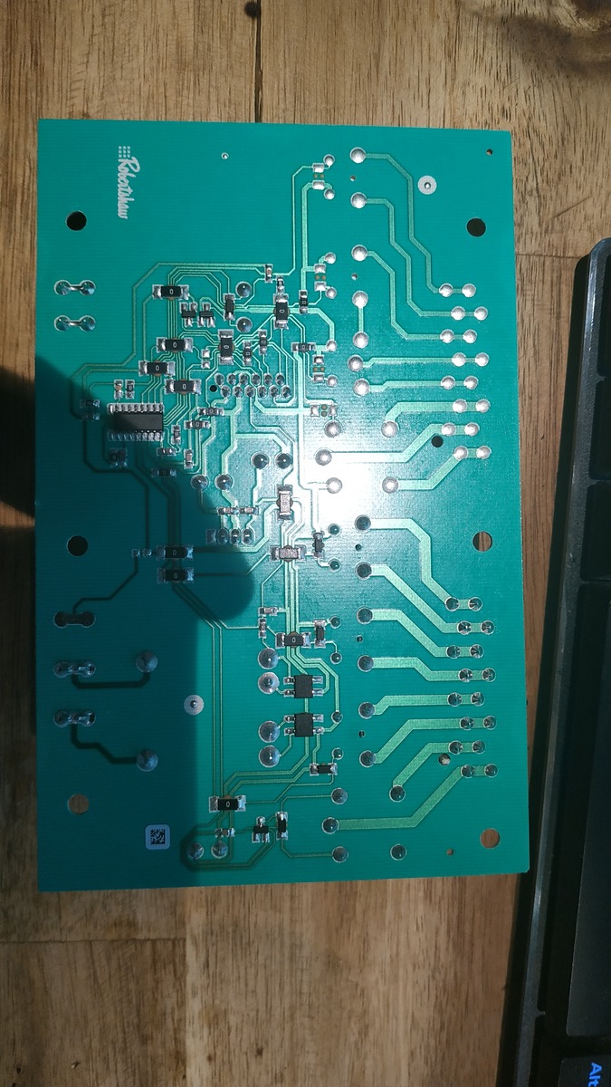

Auf die Platine bekomme ich vermutlich keine anderen eingebaut, auf der
Rückseite des Trafos verlaufen Leiterbahnen.
Ich klebe/befestige nicht-passende Bauteile in so einem Fall gern
kopfueber auf der Platine und schliesse sie mit kurzen, isolierten
Drahtstuecken an. Ob bei der Masse eines Printtrafos Sekundenkleber
reicht, muesste man ausprobieren.
von Joachim B. (jar)
ist doch viel Platz, entweder 2 abgesetzte Trafos auf Lochraster, evtl.
passen die auch nebeneinander auf Lochraster verschaltet hochgesetzt auf
die Originalplatine.

von Julian (Gast)
Das da
> evtl.
Das wäre mein Gedanke gewesen. Spricht etwas dagegen? Bzw. gibt es
Besonderheiten bei 2 Trafos in einem? Habe mit Wechselspannung kaum
Ahnung

von hinz (Gast)
Harald W. schrieb:
> 3W sollten reichen.
Nein, beachte die Temperaturklasse!
von hinz (Gast)
Julian schrieb:
> aber das würde sich nur lohnen wenn
> ich einen passenden Trafo finde, der in die Löcher passt,
Immer noch nicht gemessen?

von Julian (Gast)
Hier die Skizze für den Trafo, der Trafo selber ist 40x35mm
von hinz (Gast)
https://www.reichelt.de/printtrafo-4-8-va-2x-9-v-2x-266-ma-rm-25-mm-421-18-2-p2468.html?
Den Elko direkt neben dem Trafo wird man etwas versetzen müssem, bestell
dir einen mit. Und wegen der fehlenden Temperatursicherung bestell dir
noch eine zu reinbasteln mit.
https://www.reichelt.de/kleinstsicherungseinsaetze-traege-100-ma-sch-346705-p242352.html?
