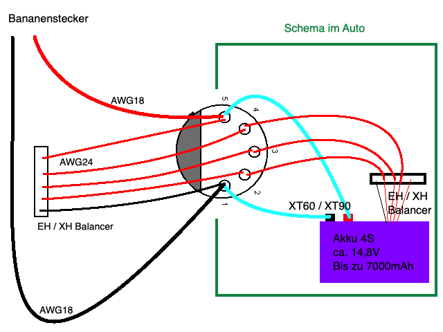

Hallo Zusammen,
ich hab mehrere Elektrokinderautos auf Lipos/LiFePo4 umgerüstet.
Nun habe ich aber immer das Problem das ich die Akkus zum laden
entfernen muss.
Daher habe ich mir gedacht ich schraube eine XLR-5Pin-Buchse an die
Seite als Tankeingang.
Da die äusseren Balancer-Anschlüsse ja mit  + / - identisch sind
(sollten Sie oder?) komm ich dann bei 4S ja mit 5 Pins hin.
Anbei meine geplante Schaltung, sowie gedachtem Anschlusskabel zum
Ladegerät.
Ich wollte von euch wissen ob ich da irgendwelche Denkfehler drin habe
oder ob das so funktionieren kann.
Gruß Daniel

Du solltest darauf achten, dass der Ladestrom die Stromtragfähigkeit der
XLR-Buchse nicht übersteigt. Eine Sicherung ist bei dicken Akkus an und
für sich auch ne feine Sache. Besonders wenn da die lütten Butschis mit
rumspielen.
Ansonsten sollte das so klappen, würd ich mal vorsichtig sagen.
Wobei du die oberste Zelle nicht ganz sauber auf den Balancer bekommst.
Wenn du den Ladestrom klein hältst, und nicht ganz voll lädst... Mal
testen und nachmessen.

Der Ladestrom  wäre 1C also bis zu 7A  bei den meisten Akkus wären das
5A oder 5,5A.
Die Autos sind mit 15A abgesichert.
Daher würde ich auch XLR Buchsen nehmen um keine offenen Kontakte zur
Batterie zu haben. Bei XLR Einbausteckern würden sie mit nem Finger
direkt an die Batterie Kontakte kommen.

Daher auch die XLR die sind verpolungssicher und solide genug um
Missgeschicke beim probieren zu verzeihen.
Da fast alle Akkus 5 bzw 5,5 Ampere  für 1C haben ist 6A als Ladegrenze
über den Stecker gut machbar. (Wenns schneller gehen soll kann der ja
immer noch ausgebaut werden ;-) )
Das abgreifen des PIN 1 und 5 des Balancer-Anschluss über + / - sollte
kein Problem darstellen oder?

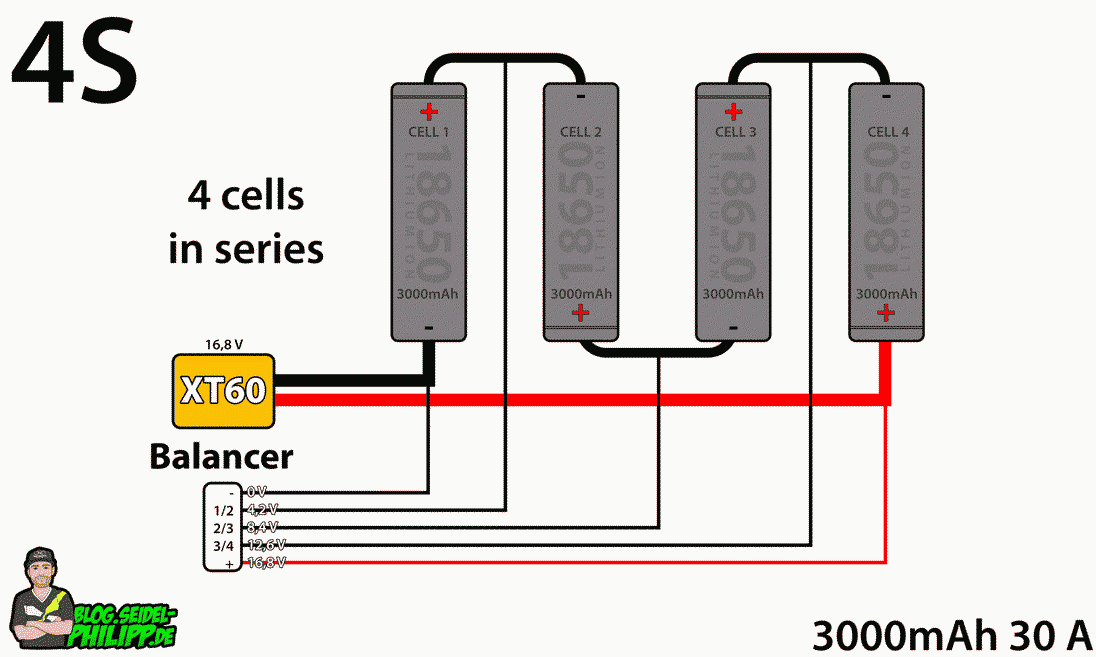

1 Der Balancer zieht idealerweise wenig Ausgleichsstrom, braucht aber
sehr genaue Zellenspannung jeder Zelle .
2 Die Leistungsanschlüsse führen idealerweise sehr viel Strom, dafür ist
die genaue Spannung nicht so sehr interessant.
Mit der Erkenntnis, dass jede Leitung einen Widerstand hat, wird klar
dass 1 und 2 nicht mit denselben Leitungen angeschlossen werden sollten,
wenn Laden und Balancieren gleichzeitig geschehen soll. Soll es ja auch.
Für den Balancer würde die oberste und die unterste Zellenspannung beim
Laden als zu groß erscheinen. Der Balancer versucht deshalb dort Strom
zu verbraten. Das führt dazu, dass die Zellen in der Mitte zunächst zu
stark geladen werden, um später beim Idlen des Laders durch den Balancer
wieder runter gezogen zu werden.
Also, eigene Leitung für den Balancer.
