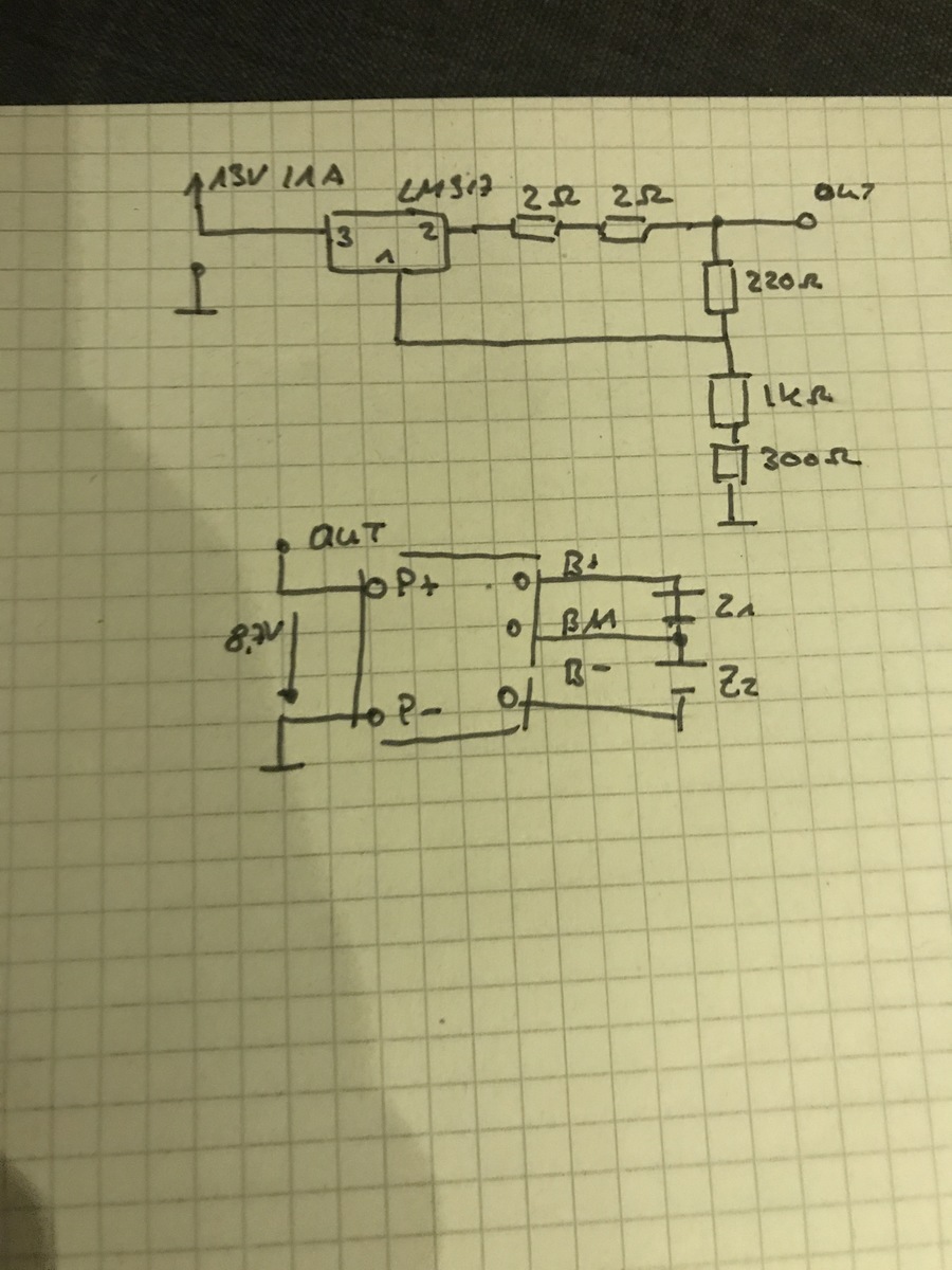

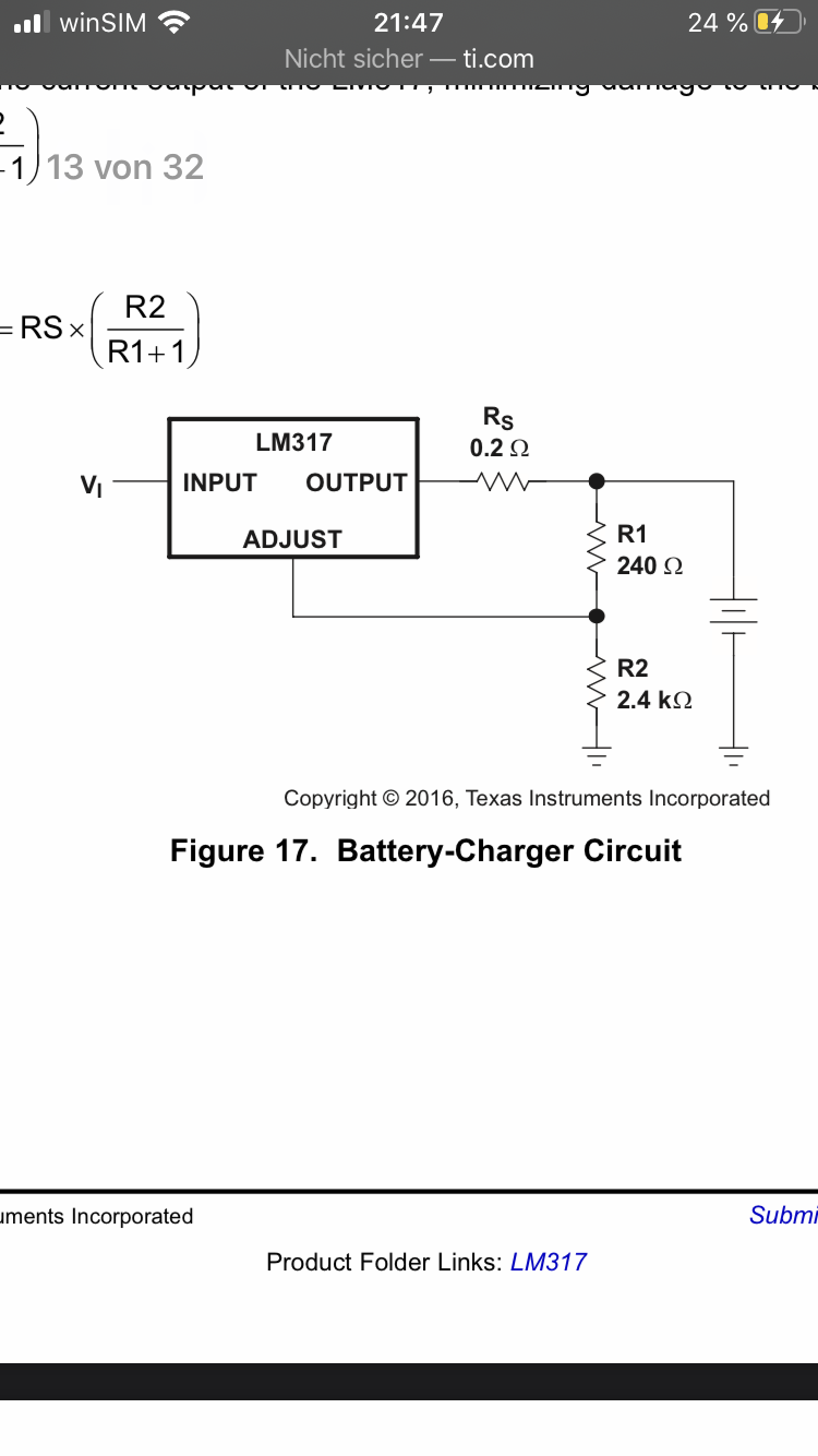

Ich habe eine ladeschaltung mit dem LM317 wie im Datenblatt beschrieben.
Aufgebaut als Rs 2x 2 Ohm Widerstände für einen Strom von 0,25A R1 ist
ein 220 Ohm Widerstand und R2 besteht aus einen 1k und 300ohm
Widerstand. Masse und der In von LM317 werden mit 13V 1A aus einem
labornetzteil versorgt.
Zu dem kommt so ein China BMS für 2S Akkus am Out von LM317 und an der
Netzteil Masse. Schließe ich nun den Akku an bekomme ich statt fett
erwarteten 250mA nur 20mA. Spannung im Leerlauf am Ausgang des LM liegt
wie erwartet bei 8.7V.
Schonmal danke für eure Antworten
Ja, das macht die Schaltung.
Vollen Strom gibt es nur so lange die Akkuspannung (mehr als)
1.2V unter der Maximalspannung liegt.
Ist halt einfach Scheisse.

Zum einen wäre es schön leider ist es gar nicht so einfach einen 2S
Lader zu bekommen welcher auch lötbar ist (smd wäre nicht das Problem).
Das 2. ist auch wenn er ungenau ist für das laden wäre er jedoch
ausreichend, da mit weniger als 0,3C geladen werden soll.
Richtig ohne Masse wird er zu Strombegrenzung.
Das BMS Schaltet automatisch bei 4.24 V je Zelle ab. Zu dem balanced er
beide Zellen. Das einzige was ich machen muss ist Strom auf ca 0.3C zu
begrenzen (+/- 0.1C) und die Spannung zwischen 8,6-9,0 zu halten.
Gast #6100019
Ok dann wären ja R1 und R2 ja gleich wie jetzt auch.
Wie muss ich den R3 berechnen?
müsste ja irgendwas mit 0,7V und den Strom von 250-300mA sein oder?
Fällt dann nicht die ganze Leistung als Hitze am NPN ab? Sprich die
Quelle wird weiter voll belastet?
R3 * 250mA = 0.7V, umstellen und man bekommt ca. 2.8 Ohm
ist aber stark abhängig von der Basis Emitter Spannung des Transistors
(vorher nachmesssen) und damit auch der Temperatur. für so ca. ungefähr
250mA reichts aber.
Der NPN beginnt zu leiten -> Spannung an Adj des LM317 sinkt ->
Ausgangsspannung folgt. Steht aber auch so im Datenblatt.
Über Kollektor-Emitter fließt sowieso nur ein geringer Strom. Wenn über
R3 mehr als 0.7V anliegen würde ein großer Strom über Basis-Emitter
fließen, aber dadurch regelt der LM317 auch sofort runter sodass auch
dort kaum Strom fließt. Sonst stell konkretere Fragen.
