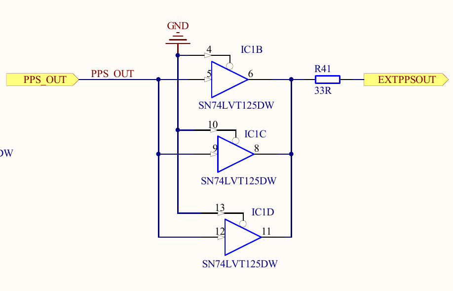

Servus,
ich habe folgendes in einem seriösen Schaltplan gefunden und wollte
wissen warum man die Bus Buffer parallel schaltet und ob das so Usus
ist?
Danke.
PS: Schaltplan-Quelle kann ich euch später verraten.
von Bürovorsteher (Gast)
1. Erhöhung des Ausgangsstromes
2. Ja, das ist nicht unüblich
3. Es funktioniert sogar
von Guest (Gast)
Sollten aber möglichst 3 Buffer in einem IC sein, sprich auf einem
Wafer. Dadurch haben sie annähernd das gleiche propagation delay.
Ansonsten kann es zu ungewollten Querströmen beim umschalten kommen.
von Apollo M. (Firma: @home) (majortom)
Guest schrieb:
> sprich auf einem
> Wafer
wafer? wohl besser die!
das szenario "ungewollten Querströmen" sehe ich nicht?!
gleiches delay wäre nur thema, wenn ein fan-out gefordert ist der die
drei treiber jederzeit braucht oder die geforderte signal anstiegzeit
bzgl. der lastcapazität die drei stromtreiber fordert.
Primasens schrieb:
> ob das so Usus
> ist?
usus - näh, aber normal!
die gründe warum man das macht sind einige mehr als hier angedeutet.
wichtiger wäre aber noch zu verstehen warum da noch 33R am ausgang
hängen!?
mt
von Egon D. (Gast)
> gefunden [...]
Stark suboptimale (für die Schweiz: schwachsinnige)
Lösung.
Man hätte auch zu jeden Gatterausgang einen Widerstand
mit 100 Ohm in Reihe schalten und die Zweige HINTER
dem Widerstand verbinden können. Das vermeidet alle
Probleme mit Querströmen, ist aber -- horribile dictu --
1 ct teurer...

von Primasens (Gast)
> hängen!?
Ich denke um auf 50 Ohm zu kommen.
Die Meinungen gehen hier ja scheinbar auseinander.
Der Schaltplan ist vom CERN White Rabbit Projekt.

von Weg mit dem Troll (Gast)
-Man moechte das Gatter nicht im Kurzschlussbetrieb laufen lassen.
-Kurzschlussbetrieb bedeutet langsamer.
-Man moechte 50 Ohm treiben koennen, weil das Kabel eben 50 Ohm hat.
von Tobias P. (hubertus)
Horst schrieb:
> Das parallelschalten von Treibern aus einem IC wird gerne gemacht, weil
> irgendwie immer einer übrig ist und man die BOM klein halten kann.
NEIN. Wenn man sich mal die Signalnamen im Schema anschaut, sieht man,
dass es 1PPS Signale sind. Der Entwickler wollte steile und saubere
Flanken der 1PPS Pulse erwirken, vmtl. weil damit irgendwas getriggert
wird. Um die schönen Flanken zu erzielen, hat er mehrere Buffers
parallel geschaltet, nicht um den DC-Ausgangsstrom zu erhöhen, sondern
um im Umschaltmoment die parasitären Kapazitäten schnell umladen und so
schnelle Flanken erzeugen zu können. Und nicht, weil er lustig war und
ein paar übrig hatte.
Die 33 Ohm sollen eine Zwangsanpassung auf 50 Ohm realisieren;
allerdings für mich auch erstaunlich, dass sowas vom CERN kommt. Besser
wäre es gewesen, jedem Buffer seinen eigenen Seriewiderstand zu
spendieren. Eben wegen der Querströme.

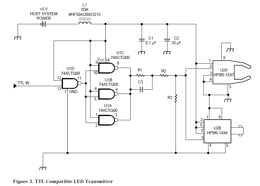

Ich habe auf jeden Fall zigtausend Steuerungen völlig problemlos mit
parallelgeschalteten Treibern ähnlich dem Screenshot am laufen.
Ich habe die obige Schaltung in bisher ca 10.000 Geräteexemplaren
freigesetzt und damit noch nie das geringste Problem gehabt. Anmerkung:
den 74ACTQ gibt es mittlerweile nicht mehr, bei mir sind es
ACT-Exemplare. Diese Schaltung läuft bei mir mit geringen Modifikationen
bei einer Datenrate von 120 Mbit/s.
Die LED wird mit 60 mA getriebenDas ganze ist auf einer MLL4 aufgebaut.
Alles andere ist Bedenkenträgerei bis auf den Umstand, dass die Gatter
nur einem Schaltkreis zugehören sollten.

Horst schrieb:
> Und wo ist dann der Sinn dahinter?
Der Sinn dahinter ist, die Querströme zu vermeiden.
> Ich schalte Gatter parallel um den Ausgangsstrom zu
> erhöhen, begrenze dann aber den Strom auf eine Wert
> kleiner als den eines einzelnen Gatters.
Rechne es nach: Es ist für den Innenwiderstand der
Quelle völlig egal, ob man die Ausgänge ZUERST
parallelschaltet und DANN einen 33 Ohm in Serie
schaltet, oder ob man ZUERST zu jedem der Gatter (!)
einen 100 Ohm in Reihe schaltet und HINTER den
Widerständen zusammenführt.
Der Innenwiderstand ist in jedem Falle Rg/3+33 Ohm.

Es gibt sogar Appnotes vom Hersteller dazu:
http://www.ti.com/lit/an/scla007a/scla007a.pdf
Auf S27 findet man die Empfehlung, die klassischen Gatter parallel zu
schalten für mehr Strom. Im "HCMOS Design Considerations" direkt vom
Hersteller.
Wenn du das unsauber nennen willst, bitteschön. Ich sehe es als unnötig
an, Widerstände zu verwenden, weil der Hersteller die Parallelschaltung
eigens als Möglichkeit aufführt. Ein Hersteller wie TI tut das nur, wenn
es auch möglich ist.
Gilt so jetzt erst mal nur für die genannte Logikfamilie (74HC), andere
darf man selber nachlesen.
Man liest die Literatur, und entscheidet nach Faktenlage. Nicht nach
Hormonspiegel ("Ich bin ein toller Hecht und schalte alles parallel")
oder nach Angst ("Bei einem Kurzschluss gibt es immer gefährliche
Explosionen").

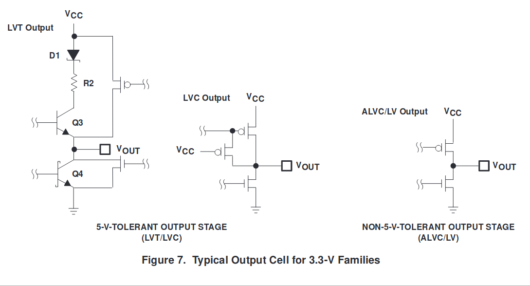

von dudu (Gast)
Texas Instruments (TI), Philips, and a number of other manufacturers
implement output-damping-resistor options in several logic families.
(Quelle: http://www.ti.com/lit/an/scba012a/scba012a.pdf )
Im Bild R2, der den Ausgangsstrom begrenzt. Nutzt man nur die Gatter
eines IC kann von Kurzschluss keine Rede sein.

von Axel S. (a-za-z0-9)
Tobias P. schrieb:
Albern. Niemand hier hat vor dir vom DC Ausgangsstrom gesprochen.
Durch das parallelschalten von Gattern erhöht sich der verfügbare
Ausgangsstrom. Punkt. Wofür der höhere Strom nachher gebraucht wird, ist
doch eine ganz andere Frage und davon vollkommen unabhängig.
Richtig. Anscheinend ist da ein Kabel mit 50Ω Impendanz vorgesehen.
Das parallelschalten von Gattern/Buffern ist vom Hersteller explizit
erlaubt - solange sie im gleichen Package sind. Der Grund für diese
Einschränkung wurde auch schon richtig genannt. Insofern ist das normale
Schaltungspraxis. Von Praktikern halt.
Drei Serienwiderstände vom dreifachen Wert und danach zusammenschalten
hätte man auch machen können. Das würde dann ebenfalls die gewünschten
50Ω Ausgangsimpedanz ergeben. Auf der Kostenseite stünden dann zwei
zusätzliche Widerstände (+ Boardspace + Bestückungskosten). Querströme
sind irrelevant, weil die Gatter laufzeitmäßig gleich sind. Wenn der
Hersteller solche Widerstände für nötig halten würde, dann hätte er es
in die Appnote geschrieben. Hat er aber nicht.
Da wird einfach der von der Technologie abhängige Bahnwiderstand der
implementierten p- und n-Kanal-FET extra angepriesen...
von jemand (Gast)
Apollo M. schrieb:
> das ist mir auch auch zu platt und ist nicht zu verallgemeinern! ich sag
> nur randbedingungen kennen/beachten
Und das ist nur platt, weil du den Satz aus dem Zusammenhang des
gesamten Textes gerissen hast.
Muss man zukünftig alles in einen Schachtelsatz verpacken, damit man
nicht falsch zitiert werden kann?
Ich hoffe nicht!
von dudu (Gast)
Die LVT Familie ist BiCMOS > Transistor Ausgangstreiber.
von dudu (Gast)
...BiCMOS >BipolarTransistor Ausgangstreiber.
sorry!

>>>> Die
>>>> Lösung mit getrennten Längswiderständen hat den Vorteil,
>>>> dass sie allgemeingültig ist -- sie funktioniert mit
>>>> völlig beliebigen Quellen in beliebiger Technologie.
>>> und den Nachteil das es keine sauberen steilen Flanken
>>> gibt und wie der Pegel wechselt eben undefiniert sein
>>> kann.
>> Wenn die Schaltung mit getrennten Widerständen unsaubere
>> Flanken liefert, dann liegt das an verschiedenen Schalt-
>> zeiten der Gatter -- dann liefert aber eine direkte
>> Parallelschaltung auch unsaubere Flanken
> Nein.
Doch.
Das eine bestimmte Konfiguration unzulässig ist, macht aus
einer wahren Aussage über diese Konfiguration keine falsche
Aussage. Soviel Zeit sollte bleiben.
> Die direkte Parallelschaltung ist dann unzulässig.
Korrekt, aber irrelevant.
> [...] Die Parallelschaltung von Gattern mit (zumindest
> potentiell) unterschiedlicher Laufzeit ist auch mit
> getrennten Längswiderständen nicht sinnvoll.
Richtig, aber das war nicht das Thema -- sondern Joachims
Behauptung, getrennte Widerstände führten zu unsauberen
Flanken.
Egon D. schrieb:
> unsauberen
> Flanken.
... ich glaube, ein problem hier ist auch das sprachliche niveau, daraus
folgt dann wohl auch, dass man sich nicht verstehen kann.
unsaubere/saubere flanken verstehe ich schon mal nicht, sind die jetzt
zu flach oder doch zu steil? ich bekenne, putzen ist nicht mein hobby!
Egon D. schrieb:
Wenn die Signale zu unterschiedlichen Zeiten kommen, addieren sie sich
zu ungültigen Pegeln. Bei 3 Signalen kann man dann "Plateaus" bei 1/3
Vcc und 2/3 Vcc als Zwischenwerte erwarten.
