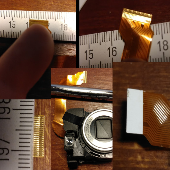

ich würde gerne diesen Motor-Zoom irgendwie zur Steampunkbrille umbauen
und hoffe das es mit einem Arduino und ein paar Strippen klappt.
Nur ist mir das vorhandene Flachbankkabel vollkommen unbekannt. ...Nagut
- ich habe fernab von MFM-RLL/IDE/UDMA/SATA-Kabeln überhaupt keine
Ahnung von Flachbandkabeln ;-)
Weiß jemand wie man
a) dieses spezielle Kabel identifiziert, bzw. welchem Sockel es
entspricht?
b) eine alternative Möglichkeit wie man ohne teuren
spezial-Sockel+Versand die Leitungen vernünftig/fest zu
Breadboard-Litzen überführen kann?
Jeder halbwegs sinnvolle Tip wird gefeiert!
Rene´
Wikipedia bezeichnet die Dinger als Sonderform der "Flachbandkabel", als
sog. "Folienleiter". Das nur nebenbei, aber als Suchterm könnte das
helfen. Ebenso "FFC" und "FPC". Digikey hat Solche.
Wie auch immer:
Das Problem ist, das diese Dinger in Consumer Geräten sehr häufig
Spezialanfertigungen, Sonderkonstruktionen sind - proprietär und nicht
standardisiert. Meist, weil das Platzangebot, wie in Deiner Kamera stark
beschränkt ist.
Das scheint mir auch bei Deinem Kabel der Fall zu sein, denn gewisse
Pins sind offenbar nicht belegt und der "Knick" deutet auch darauf hin.
(Es müsste ja sonst tausende Varianten mit dem Knick an jeweils anderer
Stelle und mit anderen Maßen geben).
Es wird also darauf hinaus laufen, dass Du Dir sowas selbst aus
Standardkabeln zusammenschustern musst, denke ich.
Die andere Alternative sind Ersatzteilversender die für genau das Gerät
genau das Kabel haben. Vermutlich etwas teurer, aber dafür weniger
Fummelei.
Was ist denn kaputt?
Du könntest das Ende auf ein Stück Lochraster kleben und von dort aus
mit Fädeldraht zu einer Stiftleiste 3-4 Reihen weiter fädeln. Fummelig
aber mit Lupe machbar.
Rene M. schrieb:
> ohne teuren
0,2mm Fädeldraht dranlöten. Wenn ich richtig sehe ist das 0,5mm Raster.
Das bekommt man hin, auch wenn keine Vergnügungssteuer anfallen düfte.
Andere haben das obige Zitat wohl nicht gelesen oder nicht verstanden.
Gruß,
Norbert
OP
Wow! Die Antworten kamen ja turboschnell! Vielen Dank für alle Beiträge!
@Theor Nichts ist defekt, ich möchte den Zoom Borgmäßig an eine
Steampunk-Brille basteln. Es geht also nur ums ansteuern/anlöten
@Andre & @Norbert Fädeldraht kam in meiner Vergangenheit noch nicht vor.
Die Suchtreffer brachten aber Licht ins Dunkel (krass was man damit
machen kann!) und sind glaube ich sehr zielführend. Vielen Dank!
