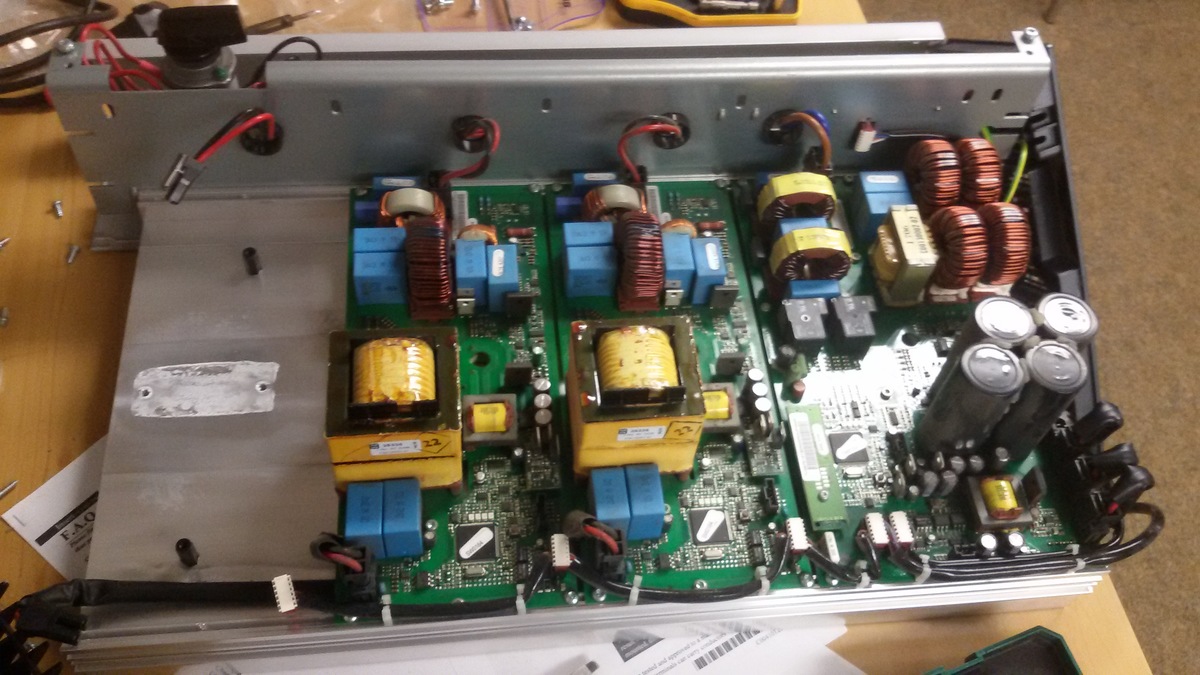

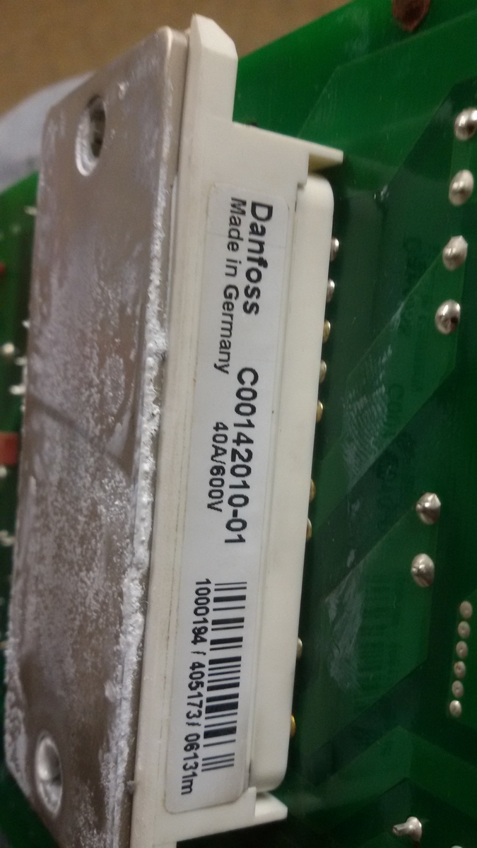

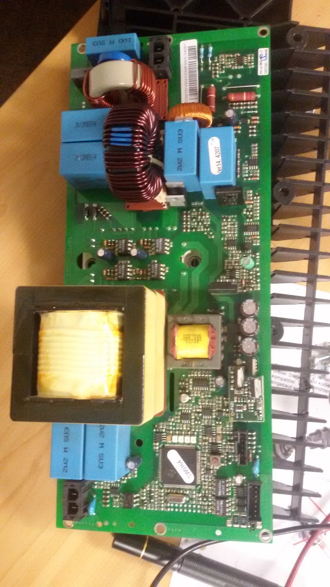

Anbei noch ein paar Bilder: IGBT, der , geöffneter Wechselrichter mit
einer ausgebauten und zwei eingebauten DC-DC-Platine und einer
DC-AC-Platine und die DC-DC-Platine

Da du eine identische funktionsfähige Platine hast, würd es sich
anbieten mal mehr oder weniger auf Glück die Bauteilewerte der
Hauptkomponenten zu messen.
Im bestückten Zustand sind die absoluten Werte natürlich nicht sehr
aussagekräftig, aber es kann reichen um Unterschiede zu finden.

Erstmal rausfinden welche der drei MPP-Tracker keine Lust mehr hat.
Sollt einfach gehen wenn immer nur eine der Platinen mit Strom versorgt
wird.
Check das Ding auf kalte Lötstellen.
Und dann drück mal im Betrieb diese komische Taste da am Controller.
Ach und Vorsicht bitte mit den Spannungen in dem Gerät. Da liegen
überall 300..400V an den Kondensatoren und an den IGBTs, bitte nicht
anfassen sonst geht Dir der Hut hoch.

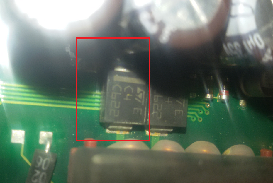

kann mir jemand sagen, was das für Bauteile sind?
Eins hat in eine Richtung Durchgang, in die andere Richtung jedoch
nicht.
Das andere hat in keine Richtung Durchgang.
Im Internet habe ich unter der Bezeichnung "C4 C622" nichts gefunden.
(Firma: Funkenflug Industries) #6105577
Könnten Schottky-Dioden vom Hilfsnetzteil sein.
Hast Du denn nun schon zuverlässig rausgefunden, welche Platine
fehlerhaft ist? Dann mach doch mal eine Vergleichsmessung mit einer
intakten Platine.
Falls Du Teile brauchst, ich habe bestimmt noch welche dieser
MPPT-Platinen rumliegen.
Edit:
Treffer SMBYT03-400 fast recovery rectifier 3A 400V

Hi Ben B.
vielen Dank!
Aber wie bist du auf die "SMBYT03-400" gekommen?
Gibt's da beim Conrad was passendes? Die direkte Bezeichnung habe ich
nicht gefunden. Hätte dieses Teil gerne neu.

Die Dioden bitte nicht mit dem Durchgangstest als defekt deklarieren,
sondern mit dem Diodentest prüfen. Manche Messgeräte arbeiten beim
Durchgangstest mit weniger als 0,6V und dann leiten auch intakte
Si-Dioden noch nicht.

Warum die Diode gestorben ist wird Dir niemand sagen können. Hast Du sie
nochmal mit einem Diodentest durchgemessen? Du kannst da auch eine
andere schnelle Gleichrichterdiode mit ähnlicher Leistung einsetzen, der
genaue Typ ist nicht kritisch. Eine PFC-Diode aus einem PC-Netzteil
würde auch funkionieren, egal ob die im TO220-Gehäuse ist oder nicht.
Tausch die Diode erstmal aus und schau nach ob das Ding dann wieder
funktioniert. Vielleicht ist ja wirklich nur die Diode hochohmig
geworden und nun fehlt eine Betriebsspannung. Diode durchlegiert oder
Kurzschluß auf der Betriebsspannung wäre schlechter.
Weiß nicht mehr wie ich die gefunden habe. STM diode c4 smd marking
irgendwas. Das E steht für dieses Ecopack-Gehäuse und C622 ist der
Produktionsort und Datecode.
OP #6337224
​Hallo,
Also der Wechselrichter funktioniert wieder nach der Reparatur! Es lag
am IGBT! Ersatz konnte ich noch auftreiben.
