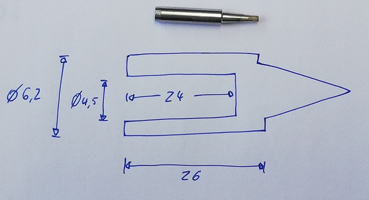

ich habe mich getraut, eine günstige Lötstation aus China zu bestellen:
https://de.aliexpress.com/item/32872759390.html?spm=a2g0s.9042311.0.0.27424c4drJRaiS
Insgesamt bin ich auch sehr zufrieden. Nur die Lötspitzen lösen sich mit
bleifreiem Lot innerhalb weniger Stunden komplett auf. Soweit ich das
bisher durchschaue, ist die Lötspitze vom Typ 900M-T. Meine Frage ist
nun: Kann jemand eine Lötspitze dieser Bauform empfehlen, die wirklich
bleifreies Lötzinn dauerhaft verträgt? Aus China finden sich dazu
diverse Angebote, denen ich aber nicht wirklich traue...

Gast #6100985
Crazy H. schrieb:
> Wie sicher sind die 4.5mm innen? Paßt ein 4.5mm Bohrer da rein?
https://www.reichelt.de/loetspitze-xy-1-6-1-6-mm-meisselfoermig-gerade-spitze-xy-1-6-p87389.html
Ja, der hat sogar noch etwas spiel. Ein 4,8 mm Bohrer passt nicht mehr
rein. Somit wird die Verlinkte Spitze wohl leider nicht passen :(

Habe eben mal in meiner "Resterampe" an unbenutzten Lötspitzen geschaut.
Den Maßen aus deiner Skizze folgend, könnten hier eine Sorte Weller
Spitzen passen. (zumindest steht Weller drauf...). Allerdings habe ich
hier nur Bleistiftspitze, keine Meißelform.
AD: 6,15mm
LA: 24,60mm
LI: 24,60mm
/edit:/
Könnte möglicherweise der XNT Serie entsprechen...
Gast #6123539
Habe die mal bestellt. Sie passt und löst sich bisher nicht auf! Zwar
korrodiert sie schneller, als ich das gewohnt bin und nimmt kein Lötzinn
mehr auf, aber mit Lötspitzenreiniger geht es. Also vielen Dank für den
Tipp! :)

Da war die Anforderung des TO aber falsch, wenn die XY-Tronik Spitzen
von Reichelt auf einmal passen. Denn die haben einen Innendurchmesser
von 4mm.
Wobei sie hier explizit ohne Kommastelle schreiben, was dann auch
3,51-4,49mm bedeuten kann.
